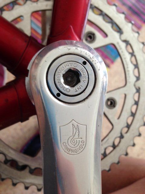

Das ist keine Staubkappe, sondern eine Kurbelschraube, die gleichzeitig als Abzieher dient (deswegen der Ring drumherum). Den Inbus in hoher Qualität bekommst du in verschiedenen Ausführungen in jedem Werkzeugfachhandel und manchen besseren Baumärkten. Einfache Baumarktware würde ich vermeiden, denn Kurbelschrauben brauchen schon ein recht hohes Drehmoment.Moin
Ich bin neu hier und hab gleich mal ne kleine Bastelfrage bezüglich meines neusten Projekts (ein Colnago International mit Campa Victory Gruppe). Und zwar benötige ich passendes Werkzeug um die Staubkappe der Kurbel zu lösen! Von der Größe her müsste das ein 7er Inbus sein!?
Kann mir hier jemand sagen wo genau ich so etwas herbekomme bzw. hat jemand von euch so etwas abzugeben?
MfG Henri
