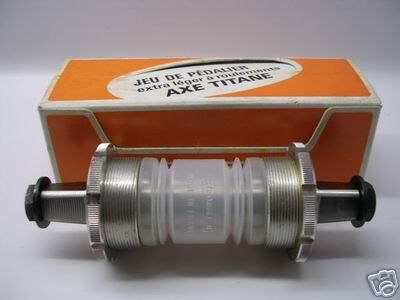

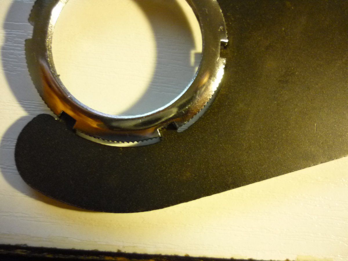

Also, es heißt BBT-7 . Aber ich habe Mist erzählt,
es passt auf neuere SL-Ringe,
nicht auf diesen alten.
Dann werde ich mich vorläufig damit behelfen müssen.

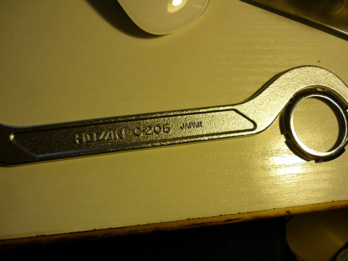

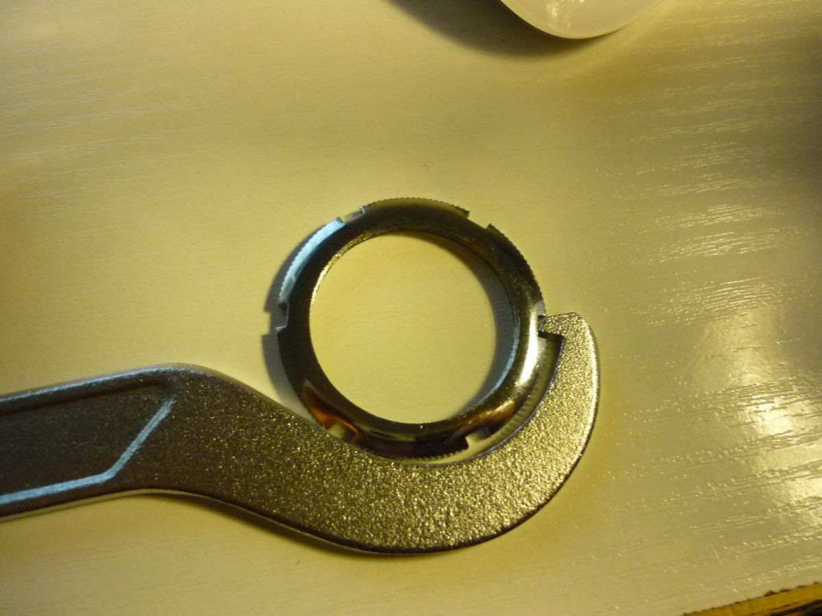

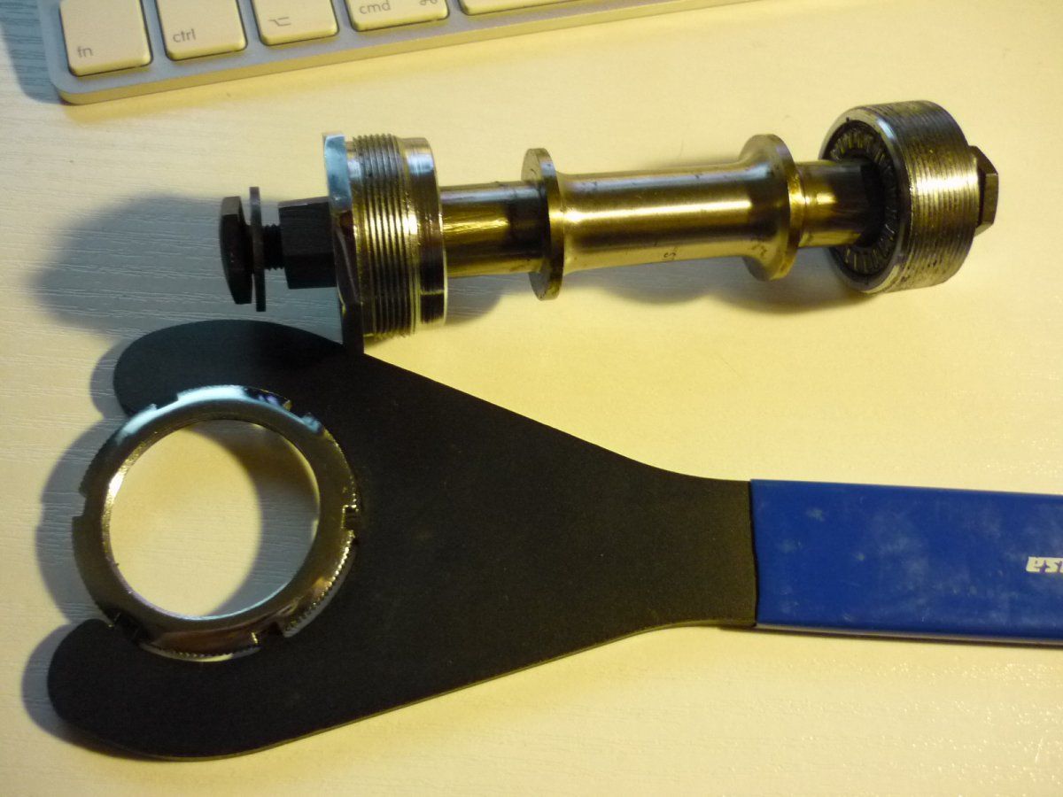

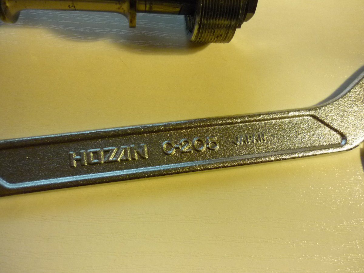

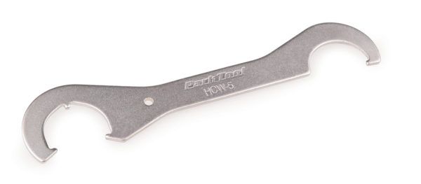

Lösen im Schraubstock, für die Montage habe ich einen aufgefeilten breiten Maulschlüssel, den ich schon 1990 von meinem Vorgänger übernommen hatte, der hat fast nur Pöschos verkauft.
Für die rechte 8-eckige Lagerschale habe ich mir mal ein Werkzeug machen lassen. Mit dem Schraubstock lässt sich die Lagerschale nur schlecht fassen.
