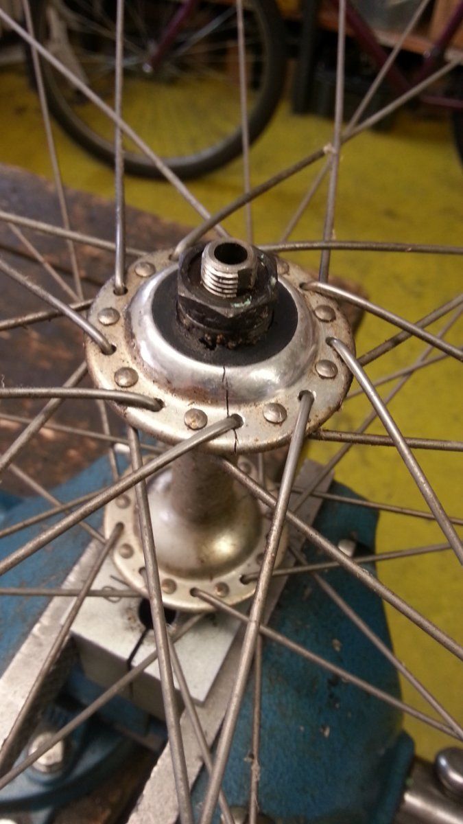

Böse Überraschung: wie kann sowas passieren? War mir nicht aufgefallen und ich bin damit auch nicht gefahren (frisch erworben..)
Könnte mir eher vorstellen, daß die eingepreßte Lagerschale im Laufe der Zeit das Material gesprengt hat.

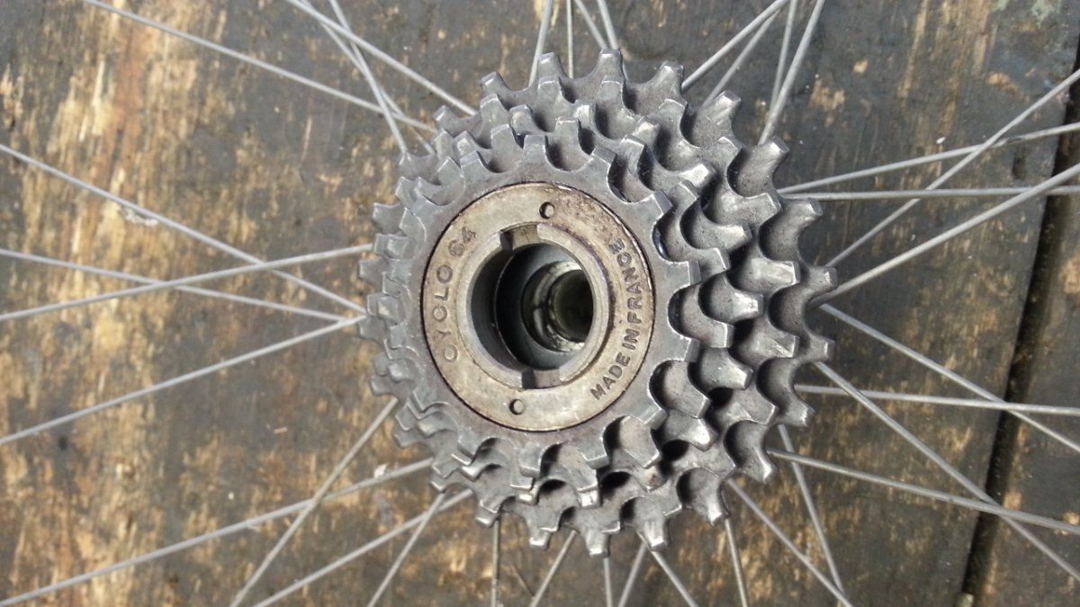

Hallo, habe mal eine Frage an die Schraubkranzexperten. Ich habe eine Recordnabe (126mm) mit engl.Gewinde und möchte z.B. solch einen Regina CX / CX-S 6 fach America Kranz montieren. Aber ja, aber nein oder aber ja nur so? Ich wollte ursprünglich einen Regina Oro Kranz montieren. Würde das heißen, ich muss/sollte auch eine Oro Kette verwenden? Denn die sind schwer zu bekommen und haben dann noch ihren Preis?
Deshalb habe mich für diesen Kranz und eine Connex 808 Kette entschieden. Meine Frage an euch, kann man so machen oder besser anders machen?
Vielen Dank für eure Hilfe
Wenn die Kränze ebenfalls BSA ( oder ISO ) Gewinde haben : Ja ( Sogar die bessere Wahl )
Das "Oro" bei den anderen Sachen heisst nur : Goldfarben ( richtiger : Vermessingt ) , das hat nur optische Bedeutung , und sonst nichts ,
wäre mir nicht mehr Wert , da die Messingschicht noch schneller abnutzt alsz.B. eine Verzinkung .
