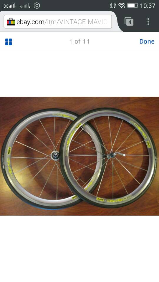

Keine richtige Bastelfrage aber ich hätte gerne eure Meinung.
Mavic Cosmic LRS (Bild iwo geklaut) darf man den am Crosser fahren? Macht der das mit bei ~75kg Fahrer?
Grüße und Danke.
Grüße und Danke.
Ich fahre die ohne Probleme mit 10 kilo mehr. Ob sie für den Crosser taugen weiß ich nicht, da fehlt mir die Erfahrung.

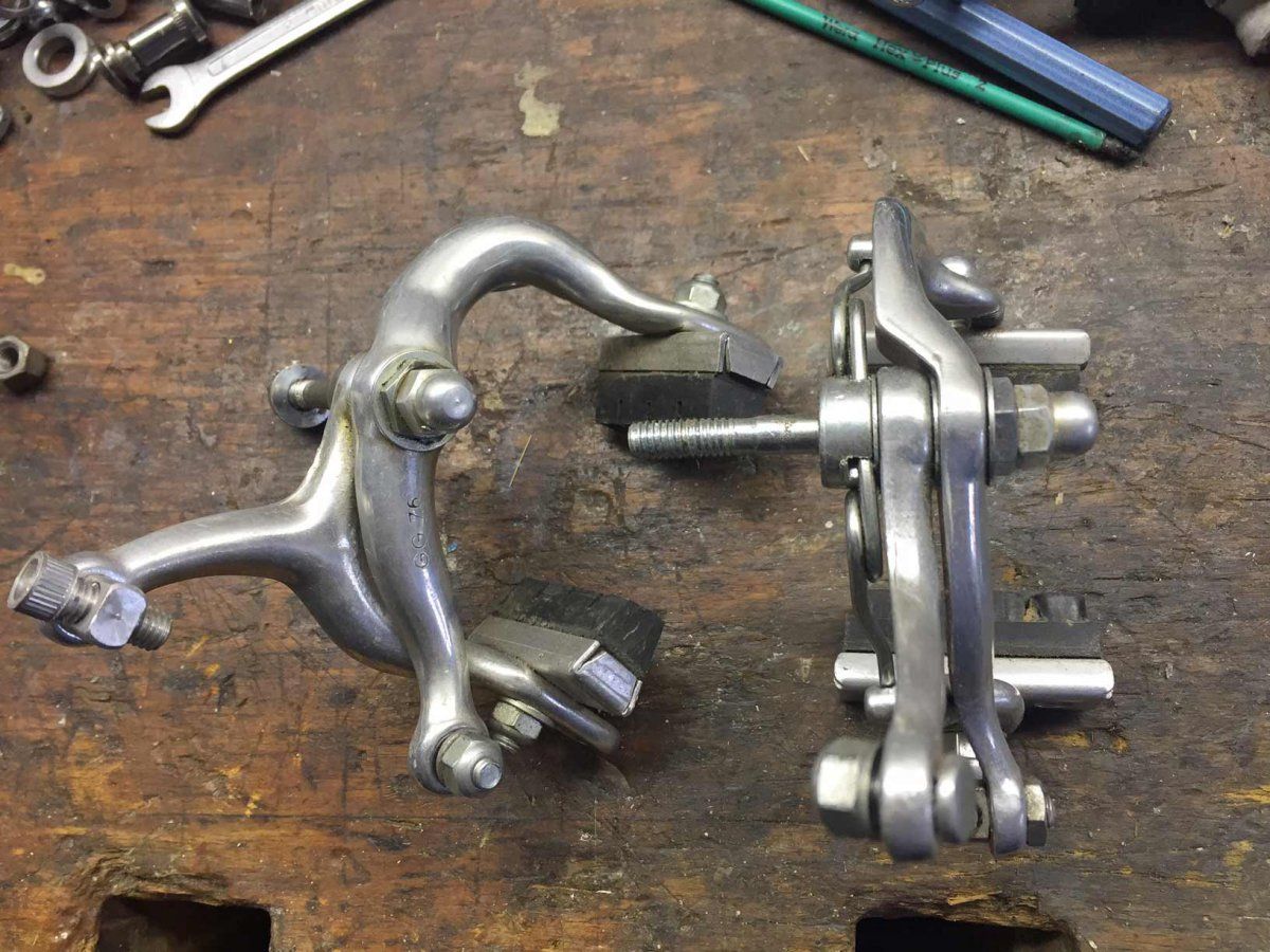

Muss fürs Damenrad (Zugführung von unten) diese Bremsen auf Inbus umbauen … also den langen Bolzen kürzen und Gewinde nachschneiden … Kann ich diese Stufe einfach mit wegschneiden? Oder muss ich die mangels Drehbank wegfeilen?
Btw: was sind das eigentlich für Bremsen: GG 76, es gibt auch passende Hebel dazu …
Du kannst auch einfach die Mutter verkehrt herum auf den langen Bolzen schrauben. Hält auch gut und ist ein bisschen weniger kompliziert.

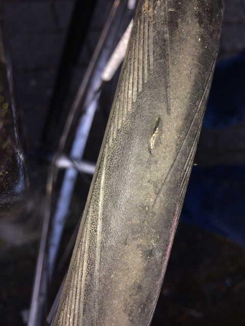

Als RR Neuling, (ersten Reifensatz) mal die kurze Frage: kann man damit weiterfahren oder wird das bald kaputt gehen?
Vorderreifen (Gewebe sichtbar)
Gruß Gr@ndy

Geht mir nicht um die Kosten, aber unnötig noch gute Teile austauschen wäre für mich ökologisch nicht vertretbar.
Beim Blumenladen steht eh ne Bestellung an, wird dann einfach mitgeordert.
Danke für das schnelle Feedback
Mit einer Woche Radfahren hast du soviel Plus auf deinem Ökokonto, da sind neue Reifen immer drin. :) Reifen, Schläuche und Bremszüge sind die Teile, bei denen ich inzwischen nicht mehr lange überlege sondern austausche.
Wenn die Karkasse (Gewebe) verletzt ist, würde ich den Reifen sofort austauschen. Falls aber nur der Protektor (Gummi) zerschnitten ist, lässt sich das gut mit Sekundenkleber flicken. Am Vorderrad würde ich den aber nicht mehr fahren.
In der guten alten Zeit, als gute Reifen teuer und kaum zu bekommen waren, wurde so manches geflickt und hielt dann meistens noch sehr lange.
Die Karkasse ist zu sehen, aber nicht zerschnitten.
Soviel hat der Reifen jetzt insgesamt runter. Wöchentlich sind es mindestens 50km ;)
Sobald ich Zeit für die Bestellung habe (Wochenende) wird eine neue Pelle bestellt.
