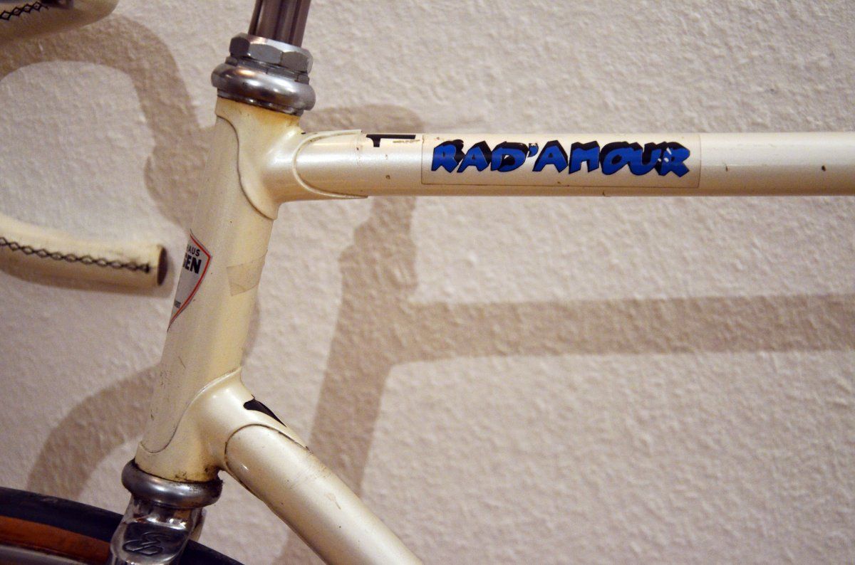

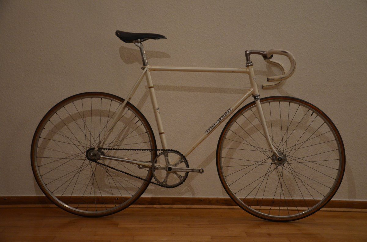

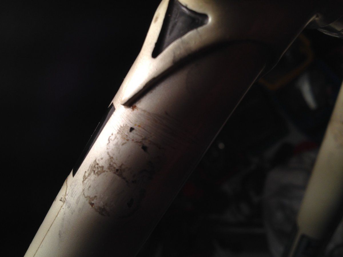

Vor längerer Zeit habe ich mal folgendes Bahnrad in Büttgen von einem dort ortsansässigen Vereinsmitglied gekauft:
Offenbar vollkommen geblendet vom sehr günstigen Preis habe ich damals weder bei der Begutachtung, noch bei den anschliessenden Proberunden die Stauchung des Rahmens bemerkt, obwohl die Zeichen ja mehr als eindeutig sind :rolleyes::
Rahmenstauchungen wurden ja schon des öfteren besprochen - und ich fürchte, ich weiß die Antwort auch schon - aber sieht irgendjemand die Chance, die Stauchung heraus ziehen zu lassen?
Anhang anzeigen 261576 Anhang anzeigen 261577 Anhang anzeigen 261578 Anhang anzeigen 261579
