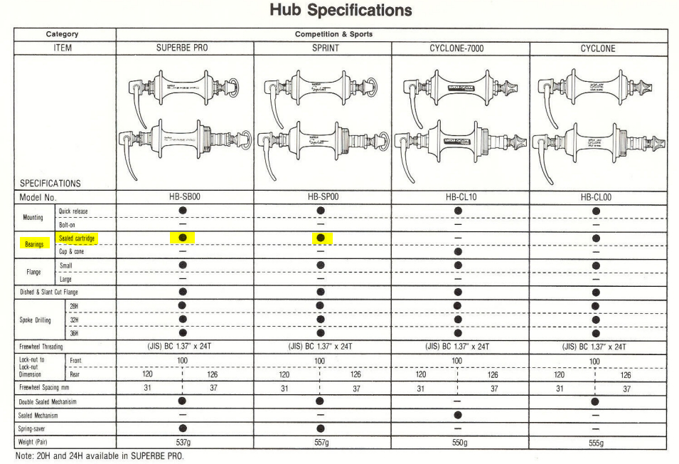

Und was steht hier?
Händlerkatalog 1987:
Prospekt 1989:
