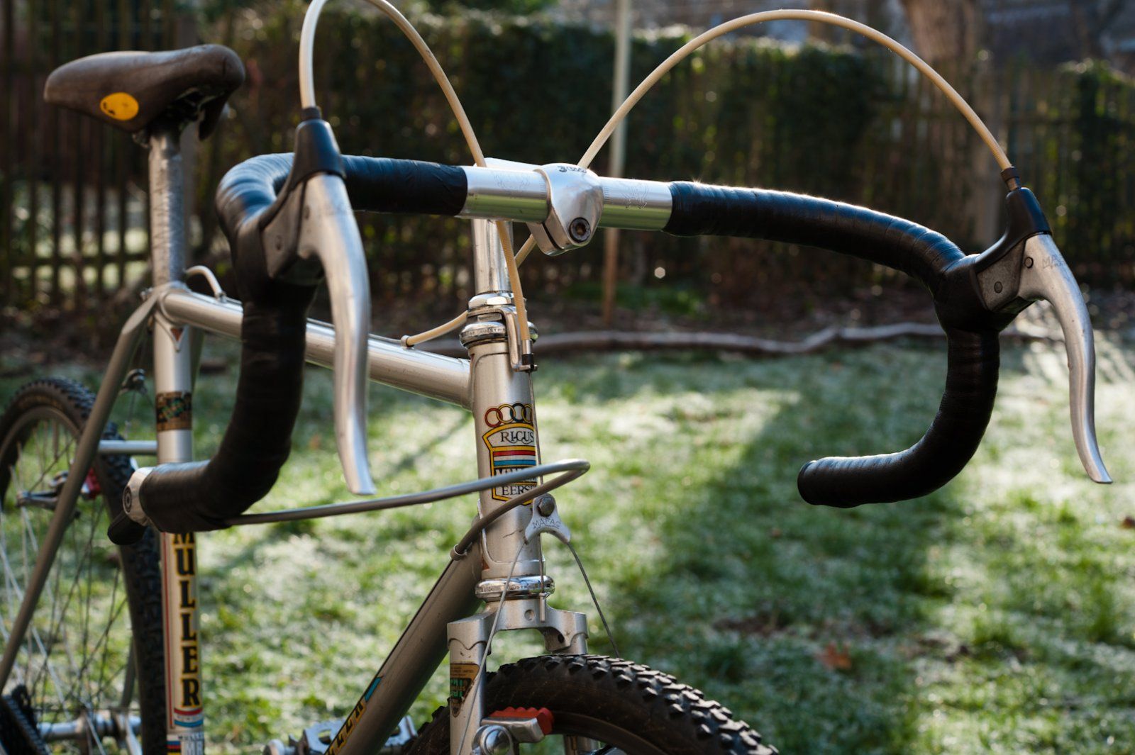

Die weißen Bremszüge sind noch die originalen von MAFAC. Der Schaltzug war unterm Lenkerband bis nach oben verlegt und die Schaltung recht schwergängig. Deshalb habe ich ihn vom Unterlenker aus frei verlegt. Hat der Schaltung gut getan...

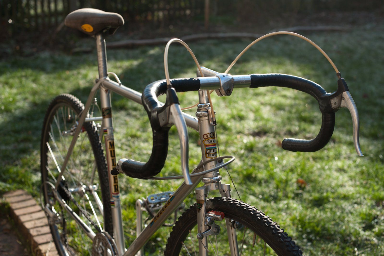

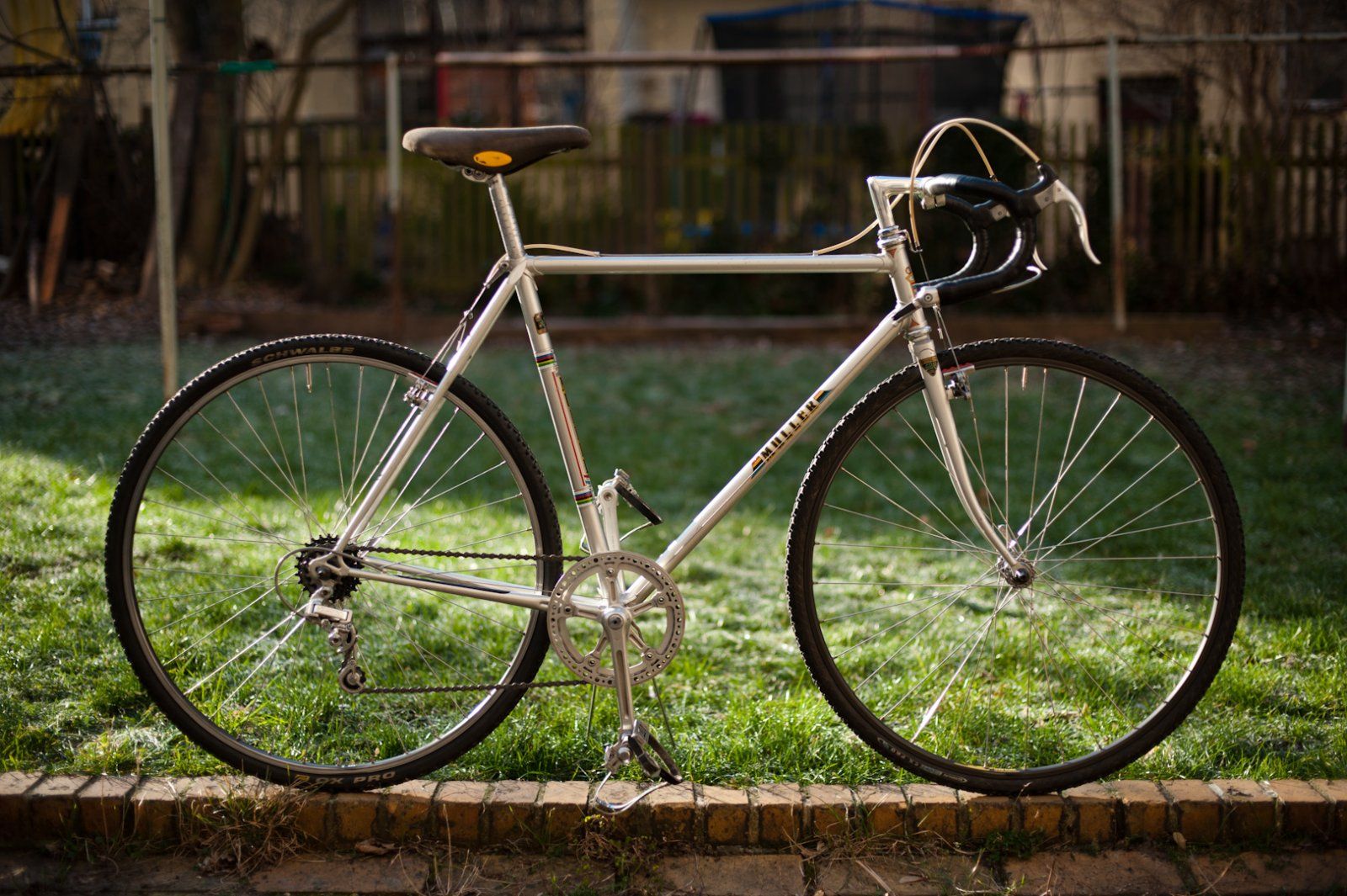

Wir haben Winter und ich habe heute gesehen, daß wir noch gar keinen Querfeldeinrenner dabei haben!

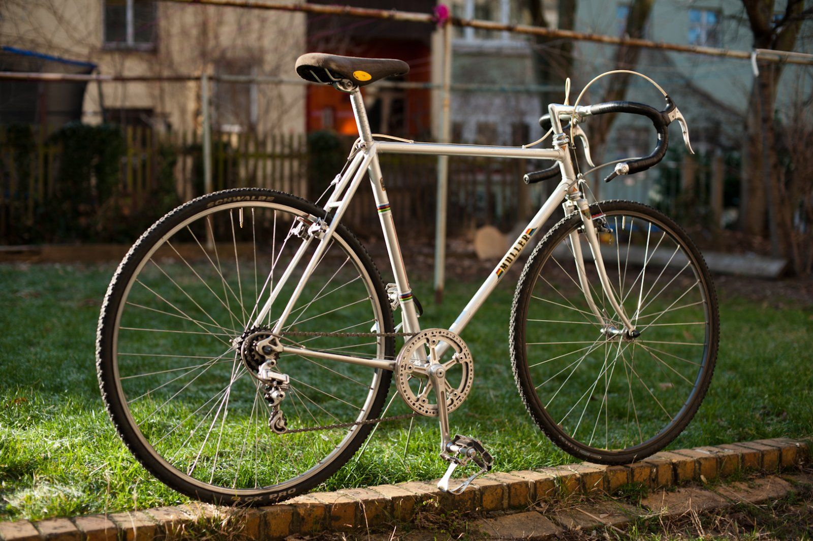

Das muß sich ändern und deshalb möchte ich meinen Ricus Muller einreichen:
Ricus Muller war ein Händler in Eersel, Noord Brabant, NL, der in den 70er/80er Jahren seinen eigenen Namen als Hausmarke hatte. Ein niederländisches Amateurteam wurde zwei Jahre mit Rädern von ihm ausgestattet. Über die Herkunft des Rahmens kann ich leider nichts berichten. Das Rad kam in gutem und fahrbereitem Zustand zu mir, im Wesentlichen habe ich es nur gereinigt und geschmiert.
Verbaut sind funktionale und doch auch schöne Teile, die weit davon entfernt sind, eine sogenannte „Gruppe“ zu bilden. Ich habe die Zusammenstellung nach dem Kauf nicht geändert, lediglich die Sattelstütze war mir zu kurz und ist durch eine längere ersetzt. Normalerweise fahre ich 58er Rahmen, dieser hat 56 cm und paßt mir als Querfeldeinrenner mit etwas längerem Sattelstützenauszug perfekt.

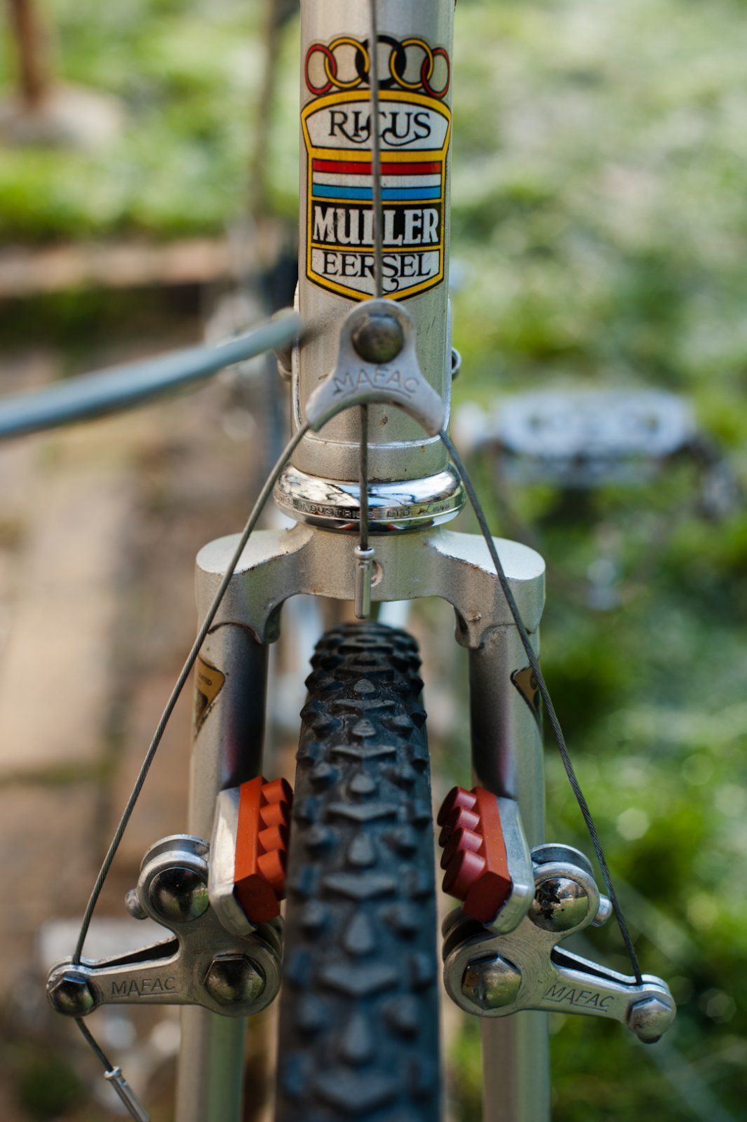

Die originalen Beläge habe ich durch neue Kool Stop ersetzt.

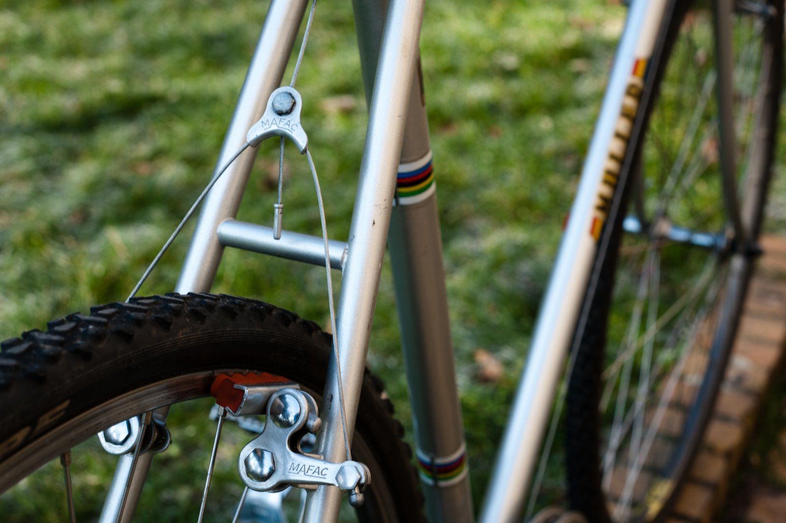

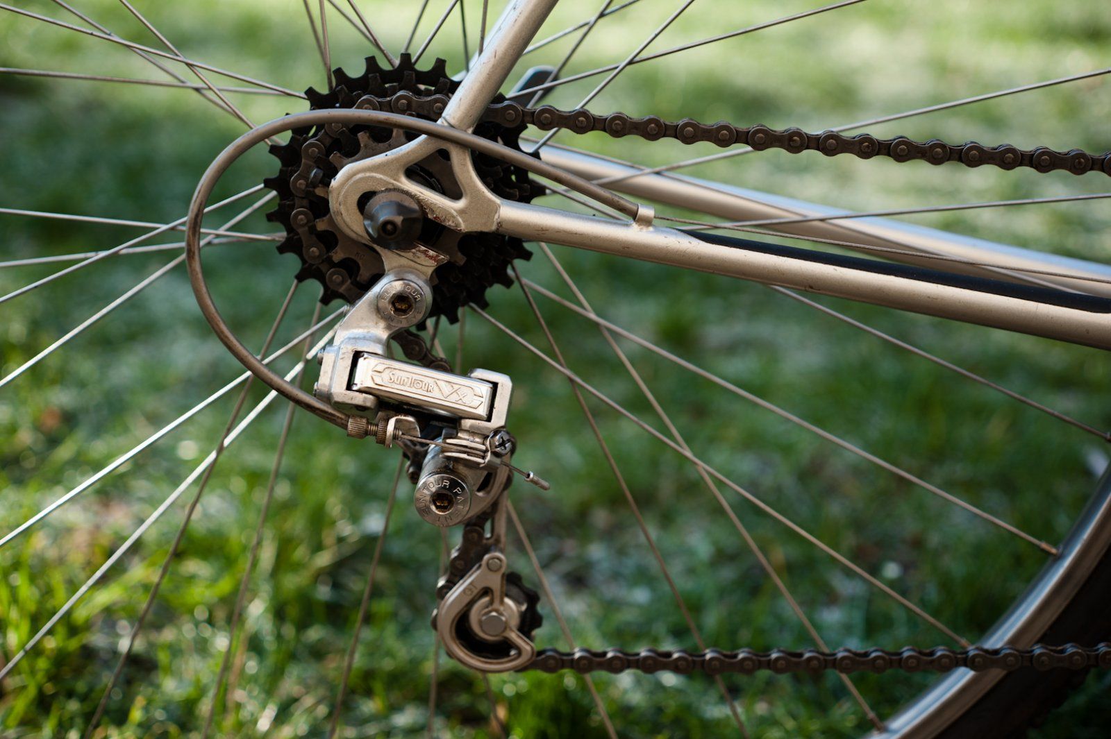

Suntour VX GT Schaltwerk...

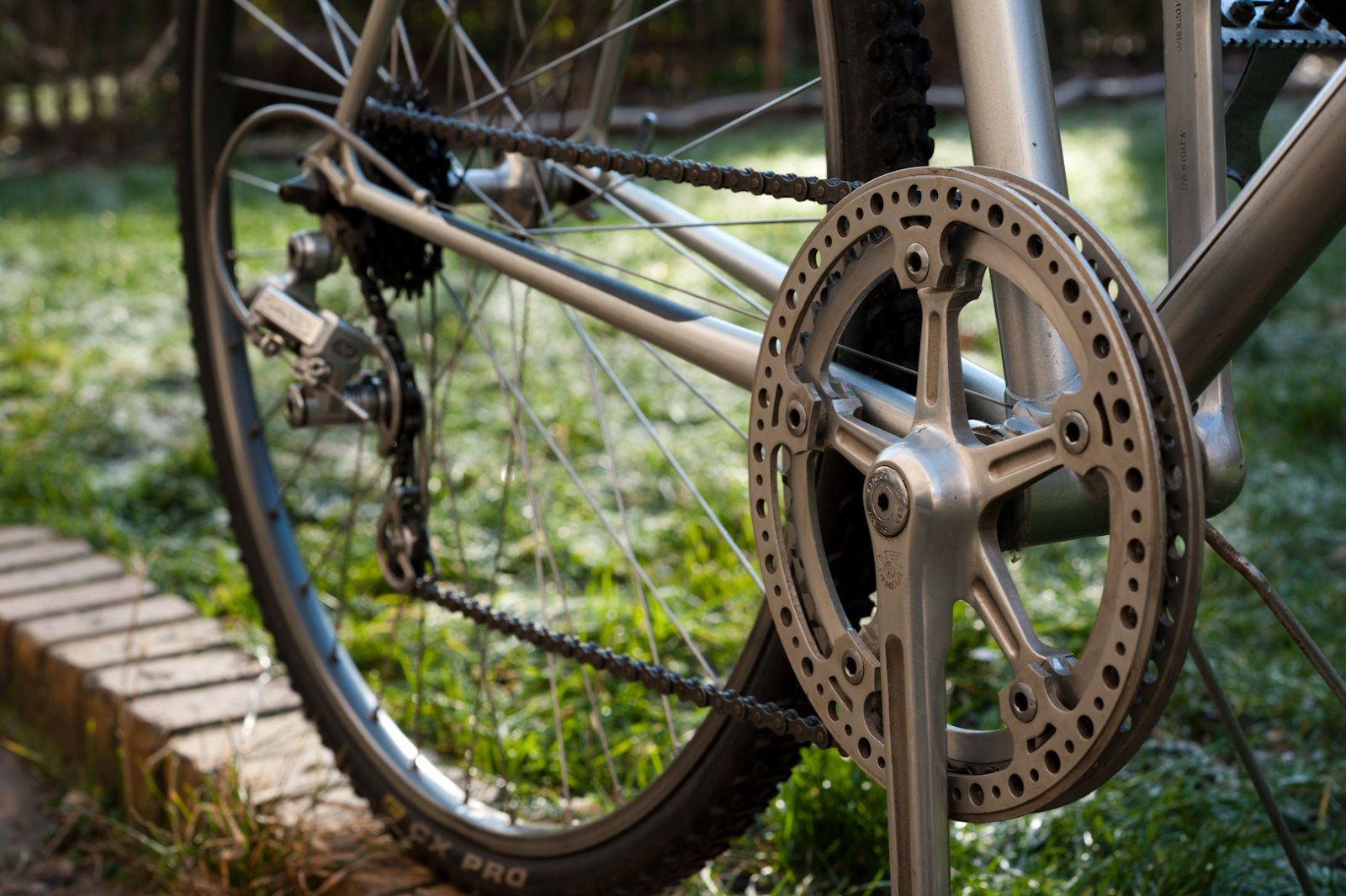

Ofmega Kurbel, Kettenblatt mit 44 Zähnen. Der Rahmen läßt hinten Reifen mit maximal 30 mm Breite zu.

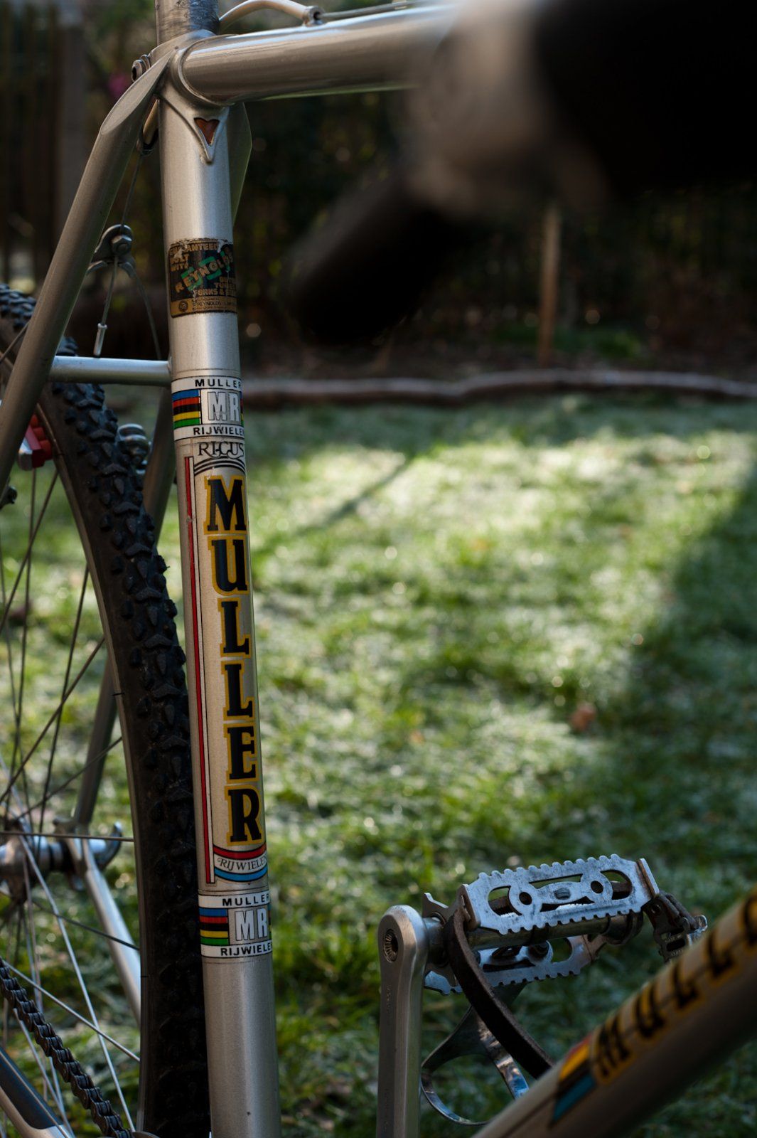

Das ist ja mal ein interessantes Kettenblatt. Das ganze Rad sieht sehr geländegängig aus, toll !!

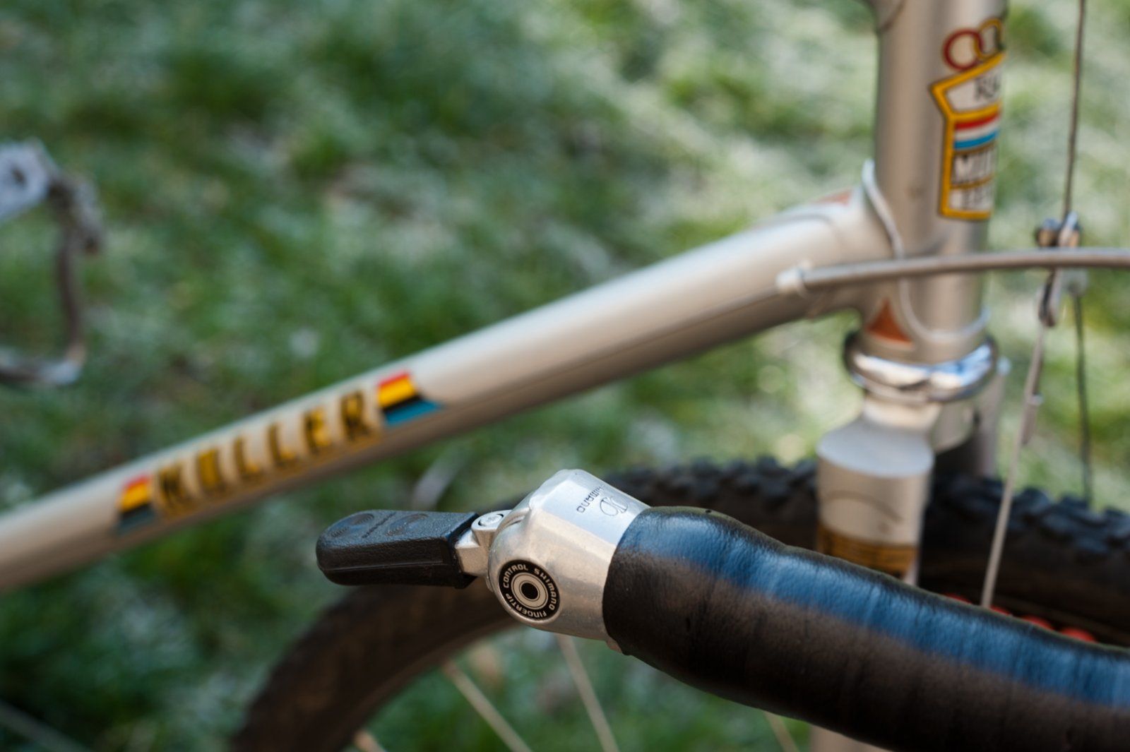

Sehr schöne Decals am Muller
Reynolds Decals mit schräger Schrift waren die den Franzosen
Vorbehalten,man findet sie ja vorwiegend bei Peugeots
Spekulatius
Wenn dem so wäre, könnte der Rahmenn aus Belgien sein
B war ja ehr mit F verbandelt
Klar schräge Schrift alle Rohre 531

Ich glaube, bei den Reynoldsaufklebern gab es im Laufe der Zeit immer mal Änderungen. Und es gab sie mindestens auf englisch und französisch. Guck mal, hier gibt es eine schöne Übersicht:
http://www.classicrendezvous.com/British_isles/Reynolds_gallery.htm
Am Muller sind sie auf englisch. Rahmen und Gabel. Daß der Rahmen aus Belgien stammt, möchte ich nicht ausschließen. Der Rahmen hat einige Ähnlichkeiten mit meinem belgischen Diamant und die wurden von Martens gelötet. Ich muß ihn mal anscheiben...

Die meisten Label Niederländer sind wohl mit Martelly verbandelt da er ja grosse Stückzahlen gefertigt hat.H.Kokke ( Cornelo ) war ja auch nicht so weit entfernt von Martelly
Meinst Du wegen dem Kettenschutz? Das war an klassischen Querfeldeinrennern sehr verbreitet. @SirPolston hat sogar heute welche im Biete-Faden...
Aber geländegängig ist es... :daumen:
