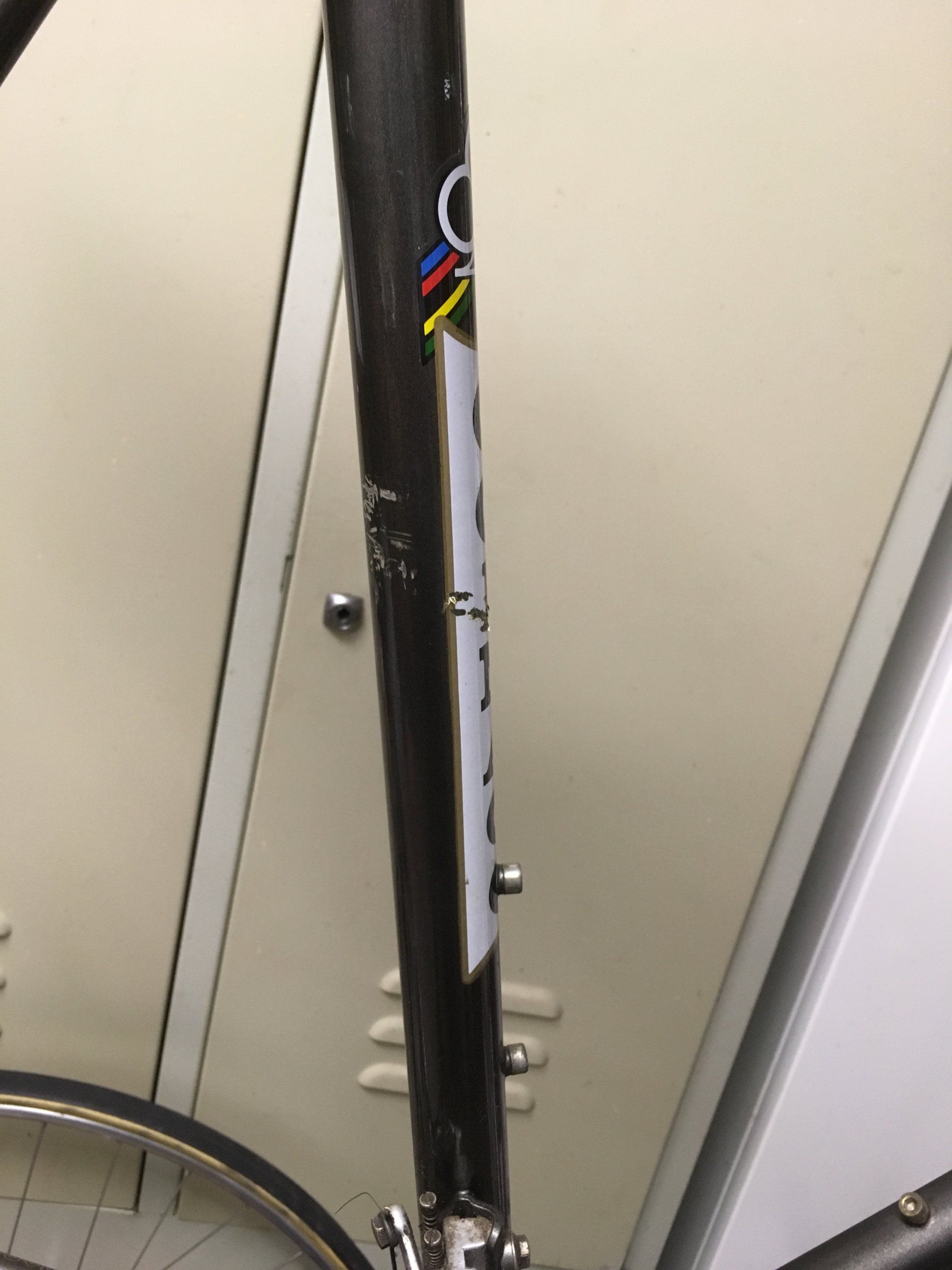

die Schramme :-(

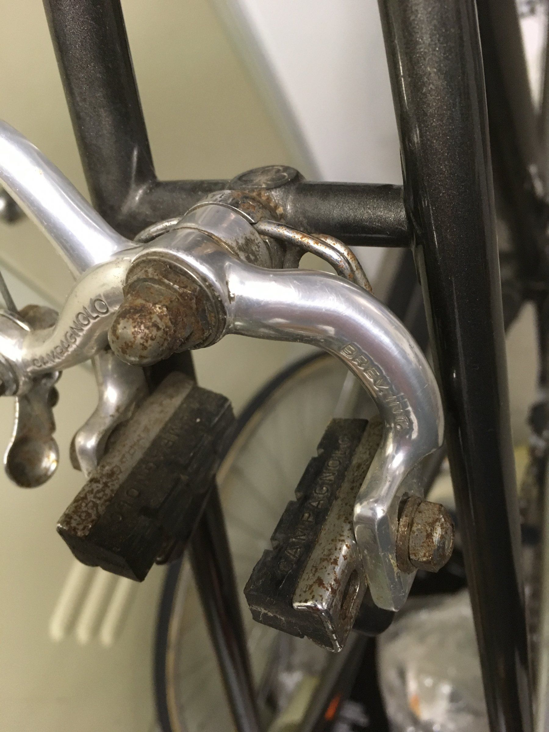

Rost und Gammel

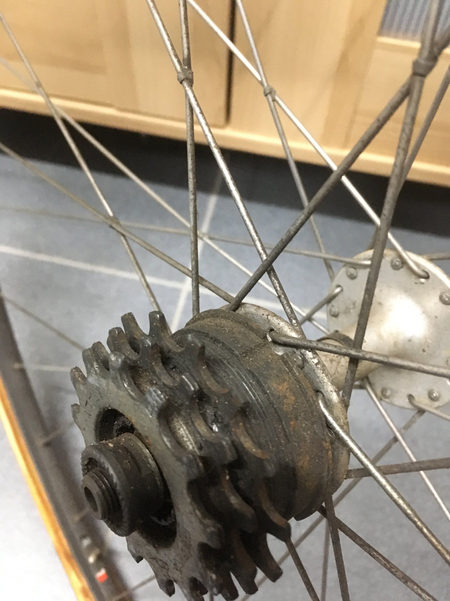

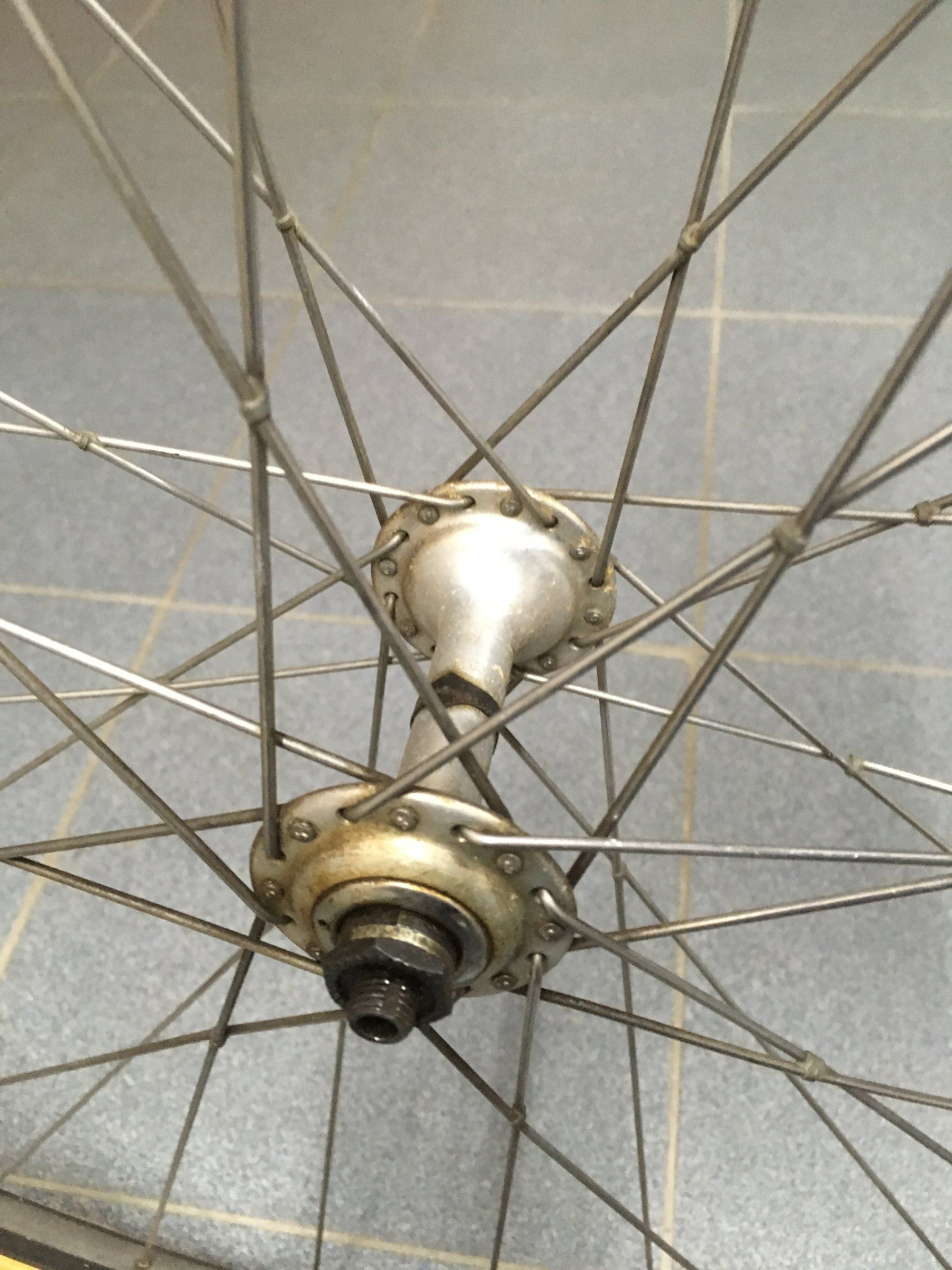

verlötete Speichen, Naben 32 Loch

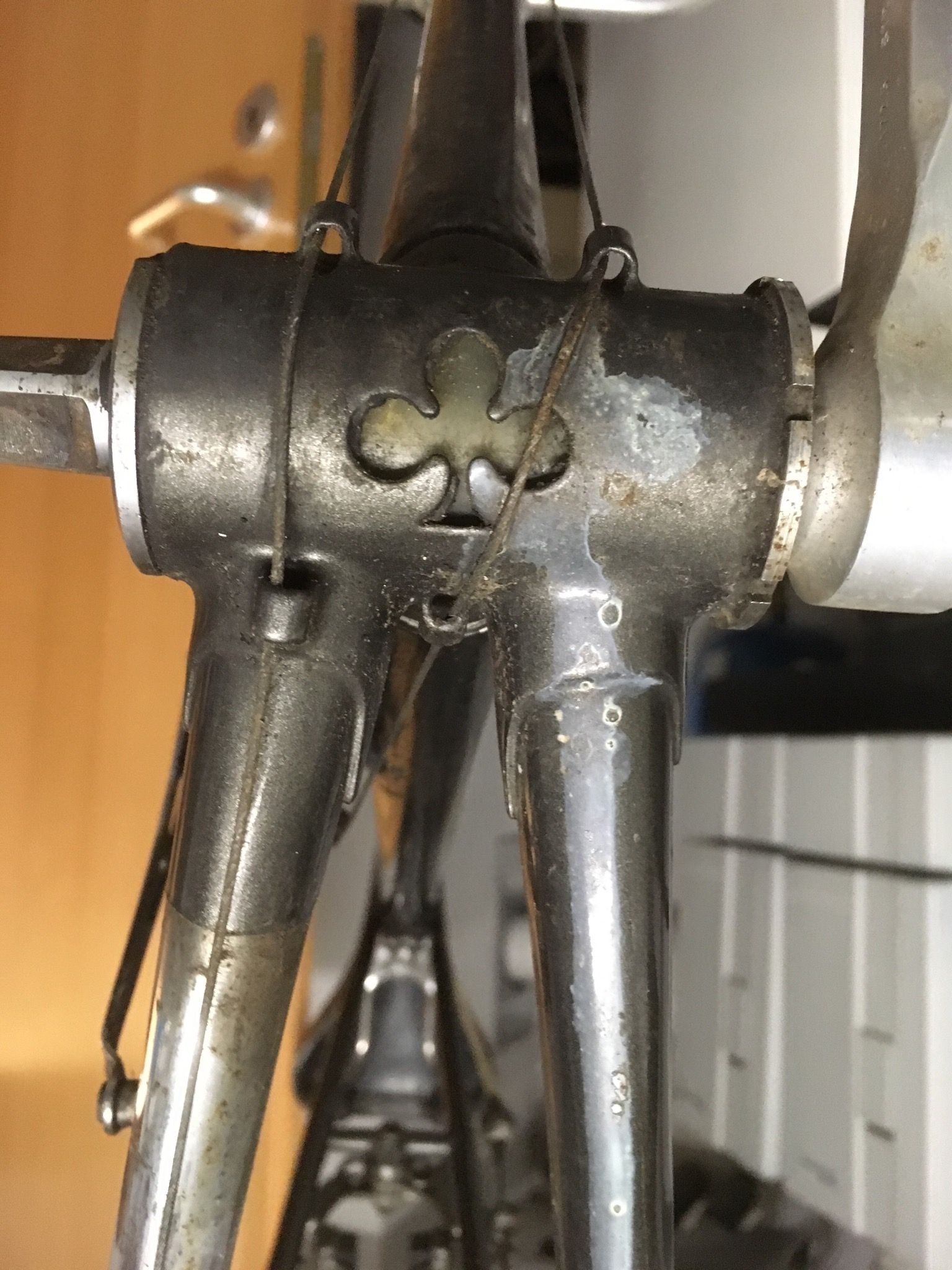

von unten

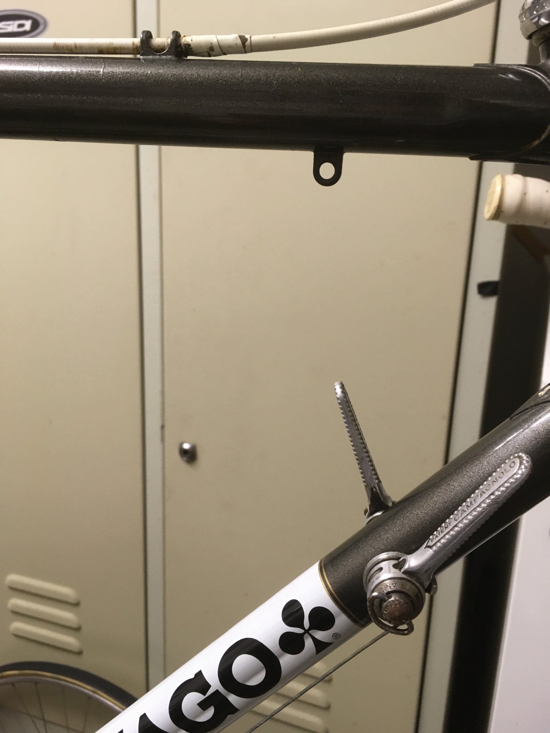

ein netter Gimmick.. Startnummernhalter
am Oberrohr ist der Lack leicht mit... sagen wir mal wie mit "Würmer" unterwandert
wie gehts weiter? alles zerlegen, nach "Axelsche Art" den Lack aufarbeiten und zusehen dass der Chrom wieder wird. Aufbau? mal sehen....
Also ich bin ganz hin und weg von dem Rad und der Substanz. Genau mein Ding. Und toll finde ich auch, dass es jetzt schon eine nach mir benannte Art der Gammelklassiker-Aufbereitung gibt:daumen:.
Dann sei mein Rat an dieser Stelle: zerlegen, alles, alle Schrauben etc. Rost entfernen (bitte keine Stahlwolle etc.). Ich hab mittlerweile sehr gute Erfahrungen mit Dremel und Poliercreme oder den Poliergummiaufsätzen gemacht. Geht schnell und sauber und lässt dem Chrom ne Überlebenschance. Rest kennste ja. Lackaufbereitung, das ganze zusammenbauen, neue schöne Züge in Kontrastfarbe fetten, oelen, neue Kette, und ab auf die Straße.
Das Ding mit dem Verpackungskratzer würde mich wahnsinnig fuchsen, so toll, wie der Lack aussah.
Aus eigener Erfahrung: Lass die Würmer so, wie sie sind. Sonst bist du schnell bei Neulack...
Viel Spass bei der Restaurierung!:bier:. Ich freu mich auf Fortschrittsbilder...

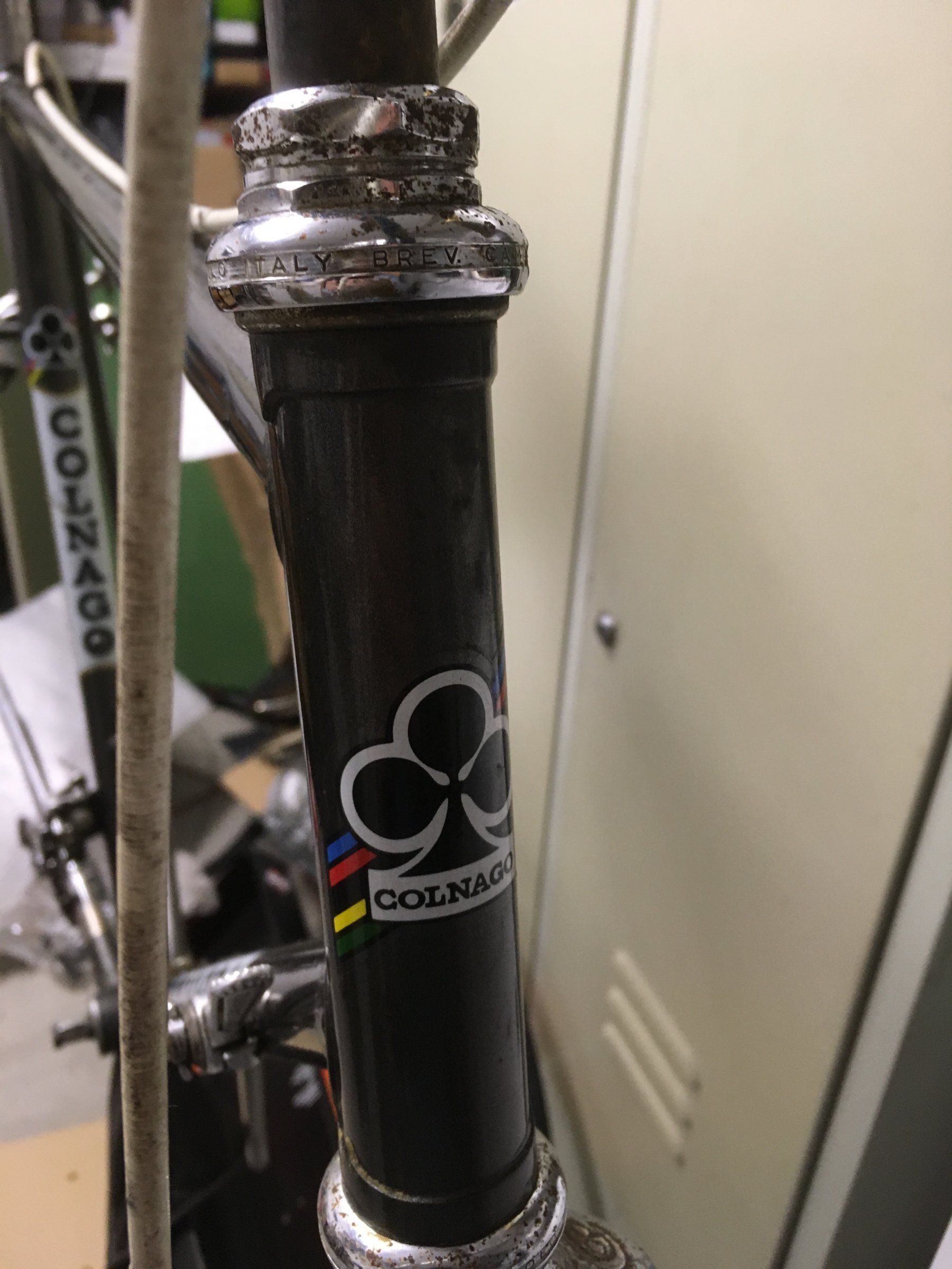

oldcampy taggt das Bild zwar mit Colnago mexico,obwohl Super draufsteht; aber meiner Recherche zufolge könnte Dein Rad ein Colnago Super Profil aus 1982, sein auf einem solchen Rahmen ist Beppe Saronni in die Annalen der Radsportgeschichte gefahren.
! Alles richtig gemacht!!!Nochmals mein Glückwunsch zum Fang..:bier::daumen::daumen::)
Die Tretlagermuffe des Nuovo Mexico sieht von unten übrigens auch anders aus;)
edith...recherche bei speedbicycles.com hat ergeben :
gleiche Muffe 82 und 83; das sind allerdings beides Mexico mit dem Chrom an beiden Ketten-und Sitzstreben..
