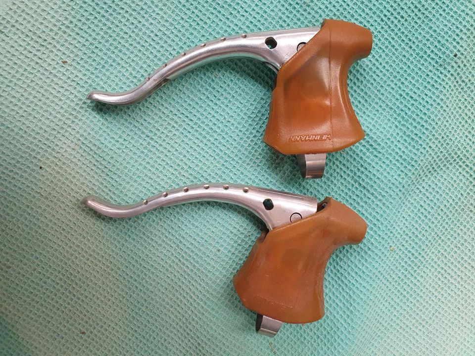

Weinmann Bremsgriffe mit originalen und hoffentlich noch verwendbaren Hütlis sind unterwegs:
Bilder sind vom Verkäufer

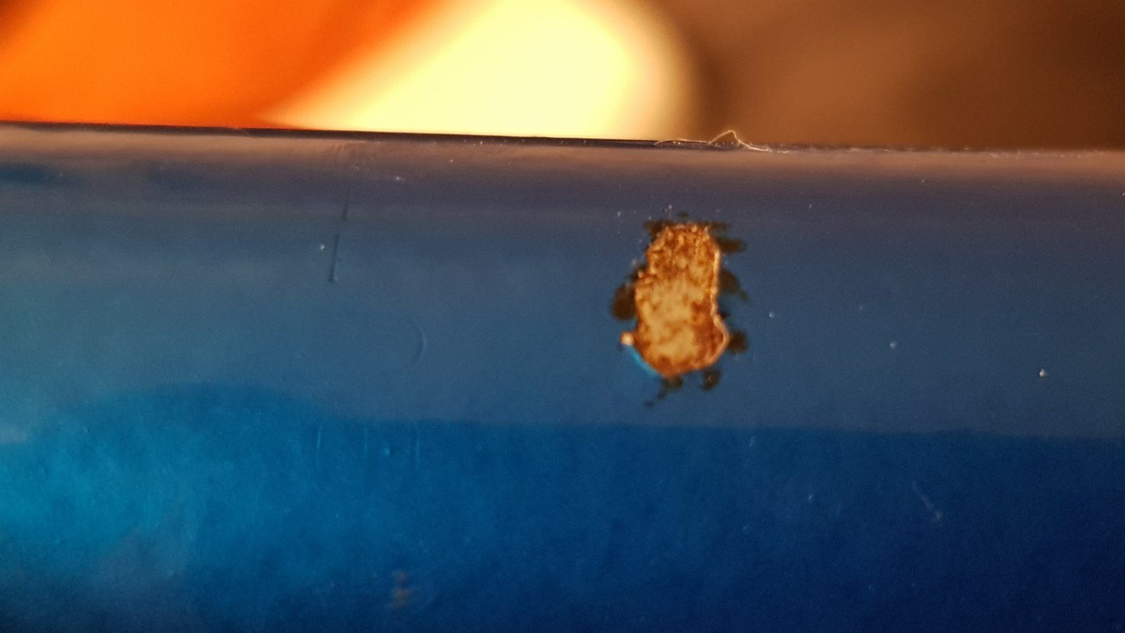

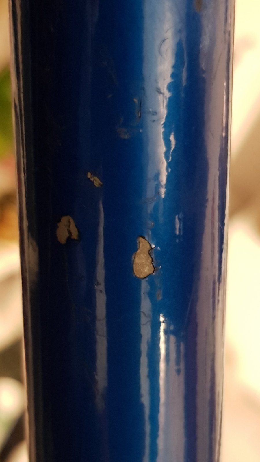

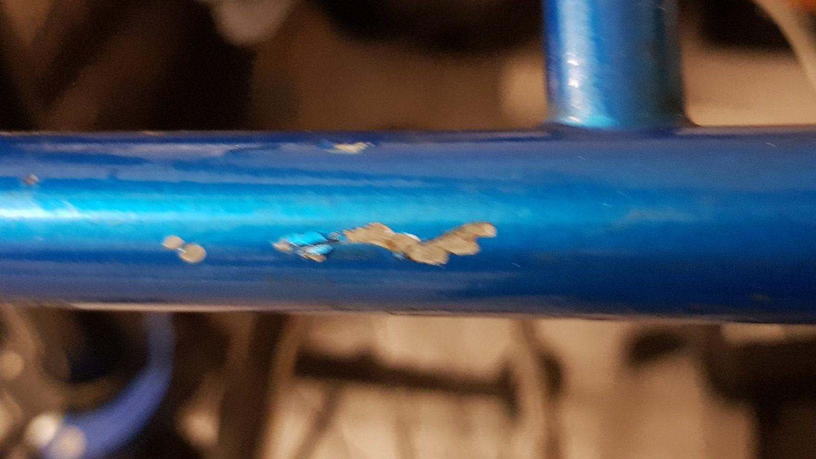

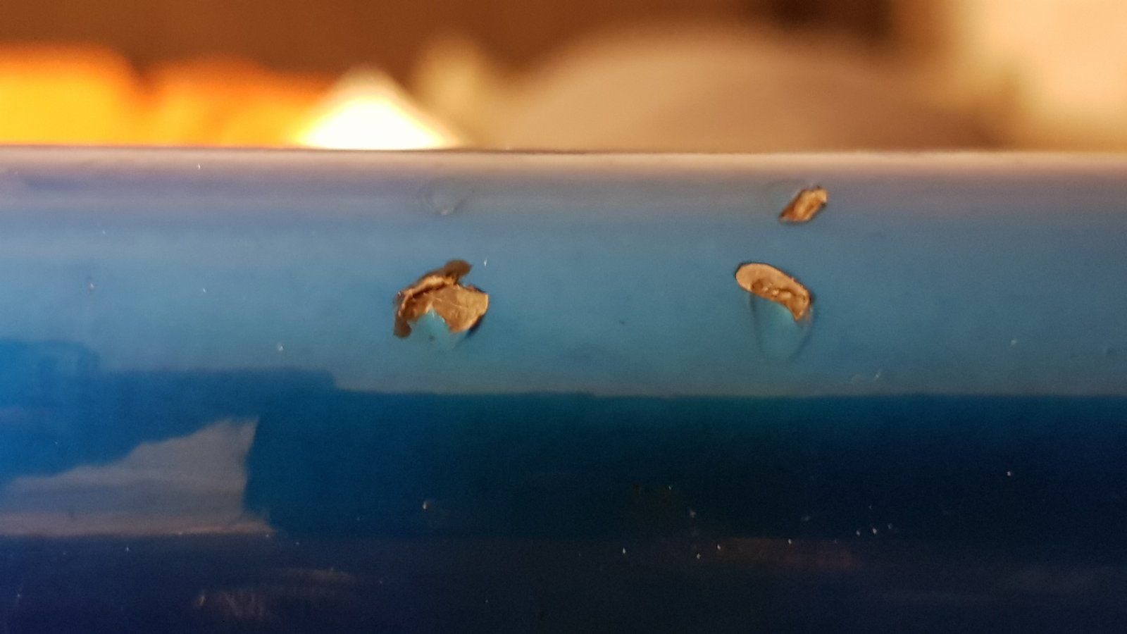

3. Der Rahmen hat diverse Abschürfungen und Abplatzungen im Lack, die meisten sind frisch und noch nicht oder nur leicht angerostet.
Was sollte ich mit diesen Stellen machen?
Meine bisherige Idee ist, sie so zu belassen und einfach nur zu wachsen. Ist das sinnvoll oder was sollte ich ansonsten tun?

Mit schlecht passendem Lack ausbessern sieht schlimmer aus wie konservieren
bei solch kleinen stellen kann man den rost mit einem glasfaserstift entfernen, losen lack ebenfalls abnehmen.
wenn dann noch rostspuren vorhanden sind, die sich nicht entfernen lassen, würde ich fertan anwenden. nachdem die reste abgewaschen wurden, mit wachs versiegeln.
Danke dafür, das werde ich so machen.
