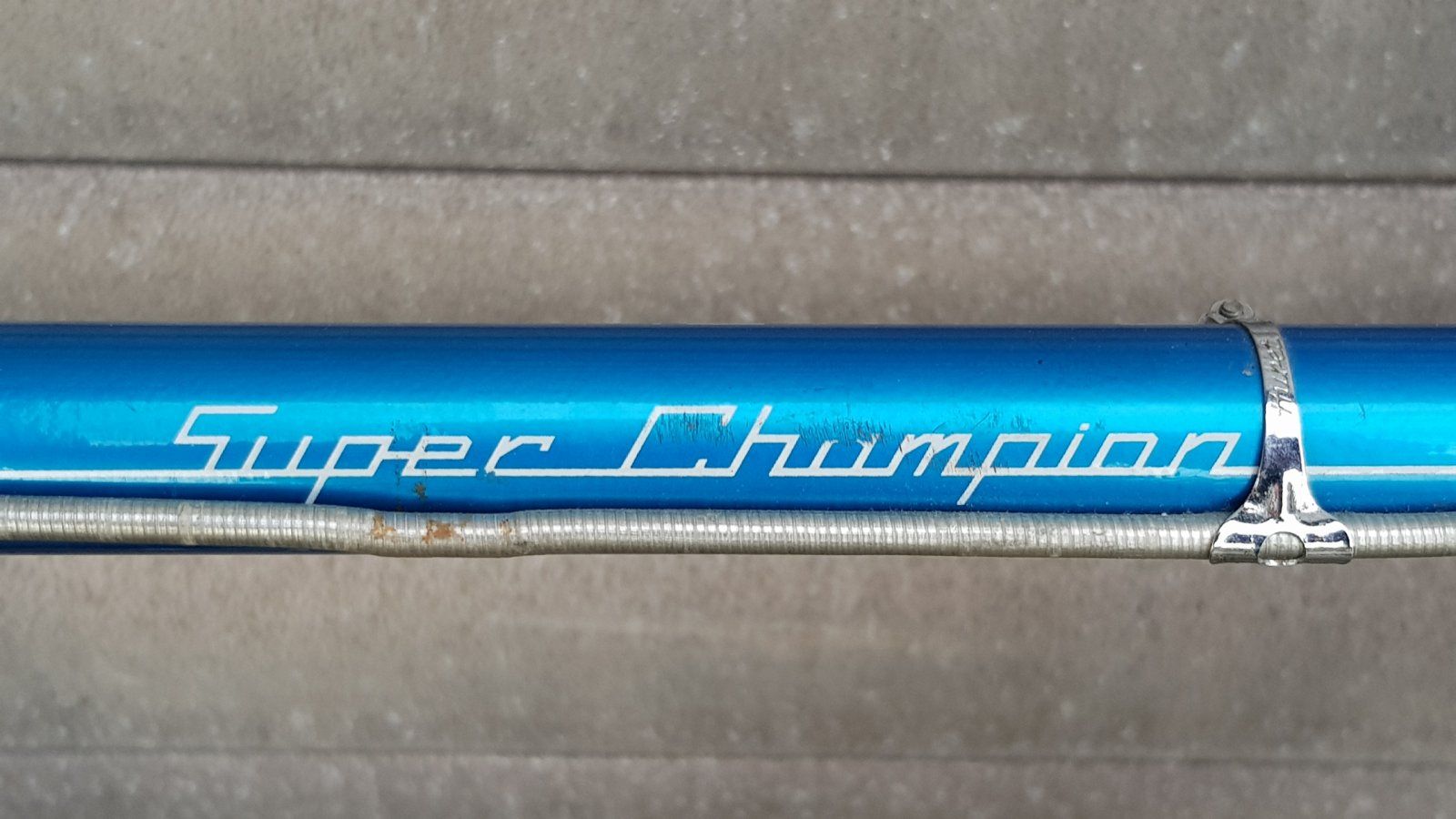

Der Rahmen hat diverse Abstoßungen, jedoch wenig Rost, der Lack ist in altersgemäß gutem Zustand. Aufkleber von Reynolds und dem Händler sind vorhanden, wenn auch nicht mehr ganz frisch.

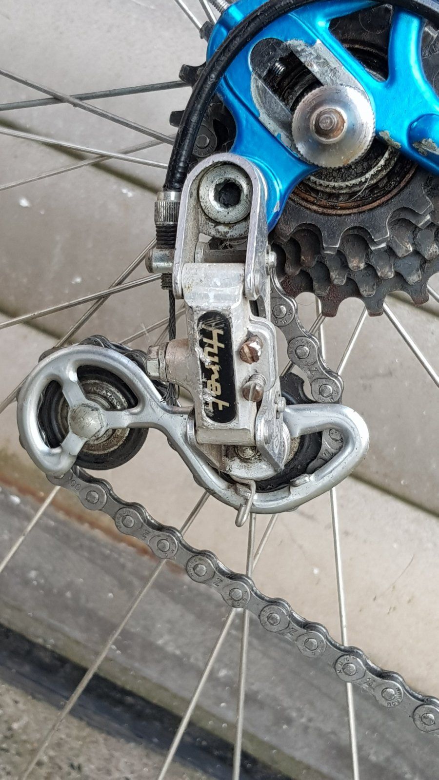

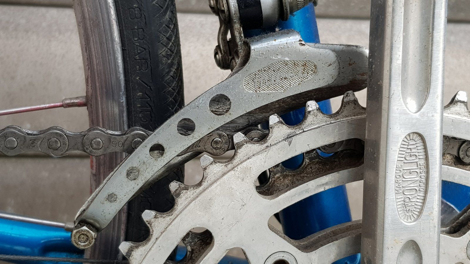

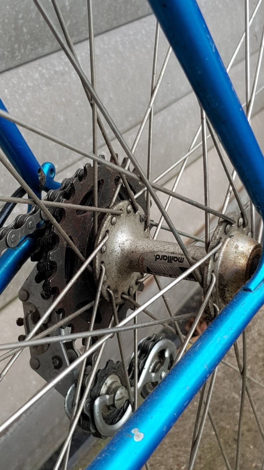

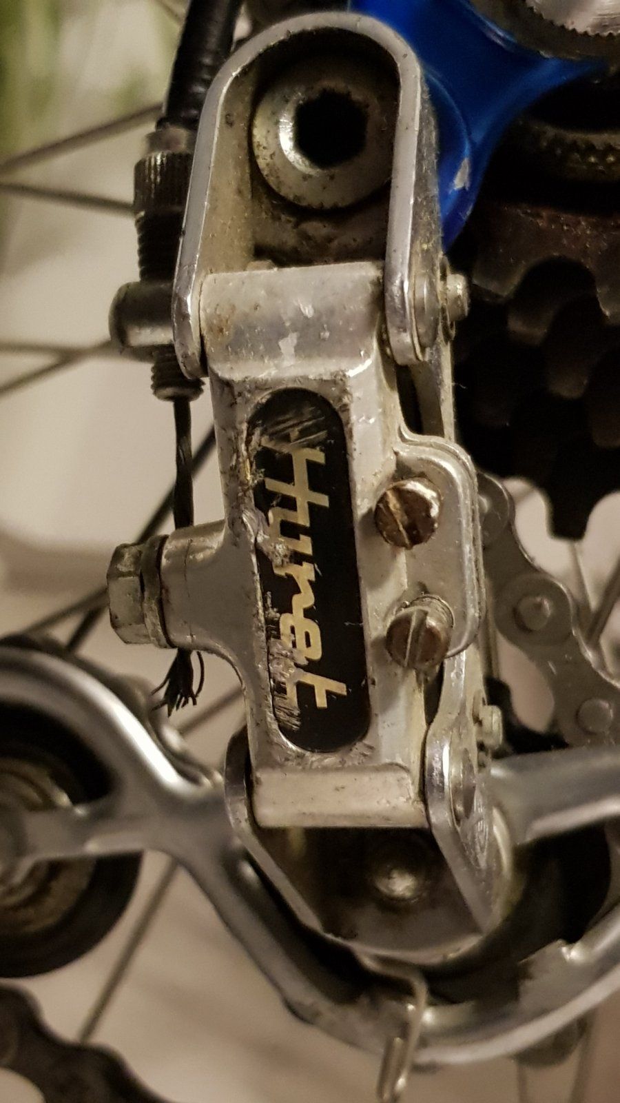

Die Schaltung ist eine Huret Challenger, alle Komponenten sind vorhanden und bis auf den hinteren Umwerfer in gutem optischen Zustand (damit meine ich aufarbeitungsfähig).
20231109_152957.jpg 20231109_152508.jpg 20231109_153225.jpg 20231109_152451.jpg

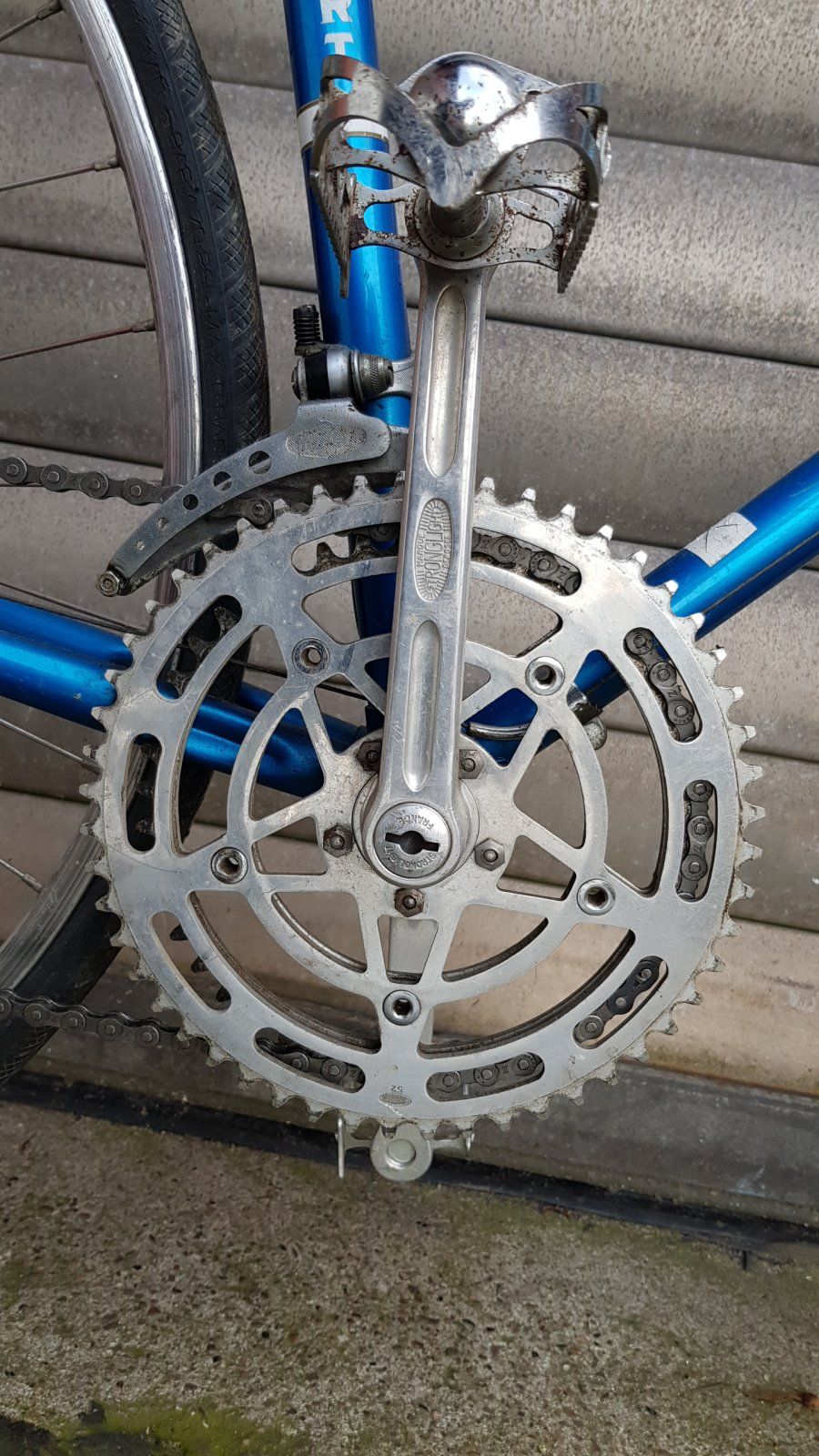

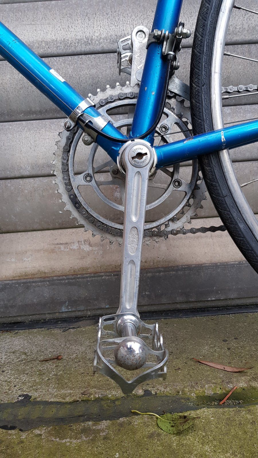

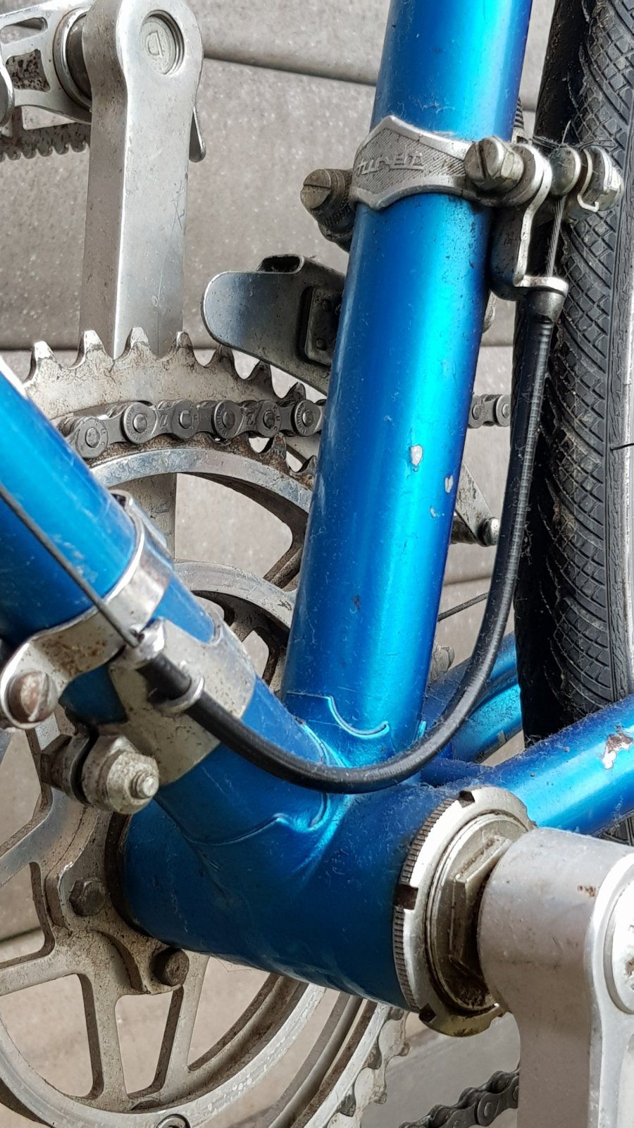

Kurbelsatz ist ein Stronglight D49, Kettenblätter sind benutzt (ach was?) aber gehen sicherlich erst einmal. Die Staubkappen der Arme sind in akzeptablem Zustand, in der Bucht wollen sie für vergnaddelte Kappen so richtig Euronen sehen...

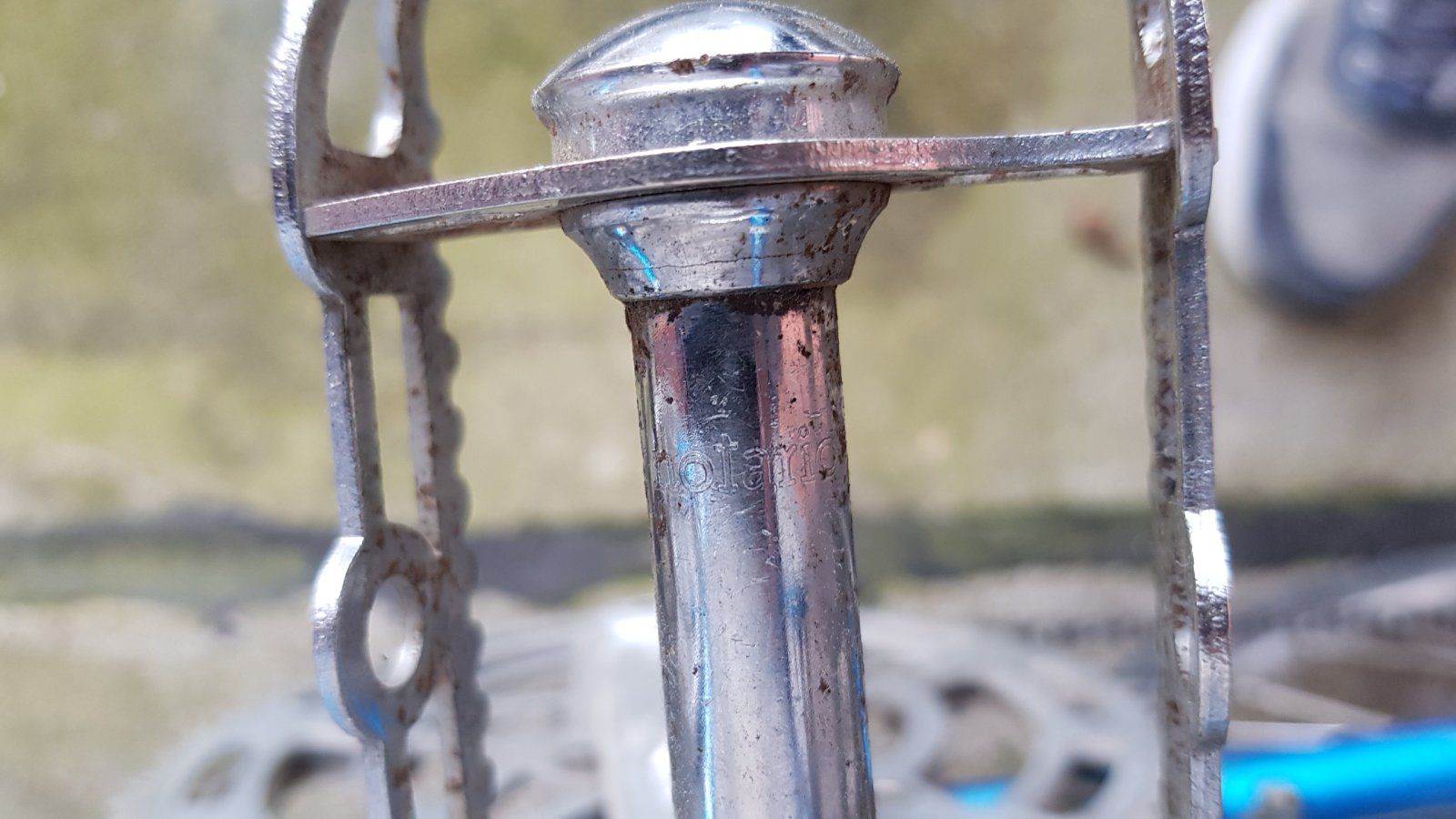

Die Pedale sind von Notario in der ZweiEinlochversion, mal sehen, ob unter dem Rost noch ausreichend Chrom vorhanden ist.

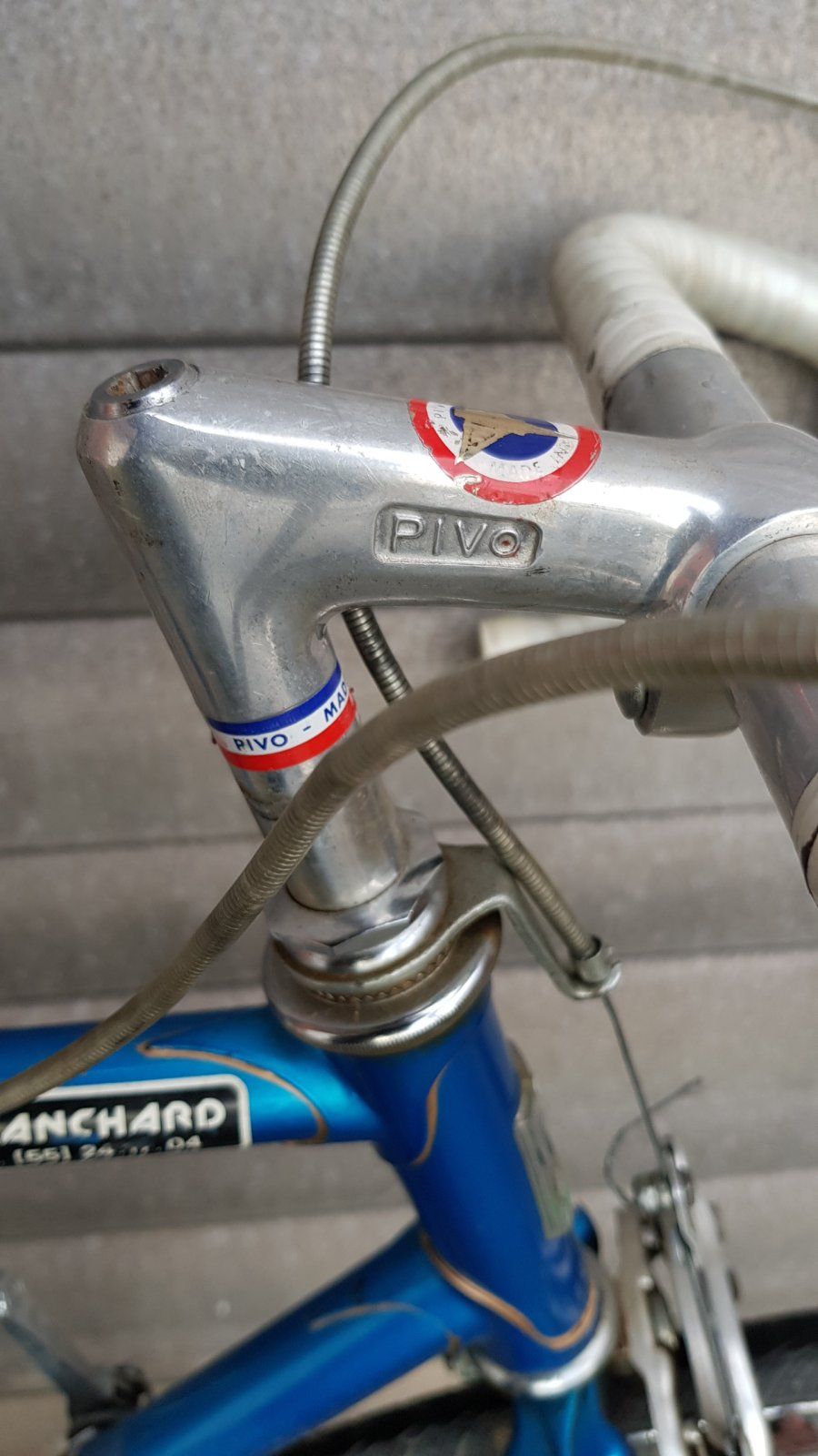

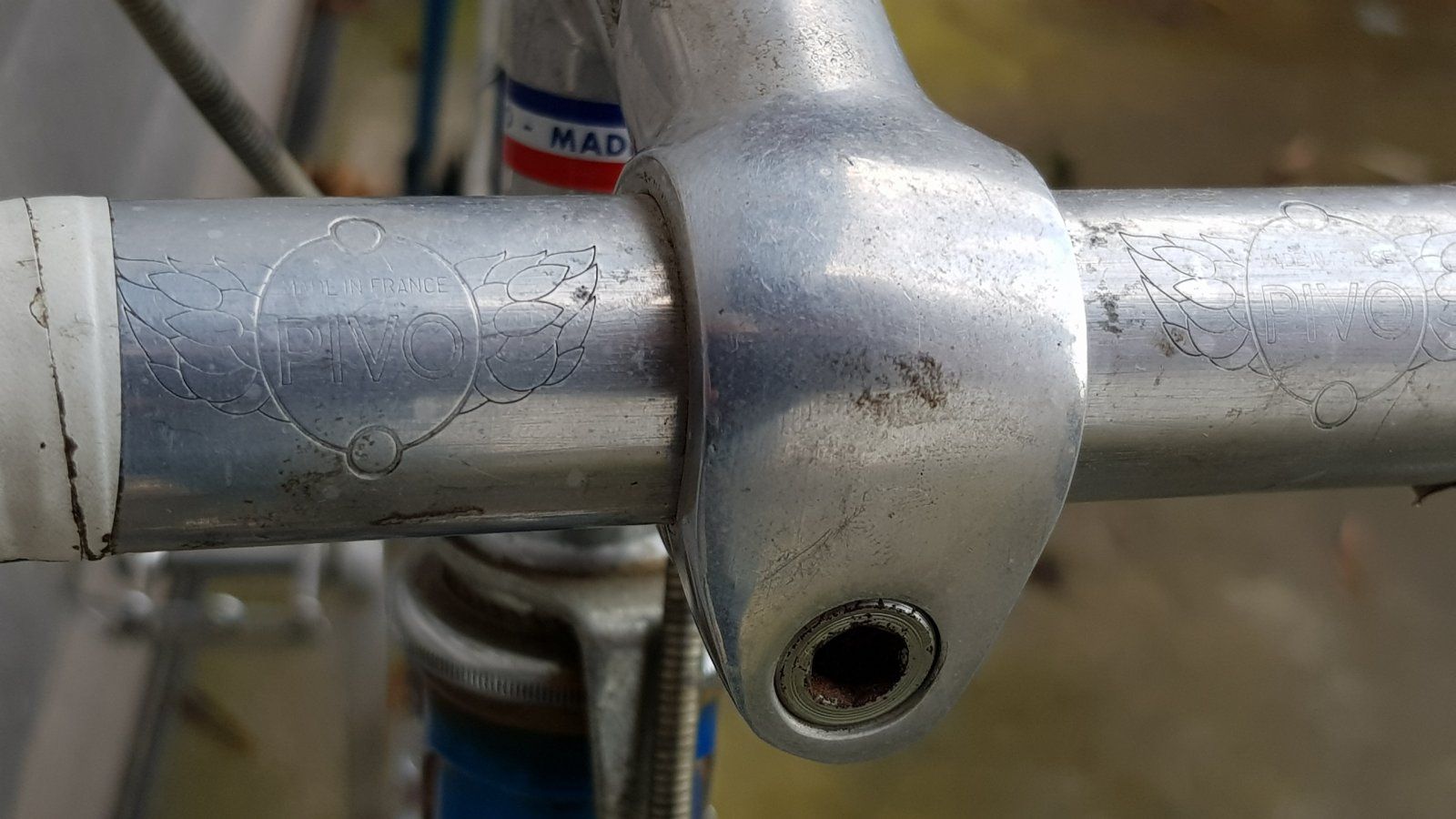

Lenker und Vorbau sind von Pivo, Aufkleber sind grade so noch vorhanden.

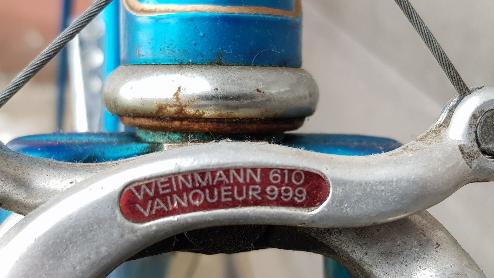

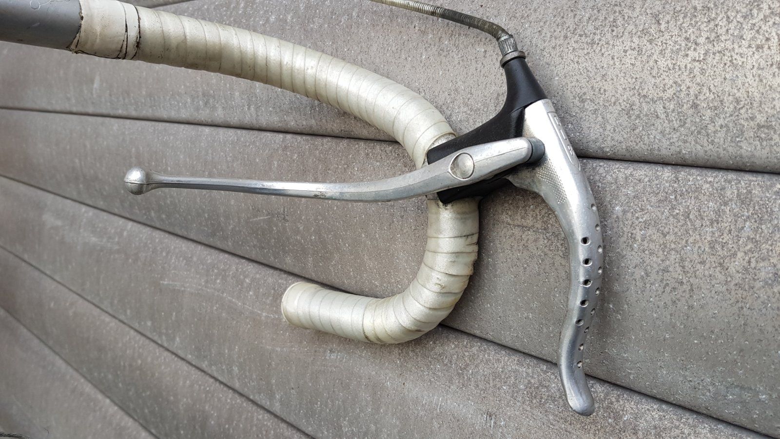

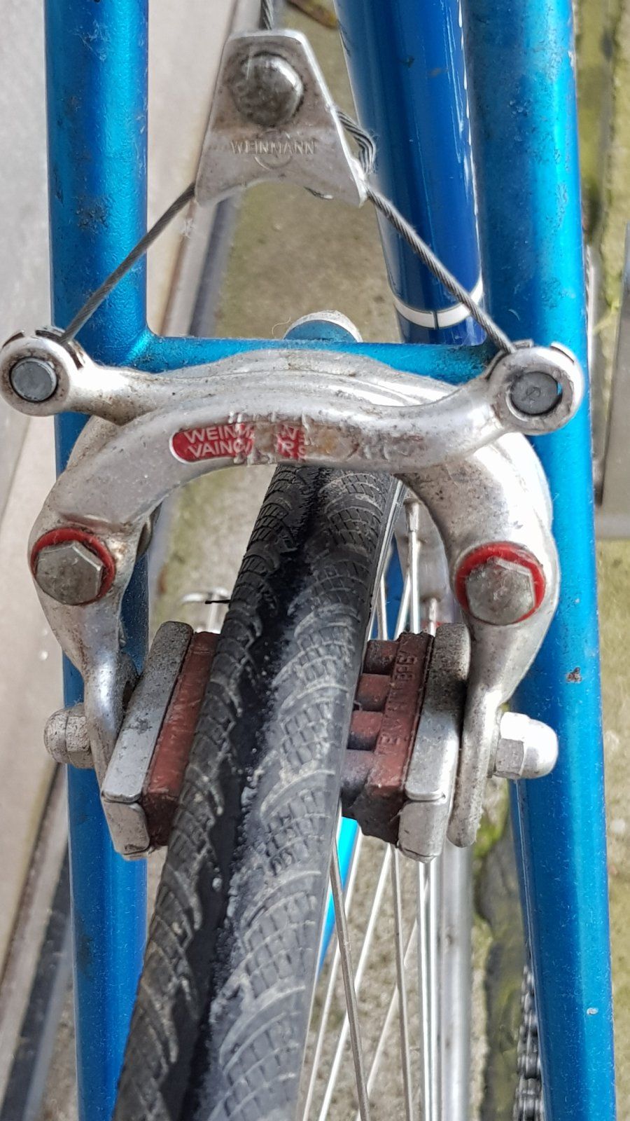

Die Bremsen sind Weinmann Vainqueur 999, hinten mit Abschürfungen am Label. Dazu unpassend sind Bremshebel von CLB verbaut, zwar gelocht aber naja. Die Räder sind vermutlich "irgendwelche", die man da aus Gründen einfach mal reingesteckt hat. Hinten ist die Nabe von Maillard mit einem zu neuen Aufkleber, vorne von Joytech, sicherlich auch zu neu und aus Taiwan.
20231109_152443.jpg 20231109_152856.jpg 20231109_153306.jpg 20231109_152746.jpg

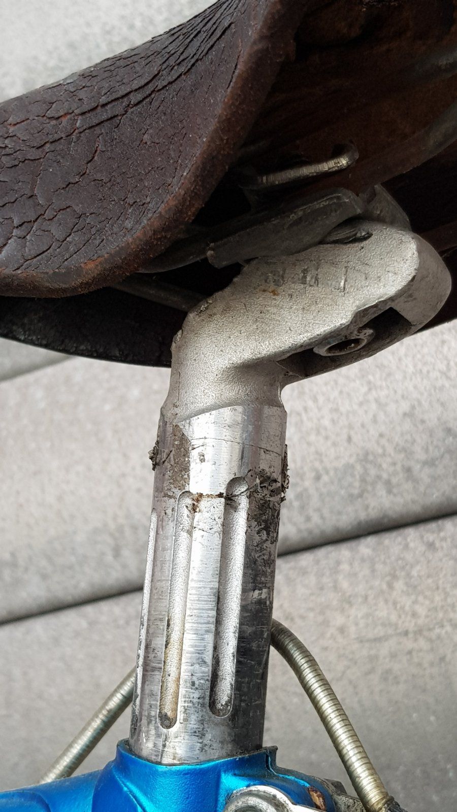

Die Sattelstütze könnte von SR sein und gehört da sicherlich ebenfalls nicht rein (könnte aber mal ganz nett ausgesehen haben), über den Sattel selbst will ich nur berichten, dass der Verkäufer extra für diesen mir aus seinem Fundus noch ein Fläschchen mit einem kleinen Rest Lederöl mitgab, weil der Sattel ja noch nicht komplett hinüber wäre und wohl noch zu retten sei.
Gut, kann man bestimmt machen, muss ich aber hoffentlich nicht.

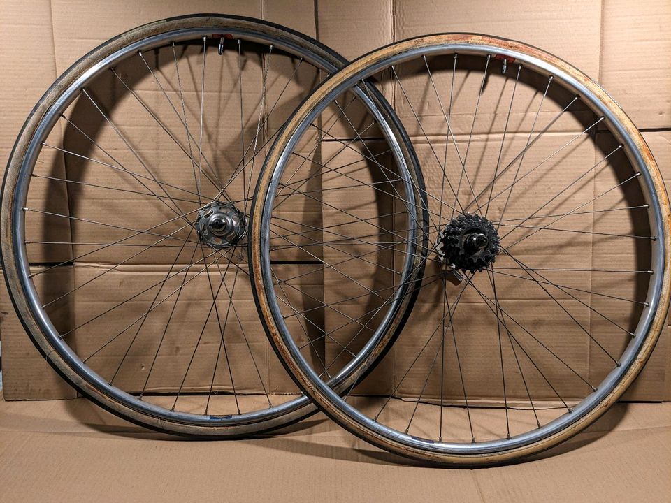

Teil 3:

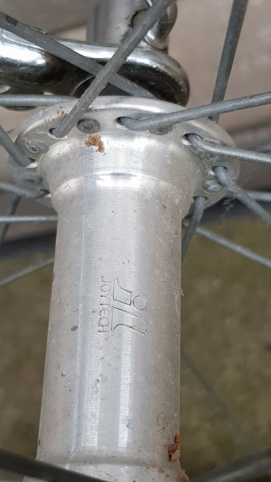

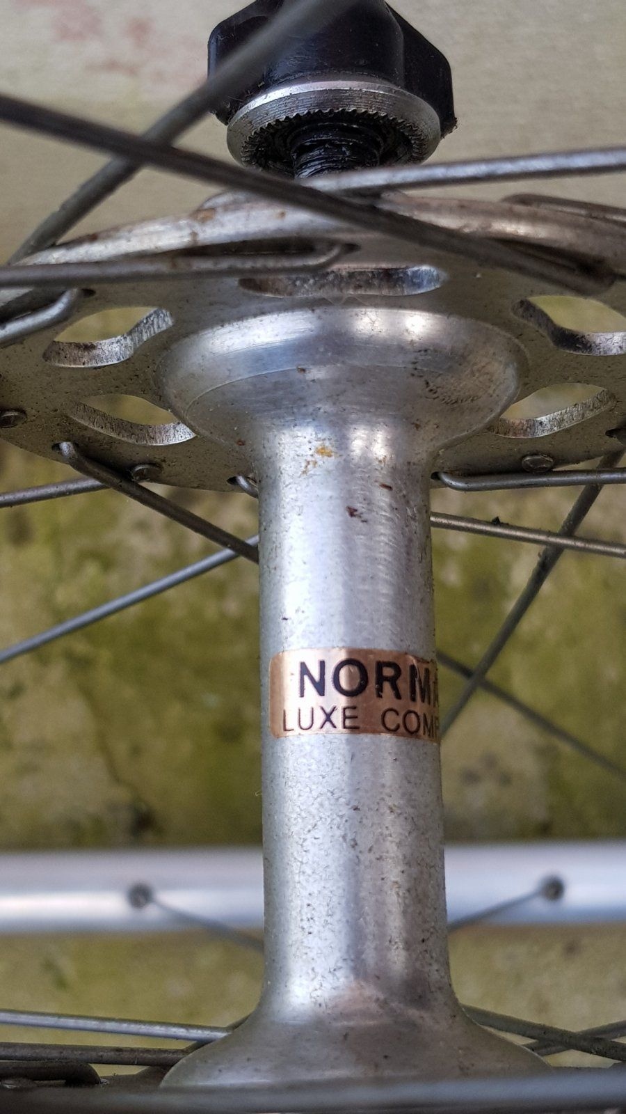

Ein paar km weiter gen Norden fanden sich gestern noch zwei Laufräder, die wohl eher zu diesem Rad passen (dürften älter sein als der Rahmen), AVA-Felgen auf Hochflansch Normandy Luxe Competition (leider in der schwierigen Variante Gold-Aufkleber)
So.
Nun muss ich sehen, dass ich den Haufen zerlege und dann entscheiden, was ich noch so alles brauche, ihr kennt das sicherlich.

Die Stütze würde ich lassen, die sieht original aus, zumindest französisch. Eine SR ist es sehr wahrscheinlich nicht.

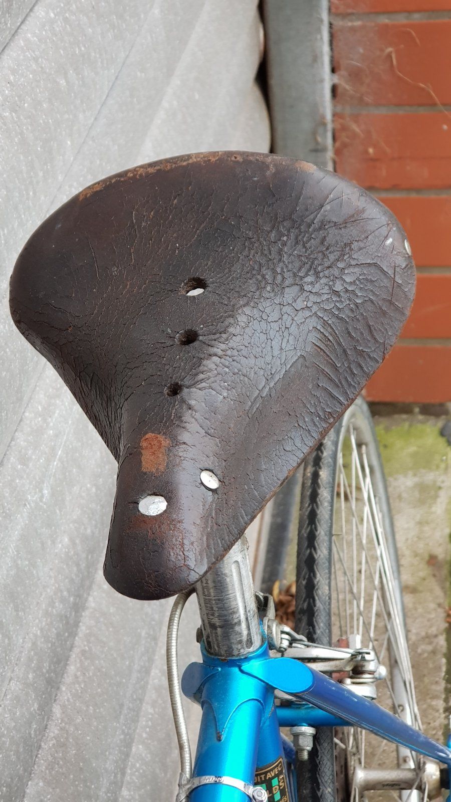

Der Sattel ist ziemlich hinüber. Zum Probefahren wirds gehen, aber du kannst schonmal Ausschau halten nach einem franz. Ledersattel, es muss ja kein Idéale sein, Norex oder Pryma oder oder odergehen auch, es gab ja auch mal Motobécane-gemarkte.

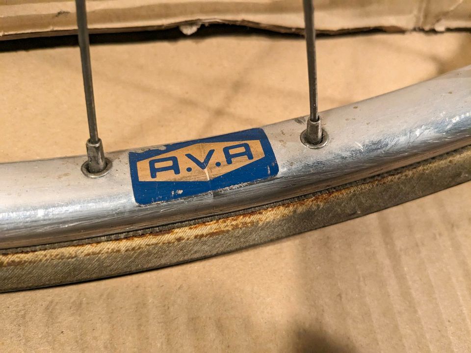

Die neuen Räder sind wahrsch. tatsächlich etwas zu alt, passen aber stilistisch besser an das Rad.

Teil 3:
Anhang anzeigen 1347763 Anhang anzeigen 1347764 Anhang anzeigen 1347774
So.
OK, werde ich mir mal im Detail ansehen
Ich weiß ja noch nicht genau, welches BJ das Rad denn ist, aber die AVA auf Normandy sind vermutlich immer passender, als das gestoffelte Zeuchs, was da jetzt dran ist.

Solche Schaltwerke sind zu der Zeit und in der Region "Standard" gewesen, Huret oder Simplex war da an praktisch jedem Rad. Die hier verbaute Challenger war damals wohl gute Mittelklasse, wie vermutlich das ganze Rad.
https://disraeligears.co.uk/site/huret_challenger_derailleur_2440.html schrieb:
The Challenger was the mid-range model, falling between the budget Huret Eco and the exotic titanium Huret Success. In many ways the Challenger was my favourite of the three, it felt like the derailleur that Huret wanted to make - it was very well constructed and nicely finished for a mid-range gear, but was not impossibly expensive.

Vorsicht, diese Kurbeln haben nicht das Standard 22mm-Abziehergewinde. Da brauchst du einen speziellen Abzieher dafür.
Danke für die Warnung, war mir zum Glück bekannt, Abzieher für 23,35 mm ist bestellt

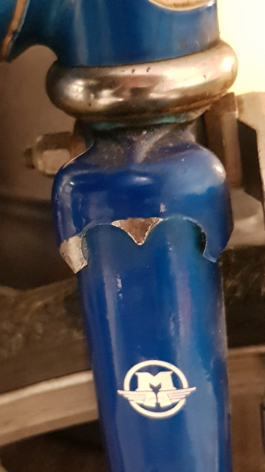

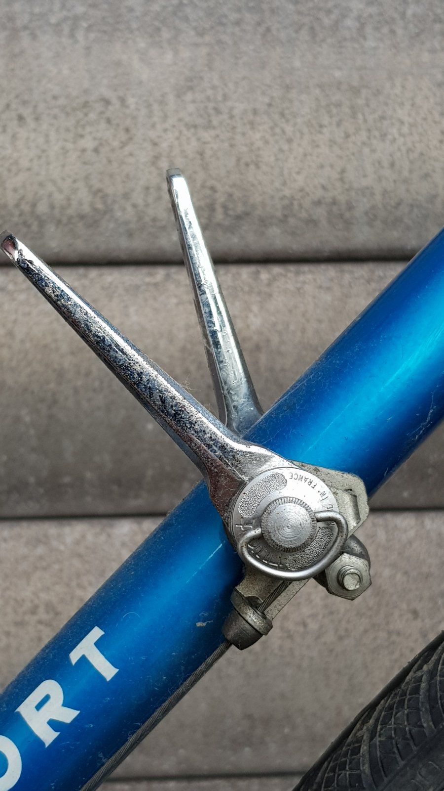

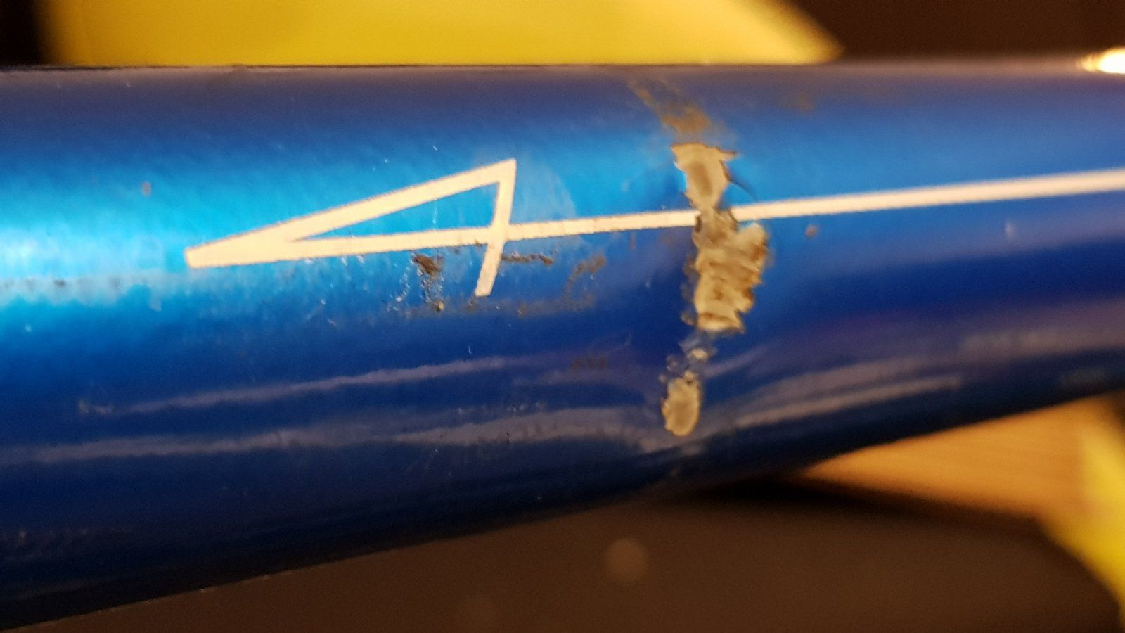

Es hat sich gezeigt, dass die Oberrohrschellen nicht ohne Grund so unsymmetrisch auf dem Rohr verteilt und zudem um 90° nach rechts gedreht waren, ich bin irgendwie immer so gutgläubig.
Im ersten Foto vom Beitrag #2 sieht man den Abdruck den die mittlere Schelle an ursprünglicher Position - mittig - im Bremskabel hinterlassen hat. Nach hinten versetzt verdeckte sie dann Folgendes:
Dazu passen dann auch die Abschürfungen rechts an der Gabelkrone sowie an der Schalteinheit:
Tja, ärgerlich und unschön, aber technisch ohne Auswirkung, der Rahmen und die Gabel sind gerade - und schließlich soll das Rad ja später gefahren werden, nur falls das jemanden interessiert.

Ich find das Rad mit Ausnahme vom Vorderrad und den Bremshebeln auch stimmig. Da gabs dann mal nen Rutscher und es hat neben Beule und Schramme das Vorderrad erwischt. Das Hinterrad mit der Helicomatic Maillard Nabe kann durchaus passend sein/passender sein als die anderen Räder.
Das große Kettenblatt sieht noch mindestens gut aus, was stört dich da?
Das zerkratzte Sw könnte man versuchen zu retten mit plan schleifen, den Aufkleber in schwarz hab ich auf die schnelle nicht gefunden, gibts aber bestimmt oder halt Ersatz SW.
Die mehrfach gebogenen Züge verhindern mit den alten Belägen Bremswirkung und Gefühl, das muss weg. Weinmann wurde auch bei den Franzosen verbaut. Aufkleber gibts in den USA, eine einzelne Vainqueur ist aber deutlich billiger. Nette Bremshebel von Weinmann ca 20 plus Hoods.

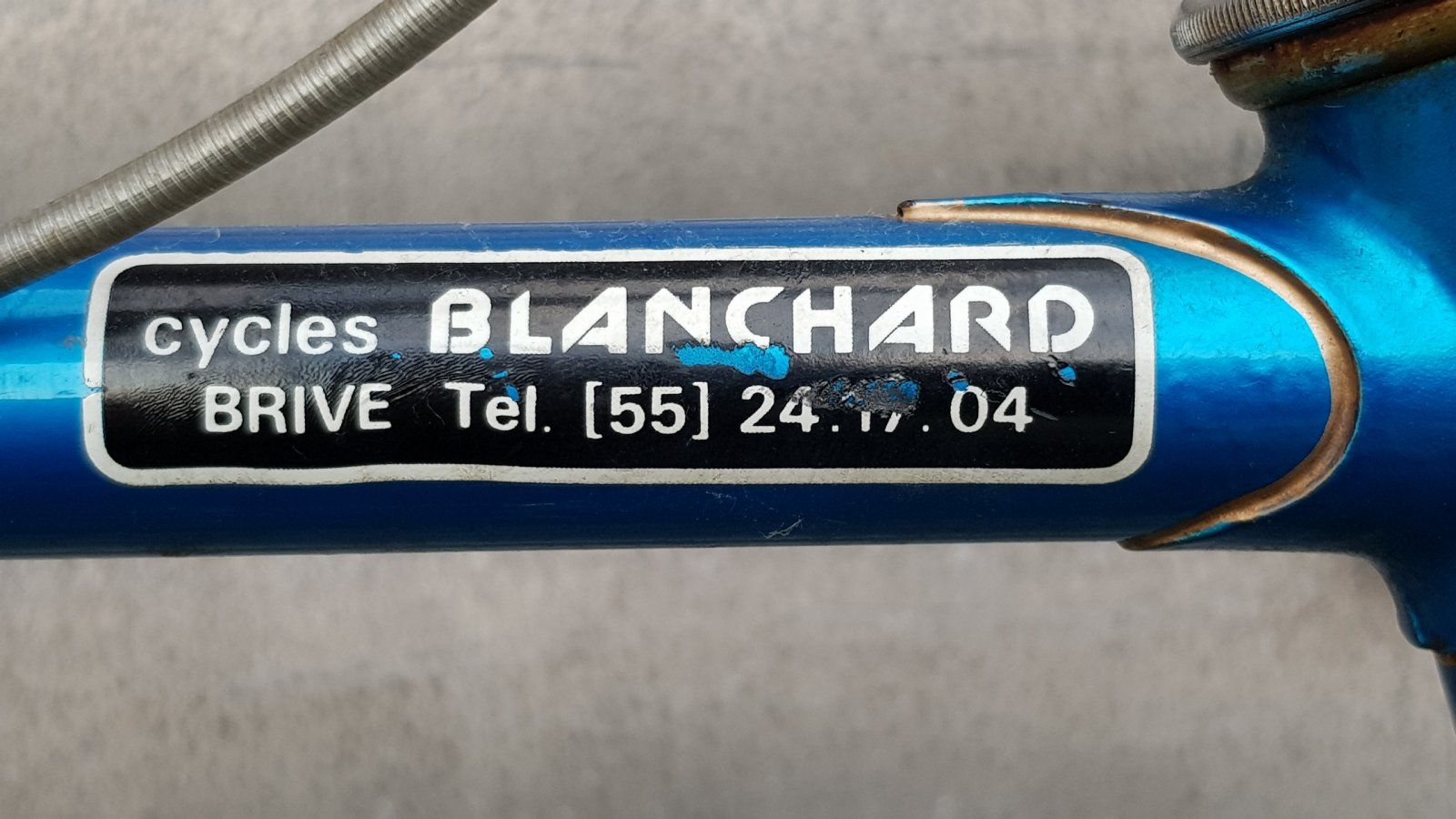

aus wikipedia über die Stadt, wo es verkauft wurde:
Als erste Stadt konnte sich Brive am 15. August 1944 aus eigener Kraft von der deutschen Besatzung befreien.
Nicht übel!
Das führte wohl zum Beinamen la Gaillarde, aber da könnte @I_Malnat vllt mehr zu sagen.

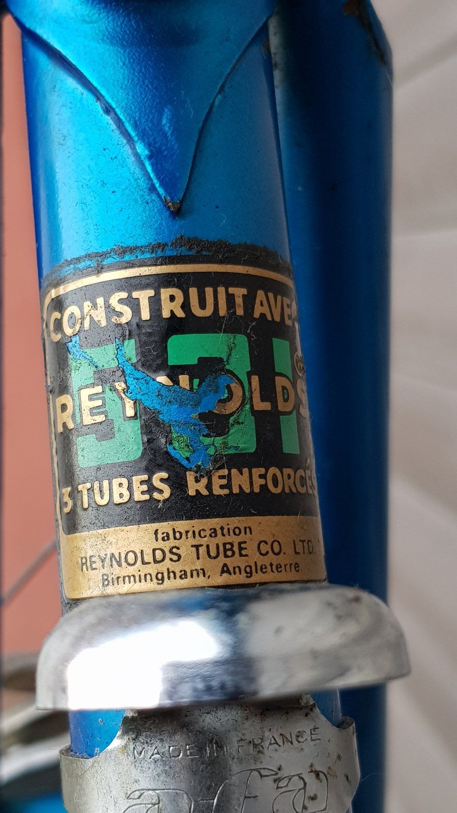

Dann stelle ich fest: es ist offenbar ein Lightrace Grand Luxe, vom Aussehen her identisch mit dem Stronglight V4 Competition. Habe jetzt nicht so richtig rauskriegen können, ob Lightrace eine Marke von Stronglight war / ist (wie Motoconfort von -becane, würde ja passen) oder ein eigenständiger Hersteller. Egal.
Die Verlegung der Züge werde ich nicht ändern wollen, aber einmal neu und gleitfreudig steht auf der Liste. Ob ich die Zangen aufarbeite oder ersetze entscheidet sich nach genauer Sichtung des Bestands.
An Weinmann Hebeln bin ich dran.
Bremsklötze kommen natürlich neu, hier werden es aktuelle Teile werden, sowas wie Kool Stop Dura2, da geht mir Sicherheit vor Originalität. Dann sollte die Fuhre auch richtig ankern.

Von Koolstop gibt es auch Beläge für die alten Bremsen, optisch und von den Maßen passend aber eben frisch und aus gutem Material. Gugl mal "koolstop weinmann" oder so, da sollten Infos und Angebote kommen.
