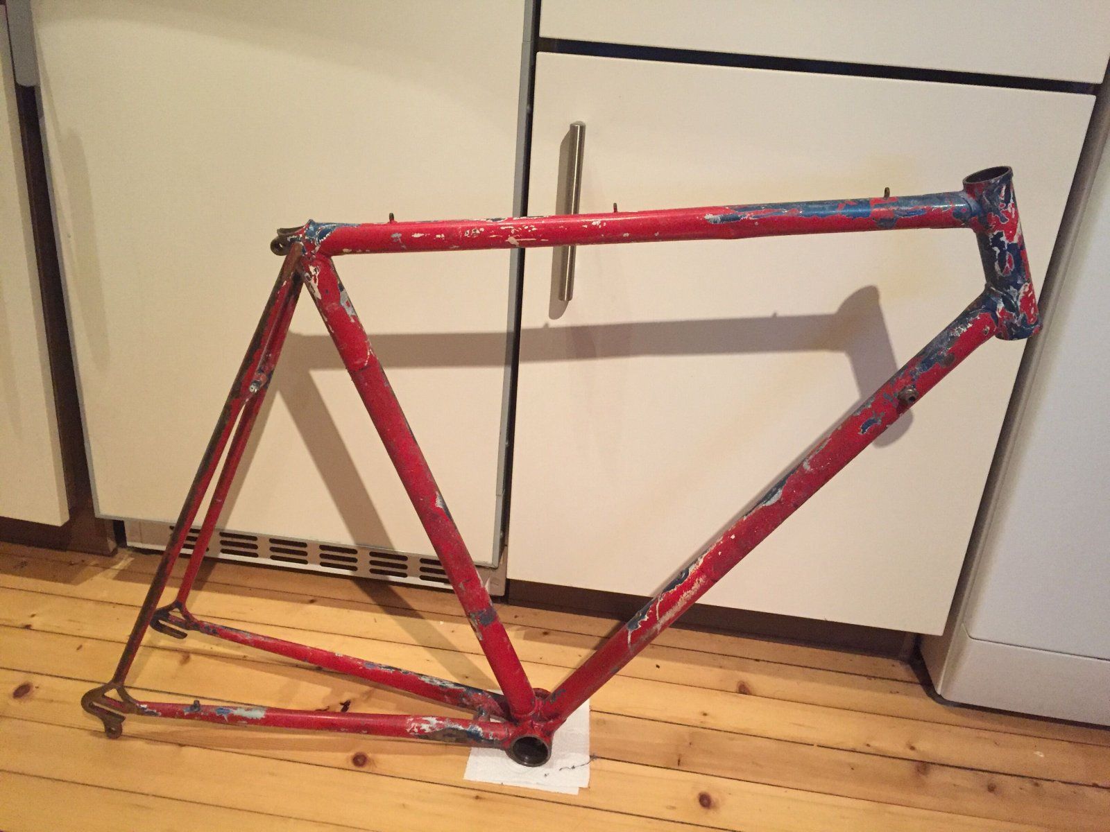

Weil Aufbauten mit gut erhaltenen Rahmen so günstig, langweilig und viel zu schnell vorüber sind habe ich mir vorgenommen den Aufbau eines lange rumstehenden Sorgenkindes wieder anzugehen :D
Es handelt sich um einen Colnago Super Rahmen aus den frühen 70ern, 1973 oder 1974 denke ich. Den Rahmen habe ich damals mit einer unpassenden Gabel gekauft, die war aus 1977 oder so.
In diesem wunderschönen Zustand kam das gute Stück also zu mir:
Beide Lackschichten waren nicht original und der Rost war zu flächig um über Lackrettung nachzudenken.

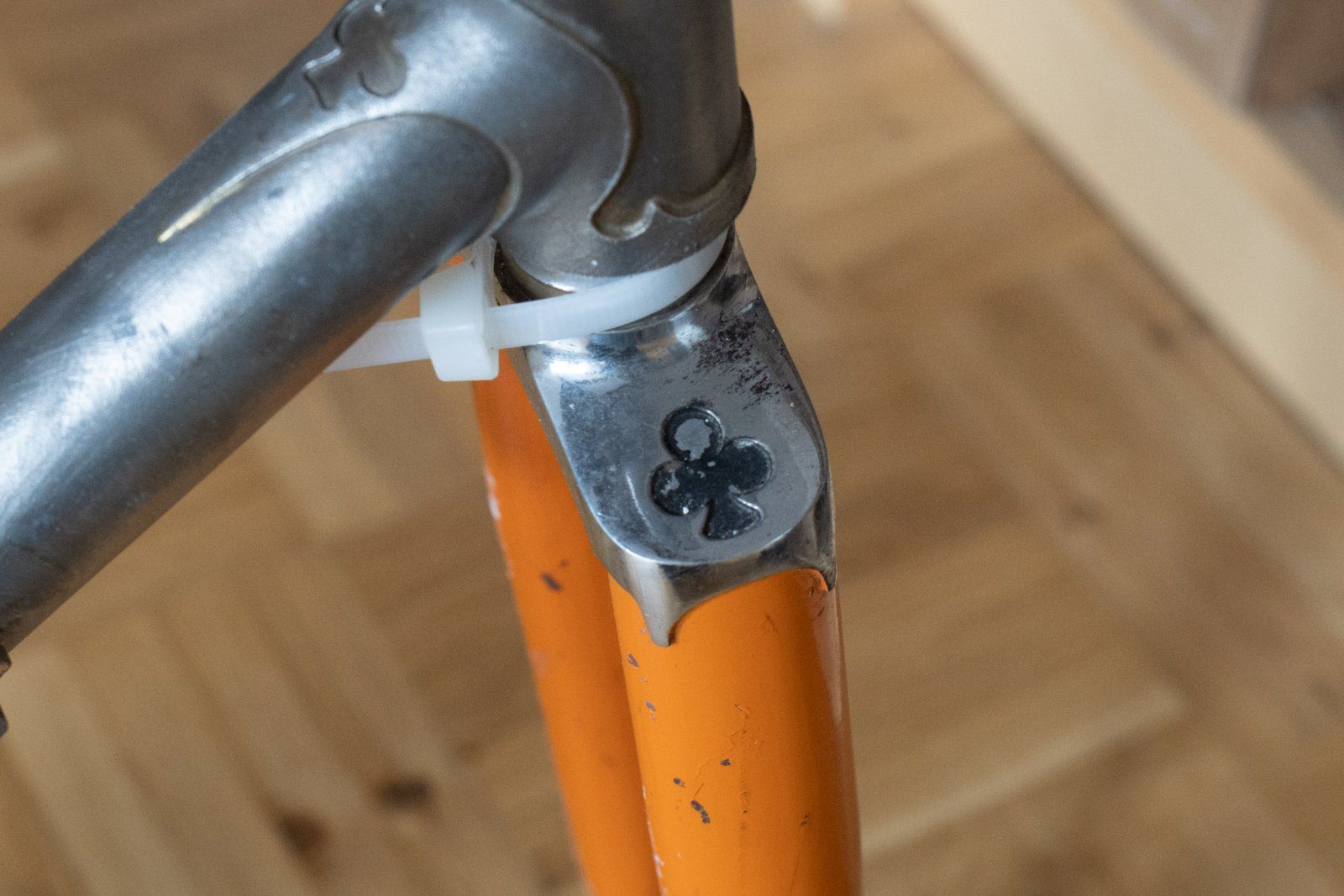

Der Rahmen stand dann ein paar Jahre "roh" bei mir rum, wegen der unpassenden Gabel hatte ich nie wirklich Lust die Kohle in Neulack zu investieren. Die passende Gabel zu finden hatte ich mir eigentlich auch schon abgeschrieben (hab sie nichtmal für Mondpreise irgendwo überhaupt zum Verkauf gesehen) und vor kurzem hatte ich eigentlich den Plan ein Sleeper-ratbike draus zu bauen. Dann hab ich aber mit riesigem Glück doch noch die richtige Gabel gefunden, vielleicht göttliche Intervention? :rolleyes:

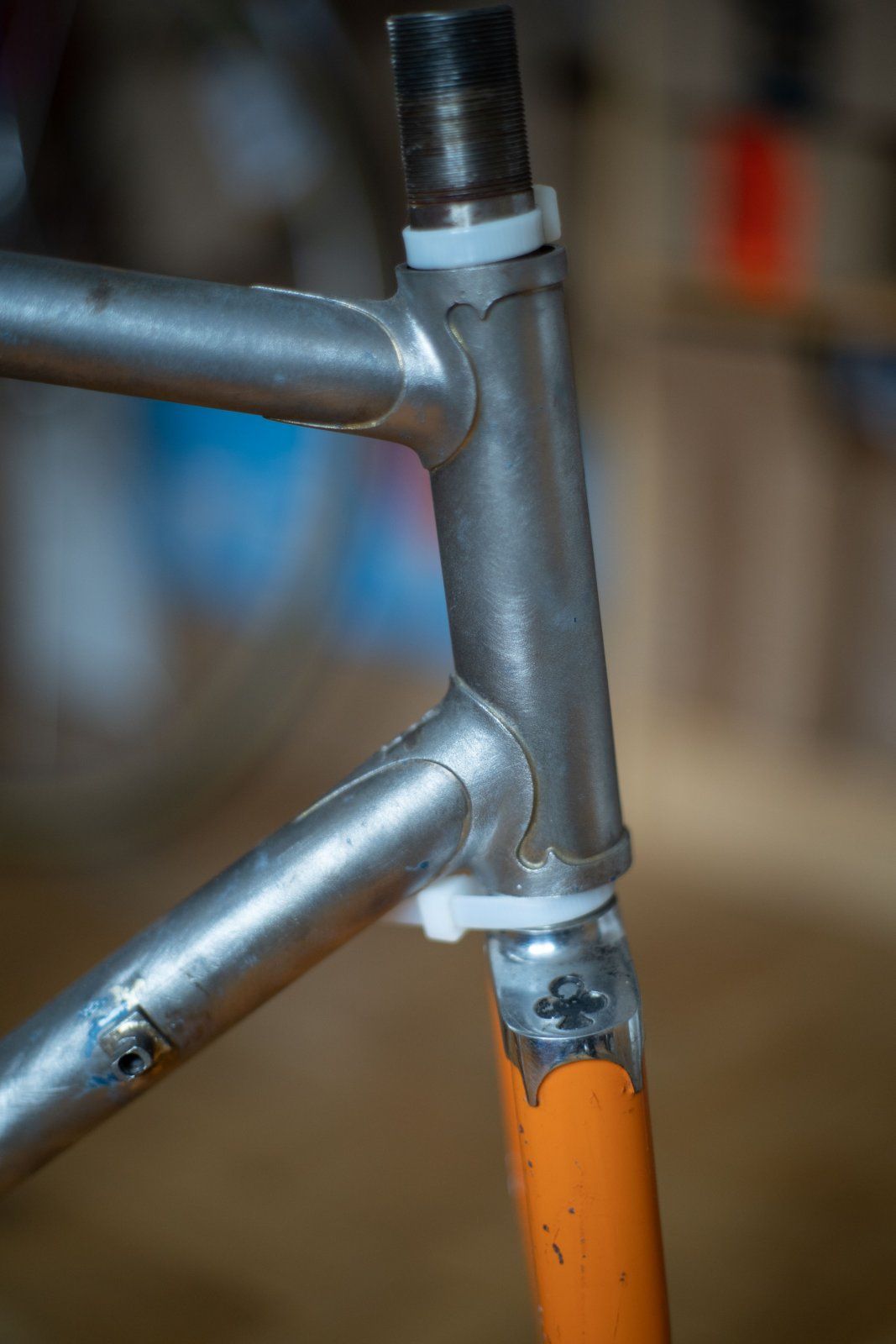

Der aktuelle Stand ist also wie folgt:

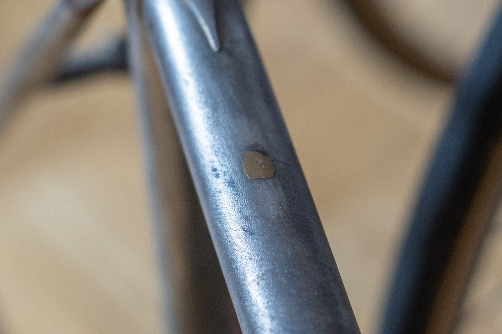

Der Rahmen hat aber noch ein zwei Baustellen. Das größte Problem ist der Lenkereinschlag am Oberrohr:

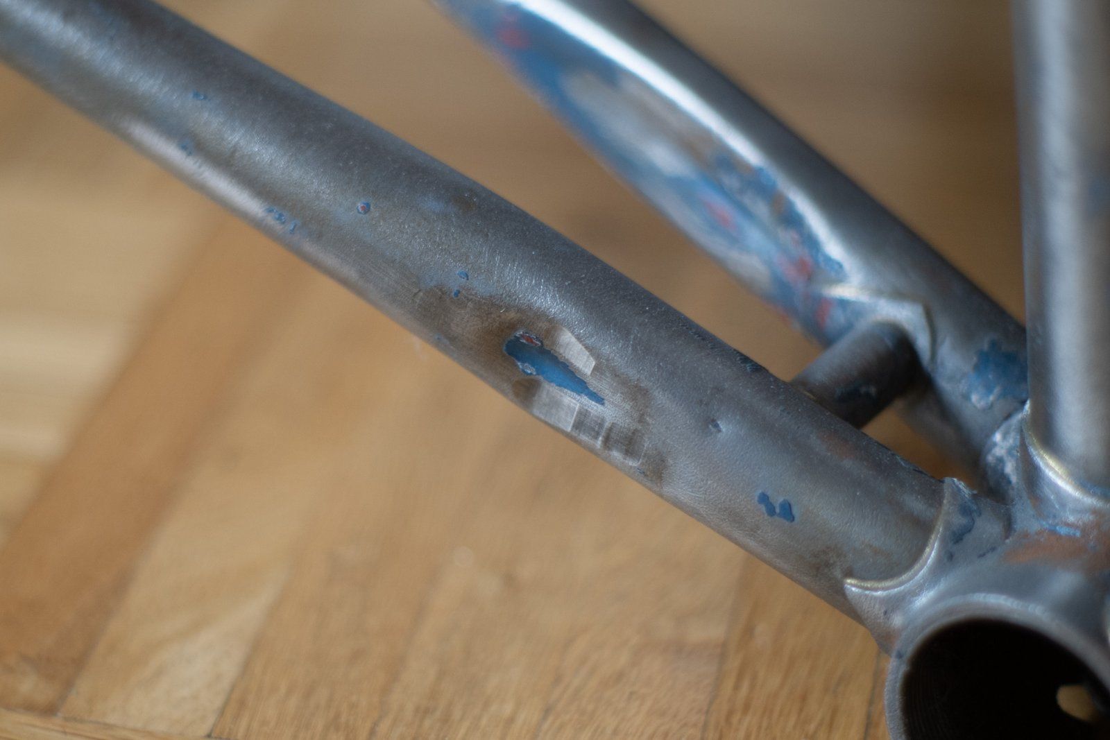

Ordentlich Abrieb an der Kettenstrebe:
Die Gabel muss noch gekürzt werden und ich werde den Rahmen auf Geradheit überprüfen.
Die Delle und der Abrieb wurden von GESTA in Köln als strukturell unbedenklich eingestuft, es geht also in erster Linie um die Optik.

Wie wird die Delle behandelt?
Kann man die Delle auszinnen?
Zinnen oder filler hatte ich überlegt und das wird auch für die Feinarbeit kommen, aber momentan ist die Delle so groß dass nach auszinnung eine ausbeulung überbleiben würde (siehe zweites Bild). Meine Idee war die grobe Arbeit mit Holzblöcken zu mach (rahmenbau Klötze und dann die Delle „rausrollen“) und danach mit Zinn oder filler zu arbeiten um nicht unnötig viel rumzubiegen.
Is ja schon fast ne Falte in der Delle
Man kann mehr Zinn auftragen U dann mit ner Feile das überschüssige Zinn soweit abtragen bis der Radius wieder stimmt
Jo so ganz ohne ist die Delle nicht, aber ich werd das Ding nicht einfach wegschmeißen ohne das probiert zu haben, hab ja nichts zu verlieren
