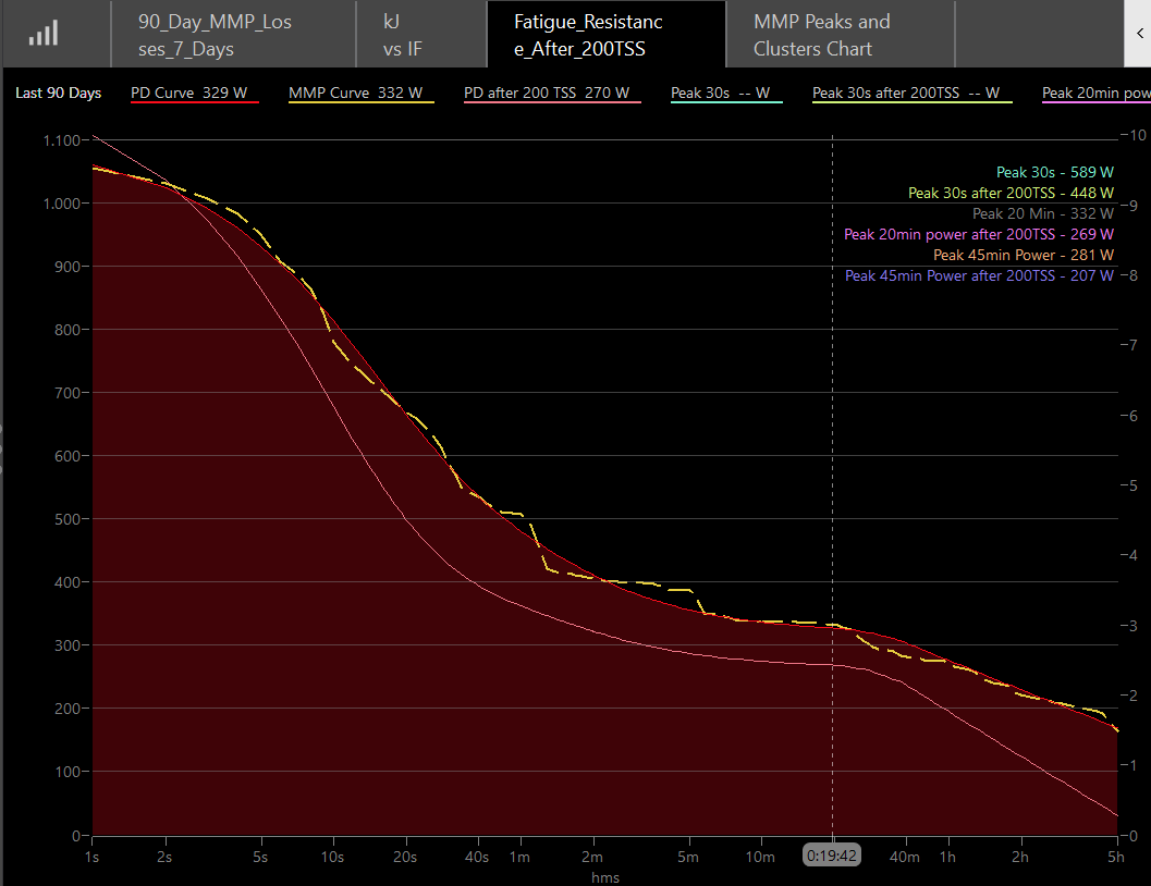

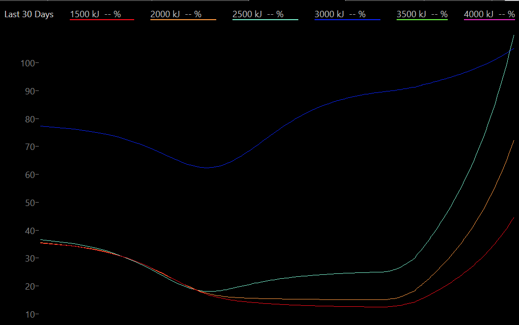

Hier auch mal eine Erweiterung der Idee die Leistung bei langen Belastungen zu betrachten.Ich finde das Tired20 Konzept recht schlecht standardisierbar. Habe das zwar in den letzten Wochen ein paamal probiert (nach 2000kJ noch mal 10 Min Allouts und auch kürzere Belastungen). Aber es erschliest sich mir nicht wie man die 2000 kJ produzieren soll so das sie eine rennspezifische Ermüdung wiederholbar simuliert.
Heute habe ich 2000kJ zusammengefahren und bin dann 2 mal 10 Minuten Allout gefahren. Man kann dann den Abfall im Vergleich zu den Werten in nicht ermüdetem Zustand vergleichen.
Hier sieht man das und auch, das ich nie die 3000kJ ausgetestet habe.das dauert über 5h und ist wohl was für Profis oder Marathonis.

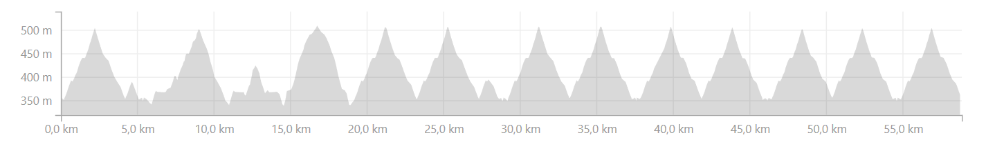

Die Vorbelastung war eine Aneinanderreihung von kurzen Steigungen über 4h (Everesting Veranstaltung). Die Steigungen wurden langsam in der Intensität gesteigert. Aber zwischen den Steigungen habe ch mich jeweils sehr gut erholt. Das kommt im Wettkampf so selten vor. Außerdem werden da sehr oft eher Zuspitzungen produziert (sowas wie 141 s Trainingseinheit vor ein Paar Wochen).

Hier das Höhenprofil der Belastung von heute.

Vielleicht kann man mit dem von Cogganund Allen publizierten Ermüdunsprofil auf einfache Weise mehr Aufschluss erhalten. Ich habe das aber nie probiert.
