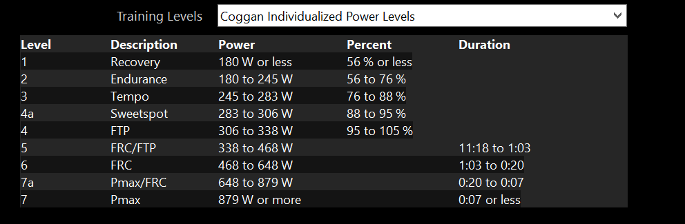

Hier der CTL und der FTP-Stand im Juni.
676142
Daraus leiten sich diese Trainingsbereiche ab, die ganz gut für das Training am Berg passen.
676143
Die mFTP wird dabei durch Tests am Berg über verschiedene Zeitdauern zwischen 3 und 30 Minuten am meisten beeinflusst weil Trainingpeaks die PD Kurve analog zur CP nutzt.
Für das Training auf dem TT und lange EInheiten habe ich aber nach wie vor die klassischen Coggan Bereiche mit 300W eingestellt.
