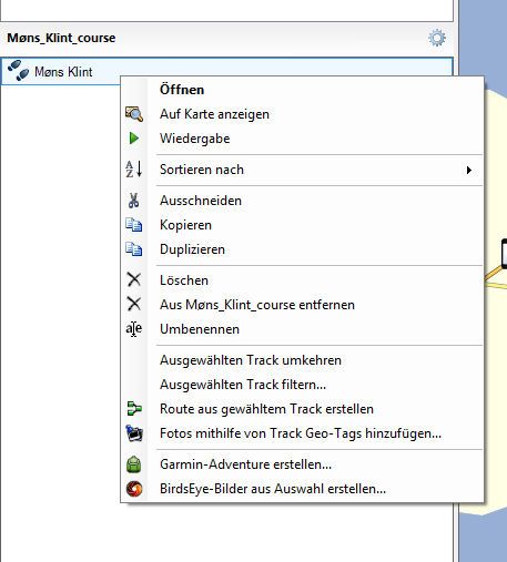

Zudem sind viele doppelt, mit 0 m Unterschied und 0 km/h zum jeweils letzten, bei gleichem Zeitstempel. Keine Ahnung, wie das in die .fit kommen kann und was der edge damit macht. Sieht weder nach sekündlicher noch nach "intelligenter" Aufzeichnung aus. Basecamp hat auch ein Werkzeug zum Aufräumen von sowas, mit Auto-Einstellung reduziert das den Track auf 1857 Punkte und da ist immer noch gut Luft nach unten.
Ein gefahrene Aktivität wurde in eine Strecke umgewandelt und ich habe eigentlich schon immer die 1-sek-Aufzeichnung aktiviert. Weiß der Deiwel, was Connect daraus macht.
Hilf mir bitte mal auf die Sprünge, wo ich diese Aufräumfunktion finde. Die Hilfefunktion zeigt bei mir http 404 Error an.
„filtern“ ist es!
besten Dank. :daumen:
Muss mich mal weiter mit diesem Werkzeug beschäftigen, zumindest um mehrere Versionen einer Strecke parat zu haben, damit ich das Problem ggf. eingrenzen kann.
Eigenartigerweise filtert er von derselben Strecke beim FIT- und GPX-Exporten von Connect unterschiedliche Anzahl von Trackpunkten
Connect -> GPX -> Basecamp -> Filtern = 6332 Pkt.
Connect -> FIT -> Bascamp -> Filtern = 6297 Pkt
Jedoch sind diese bei der gefilterte Connect FIT-Export indentisch mit der FIT-Datei von der Direktübetragung auf das Garmin
Connect -> Garmin = 6297 Pkt
