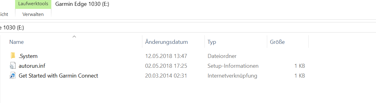

Wenn ich den 1030 mit dem Kabel über USB mit dem Laptop verbinde werden mir im Windows Eplorer keine Ordner mehr angezeigt. Eine neue Strecke müsste ich ja in den Ordner "New Files" speichern.
Zumindest das Problem mit den fehlenden Ordnern konnte ich lösen.🙂
In Windows musste ich bei Ordneroptionen "Versteckte Ordner anzeigen" aktivieren.
Jetzt sind alle Ordner da und ich kann wenigstens neue Strecken auf den 1030 speichern.
