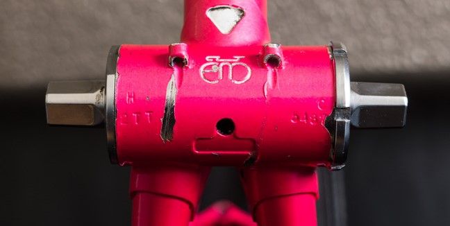

Eins hab ich noch!
Linke Seite H2TT
Rechte Seite C5487

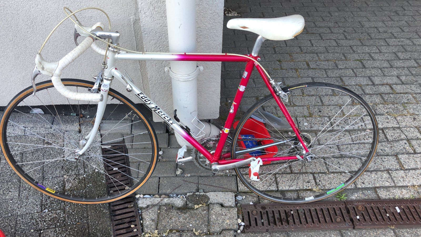

Dann möchte ich hier auch mein Beitrag leisten..
Reynolds 753

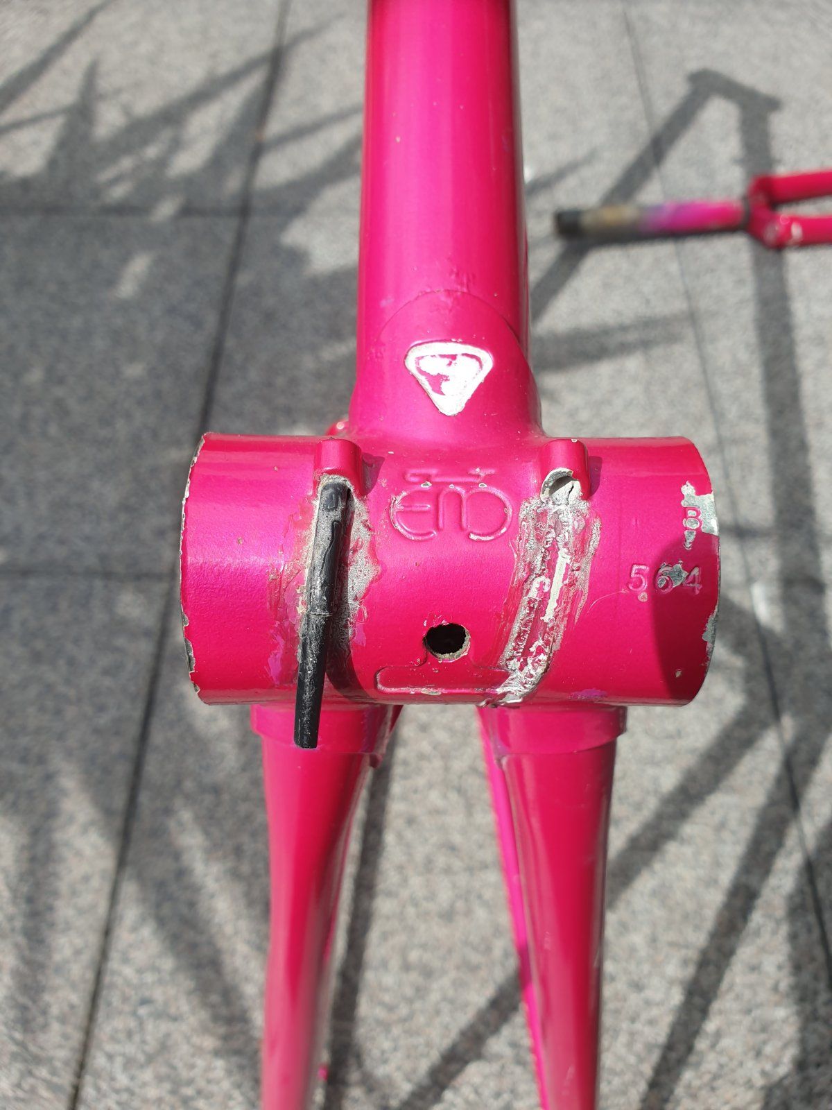

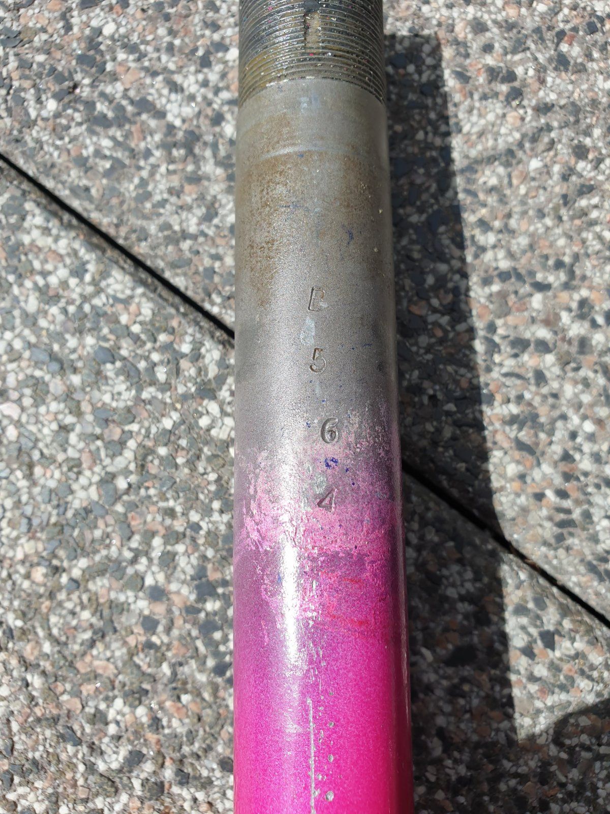

Tretlager Unten rechts:B 564,links nichts
Gabel Aufkleber : 564 ,X, 2p Chrome, Rest unleserlich
Gabel hinten: B 564
Wunderschön - 1988, der Name "Grand Prix" wurde noch nicht verwendet
Bei ungewöhnlichen Rahmen wurde die Seriennummer auf das Steuerrohr gestempelt (753, Criterium)
X ist die Farbe 'fuchsia'.
Definitiv lesenswert "unleserlich" :) 3 gute Fotos ohne Blendung wären sehr wertvoll...

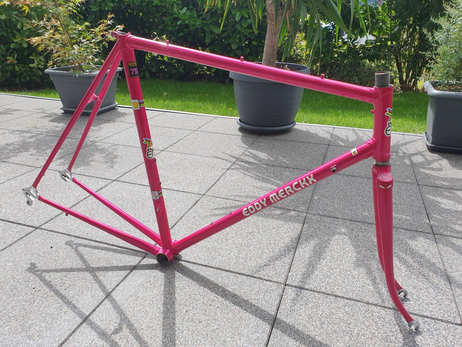

Dann will ich auch mal mitspielen beim großen Eddy-Nummern-Dechiffrieren:
Linke Seite:
H
0X
Rechte Seite:
C
7015
Geputzt wird später, wollte hier erstmal meiner Chronistenpflicht nachkommen. ;)
Ich versuch mich mal an der Auflösung:
Linke Seite:
H = Erster Buchstabe Name Mitarbeiter*in
0 = Rahmenhöhe 60 -> stimmt!
X = SLX -> stimmt!
Rechte Seite:
C = 1990/1991 -> Laut Rechnung wurde der Rahmen am 16.10.1990 gekauft, passt also auch.
7015 = Seriennummer
Alles richtig soweit, @Emerxil?

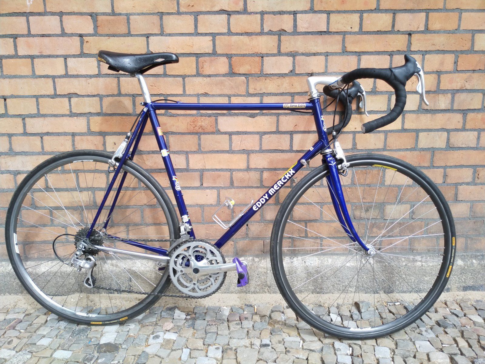

Und so sieht er aus, der Eddy:
Soweit, so gut. Was dazu aber nicht passt, ist die Nummer B9590 auf der Rechnung, die mir der Sohn des Erstbesitzers zusammen mit dem Rad ausgehändigt hat:
Und über welches Corsa Extra Modell reden wir denn hier überhaupt? Im Katalog von 1990 gab es doch gar kein unifarbenes dunkelblaues Corsa Extra aus SLX. Und um die Verwirrung komplett zu machen, steht auf dem Beleg auch noch was von Jubiläumsmodell. Aber das 10th Anniversary Jubiläumsmodell sah doch ganz anders aus, @BuddyBuda bietet so einen Rahmen ja gerade zum Verkauf an.
Hat mir der Sohn vom Erstbesitzer vielleicht einfach nur versehentlich den falschen Rechnungsbeleg ausgehändigt, weil er mal - ich mutmaße hier nur ins Blaue hinein - vielleicht noch mehr Eddys bei sich rumstehen hatte und er vor lauter Merckxen bei dem Papierkram nicht mehr durchgestiegen ist?:eek:
Können vielleicht Sie, Sherlock @Emerxil, das Rätsel der Radsport-Christoph Rechnung vom 16.10.1990 lösen?
