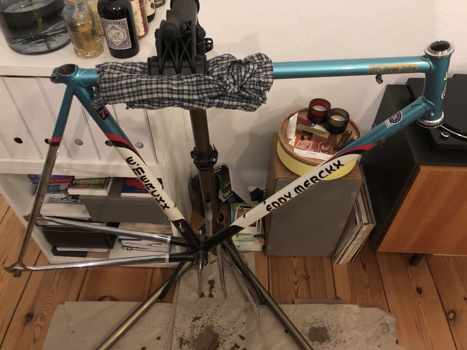

Zwecks Konservierung habe ich heute mal die Gabel ausgebaut und konnte das Rahmengewicht noch besser nähern...
Die Gabel wiegt mit der verbleibenden Lagerschale 670gr. Also vermutlich am Ende 660gr.
Der Rahmen wiegt mit Innenlager + verbleibenden Schalen vom Steuersatz 2095, also „nackig“ irgendetwas um die 1830gr.

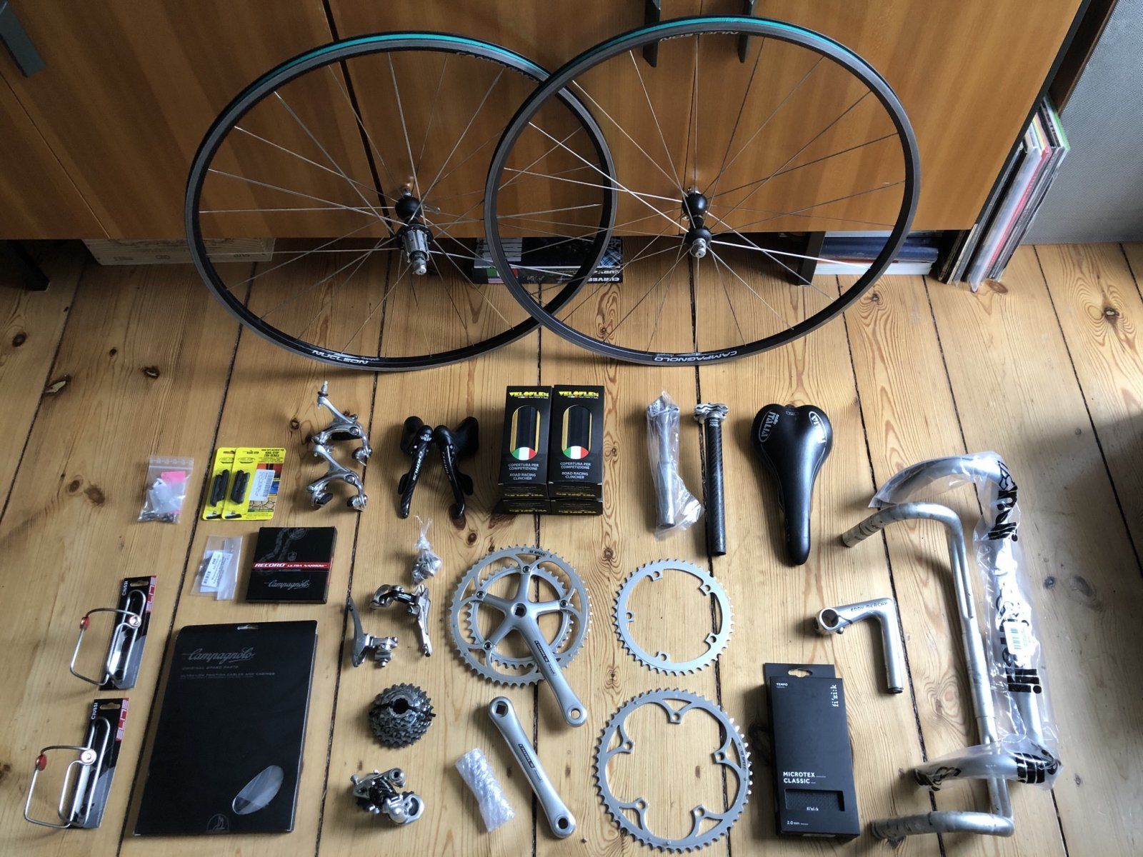

Sooo... wenn ich nicht völlig meschugge bin, habe ich alle Teile beisammen. Bei einigen Teilen stehen noch Entscheidungen an und andere müssen noch verbastelt werden, daher manche Dopplungen. Samstag ist es soweit, wenn alles gut geht ist dann sogar schon das Lenkerband gewickelt. o_O
Das wird ein Tandem?
Auch wenn du vorbildlich nahezu gruppenrein der kleinen Record-Schwester die Ehre erweist, würde ich dennoch die Record bzw späteren Chorus-Bremskoerper verbauen, diese sind einfach ästhetisch ein deutliches Upgrade. Diese Schraube auf dem Bremsarm will mir einfach nicht gefallen.... Ansonsten: chapeau! Das wird ?
Ja da überlege ich auch noch, ich finde aber den Schriftzug auf denen hier schöner ;)
Jetzt ist es gestern sogar fast fertig geworden... Leider eben nur fast. Die Befestigungslasche für den Umwerfer sitzt einfach zu tief für den 3-Fach Chorus Umwerfer und der eigentlich zum Braze-on-Umbau angeschaffte Veloce ist eben nur 8-Fach und möchte natürlich nicht mit der Kette harmonieren. Nun wird also noch ein passender 2-Fach Chorus Umwerfer gejagt, dann läuft das Eddy aber endlich. :)
Das Gesamtgewicht sollte sich dann am Ende inkl. Pedale ziemlich genau bei knapp unter 9kg einfinden.
Nun denn, ein paar Fotos vom Samstag:
Brav die Auslage vorbereitet:
Und es kann sogleich auch losgehen...
So ein neuer Lenker ist wirklich eine Herausforderung, damit es kratzerfrei bleibt, aber mit etwas Mut und der nötigen Vorbauspreizung ist auch dieser heile in der Klemmung angekommen:
Ergos – frisch gewartet und aufgefädelt...
Antriebskomponenten reinigen und schmieren... (Schau nur, das arme Trikot, @Felixvh ?)
Aber erstmal... Kaffee...
Antriebsmontage...
... und Zugverlegung:
Zwischenstand. Gleich geht es weiter...
