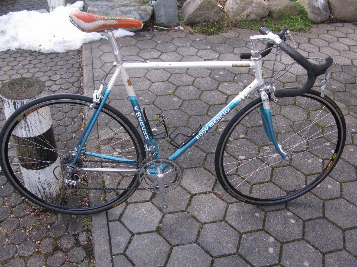

ABER: wie sieht es mit folgendem Eddy Merckx aus?
Ich finde die Lackierung so nirgends. Leider ist auch gerade diese Rahmennummer bei Cadre nicht gelistet. Evtl. kann mir T-lo noch einmal weiterhelfen.

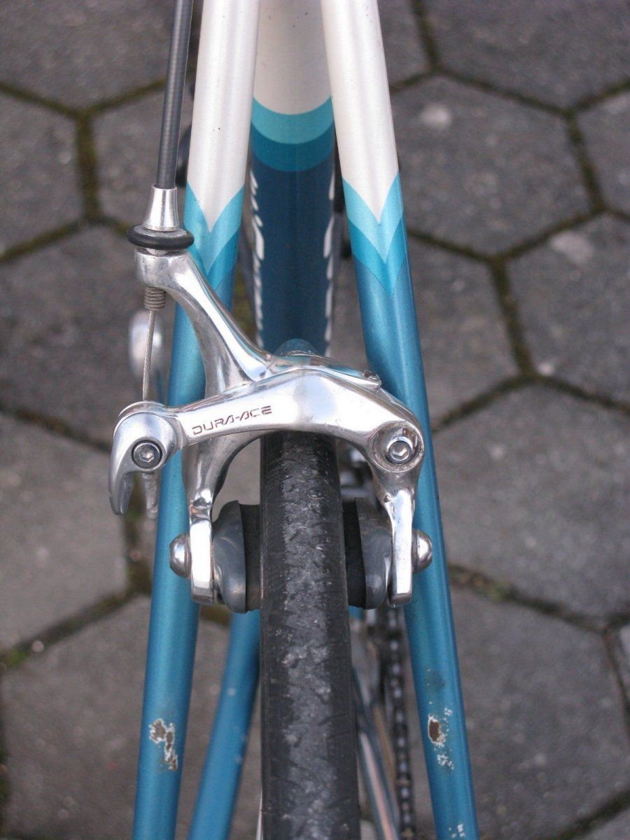

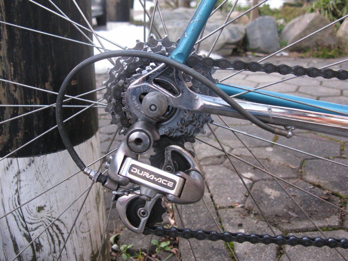

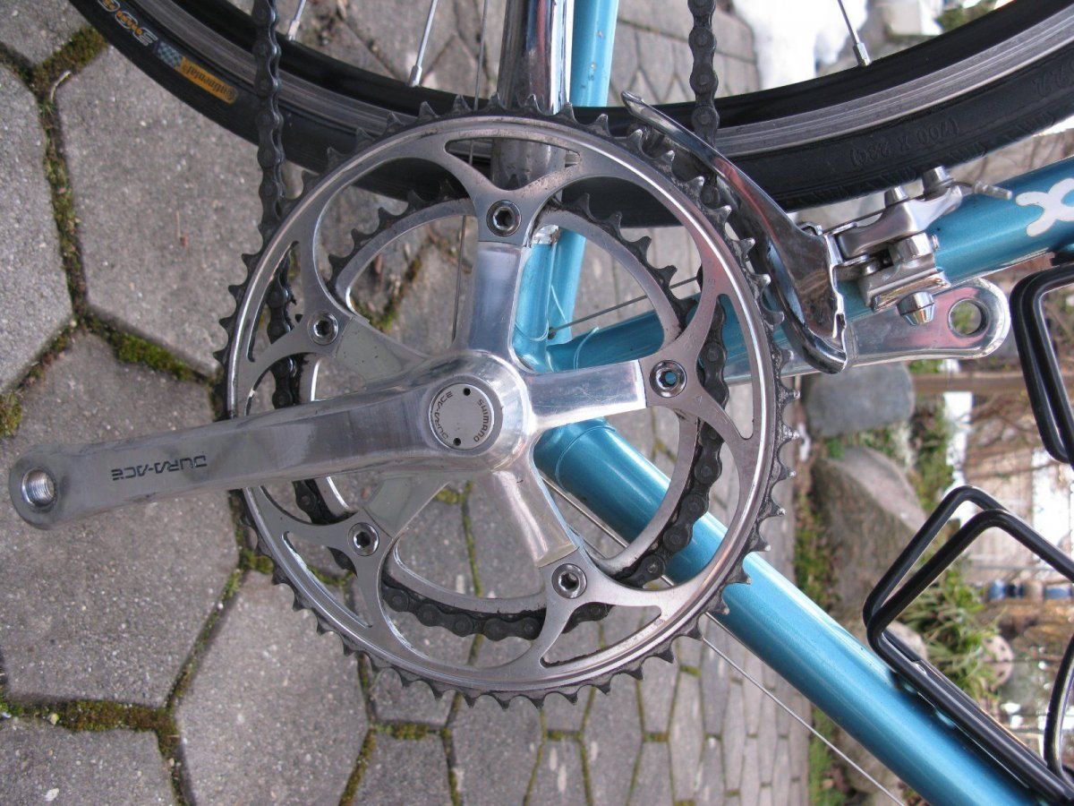

Die Lackierung sieht für mich schon sehr Merckx-typisch aus. Geprägte Ausfallenden, Dura-Ace. Sieht gut aus, würde ich sagen, wenn die Größe passt. Und der Preis, natürlich. ;)

Ich wäre vorsichtig Fotos aus Auktionen ohne Vermerk/Wissen des Urhebers hier reinzustellen.

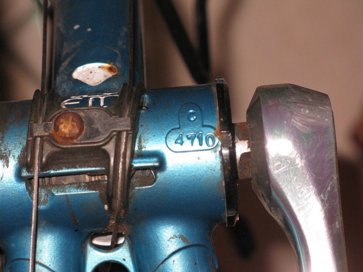

Mit Cadre kannst du zudem ohne Probleme das Modell, die Größe und das Baujahr entziffern.
Wenn du dir das andere Bild vom Tretlager anschaust, erkennst du ohne weiteres, dass es ein Corsa Extra in RH54 aus dem Jahr 90/91 ist.
Bei dem hatte ich auch überlegt mitzubieten, werde es aber wohl lassen.
Dass es ein Merckx ist, steht außer Frage, auch Corsa Extra von 90/91 passt; aber: die Sattelstrebenanbringung habe ich so an noch keinem Merckx aus diesem Zeitraum gesehen, weshalb ich etwas verwirrt bin, und ob der Tatsache dass Merckx auch gern mal "Sonder-"Geometrie gelötet hat, wohl eher nicht zuschlagen werde.
Die Lackierung ist dagegen eine klassisch-Merckx'sche, im Gegensatz zu diversen Team-Lackierungen einfach nur recht seltene.
Kurz: wenn Du weißt was Du suchst, also ein Corsa Extra in 54, wäre ich vorsichtig. Wenn Du einfach ein gutes Rad haben willst und in Sachen Fahreigenschaften noch nicht so festgelegt bist: nimm es - ob des Zustands würde ich allerdings nicht mehr als 500€ dafür zahlen.
doch hier :p
Wobei ich bezweifle, dass es 90/91 schon Merckxe in Team Telekom-Lackierung gab. Die Truppe hieß da nämlich noch Team Stuttgart… :p
