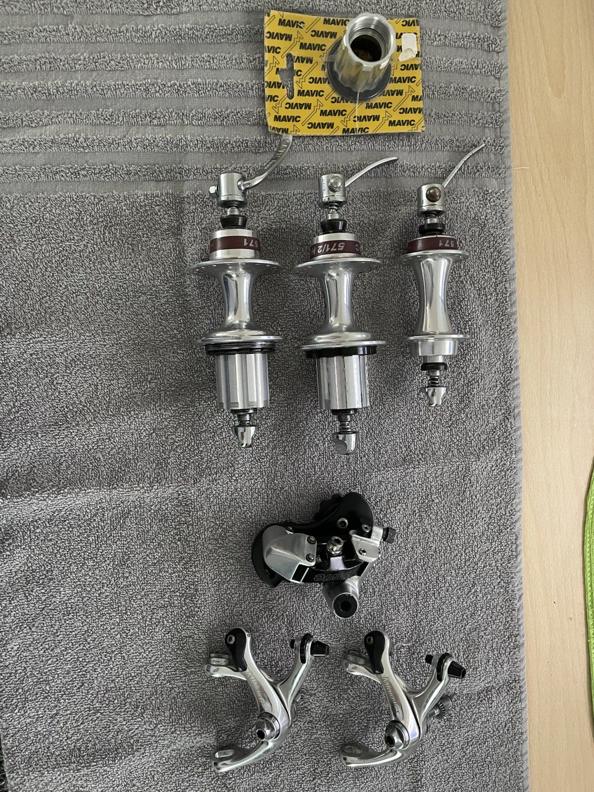

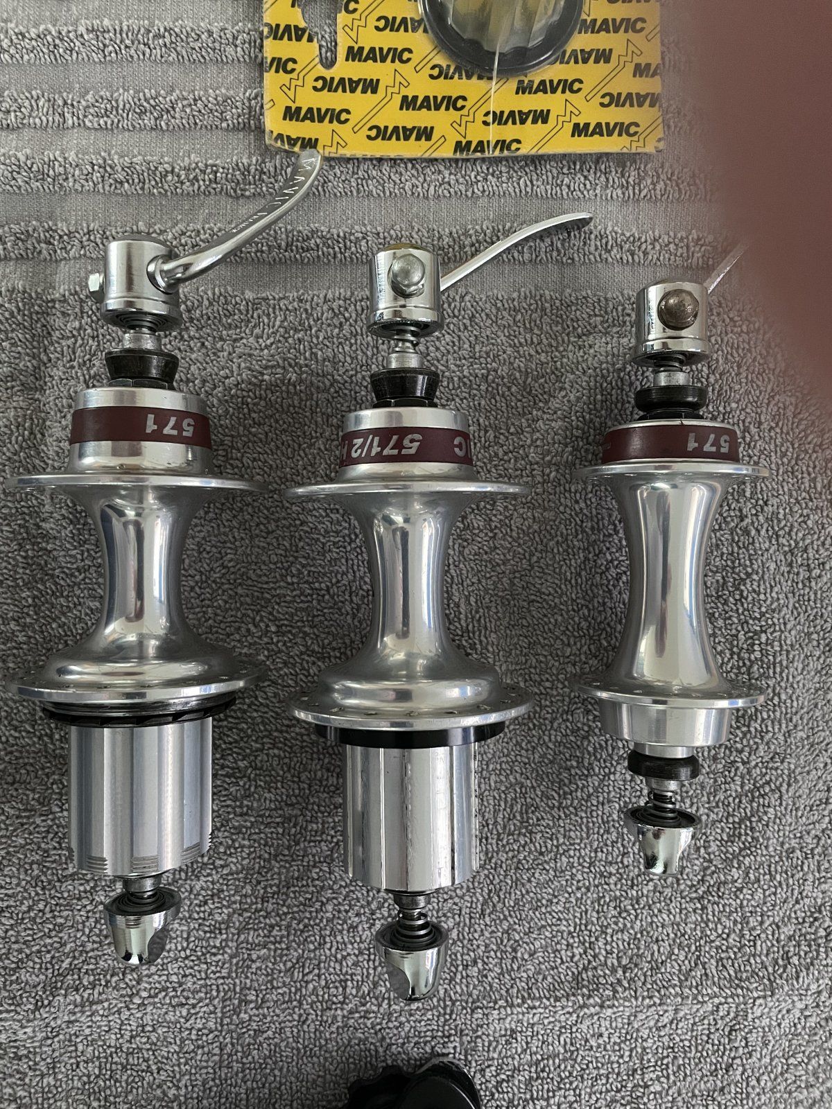

ich hab' noch einen MAVIC Freilauf für 8fach original verpackt falls von Interesse ausserdem habe ich hier noch eine 571 HR-Nabe
mach mal Foto von Deinem Freilauf das ist bei mir noch so Ring über der aussenliegenden Sperrscheibe
an dem Ersatzrotor ist die Sperrscheibe mit dran ...

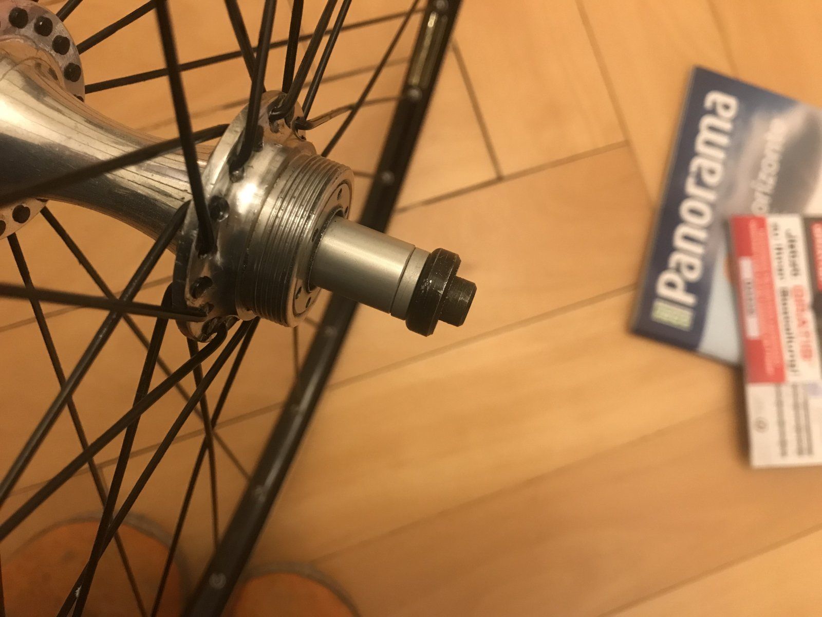

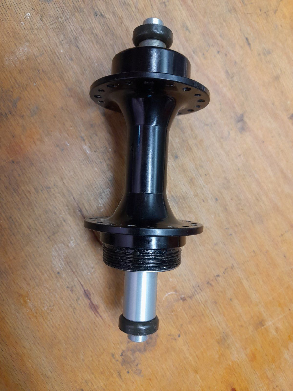

Hallo zusammen,
Ich habe diese Mavic 501 Nabe gekauft. Die sollte man ja auf 126mm umbauen können. Kann mir bitte jemand sagen wie das geht? Ich steh auf dem Schlauch...
Grüße Miele
wenn die schon 130 mm ist dann musst Du nur den Spacer rausnehmen - allerdings sieht das irgendwie nicht original aus - meine haber ich damals mit Spacer auf 130 mm aufgestockt ... hier sieht mir das nach Eigenbau aus beim Spacer

Es handelt es sich hier nicht um das Modell 501, sondern um das Modell 530.
An dieser Nabe konnte man die Einbaubreite nicht reduzieren, da das Modell (mit 130 mm Klemmbreite) kein Reduzierstück besaß.
Das Modell 501 verfügt tatsächlich über ein solches.
P.S. Wie viele Speichenlöcher hat die denn?
Reduzierstück? Hättest du bitte ein Bild?

Ich habe ja auch gerade einen LRS 501/530 Nabe und möchte da mal forschen…
Das Modell 501 verfügt tasächlich über ein solches.
Ist 36 Loch.

Selber schauen bildet auch weiter….
Hatte mir meine Nabe garnicht genau genug angeschaut:
Man kann sie wirklich supereinfach von 126 auf 130 bringen mit dem schmalen Ring…
Das ist nur ein Staubring. Der hat wenig technische Funktion. Den gab es erst aus Kunststoff und der hat immer (!) anfänglich sehr geschliffen, bei späteren 571 bzw. den ersten Cosmic war dieser dann aus Gummi. Den kann man auch weglassen, wenn man nicht grade im Dreck und Regen fährt. Also an dem kann das Problem von Ernst nicht liegen.

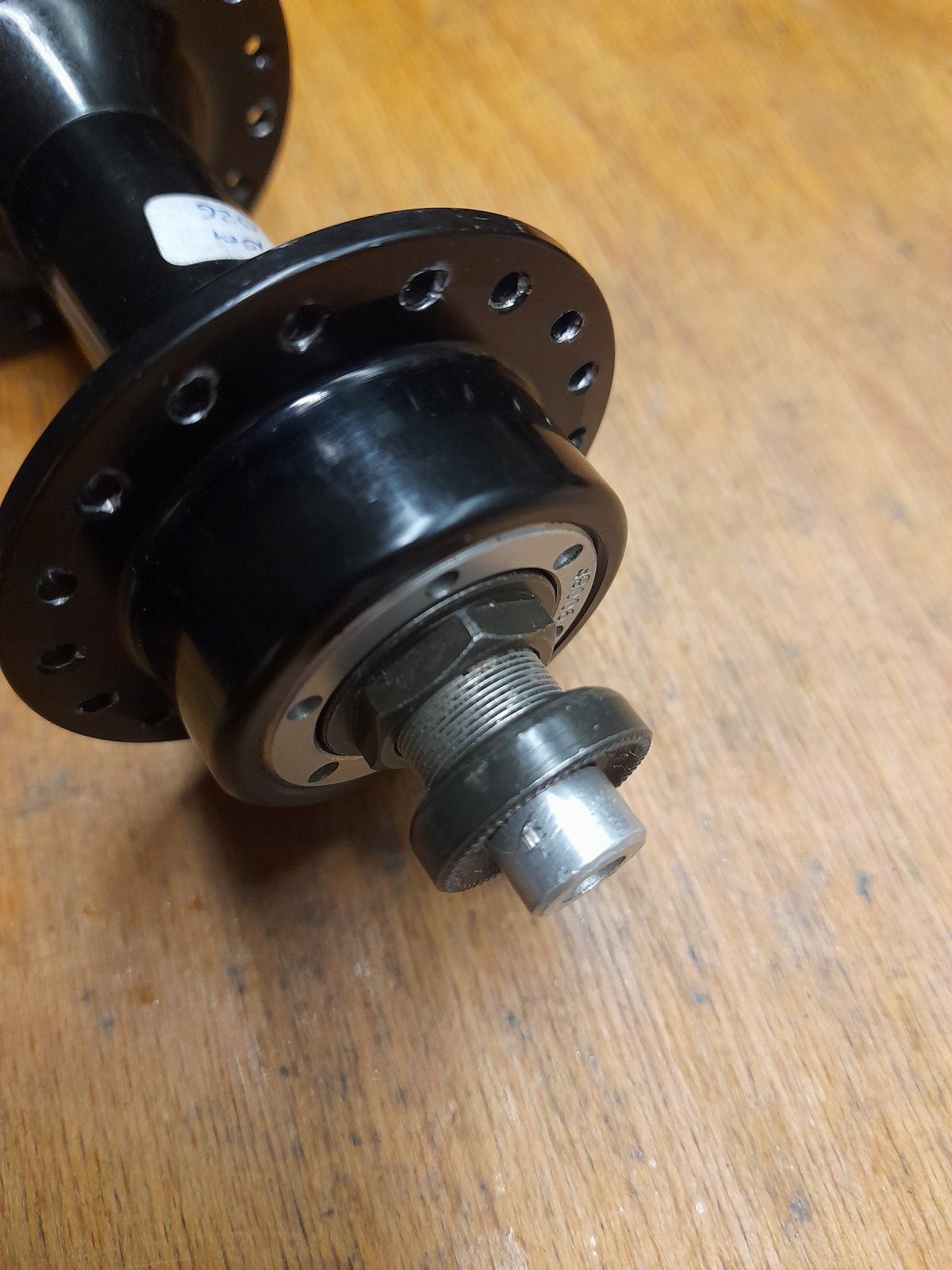

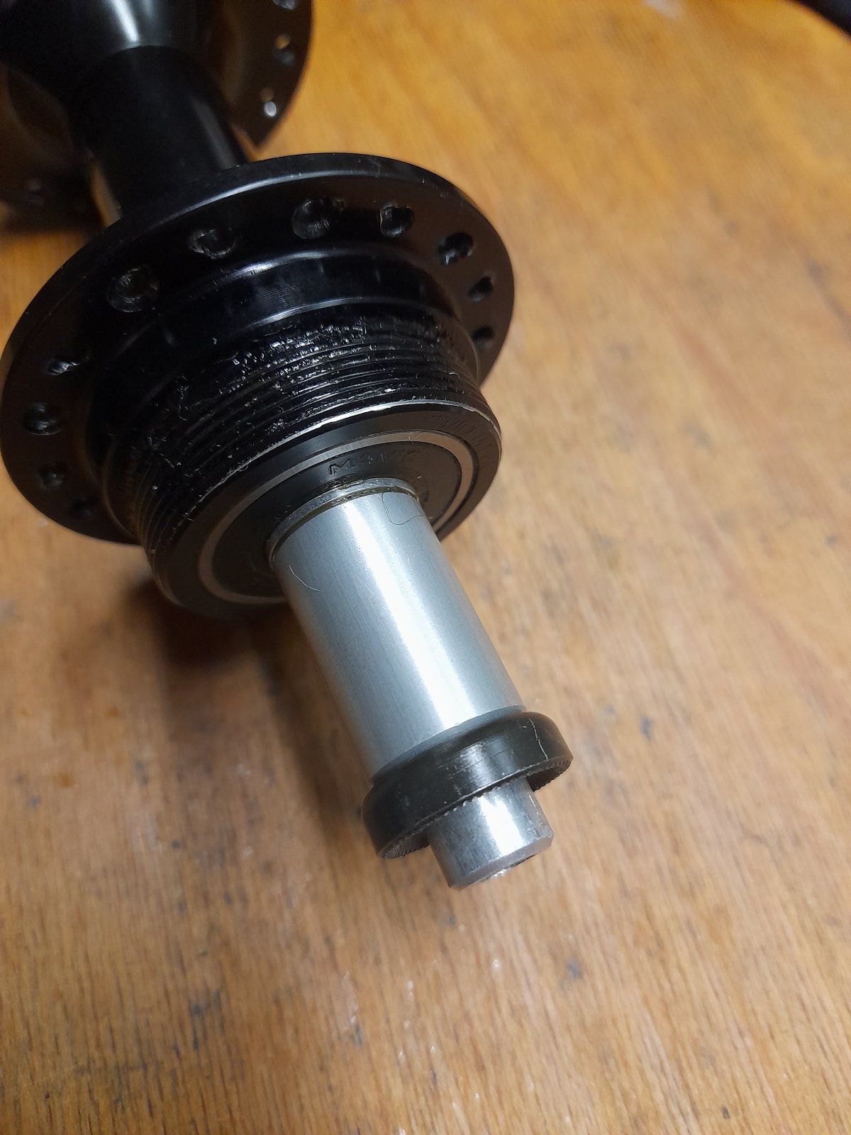

Ich tippe ich mal stark auf 550 Nabe (Bauteil#550034), denn die hat im Gegensatz zur 500 das antriebsseitige Lager weiter nach außen gerückt. Die Achse links müsste dann Bauteil#500019 der 500 sein. Da wie gesagt die Lager eine unterschiedliche Position haben, kann man die Achsen der 500 und 550 nicht tauschen. Ergo kann man eine 500 nicht auf 130 mm umbauen. Die 550 hingeben gab es als 126 mm und 130 mm. Voll flexibel ist man dann erst ab der 501, wie hier schon kürzlich festgestellt. Das ist antriebsseitig aber auch eine völlig andere Achskonstruktion.

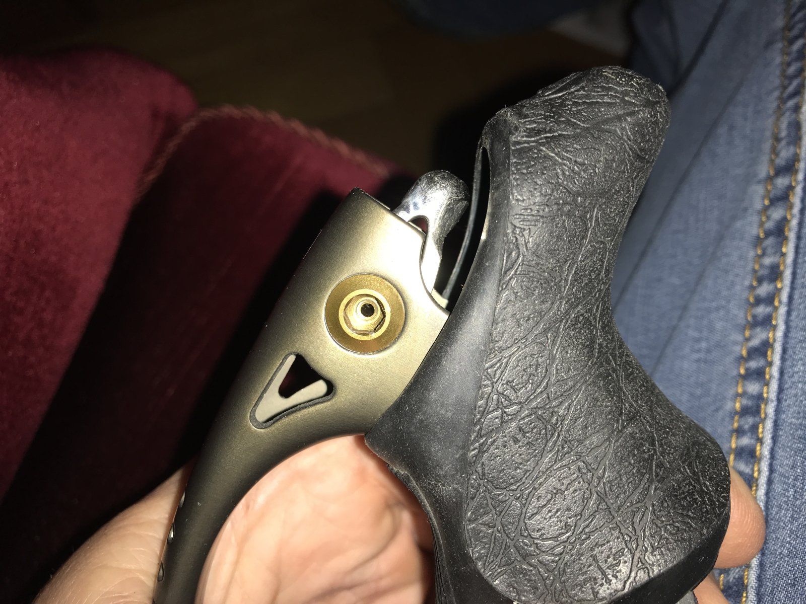

Ich möchte 430 BH von Mavic von Non auf Aero umbauen. Dann muss ich die bronzenen Schrauben lösen und das Innere Gehänge nach unten hängend umbauen?
Und wo passt dann die Zughüllen längs? Da ist ja keine Aussparung…..?
Wenn ich das richtig interpretiere, muss ich den Bremszug in den Lenker legen und ein paar hübsche Löcher bohren…
Ich habe das mal gemacht für eine Zeitmaschine. Es ist wirklich eine sehr ungünstige Lösung und würde dir den Umbau abraten. Das hat gefühlt auch kaum gebremst, weshalb ich mir dann die 440 Aero Hebel (die silbernen) zugelegt habe.
Du hast Dir eine Zeitmaschine gebaut?
Und, funktioniert sie?
