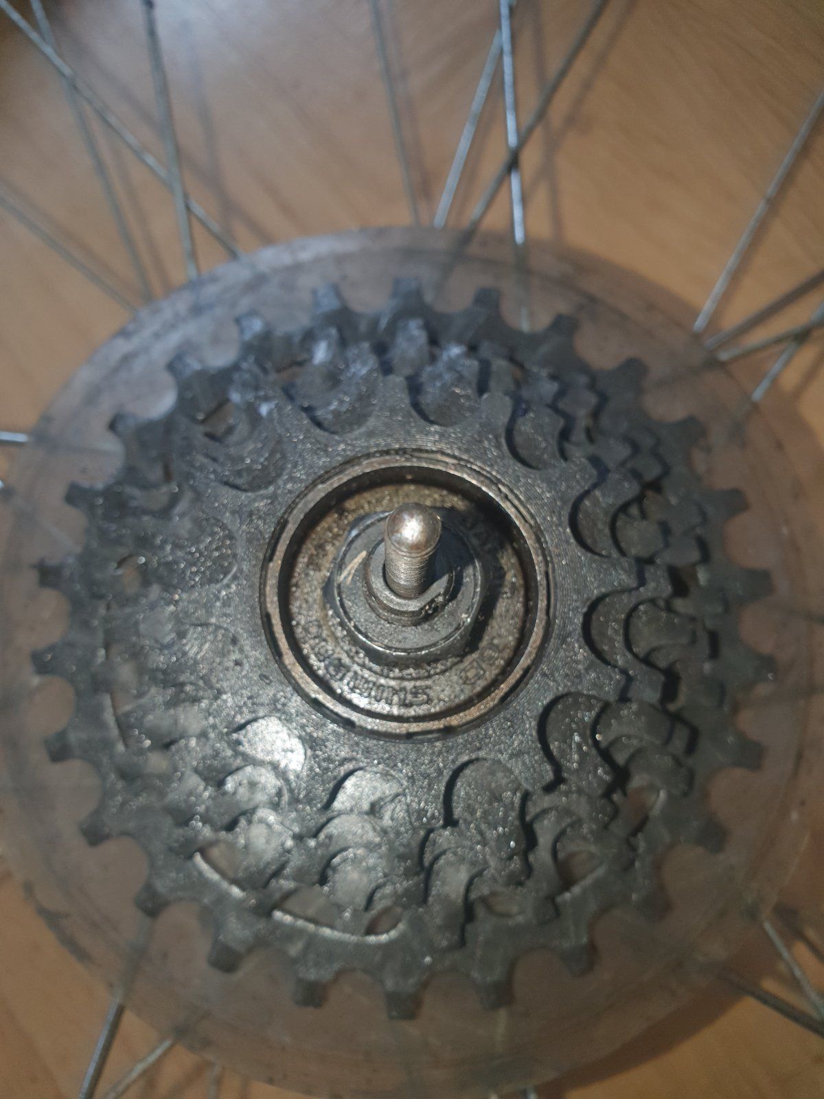

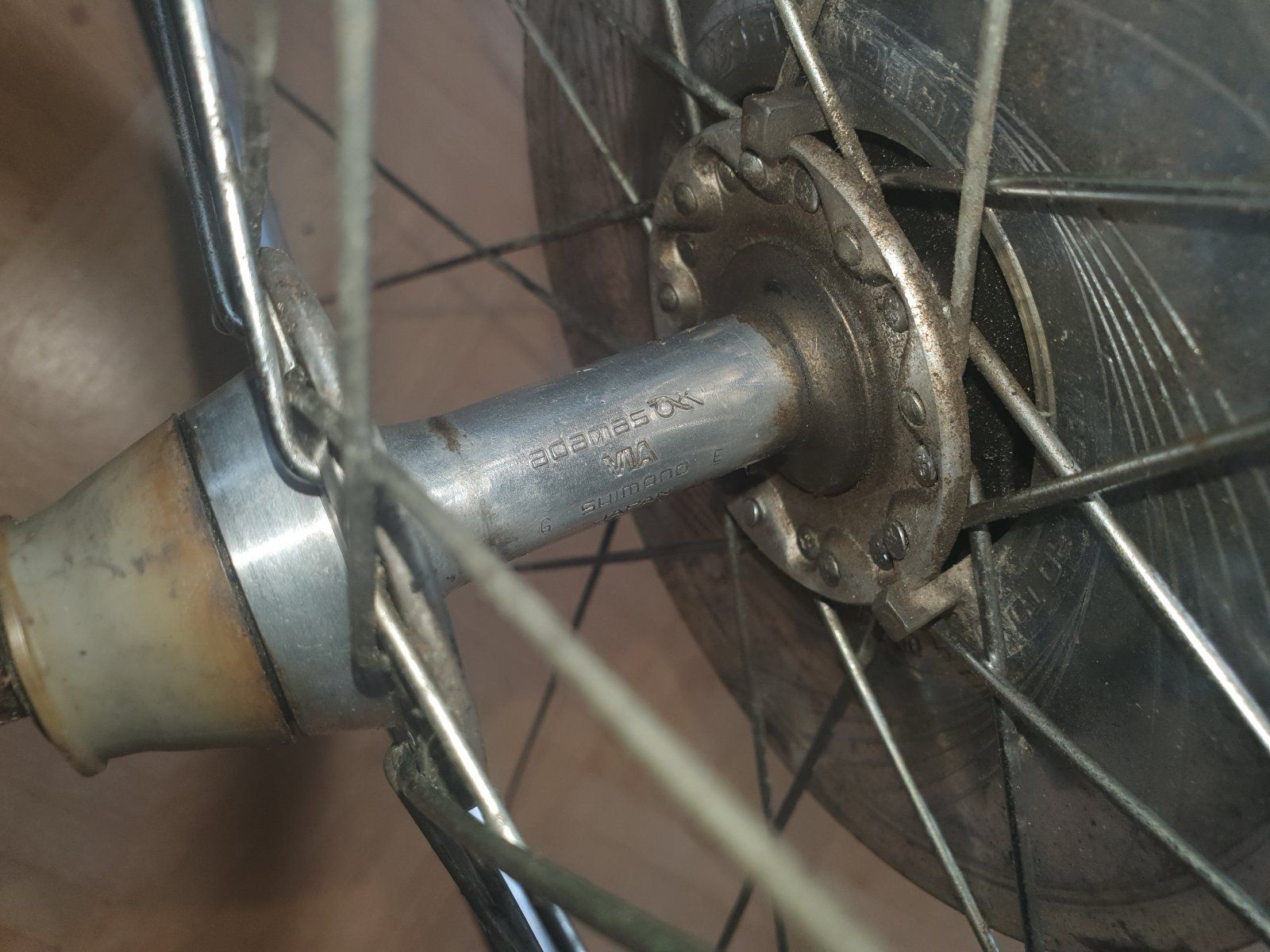

Habt ihr bitte mal einen Tipp für mich wie ich die Kassette runter bekomme!? Ist das letzte Ritzel geschraubt?
Ich habe 2 Campa Fragen:
Ich habe hier eine Chorus HR Kassetten Nabe und eine 8-fach Kassette, die passen nicht zusammen.
Irgendwie sind die Zahnprofile unterschiedlich .... Die Zähne an den Ritzeln der Kassette sind alle gleich breit, an der Nabe ist aber eine Aussparung deutlich schmaler.
Ist meine Recherche richtig, dass die Variante die ich brauche mit dem einen schmalen Zahn "Exa Drive" heisst ?
Ja, ist Exa-Drive, also "Campagnolos Hyperglide".

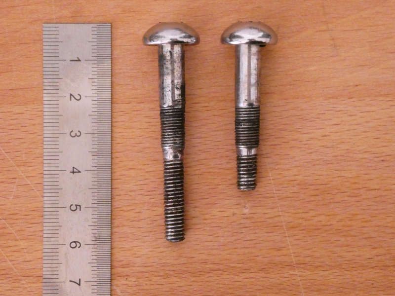

Zeig doch mal Bilder.
Meist sind die Dinger abgesägt und zumindest bei den Modolo Flash gab es den Bolzen auch in lang.Eigentlich brauchst Du ja nur einen Bolzen, der alte vordere wird ja wahrscheinlich hinten passen .... ich suche auch noch einen Bolzen der 5 mm länger ist, als der den ich an einem Satz Speedys habe. Der hintere wurde auch extrem abgesägt.

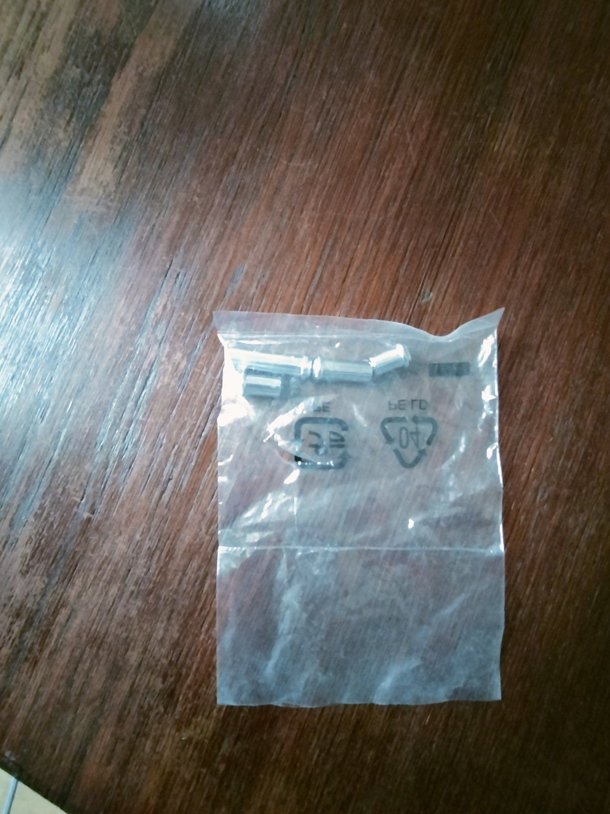

Ich hab hier ein Säckchen mit Hülsenschrauben in verschiedenen Län ngen rumliegen🤔

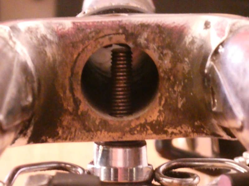

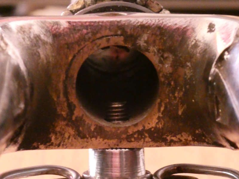

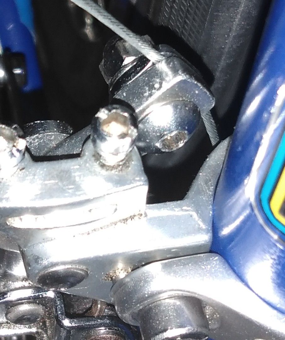

Bilder der Gabel mit langen und kurzen Bolzen. Ich hab auch schon mit dem Gedanken gespielt vorne einen langen Bolzen zu verwenden, an der vorderen Innenseite der Gabel zu verschrauben und mit einer Hülsenmutter und einem Gewinde zur Verlängerung die verbleibenden Belastungen entlang des Bolzens, die beim Bremsen aufgrund des Spiels und des kurzen Wegs verbleiben aufzufangen. Das klingt aber irgendwie schon von der Beschreibung her nach Pfusch 😳
Wenn das vordere Gewinde zur Verschraubung der Bremszangen redundant ist und das ganze nur gesteckt hält? Oder kapier ich hier die Intention nicht so ganz?
Ach ja, das ganze wird eher eine Picknick-Commuter-Biergarten-Randonneuse. Ein paar leichtere Steigungen sollten andererseits damit schon halbwegs sicher gefahren werden.
Die habe ich auch, aber wenn das Gewinde nur ca. 8 mm lang ist und nur ca. 4 mm durchgucken und sich verschrauben lassen, habe ich dabei ein schlechtes Gefühl, denn was haben wir gelernt ?
Einschraubtiefe bei Stahl und Regelgewinde: Mindestens 1 mal D (Gewindedurchmesser)
Bei der hinteren Bremse habe ich da nicht so viele Skrupel, da die Verschraubung auf Druck belastet wird, aber vorne, wenn an der Bremse beim Bremsen auf Zug belastet wird, sollte das schon halten ....

Der Bolzen wird nicht signifikant durch Normalkräfte belastet. Er wird vor allem auf Biegung belastet. Aus dem Grund würde ich auch nie einen zu kürzen Bremsbolzen vorne in der Gabel verschrauben sondern immer beide Bohrlöcher nutzen. Da kann der Bolzen das entstehende Kräftepaar infolge des Biegemomentes locker abtragen und das System ist wesentlich steifer und zupackender 🙂
Das nur als Zusatzinfo.
Ich denke du irrst....

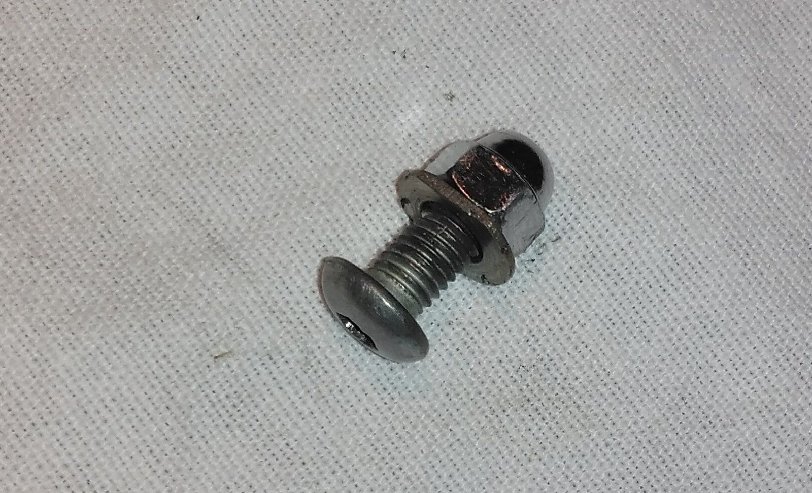

Wenn der Bremsbolzen mit der Anlagefläche gegen den Gabelkopf gezogen ist kann überhaupt keine Biegbelastung am Bolzen mehr auftreten , dazu müsste der sich ja lösen , die Anpresskraft durch die Mutter verhindert das sicher , der Bolzen kann gerne nur durchs vordere Loch gehen .
Das war auch mein erster Gedanke. Aber der zweite war gleich: Da muss das Aufbohrloch noch größer sein, weli ja die Gewindeschnecke noch mit reinmuss. Wie groß muss das Loch sein für ein M5 Helicoil?
Ich verstehe bei der Zugklemmung das "rumgehampel" mit M6 , Helicoil ( was man gar nicht selbst hat so ein Werkzeugsatz ) oder Madenschraube soll.
Man benötigt eine M5 Inbusschraube mit flachem Kopf und eine Hutmutter M5 , beides Baumartkt , fertig .
Die Bilder zeigen das hoffentlich verständlich .
Zeichne Dir einmal das statische System auf und setze einmal die Kräfte an. Natürlich herrscht in dem Bolzen Biegung. Und Normalkräfte aus vornehmlich Vorspannung.
