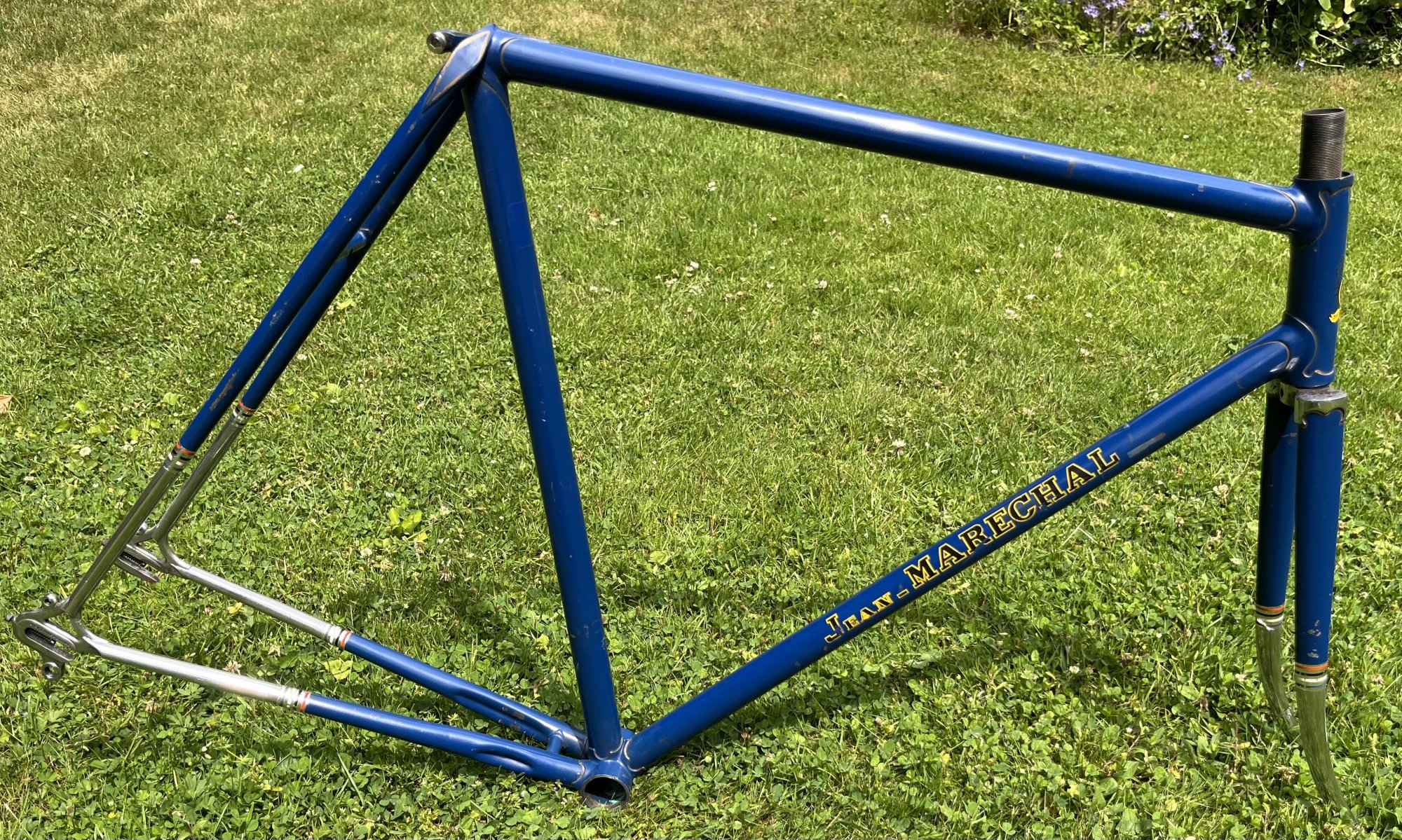

Ok, mit gut 5 Jahren Verspätung geht es hier jetzt auch weiter…
Nachdem dieses schöne Rahmenset damals aus Paris zu mir gefunden hat stand es erst einmal rum, da andere Projekte und Lebensphasen dazwischenkamen. Als ich dann wieder Zeit hatte standen so viele andere Projekträder an, dass ich beschloss es zu verkaufen.
Aber es wollte niemand… :confused:
Also dengel ich es jetzt nebenbei selbst zusammen, als ein etwas ungewöhnliches Zugfahrzeug für unseren Queridoo. 😎

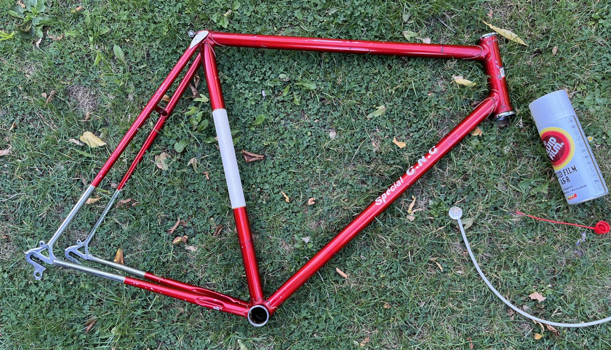

Zuerst einmal die Konservierung.
Gabel ist drin und dreht. Endlich.
War ein Krampf. In meinem Fundus hatte nur der Stronglight Competition einen 27,0 Gabelkonus. Anschließend war der Distanzring zu dick. Zum Glück hatte ich noch einen dünneren der passt. Platz für einen Gegenhalter ist jedoch nicht, also gibt es Seitenzugbremsen. Und anschließend hat die Kontermutter überdreht. Also auch getauscht.
Der Steuersatz ist jetzt zwar ordentlich gebastelt, aber dafür funktioniert er wie er soll.
Mir reicht‘s dann aber für heute.
Wahrscheinlich hat ein intelligenter Mensch den Gabelschaft nachträglich gekürzt…
Glücklich bin ich mit der Bastellösung aus 3 verschiedenen Steuersätzen allerdings nicht, zumal der Distanzring von seiner Form her auch nicht wirklich passt. Ich bin nur froh dass der Rahmen nicht weggegangen ist - so ein Murks ist einfach Mist.
Keine Ahnung was ich mit dem Teil mache. Eine andere Gabel scheidet aus und ein neuer Gabelschaft wäre wirtschaftlicher Unsinn.

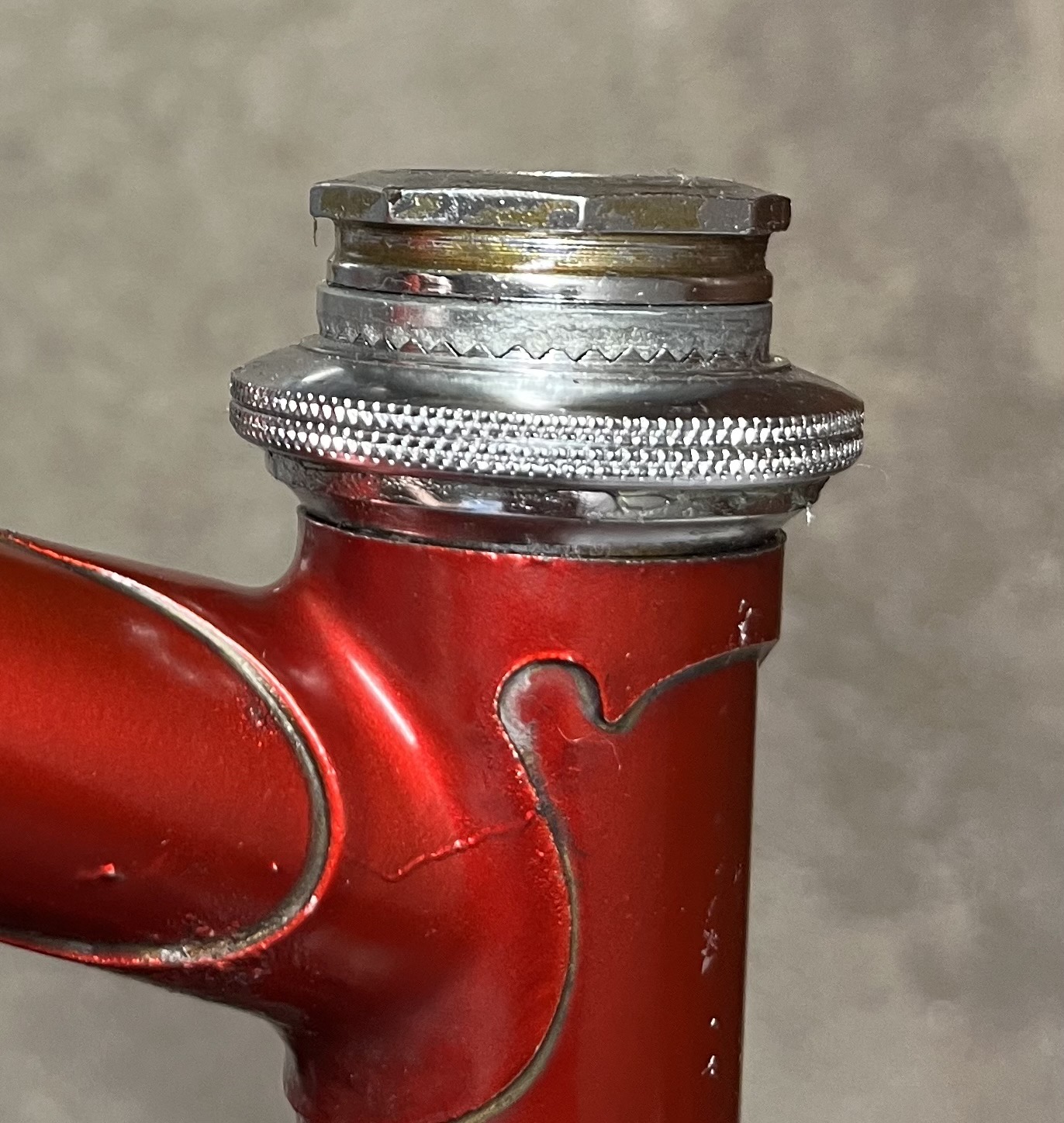

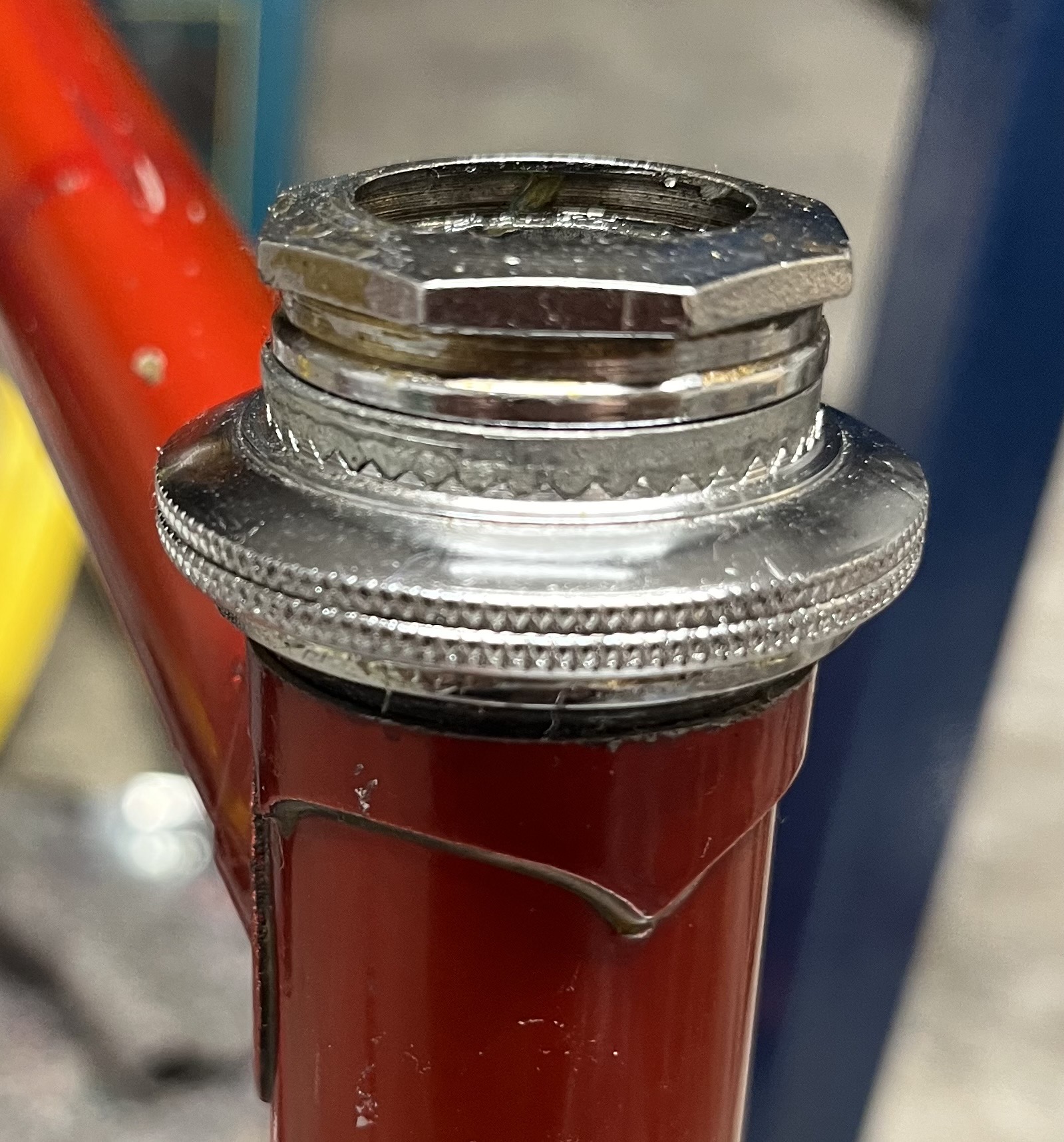

Hier die Fotos des aktuellen Standes…

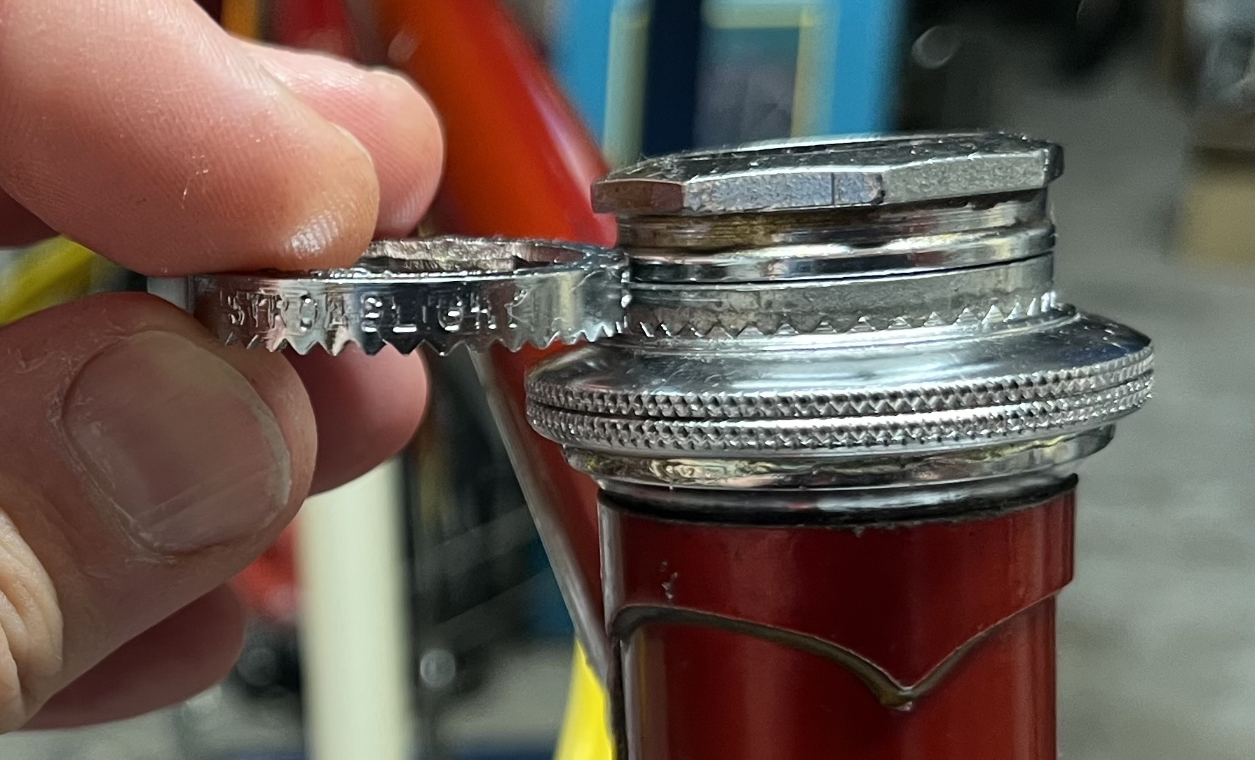

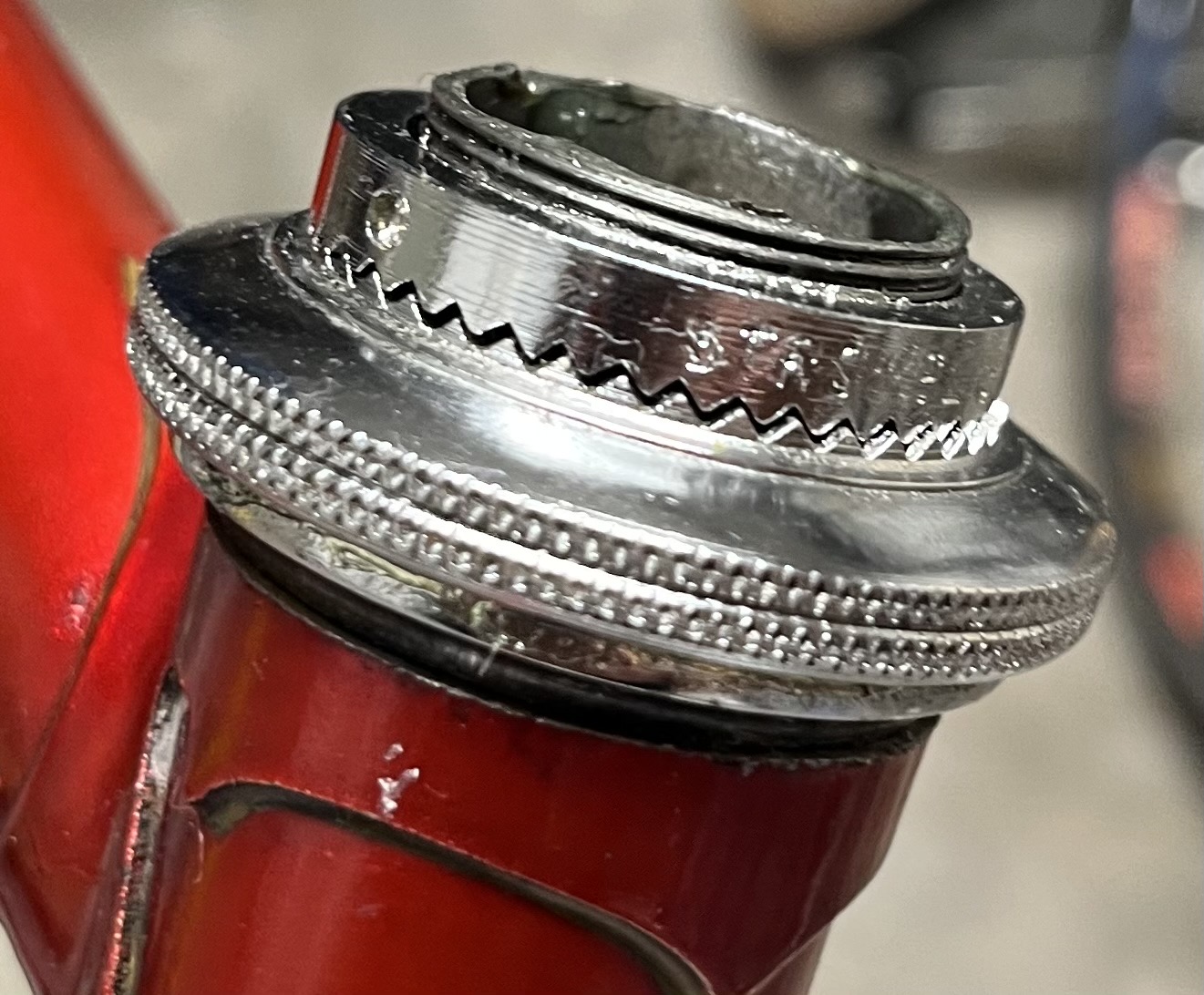

Der montierte Steuersatz. Tiefer würde ich ihn nicht einpressen, da die Schalte des V4 gewölbt ist und nicht plan:

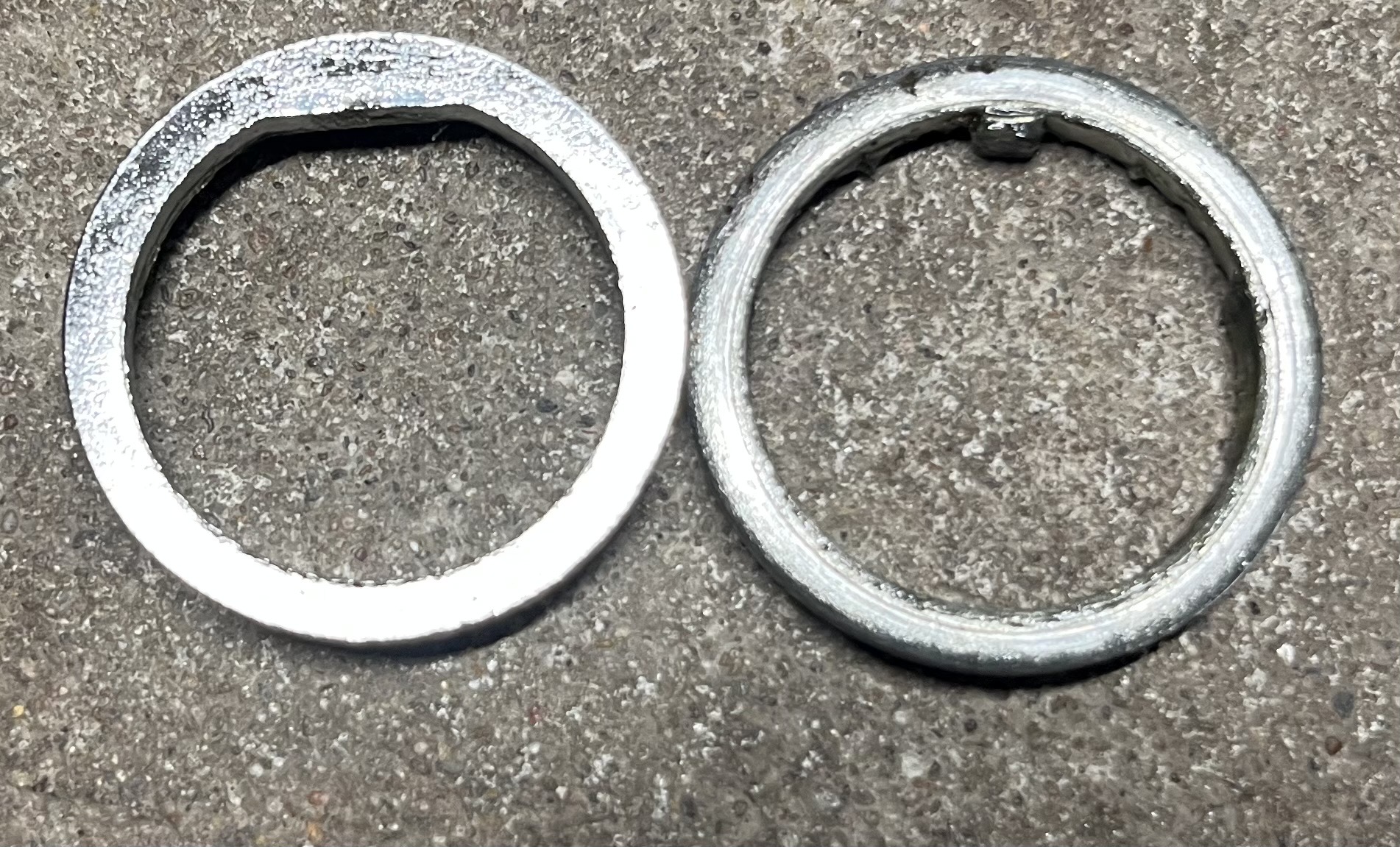

Links die zum Steuersatz gehörende höhere Schale, rechts die Dünnere. Die Rechte hat nur eine kleine Nase zur Arretierung:

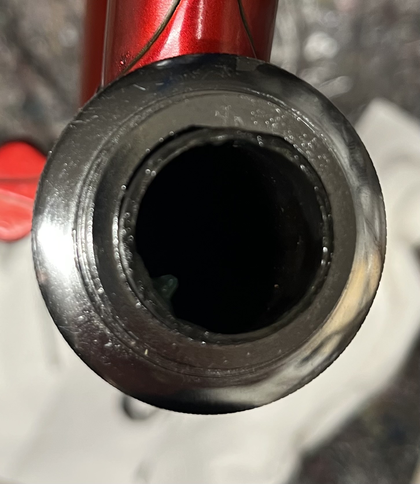

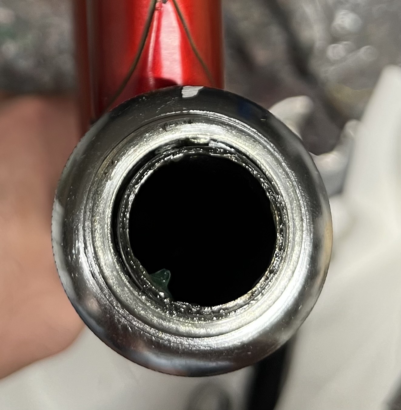

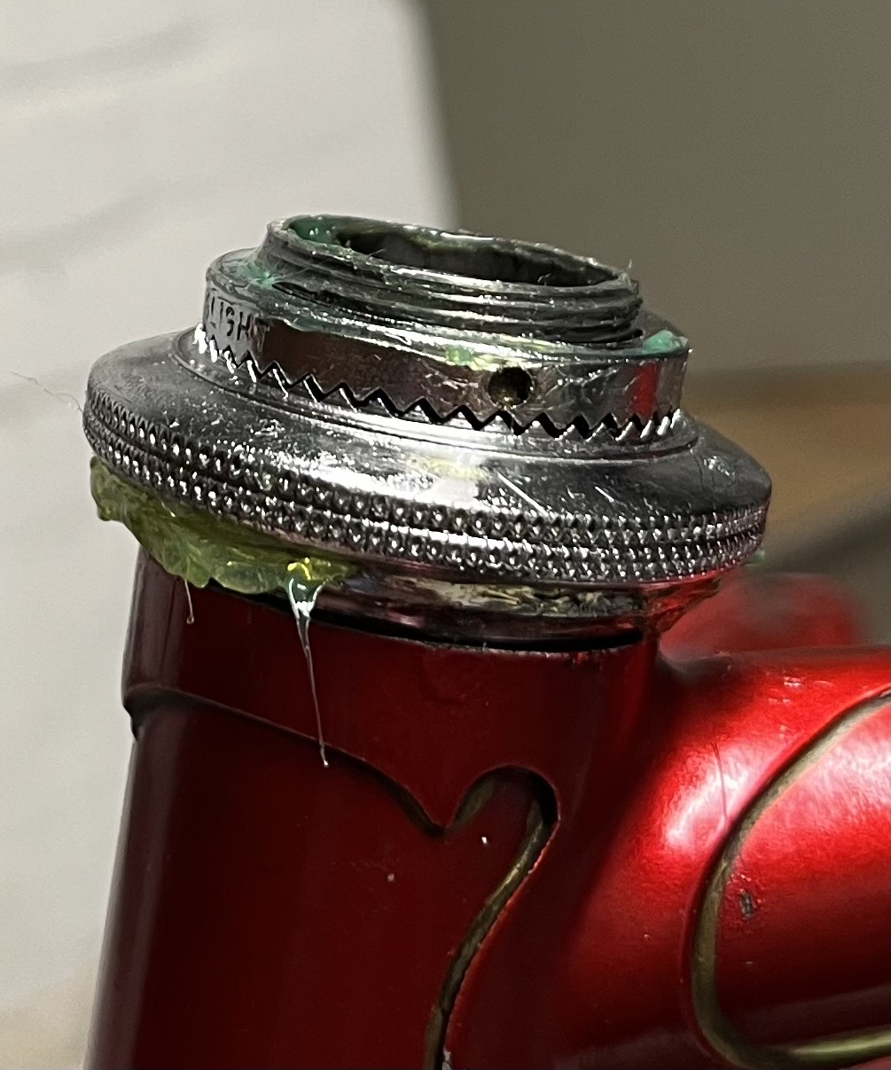

Das wäre die originale Schale. Passt besser zum Gabelschaft, aber viel Gewinde ist nicht übrig:
Ok, egal wie ich es drehe oder wende, wirklich glücklich bin ich damit immer noch nicht. Egal ob Stronglight V4, P3 oder Campagnolo Record, es bleibt ultraknapp und Platz für einen Gegenhalter wird nie sein. Das Steuerrohr ist einfach zu kurz.
Theoretisch könnte ich einen anderen Steuersatz montieren, aber mit 27,0 Gabelkonus ist das schwer zu finden. Den Konussitz könnte ich abdrehen lassen und einen Stronglight P3 montieren, aber wirklich viel gewinne ich damit nicht. Am Steuerrohr würde ich auch nichts abfräsen will, da ich es dann immer weiß und es mich persönlich stören würde.
Aber Rahmensets die aufzubauen wären habe ich ja noch…
Vielleicht werde ich den Rahmen daher beerdigen. Bei mir steht ja noch einen weiteres Spécial C.N.C. Rahmenset. Das wurde zwar einmal neulackiert, ist aber noch schöner als das Rote gefertigt mit dünngefeilten Muffen und hat einen vernünftigen Gabelschaft. Das schaue ich mir erst einmal näher an, ob ich damit nicht besser fahre.
Ist deine Entscheidung Ralf, aber ich würde den roten aufbauen, Steuerrohr etwas abfräsen, oder den Ring dünner schleifen.
Ok, da ich mich jederzeit über Input freue:
Es ist sehr selten, hat eine für mich passende Geometrie, alt und sieht cool aus.
Dann soll es so sein. 😎

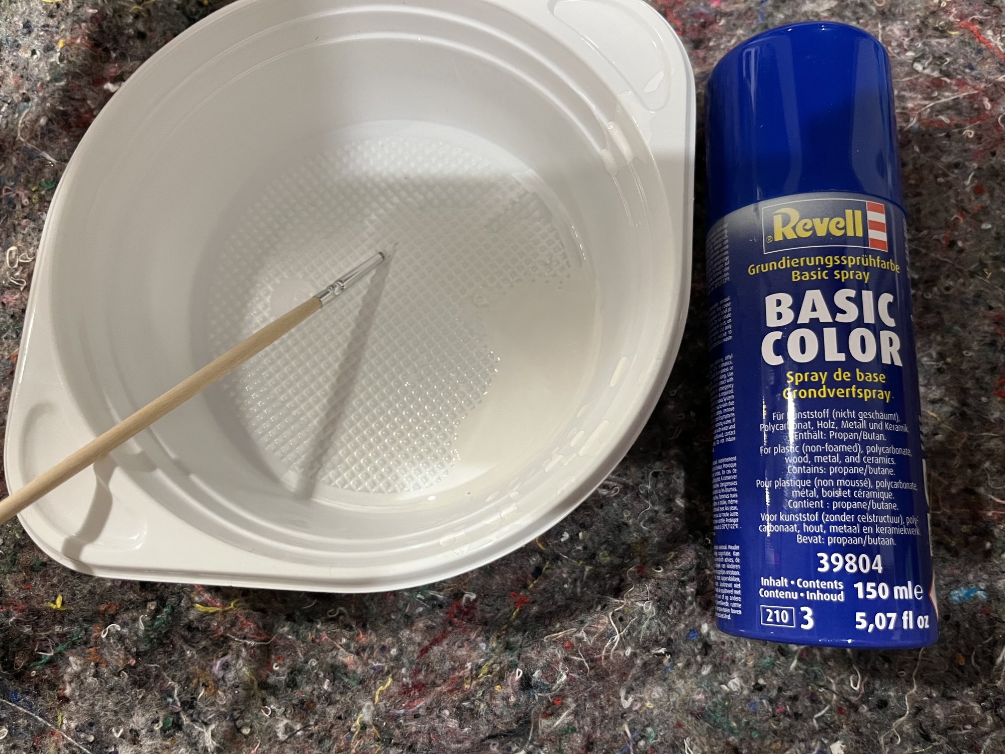

Bin gerade mit dem Grundieren fertig. o_O
Nein, keine Sorge!

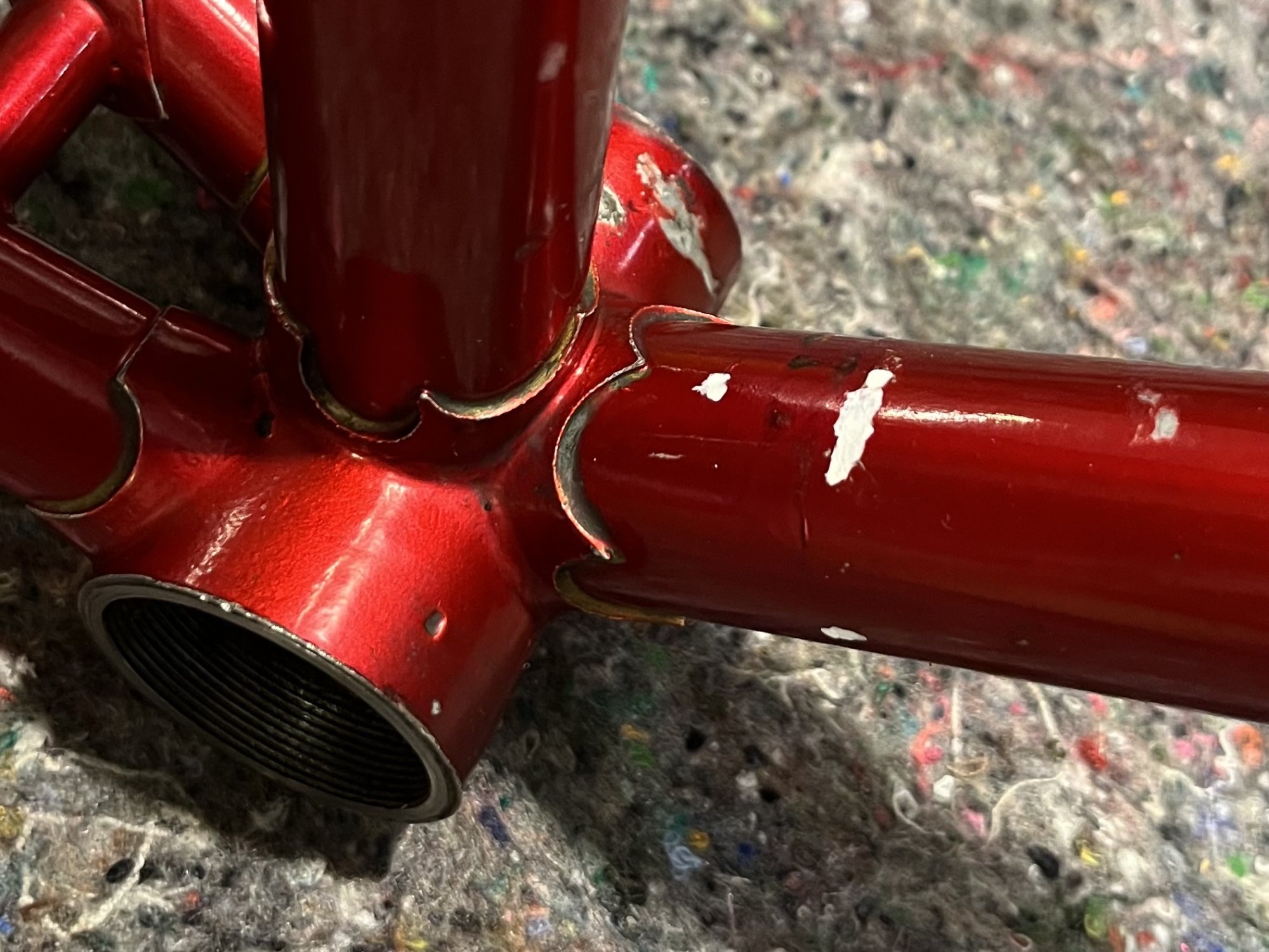

Ich habe zwar grundiert, aber nur ganz wenige Stellen, an denen später wieder Schellen drübersitzen. Mache ich meistens so, damit nichts im Verborgenen gammelt. Morgen kommt noch ein bisschen Farbe drauf.
Alle weiteren sichtbaren Macken bleiben.

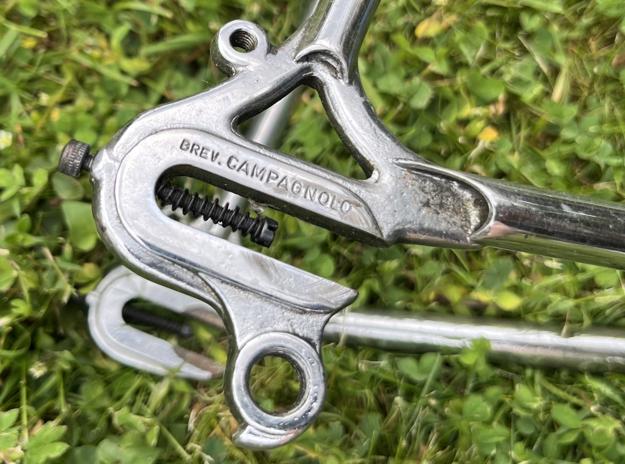

Bei der Schaltung würde ich mich nach den Ausfallenden richten.
Ok, dann wird es ein französisch-italienischer Aufbau mit Nuovo Record Schalterei und Record-Naben, Stronglight V4 Steuersatz, Stronglight Innenlager und 63 Kurbel.
