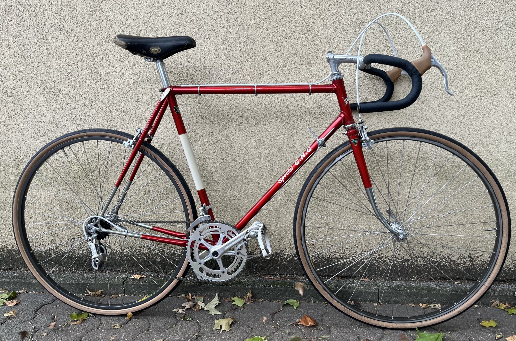

Nuovo Record Kurbel.
Hab gerade mal wieder den Papp auf. Ich hatte noch ein paar gut aussehende Stronglight Lagerschalen aus einem geschlachteten PX10. Und eine schöne aber total versiffte Stronglight 63 Kurbel.
Die Kurbel habe ich zerlegt und gründlich gereinigt. Dann habe ich versucht das Innenlager zu montieren, aber die rechte Lagerschale saß nicht plan - obwohl sie mit einer Stelle ans Gehäuse stieß war auf der anderen Seite noch ein größerer Spalt. Ich habe es trotzdem versucht, aber natürlich hatte das Lager Spiel. Planfräsen?
Zunächst habe ich den ganzen Kram wieder ausgebaut und hatte dann die Idee einfach mal eine Campa-Schale zu montieren. Sitzt rechts vollkommen plan. Also war die Stronglight-Schale krumm…
Die Stronglight-Wellen passten (natürlich) nicht zu den Campa-Schalen. Egal, einen Versuch war‘s wert. Mit Campa-Welle passt das (natürlich) perfekt zusammen. Aber (natürlich) saß die Stronglight-Kurbel dann zu dicht an der Strebe.
Also Campa-Kurbel. Dann habe ich irgendwann zwischendurch eine der Campa-Achsschrauben verkramt. Und nach einer halben Stunde unter einem alten Lappen wiedergefunden.
Eine probeweise montierte sehr lädierte Nuovo Record Kurbel dreht jetzt fröhlich ihre Kreise. Und die bleibt auch. …Mit dem Thema Antrieb bin ich gerade ziemlich durch…
