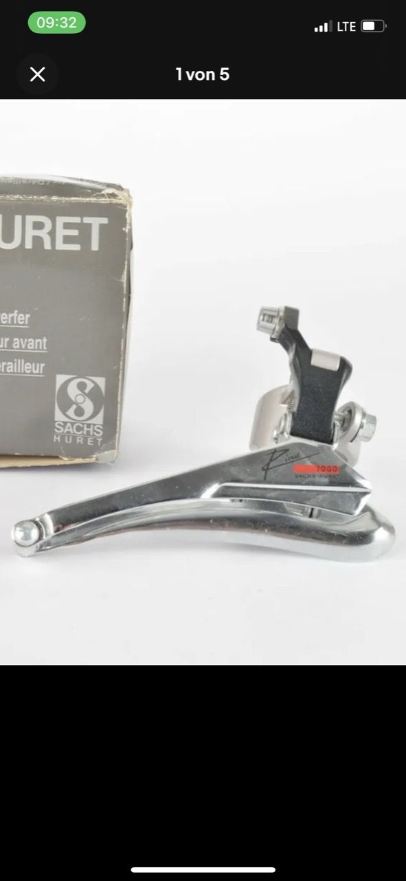

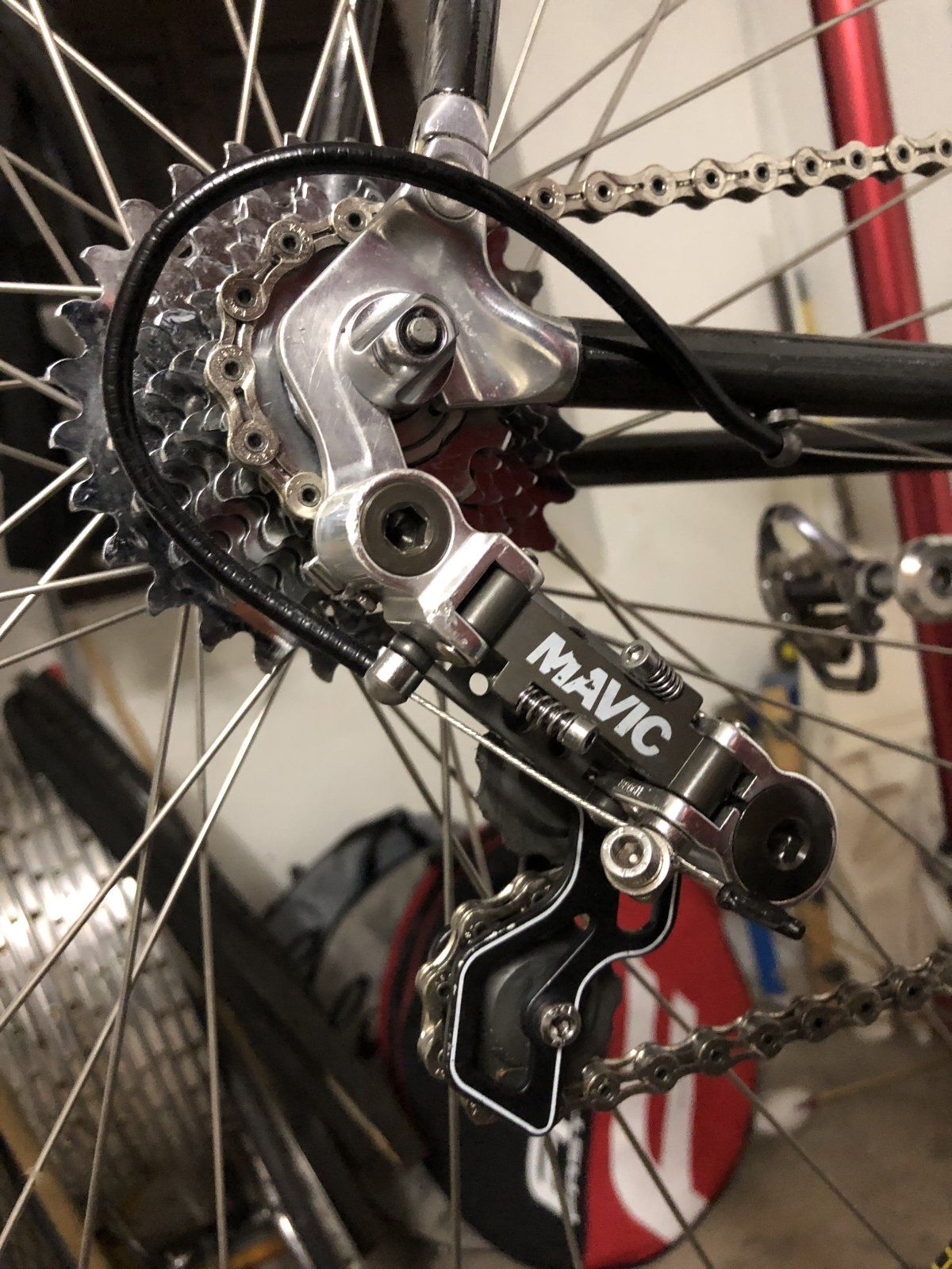

Ich suche mir aktuell eine Mektronic zusammen. Schalthebel, Schaltwerk und die SSC Bremsen sind schon aufm Weg zu mir. Jetzt bin ich etwas unschlüssig bei dem Umwerfer..
Der zeitlich korrekte, Ist das ein umgelabelter Sachs Rival ? Oder würdet ihr doch auf den älteren 862 zurückgreifen?

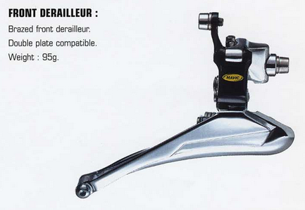

...korrekt ist jener hier:
Ich hatte das gleiche Thema. Wenn man sich schon die Mühe macht eine Mektronic zusammenzusammeln, gehört dieser Umwerfer unbedingt dazu! Ich weiß: Selten zu finden, aber lohnenswert...
By the way: Welcher Rahmen kommt denn in den Genuss der Mektronic?
Den SNS kannte ich nur in ganz silber (bzw schwarz nur als MTB) der Rival 7000 hingegen hat das obere Teil ja in Schwarz.
Da war mein Gedanke erstmal einen Rival zu kaufen und die Aufschrift auf dem Blech zu entfernen..
und bei Gelegenheit mal gegen den originale Umwerfer auszutauschen. Wobei das auch eher ein Langzeitprojekt ist.
Würde die Gruppe gerne an einem C4 Joker mit Spinergys verbauen, da fehlt mir aber noch der Rahmen..
Zur Not könnte man einen Sachs-Umwerfer umlackieren.

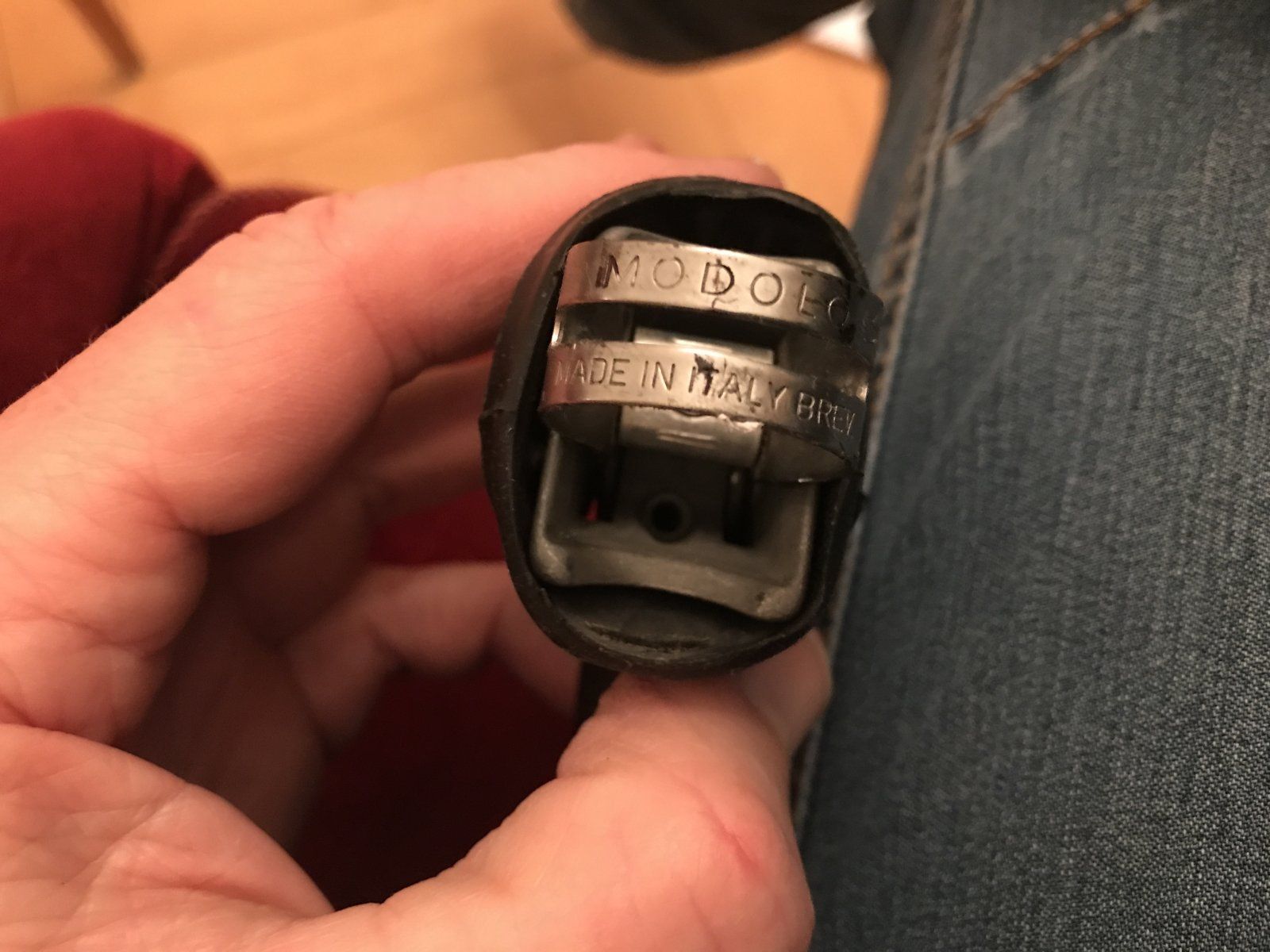

Bei Verzicht auf den integrierten Umwerferschalthebel im linken Bremsgriff (z.B. durch Verwendung eines Modolocarbonrahmenschalthebels...), kann das entstehende Loch nach Demontage paßgenau mit einem Benotto-Lenkerbandstopfen geschlossen werden.

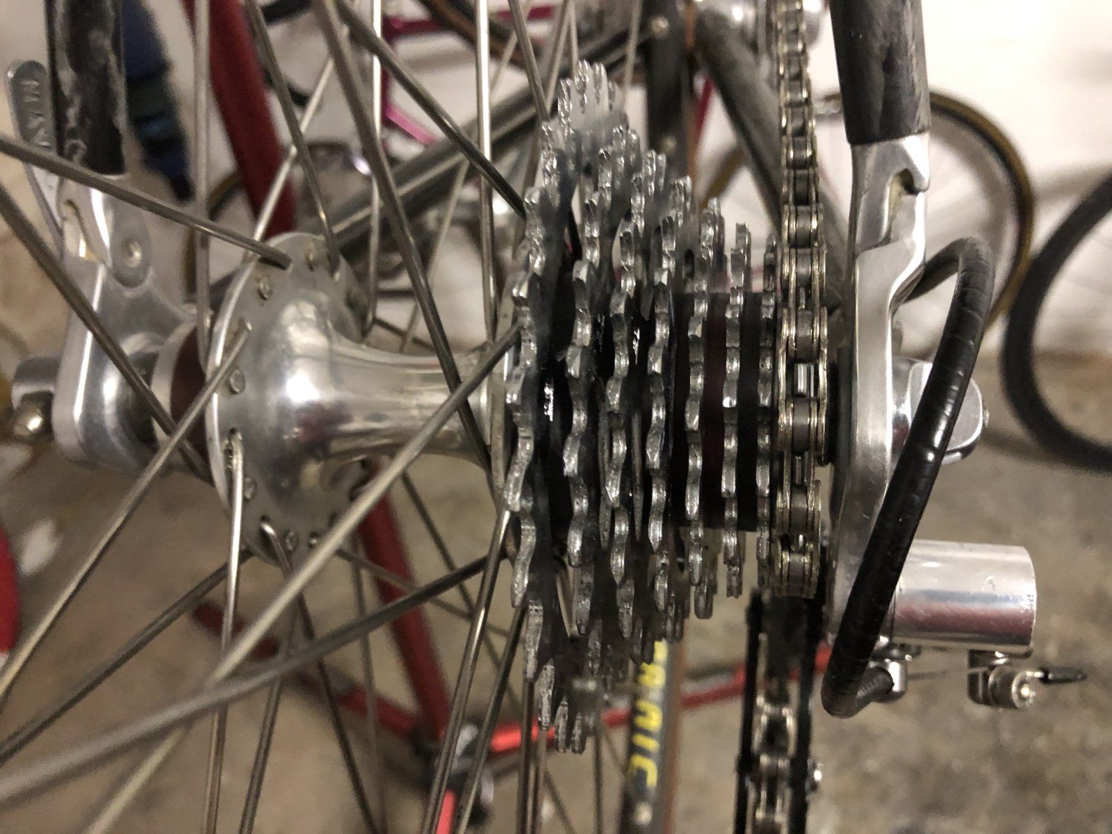

Ich hatte hier ja vor ein paar Tagen ein Problem mit dem Freilauf einer 571 Nabe geschildert.
Ich hatte dann nach Rat von @DaleCannon ein paar 0,2mm Passscheiben bestellt und zwei davonals Distanzscheiben auf die Achse geschoben. Danach den Freilauf aufgeschoben - und dreht!
Einige Haifischzahnritzel hatte ich noch, ein 28er wird gerne vom Schaltwerk verarbeitet.

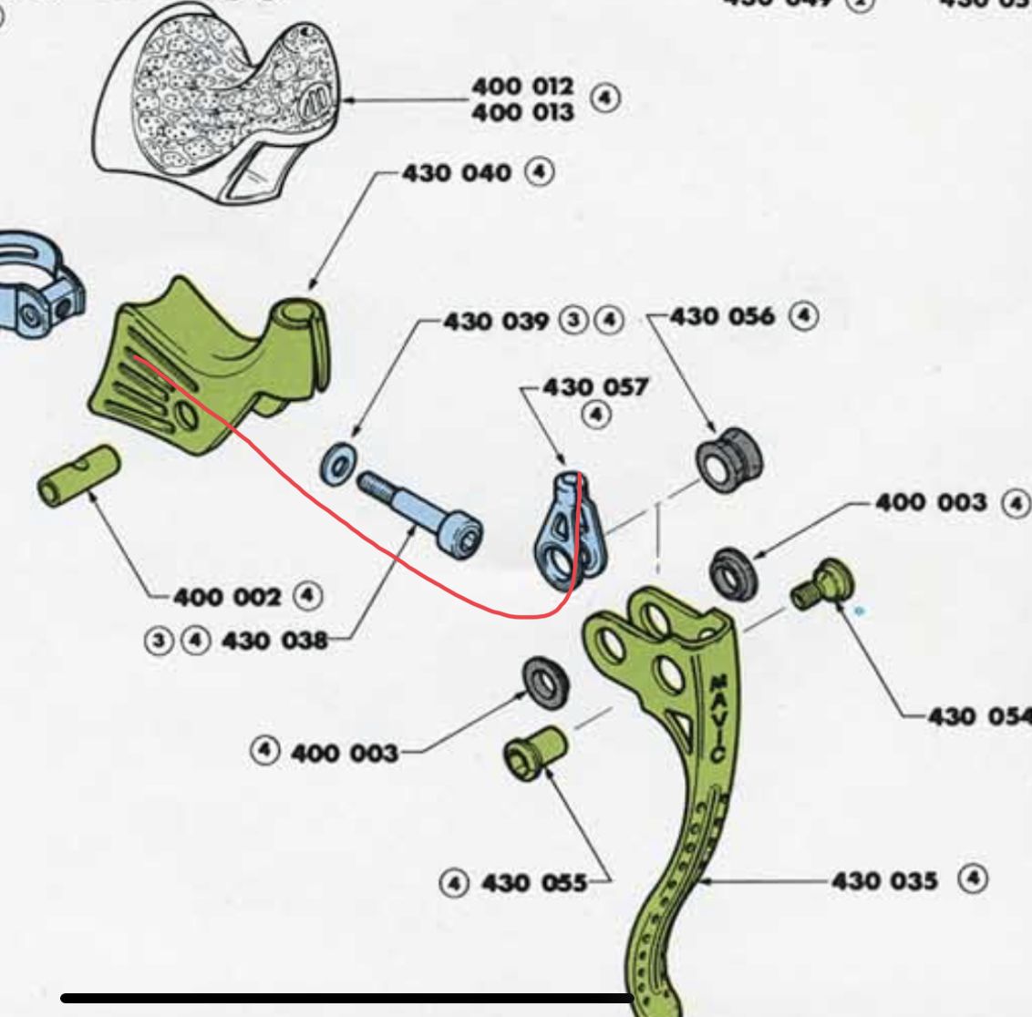

Ich möchte 430 BH von Mavic von Non auf Aero umbauen. Dann muss ich die bronzenen Schrauben lösen und das Innere Gehänge nach unten hängend umbauen?
Und wo passt dann die Zughüllen längs? Da ist ja keine Aussparung…..?Anhang anzeigen 1180457
...lass den Quatsch bleiben - mit den eingebauten Zusatzrollen zum Umlenken bremsen die wirklich nur noch kaum merklich ... alternativ nimm wenn's Aero sein muss die MAVIC 440 - die m.A.n. besten Bremsen vor der Einführung der STIs

So weit single pivot Bremsen gehen sehe ich das auch so. Die Modolo ALX90 aka Mavic 440 aka Sachs New Success sind top Bremsen. Die Sinter-Beläge sind zwar Felgenkiller aber ich kann mich noch sehr gut an meine Angstzustände vor 30 Jahren mit Delta Bremsen auf Omega Felgen bei Regen bergab erinnern...lößt immer noch Phantomangst aus o_O
