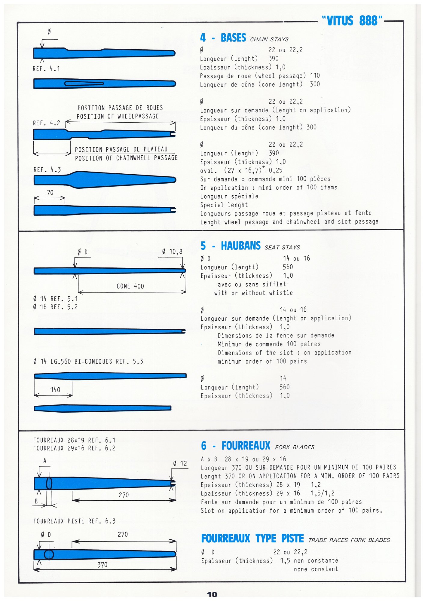

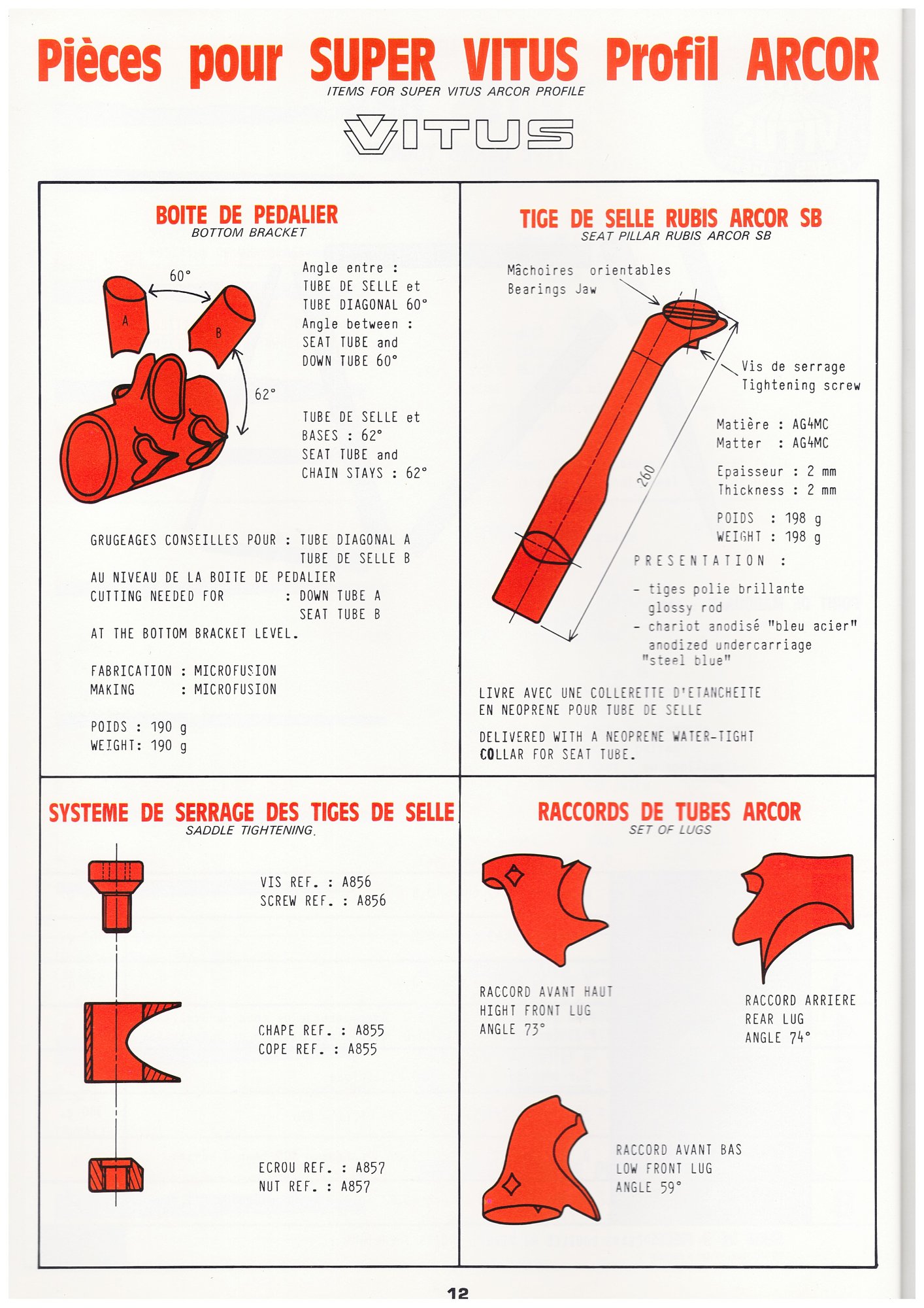

Wie hier schon angekündigt möchte ich meinen Fang als Scan einstellen und damit einen Thread für alles mit und um Vitus starten, denn der bisher hier genannte Thread kümmert sich originär nur um das Alu-Modell 979.
Damit möchte ich auch dazu aufrufen, alles um Vitus, die verschiedenen Rahmen und Rohre, hier vorzustellen.

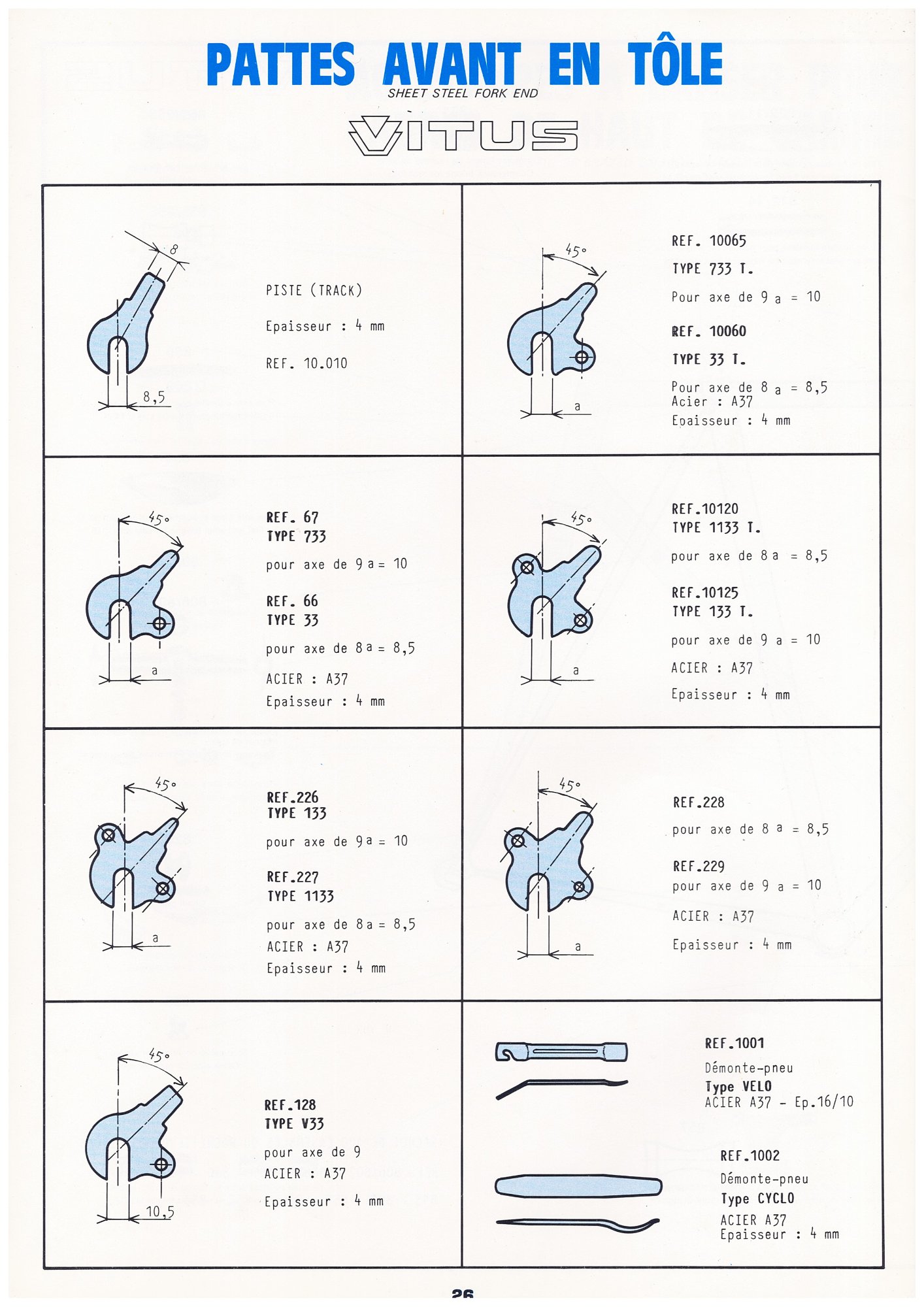

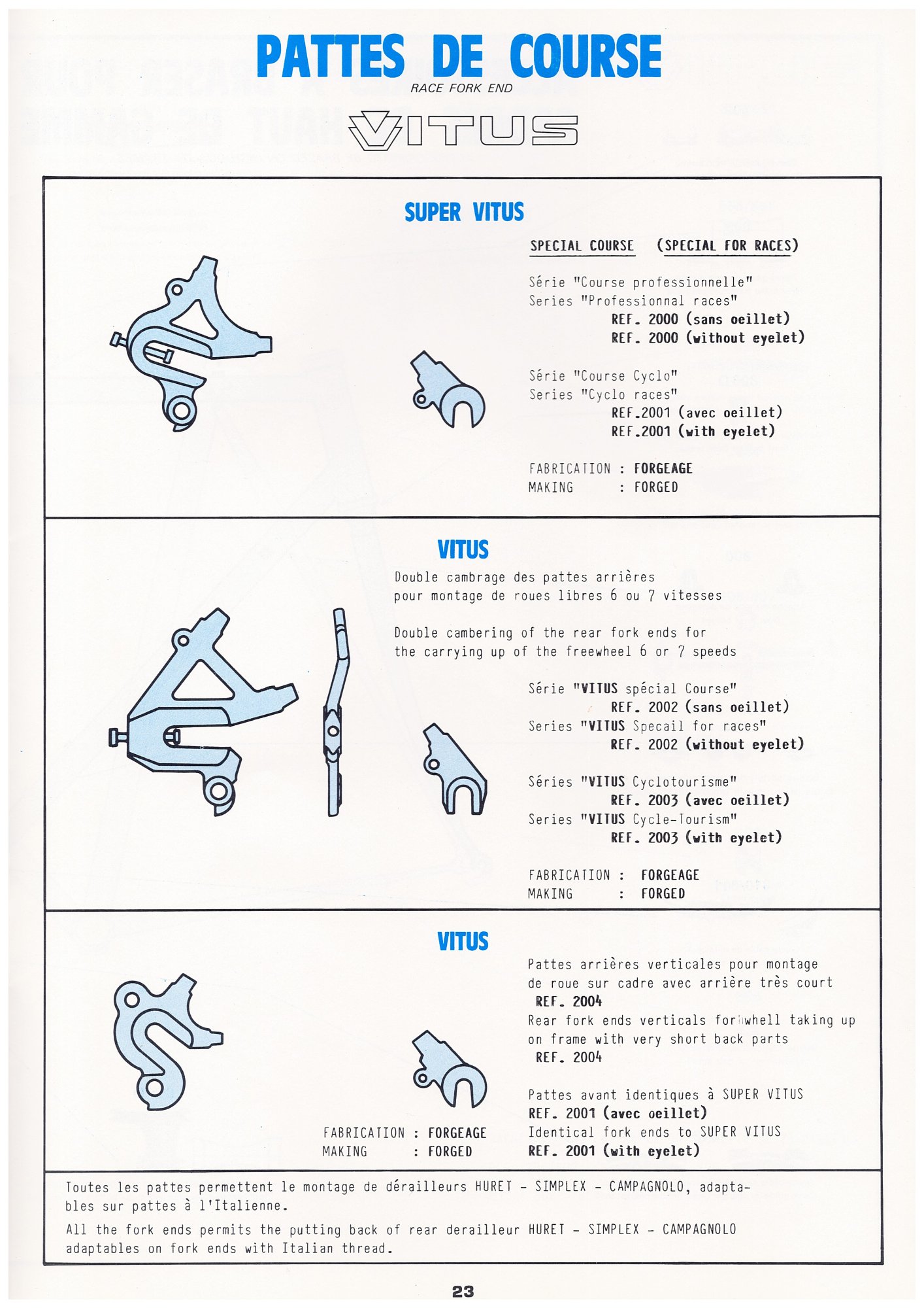

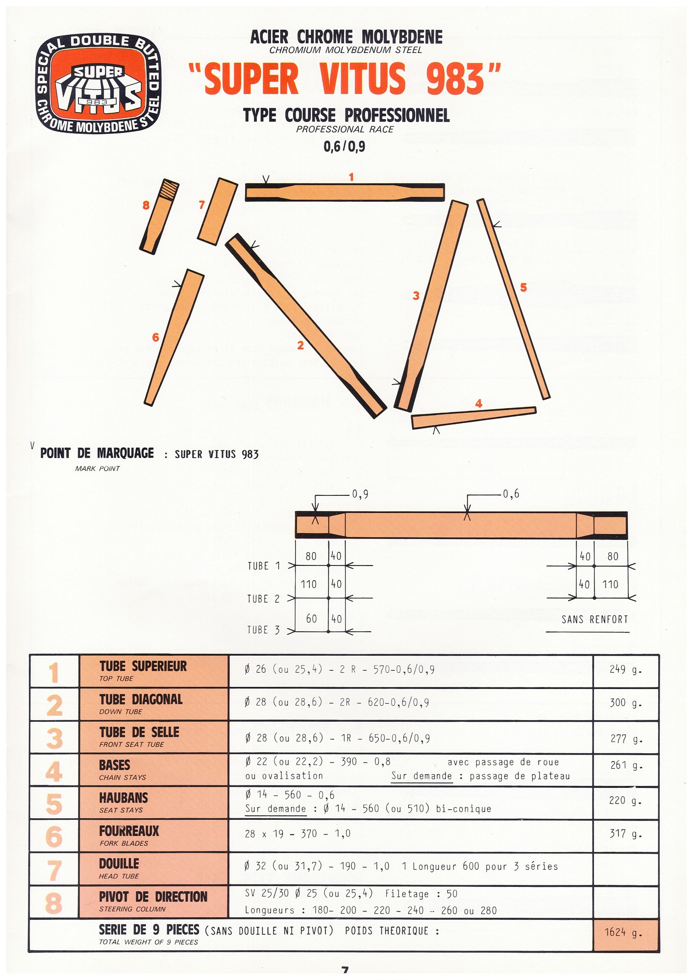

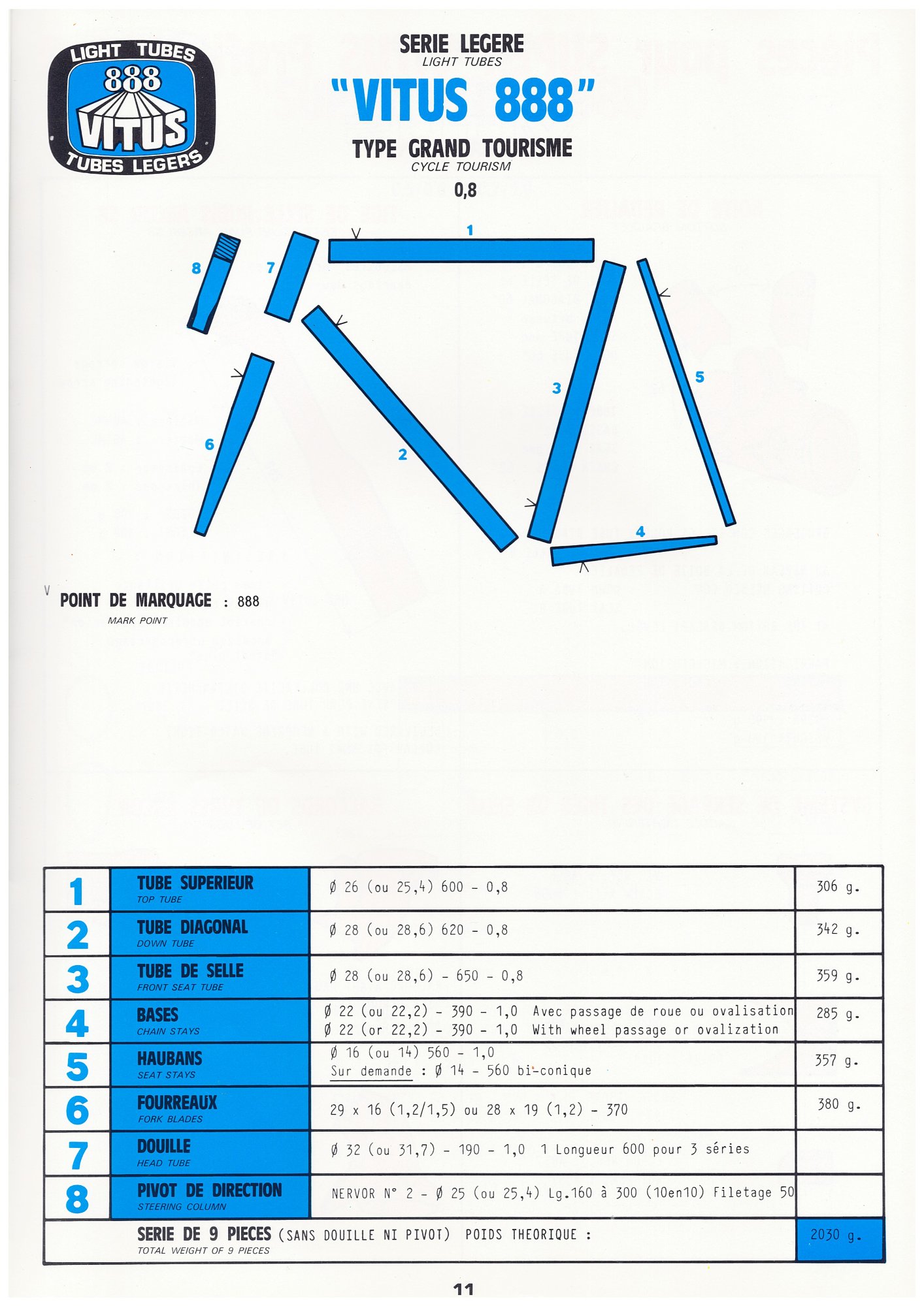

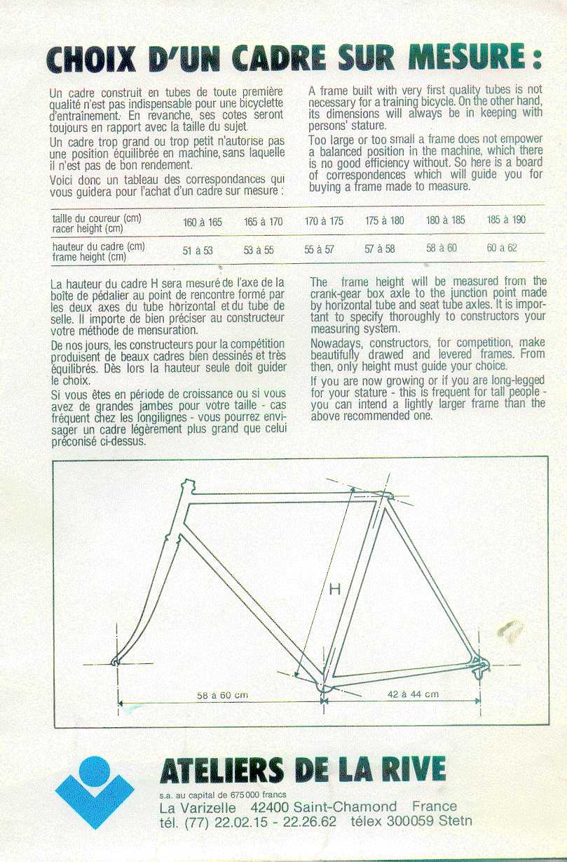

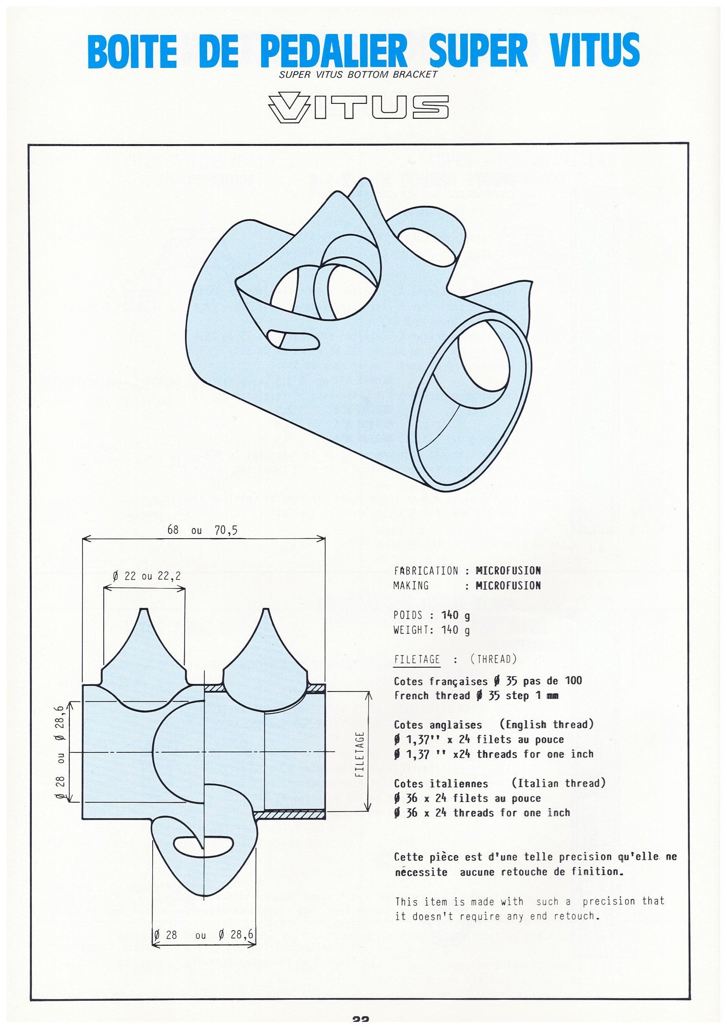

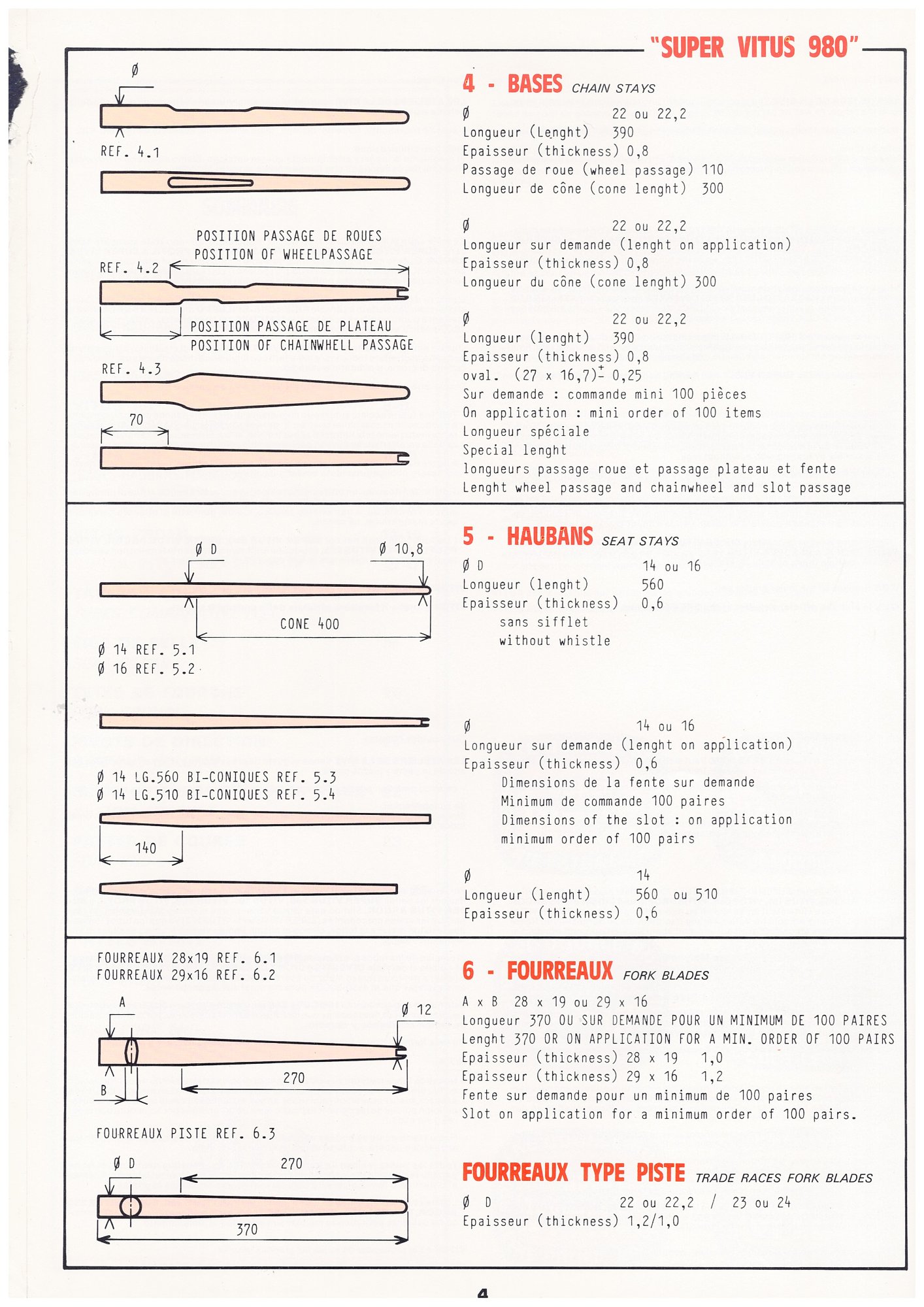

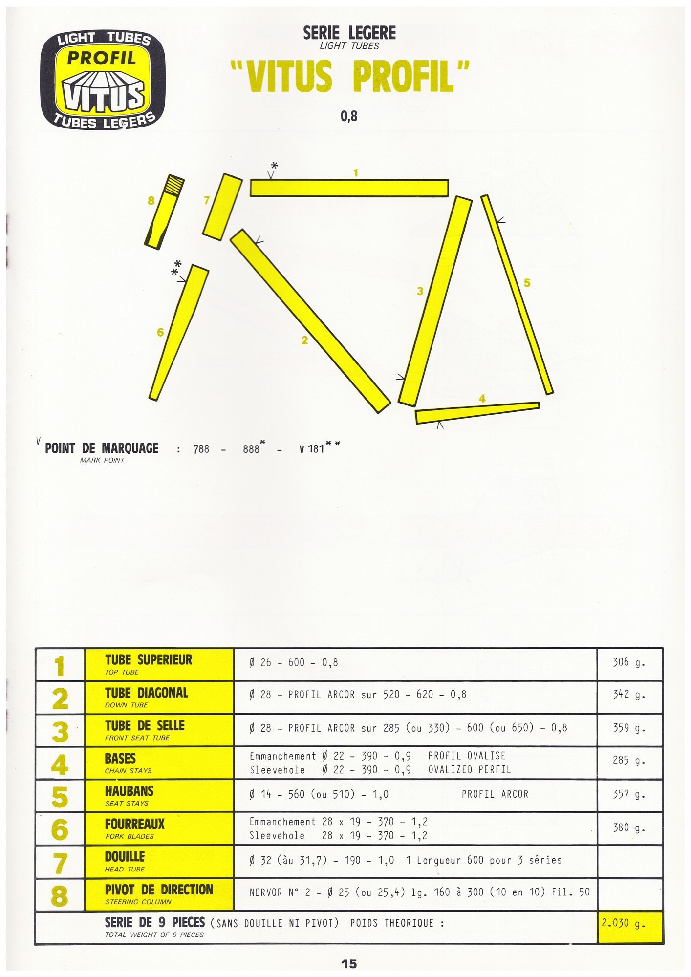

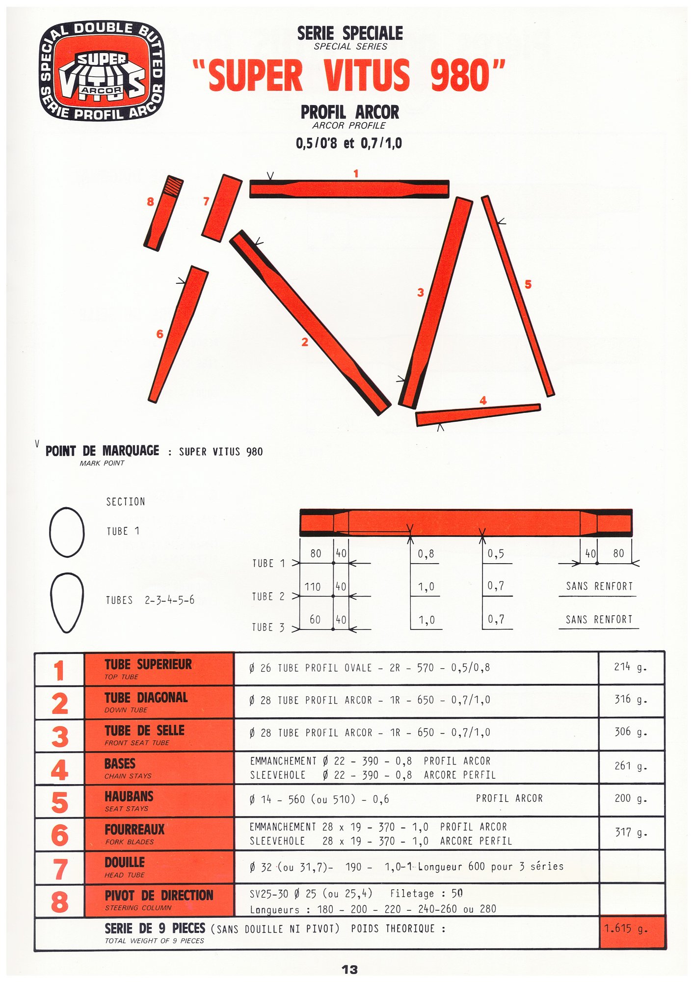

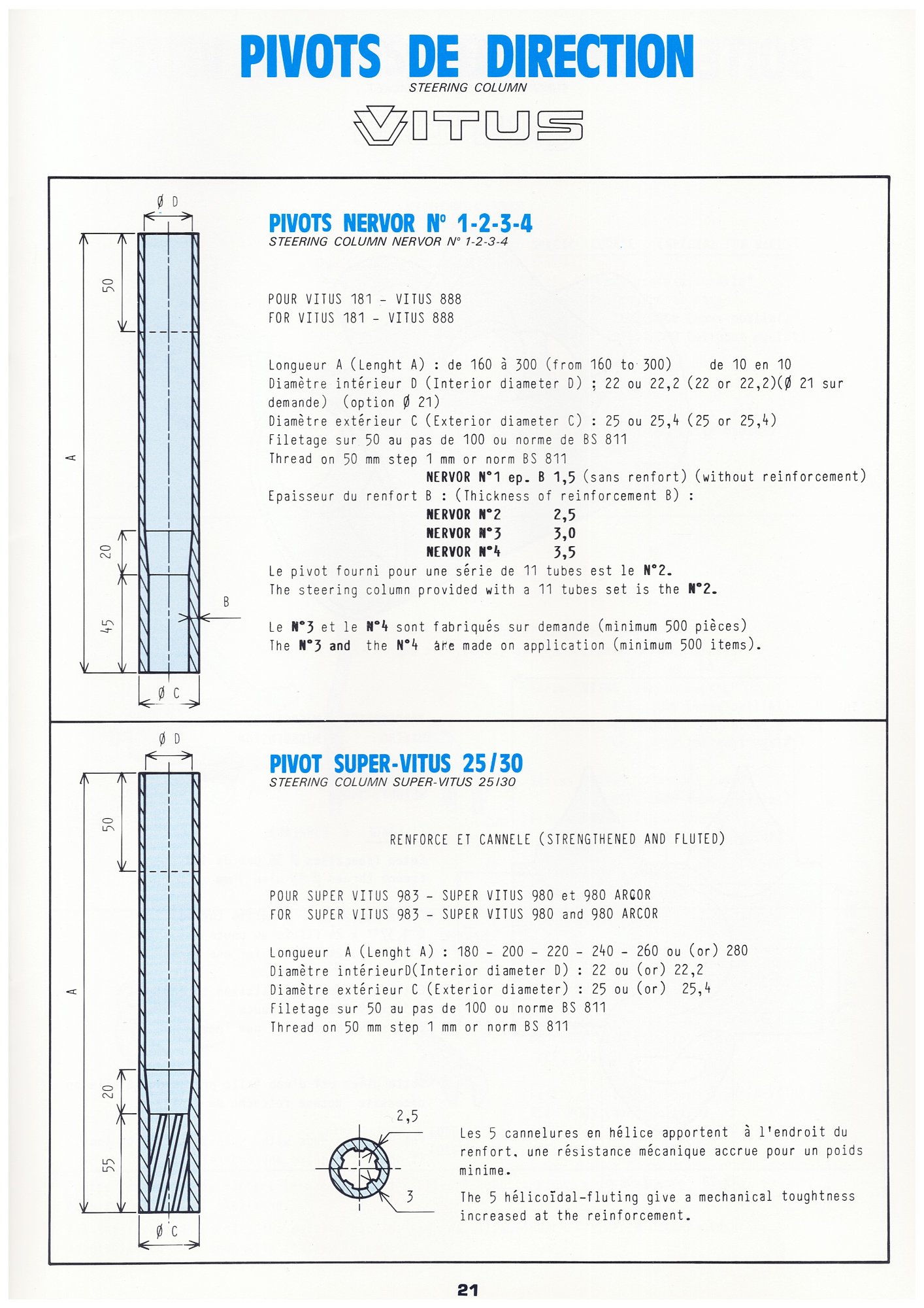

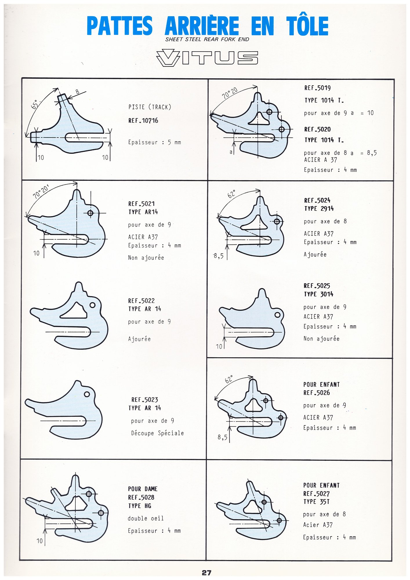

Wohlan, hier kommt der Scan eines Kataloges aus ca. 1980, welcher sich ausschließlich um die damals erhältlichen Rohrsätze dieses Herstellers kümmert.
Teil 1:

Etwas schade ist, dass die älteren Rohrsätze (971 oder 172) nicht dabei sind.
...ich bin froh, überhaupt einen Katalog über Vitus-Rohrsätze gefunden zu haben! ;)
Die von Dir genannten Rohrsätze sind m.W.n. älteren Datums, die dann um 1980 wohl aus dem Programm gefallen waren...
@Vintage-Racer Danke fürs Zeigen dieses Katalogs ... :daumen: :bier:
