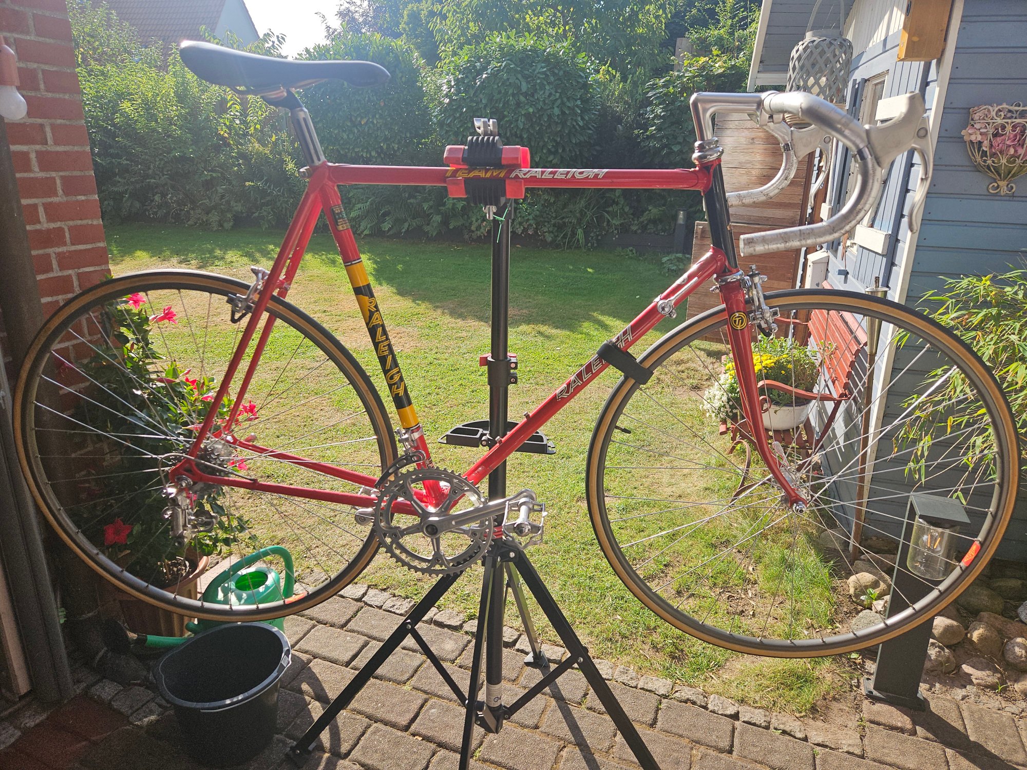

Hallo, mein Name ist Jörn und ich habe mir vor ein paar Wochen einen Raleigh Rahmen gekauft und angefangen, ihn mit Campa Nuovo Record-Komponenten aufzubauen. Ich habe Mühe, das exakte Baujahr und den Rahmentyp bzw. das Modell zu identifizieren – einfach zu viele Informationen, die im Netz rumschwirren.
Die Rahmennummer lautet WG8003530, verbaut ist Reynolds 531 mit Campagnolo-Ausfallenden, Sitzrohrdurchmesser 27,2. Eine erste Anfrage in einem englischen FB Forum hat nicht eindeutige Ergebnisse geliefert...
Können die Experten vielleicht helfen? Was habe ich denn hier? Vielen Dank!

Das klasissche Worksop /Carlton Rennrad in teamfarben. Eigentlich das beste Fake- Teamrennrad von 1978.
Moin und Danke für den Hinweis. Stehe gerade ein wenig auf dem Schlauch...was genau meinst Du mit "Fake" Teamrennrad? So was, wie "Replika" oder so ähnlich? Und mit Campa Nuovo Record müsste ich ja bei 1978er Baujahr ganz gut liegen, oder? Grüße, Jörn
Ob man das nun Replika oder Fake nennt kommt aufs selbe hinaus. Raleigh hat mit Abstand die meisten "Varianten" seine teamlackierung herausgebracht, eben aus Marketinggründen. So haben sich die Räder besser verkauft.
Dieses Exemplar ist definitiv eines der besten "von der Stange" natürlich passt da auch Nuovo Record, allerdings waren die Team Replicas selten -eigentlich nie - mit voller campagruppe ausgestattet. Das blieb eben den teuren Teamrädern vorbehalten.

Soweit ich mich errinern kann ist das ein Raleigh Replica Professional
Die Rahmen waren unter die SBDU Modelle angesiedelt.
Aber wie die Vorredner schon geschrieben haben, es gab jede Menge ,,Fakes" vom Raleigh selbst mit einfachsten Rohr und Ausstattung.
Campa Nuovo Record ist aber der richtige Weg für deinen Rahmen.😁

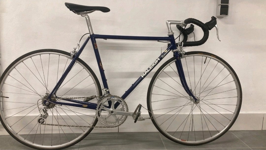

Bei meinen Suchen durch Kleinanzeigen läuft mir immer mal wieder ein Raleigh über den Weg. Ich habe mal eine Frage zu Geometrie: ich finde es ganz angenehm nicht allzu gestreckt auf einem Rennrad zu sitzen, von daher fahre ich gerne mein Koga Miyata. Das hat bei 60er Sattelrohr eine Oberrohrlänge von 56/57 , was ich ganz angenehm finde. Wie ist das bei Raleigh? Wie lang sind da die Oberrohre ? Vielleicht kann mir jemand dazu was sagen. Und welche Reifen passen da durch ? 28mm fände ich toll.

28er Reifen sollten kein Problem sein, Oberrohr kann ich nichts dazu sagen, bei meinem Competition ist das Oberrohr jedenfalls nicht besonders kurz, sonst hätte ich es schon wieder verkauft
Bei meinem Competition ist es, ich meine 61ct x 58mm. Da müsste ich nachmessen.
28mm geht locker.
