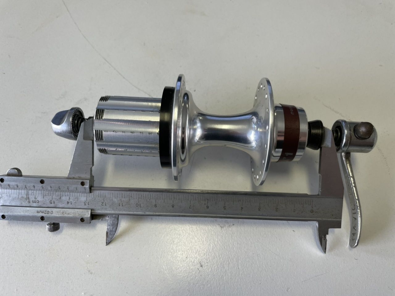

Ich habe mal bei verlobase geschaut, die dort abgebildete 571 soll 130 haben und unterscheidet sich von der von @gridno27 gezeigten durch einen breiten Distanzring am Freilaufkörper. Der dient wohl dazu die engen Flansche auszugleichen, um 130er EBB zu kommen.
https://velobase.com/ViewComponent.aspx?ID=2d6342e1-8c8c-411e-9a4c-856002abcf8e
Also ich habe sowohl die 571 als auch die 571/2 mal gemessen und meine Sätze haben beide 130mm
Ich bin mir auch sehr sicher, dass sowohl 571 als auch 571/2 beide 130 mm EB haben, denn auch die 501 war ja schon "werksseitig" 130 mm EB (und optional 126 mm EB). Die 126 mm EB waren spätestens mit Aufkommen von 8-fach eigentlich Geschichte.

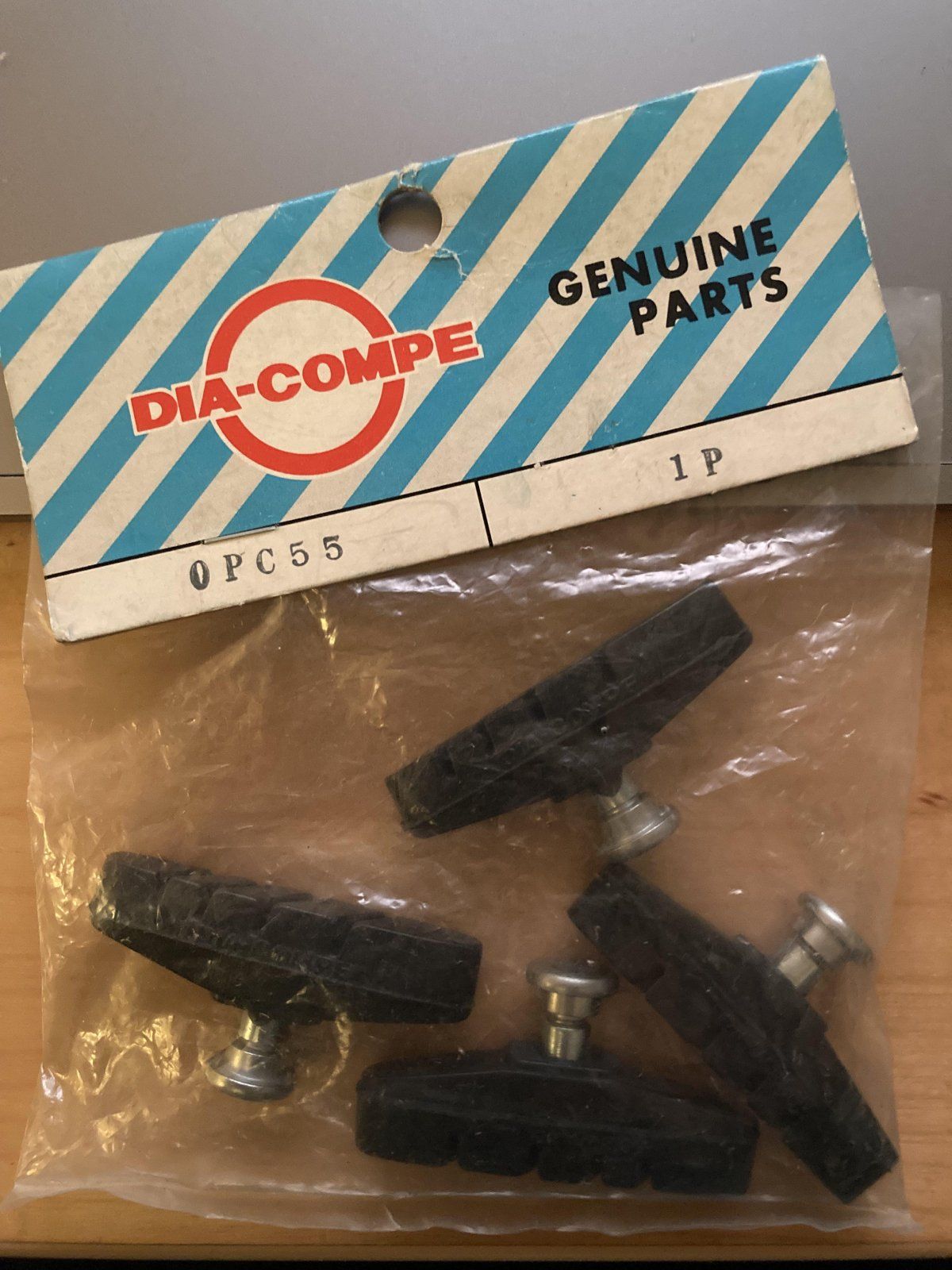

Da selbst die grünen "Mavic" auf der Unterseite mit Dia-Compe geprägt sind, werden die zu 99,9% identisch sein. Die BRS500 unterscheidet sich ja eigentlich nur durch diese Exzenter-Höhenverstellung der Bremsschuhe, ansonsten alles Gleichteile. Eine Bezugsquelle hätte ich ebenso gerne und schließe mich an. :)
Rezitiere mich noch mal selbst kurz zum Thema 451er Bremsbeläge. Zum einen gibt es wie erwähnt keinen Unterschied ob Dia Compe oder Mavic und zum anderen gibt es wohl auch keinen Unterschied ob grün oder schwarz, da identische parts number: OPC55
Bezugsquellen aber gern weiterhin willkommen!
Das ist schon interessant mit der Teilenr. das beantwortet meine Frage final.
Leider werden die Beläge für satte Beträge gehandelt.

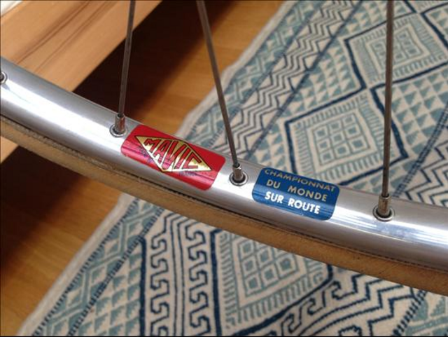

Ich hole das nochmal hoch, denn ich konnte bisher keine weiteren, verlässlichen Daten finden:
Ich habe eine Frage an die Spezialisten der Mavic-Historie, denn ich konnte in den einschlägigen Quellen keine verlässlichen Daten finden:
In welchem Zeitraum hat Mavic die Felgen "CHAMPIONNAT DU MONDE SUR ROUTE" hergestellt?
Die einzig vage Angabe findet sich in VeloBase mit "Mid 1970's - Early 1980's", aber keiner der entsprechenden Prospekte stellt diese Felgen dar...
...davon gehe ich aus, allerdings kann ich das auch nur auf Indizien stützen.

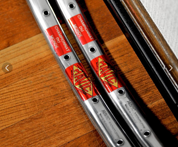

Es gab wohl mal eine Felge, welche sich nur "Championnat Du Monde" nannte:
Diese hatten noch geprägte Bremsflanken, wie ich dieses so nur aus der Zeit bis um 1970 kenne. Hier scheint offensichtlich, dass es sich um eine "Montlhery" handelt, erkennbar an der Prägung neben den Decals. Das ließe ggf. den Schluß zu, dass es sich auch bei der blau gelabelten "Championnat Du Monde Sur Route" eben um eine "Montlhery" handelt. Diese Typbezeichnung jedoch gab es mindestens bis in die 90er Jahre, das gezeigte, alte rautenförmige Mavic-Logo bis ca. 1986...
