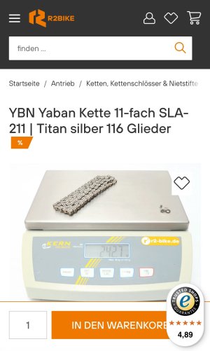

11-fach ohne hohle Bolzen und mit hohlen Bolzen wird real nur ein paar Gramm Unterschied machen.
Man kann sich das mal ausrechnen. Wieviel wiegen 1cm³ Stahl und wieviel cm³ entfallen durch fehlendes Material bei xx Bolzen?
Kettenbreite = ca 7mm. Bei einem 1,5mm Loch ergibt das knapp 1/10g pro Bolzen oder 9,998g/100 Kettenglieder.
vergrößert man das Loch auf 2mm, werden es schon sagenhafte 17,5g

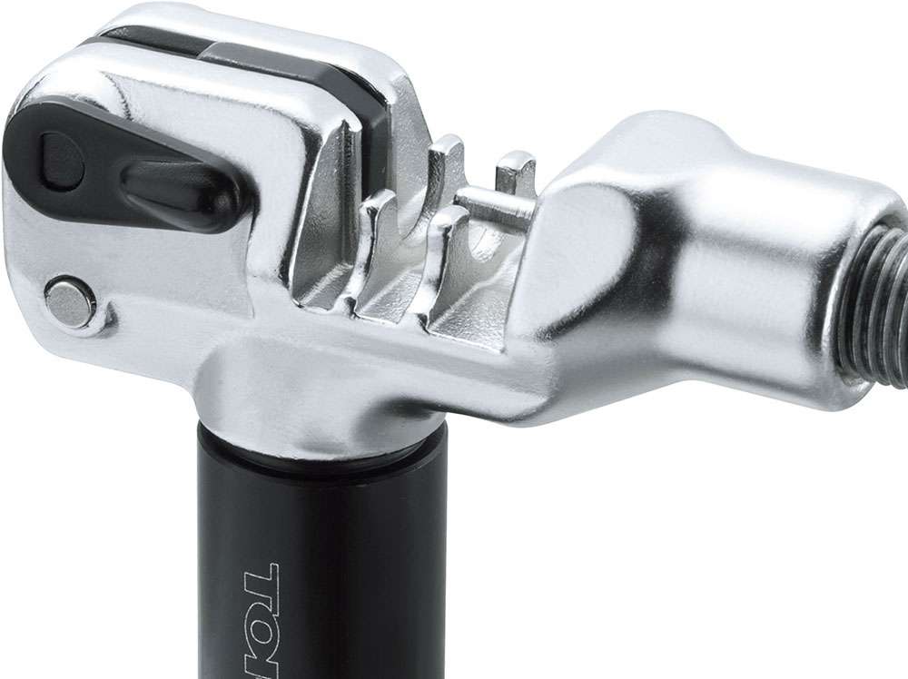

Frage für einen Freund: Ist der Kettennieter von ParkTools etwas, womit man
arbeiten kann
arbeiten sollte?
Danke!
Ich habe lange mit dem CT 3.3 gearbeitet,
bevor ich mir den Campa gegönnt habe.
Ich würde nur nicht so ein billiges Teil für
15 - 20 Euro kaufen, damit wirst Du nicht
viel Spass haben.
Der Topeak All Speeds Chain Tool Kettennieter ist auch voll okay, auch mit Möglichkeit zum echten Vernieten. Habe den seit einigen Jahren im Gebrauch…

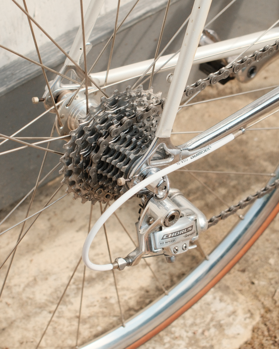

Ich habe diese Kette auch auf einem Rad mit Chorus 1.Generation und es ist von allen meinen Rädern der leiseste Antrieb, finde ich super 💪🏻

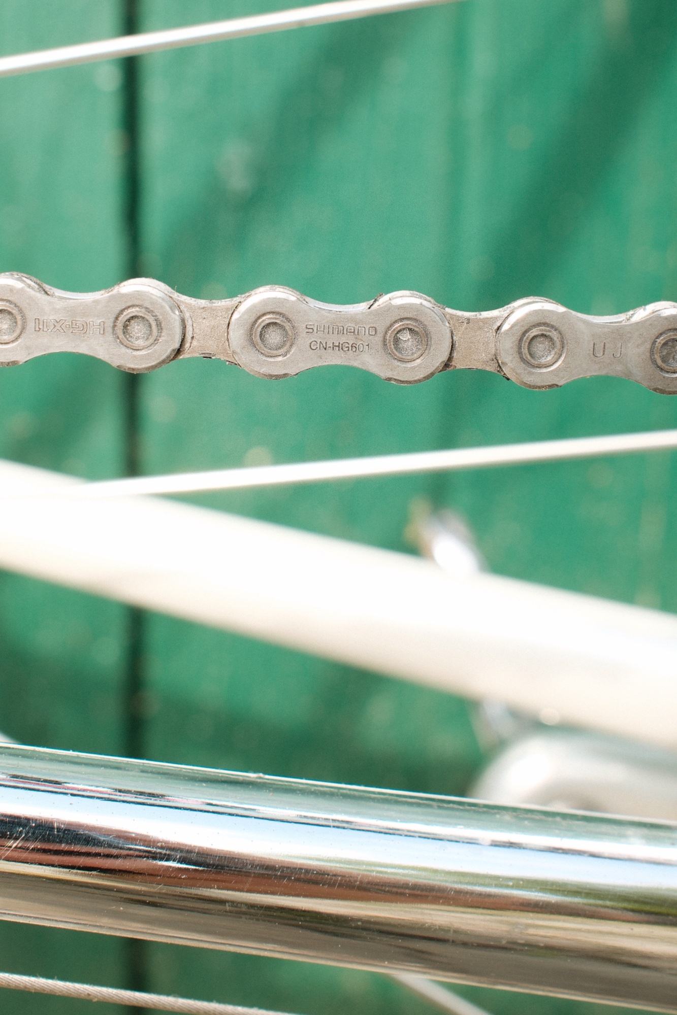

Puh, eine nicht leise Kette kann viele Ursachen haben, die Connex 808 fahre, und montiere ich auch gerne, mir ging es explizit um die Beschreibung der deutlichen Verbesserung auf dem Regina ZK.
Hier sieht man eine 11fach Shimano Kette, die mit molton speed wachs gewachst wurde und hervorragend ihren Dienst auf einem Campagnolo 10fach Antrieb leistet.
