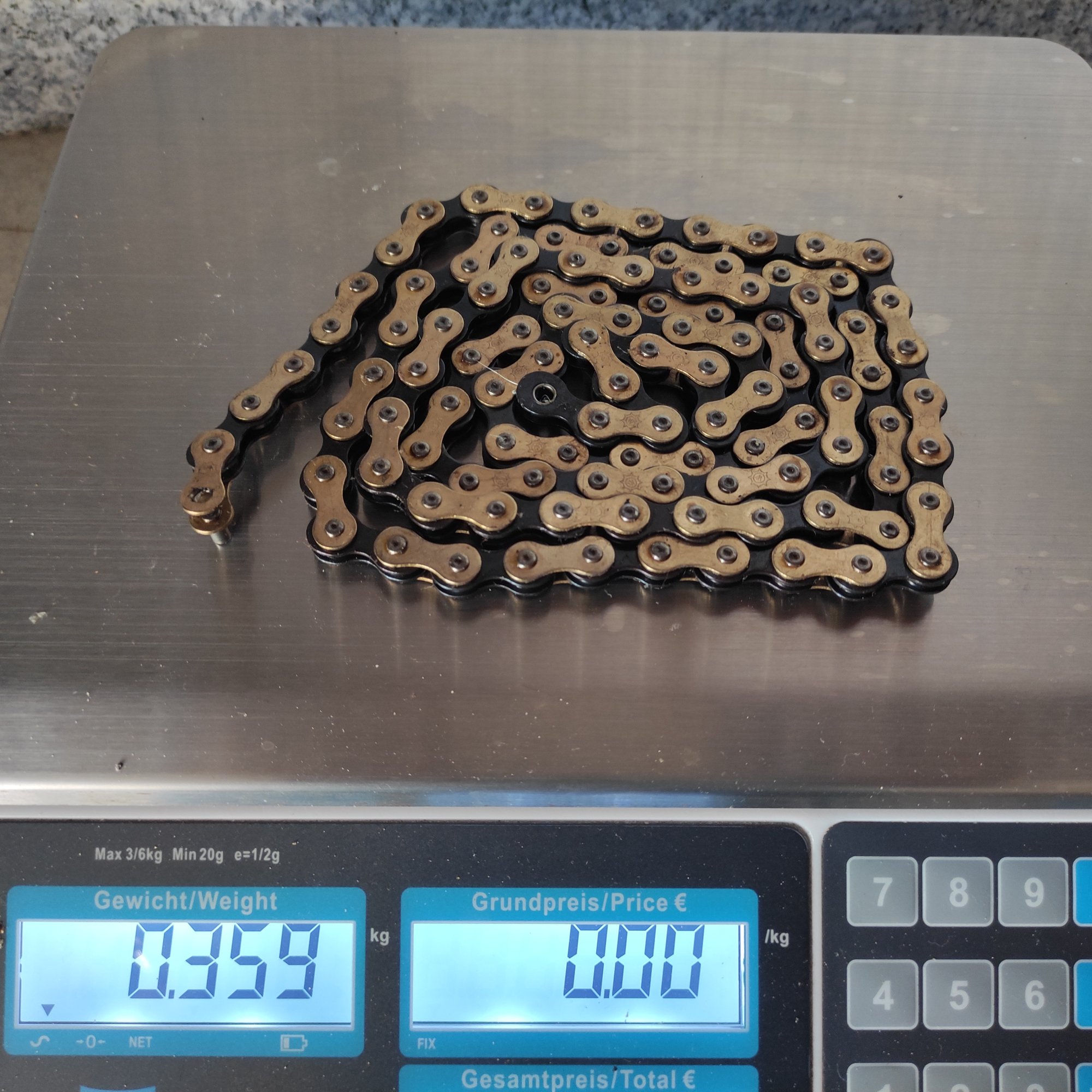

Wippermann Weiss-Stern, 106 Kettenglieder
359g in schwarz-gold (hatte ich hier schonmal gezeigt)

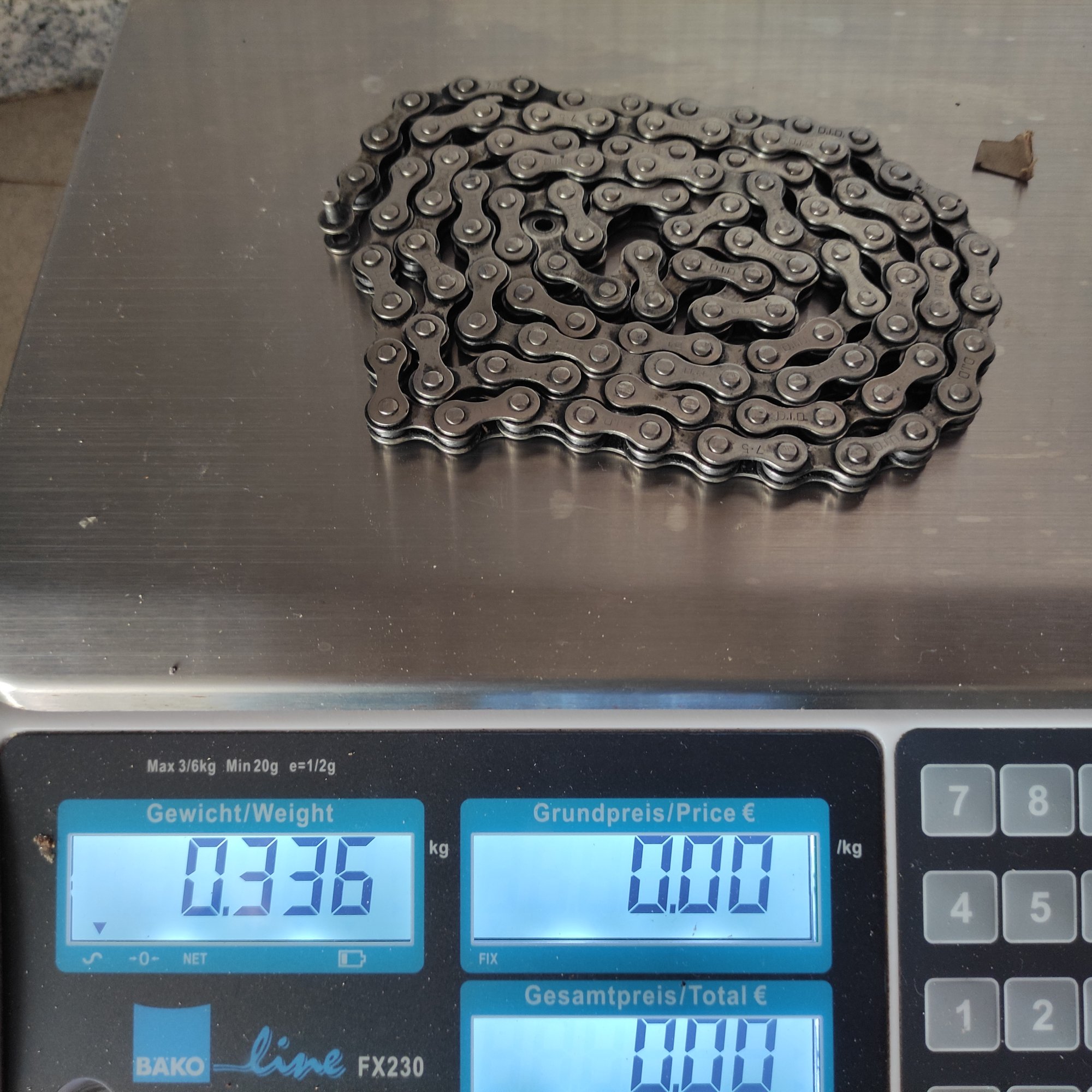

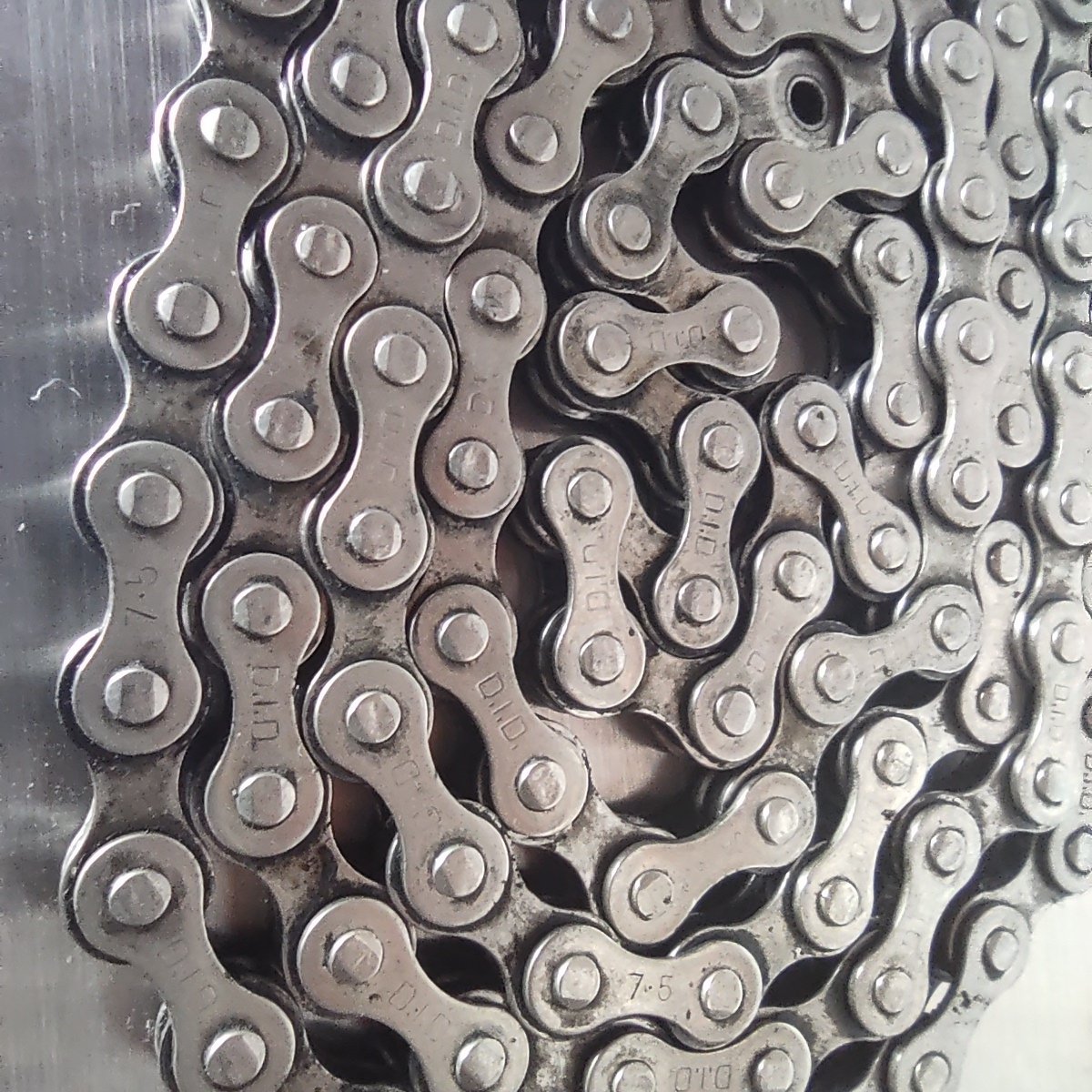

Und zum Vergleich mal eine DID Kette mit 110 Kettengliedern
Normiert auf 106 Kettenglieder ist die DID Kette dann mal eben 35g leichter (und ich habe trotzdem an meinem Union die schwarz- goldene verbaut. ..)😉
