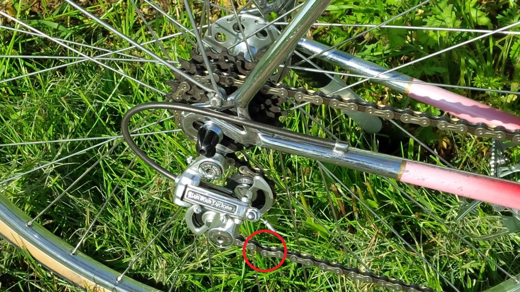

Nächstes mal beim Vernieten direkt den Rohloff Revolver benutzen,dann passiert das nicht und man kann sich die Nacharbeit sparen...

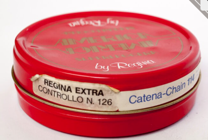

JaMoin,
ist diese Kette für 5, 6, 7 und 8-fach Schaltungen geeignet?
Sollte eine Regina Extra Superleggera America 1/2″ x 3/32″ sein
Kann jemand sagen wie lang der on ist bzw wie dick die Kette ist?

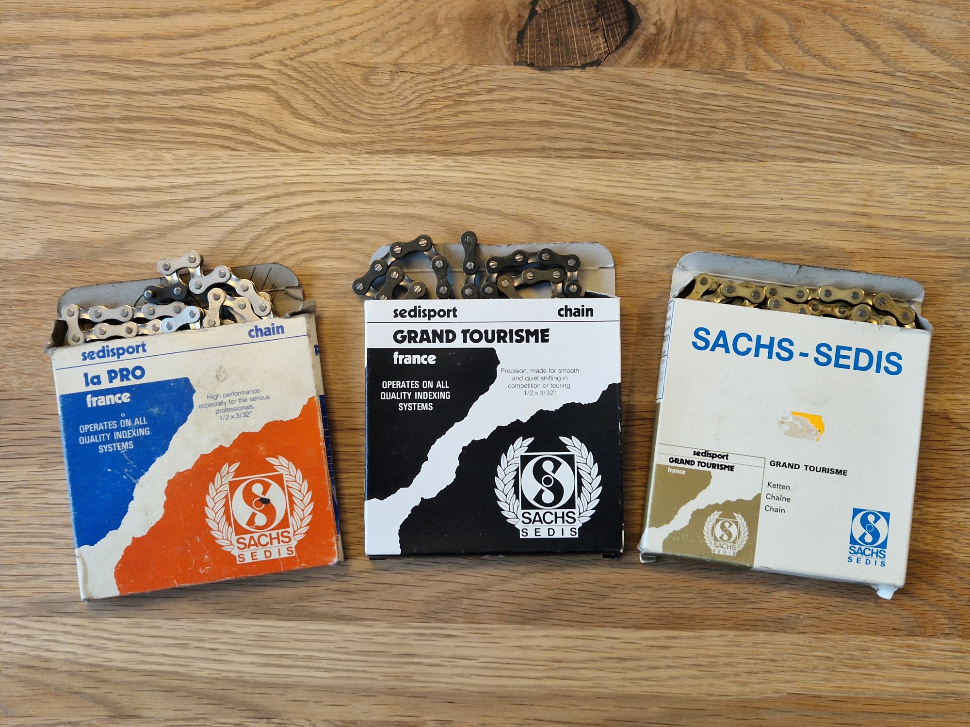

...ich bin zwar nicht Guerciotti, aber dieses Modell dürfte das Richtige sein:@Guerciotti Welche Sedis Kette kannst du für 8fach Sachs New Succes empfehlen?
Perfekt, ich hätte das auf keinen Fall ebenso (oder gar besser) hinbekommen....ich bin zwar nicht Guerciotti, aber dieses Modell dürfte das Richtige sein:

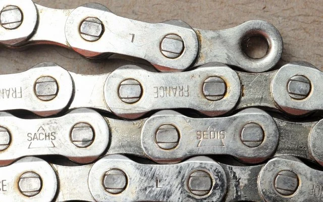

Das Modell "Grand Tourisme" bzw. "la PRO" war wohl die letzte Sedis-Eigenentwicklung und galt damals als modernste Kette am Markt, weswegen Sachs vermutlich sein begehrliches Auge auf Sedis warf und diesen Hersteller übernahm.
Charakteristisch für diese Kette war das aufgebogene Innenglied für bessere Schaltperformance:
Daher hieß es auch auf einigen Verpackungen "operates on all quality indexing systems".

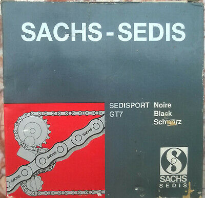

Noch 1990 gabe es Publikationen von Sachs für die New-Success-Gruppe, in welcher diese Kette gezeigt wurde:

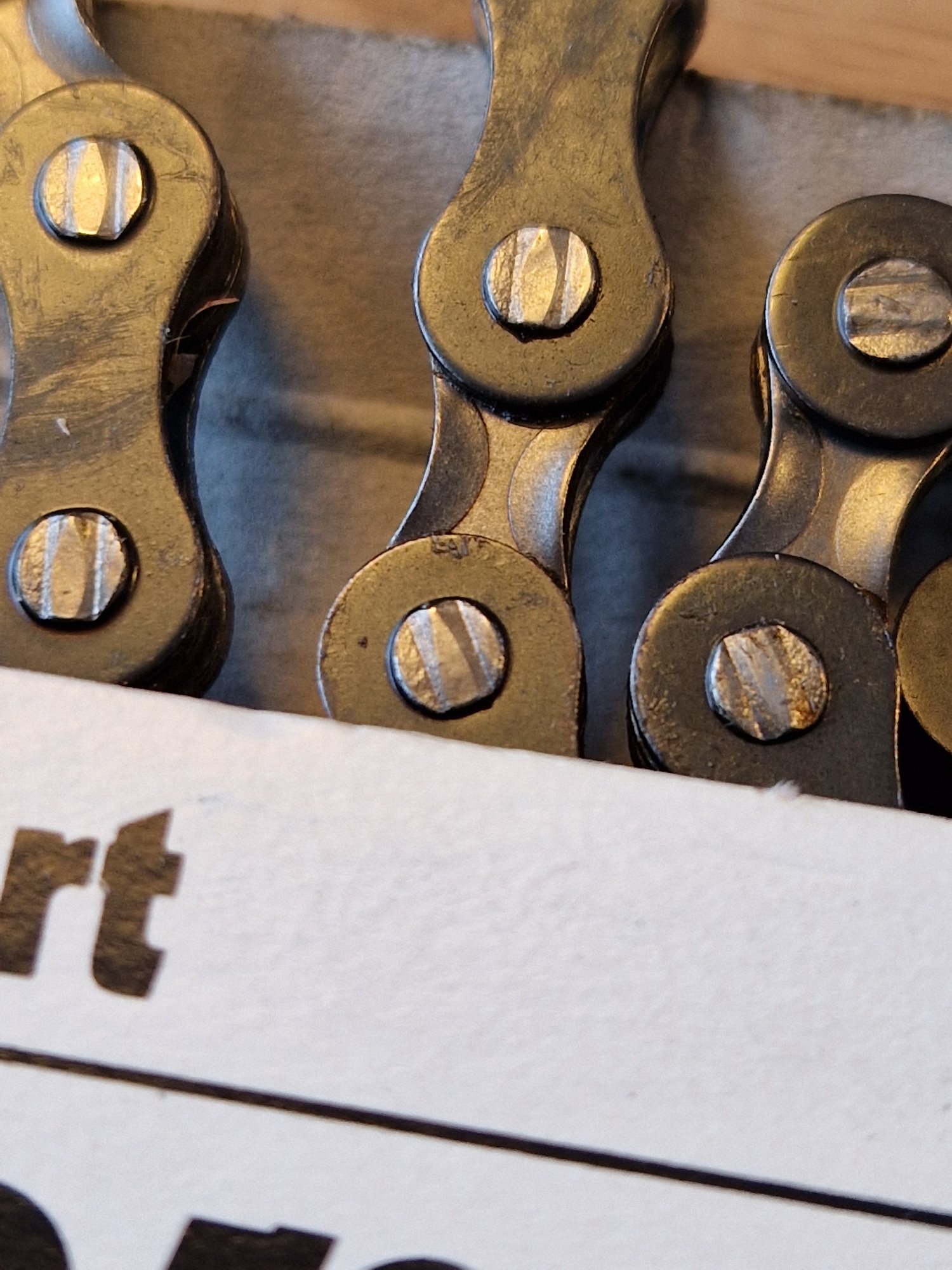

Am Ende der Entwicklung, unter Sachs-Führung, gab es noch eine Version mit abgeschrägten Rundungen der Außenglieder:
Diese Version kam aber n.m.W. nur in dieser Verpackung:
DankeAm Ende der Entwicklung, gab es noch eine Version mit abgeschrägten Rundungen der Außenglieder:
