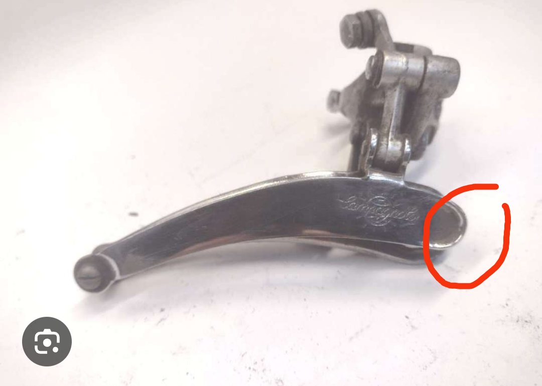

Kannst du mir das mit der Lippe vielleicht nochmal erklären? Hab das wohl nicht so richtig verstanden. Hätte gedacht, dass der Arbeitsbereich der Umwerfer größer ist als benötigt, so dass das die Längenunterschiede bei der Welle kompensieren können müsste. Die Lippe scheint aber andere Probleme zu verursachen.
Die Lippe kann unter Umständen an der Kurbel schleifen, wenn der Umwerfer zu weit nach außen schwenken muss, um die Kette aufs große Kettenblatt zu befördern. Das gibt mind. hässliche Schleifspuren innen an der Kurbel, wenns dumm läuft, hängt sich der Umwerfer an der Kurbel auf und dreht mit, gerät in die Kette un das Kettenblatt, verbiegt das Anlötteil, reißt es ab, macht dabei sich, die Kurbel, und die Kette kaputt und du liegst auf der Mütze. Ok, das war jetzt ein wenig konstruiert, besonders, da pre 78 Rahmen kaum ein Anlötteil für den Umwerfer haben.

Ich habe zwei Umwerfer hier. Einer stammt aus der ersten Serie mit vier Löchern und besteht vollständig aus Metallteilen. Der andere hat drei Löcher und teilweise Kunststoff-Komponenten. Auf den ersten Blick kann ich keine weiteren markanten Unterschied erkennen - vielleicht bin ich zu müde dafür. Beide haben oben – in Richtung Kurbel, also nach außen – gebogene äußere Leitbleche. Ist damit die „Lippe“ gemeint? Ich konnte auf die Schnelle nicht erkennen, ob die Wölbung beim neueren Modell größer ist. Ich werde morgen versuchen, das nachzumessen. Oder bin ich da auf dem Holzweg?
Eventuell sind bei mir beide post CPSC? Dann weiß ich irgendwie nicht, woher ich das mit „1. Serie“ habe…
Die "alten" Record Umwerfer bis 1977 haben gar keine Löcher im Leitblech.
Die Lippe,die dann mit CPSC eingeführt wurde befindet sich am vorderen Rand des
äusseren Leitbleches (siehe Foto)
Die späteren Umwerfer (Nuovo Record als auch Super Record haben dann 3 Löcher im Leitblech wobei es nur 1978 einmal mal eine Super Record Version mit 4 Löchern gab .
äusseren Leitbleches .

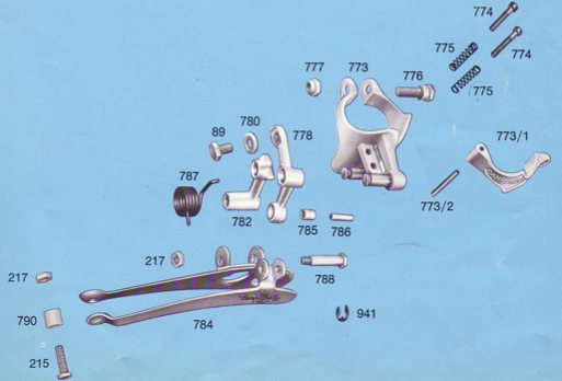

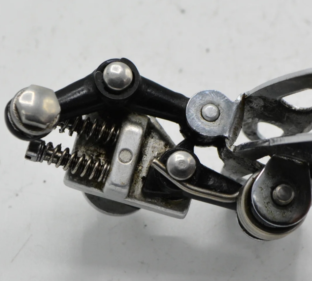

Hier ein Bild aus dem Netz. Den Sprengring mittig sehe ich, aber wie ist das schwarze Teil denn am Leitblech rechts befestigt ?
Ist es dort verpresst bzw. vernietet (einen Sprengring zur Sicherung hats da ja nicht ?)
Das Leitblech ist vernietet, das geht nicht ohne Zerstörung ab.
Aber man kann ja den ganzen Mechanismus tauschen und so z.B. von Anlöt auf Schelle umbauen.
Es ist durch die Teile 785 & 786 wohl vernietet,
wie Bo auch schon schreibt.....nur die meisten
tauschen die Einheit komplett, weil entweder
die Rahmenschelle gerissen ist oder eben ein
Umbau von Schelle nach Anlöt ansteht.
Oder man will einen Nuovo Record zu einem
Super Record umbauen.
Der einfachste Weg ist natürlich der Austausch
des Schwenkarmes komplett mit Leitblech.
Wenn Du natürlich einen dünnen Nietstift hast
kann man das auch so lösen.
