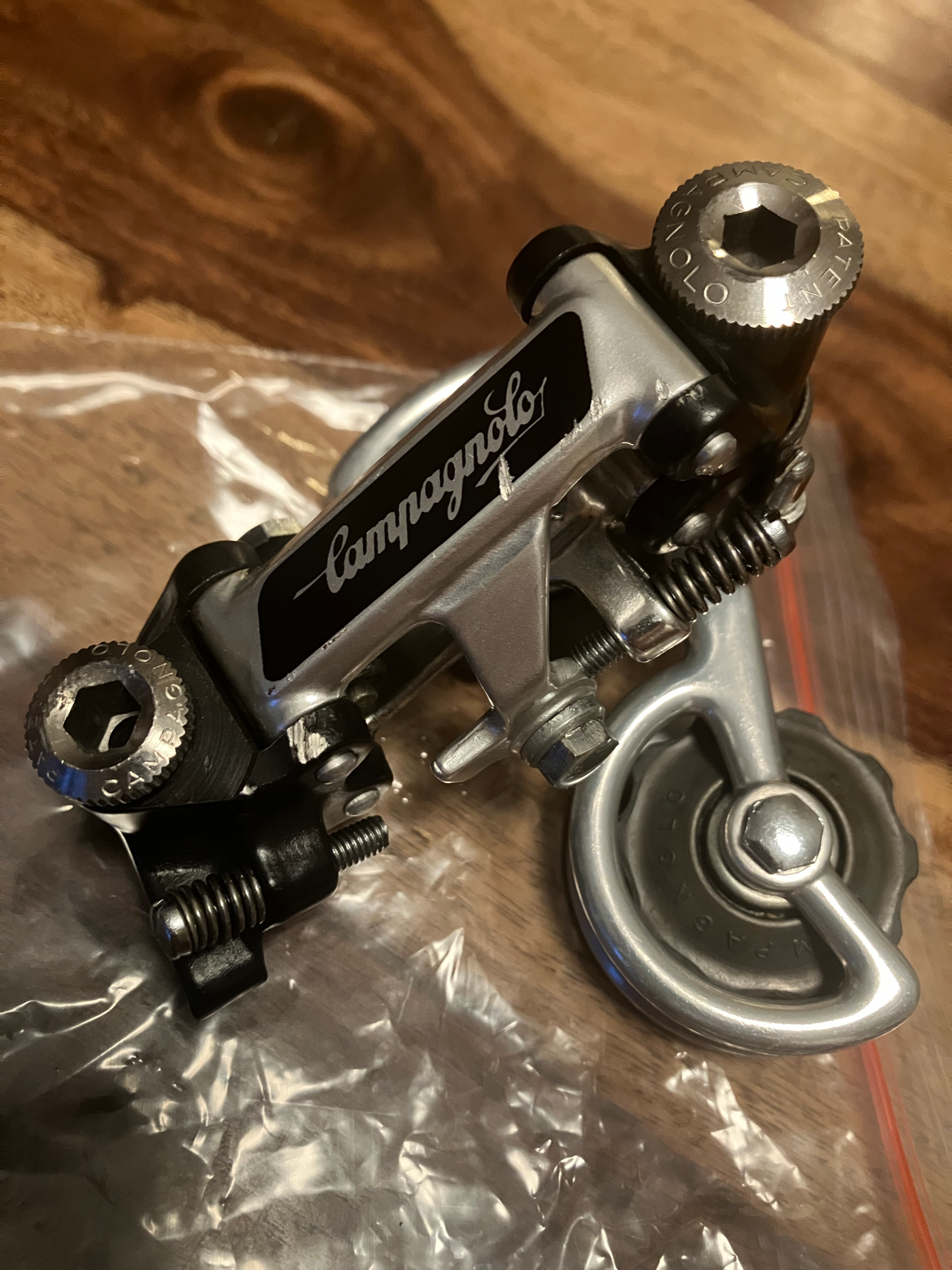

Ich gehe mal weiter davon aus dass es den SR Alusteuersatz in 1977 bereits gab, das Gen 2 Super Record Schaltwerk jedoch noch nicht (kam das in 1979 ?)

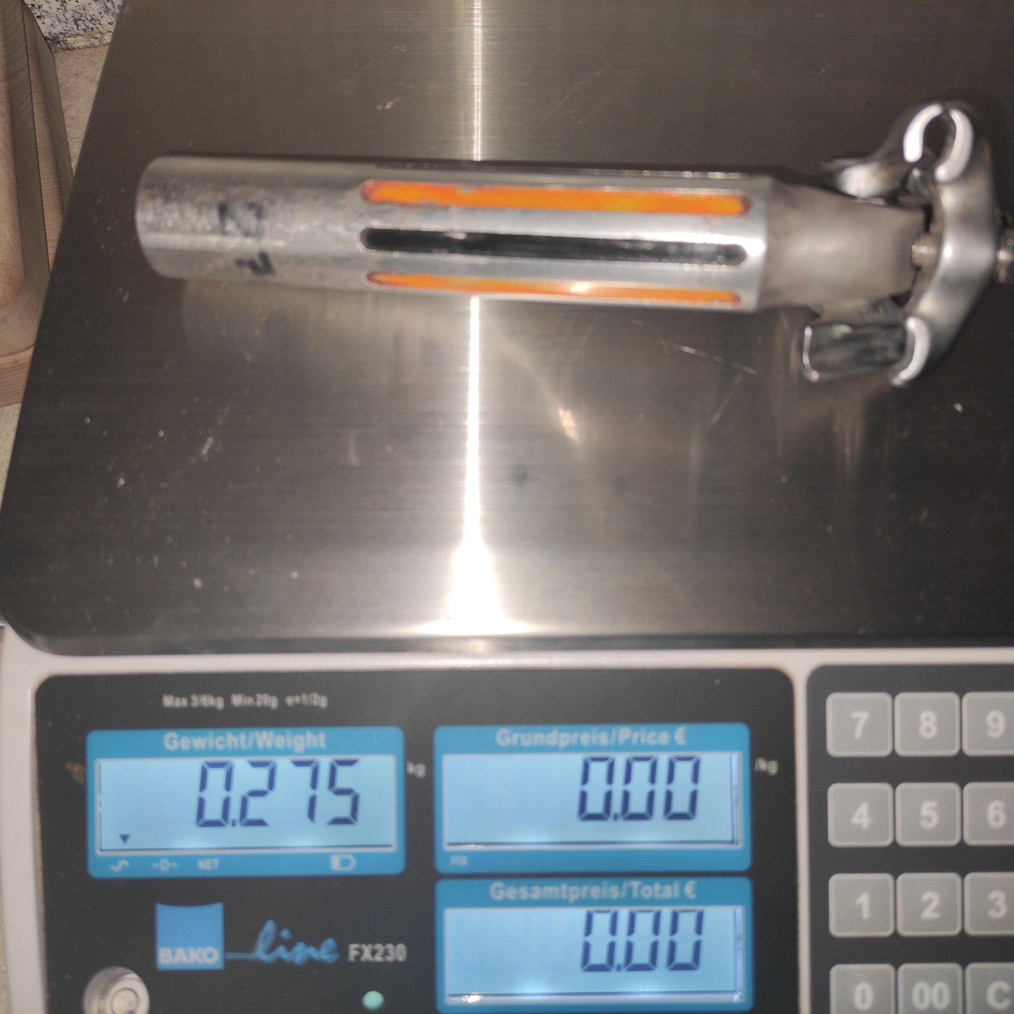

Bild von einer V2:

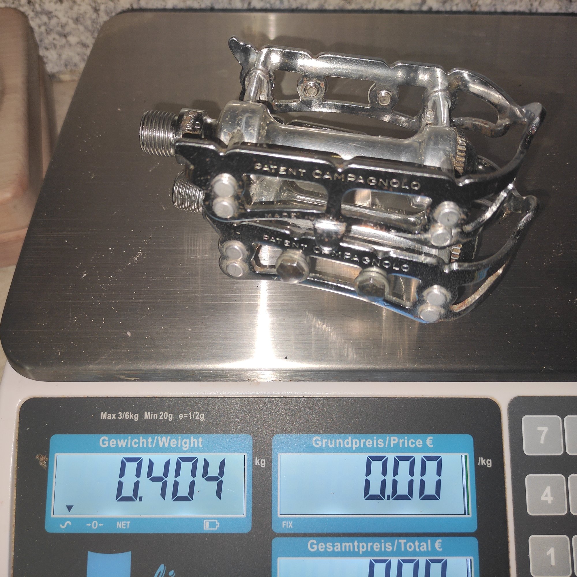

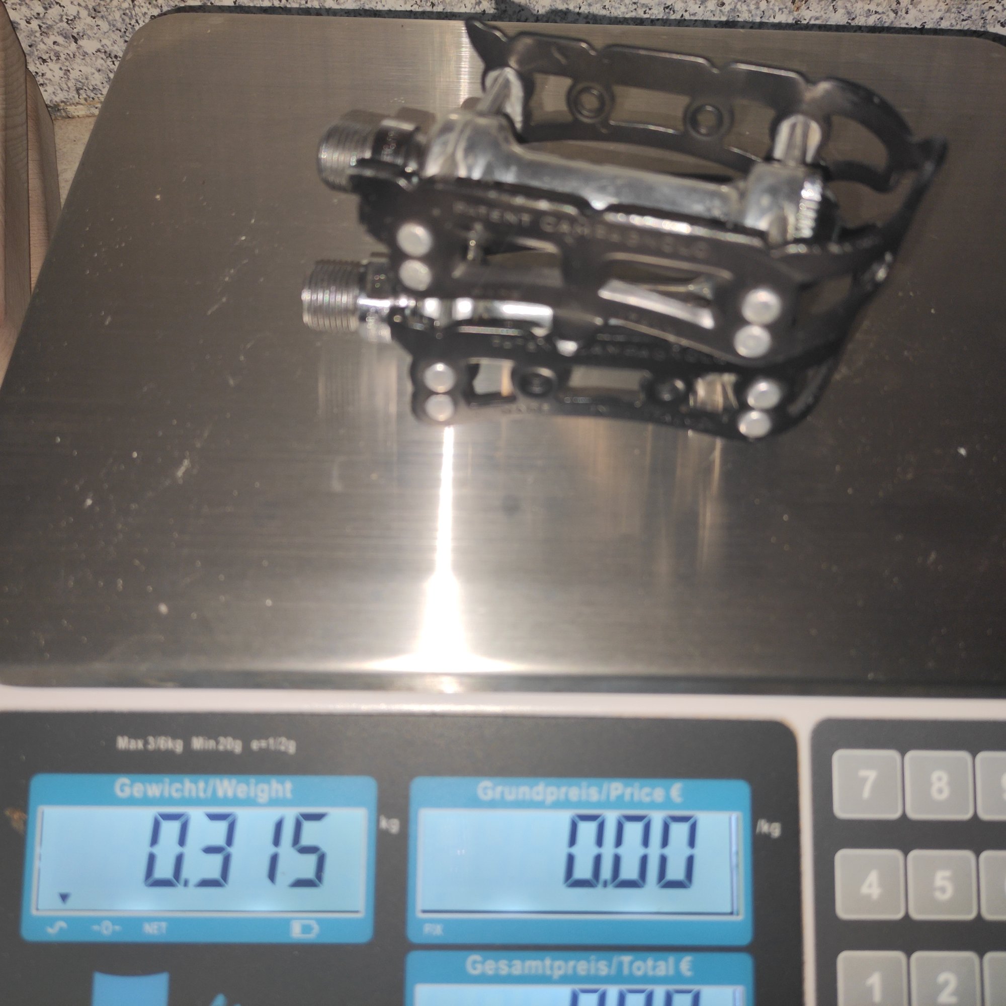

Pedale

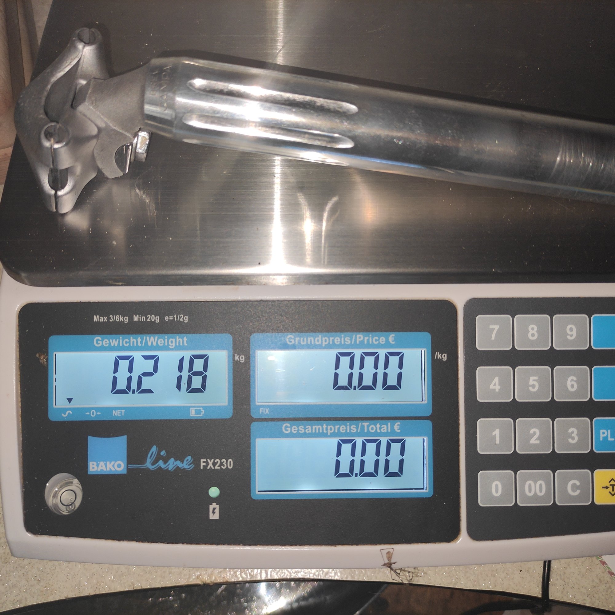

Sattelstützen
265 g für eine normal lange und ungeflutete Record Stütze klingt sehr leicht, hast Du die selbst gewogen ?
Ne, ich sammele die Infos erstmal und mache mir Notizen. Noch habe ich keine gekauft.
Sind beide deiner Sattelstützen gleich lang? Optisch scheinen sie unterschiedlich lang zu sein. Ist aber wahrscheinlich eine opt. Täuschung.
Die Pedale sind dann einmal mit Stahl- und einmal mit Titanachsen, oder?
PS: Deine Waage macht eine guten Eindruck 👍🏻
Nein,die gezeigte 2 Bolt Stütze ist kurz. Die von mir gewogenen Superleggero Pedale haben eine Stahlachse. Mit Titanachse (dann Super Record) sind die Pedale nochmal etwa 40g leichter
Ach das ist doch ne kurze V1? Dennoch so signifikant der Gewichtsunterschied? 😳
Dann stimmen meine Angeben wohl nicht.
Worin unterscheiden sich die beiden Pedal-Paare?
