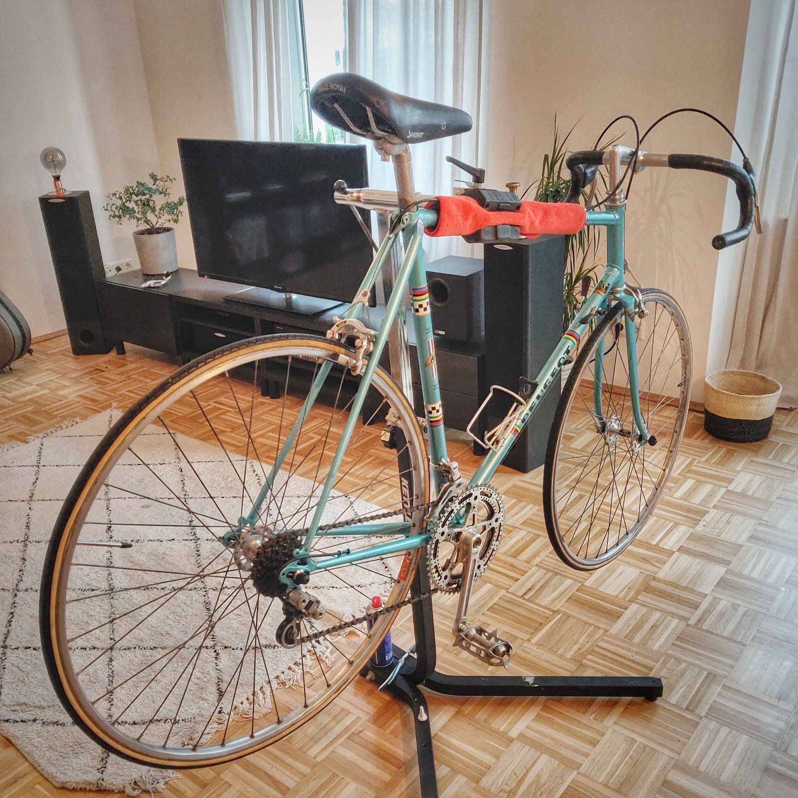

So, mit den BIS Blättern und den Maillard Pedalen nimmt es so langsam Formen an... :)
...hat jemand einen Hinweis, wie sich der Sattel von der Sattelstütze trennen lässt? Einfach nach hinten mit sanfter Gewalt herausschieben? Irgendwie "klemmt es".
Ps: Ventil hinten bitte ignorieren. Ist nur temporär und war der einzige greifbare Schlauch...
