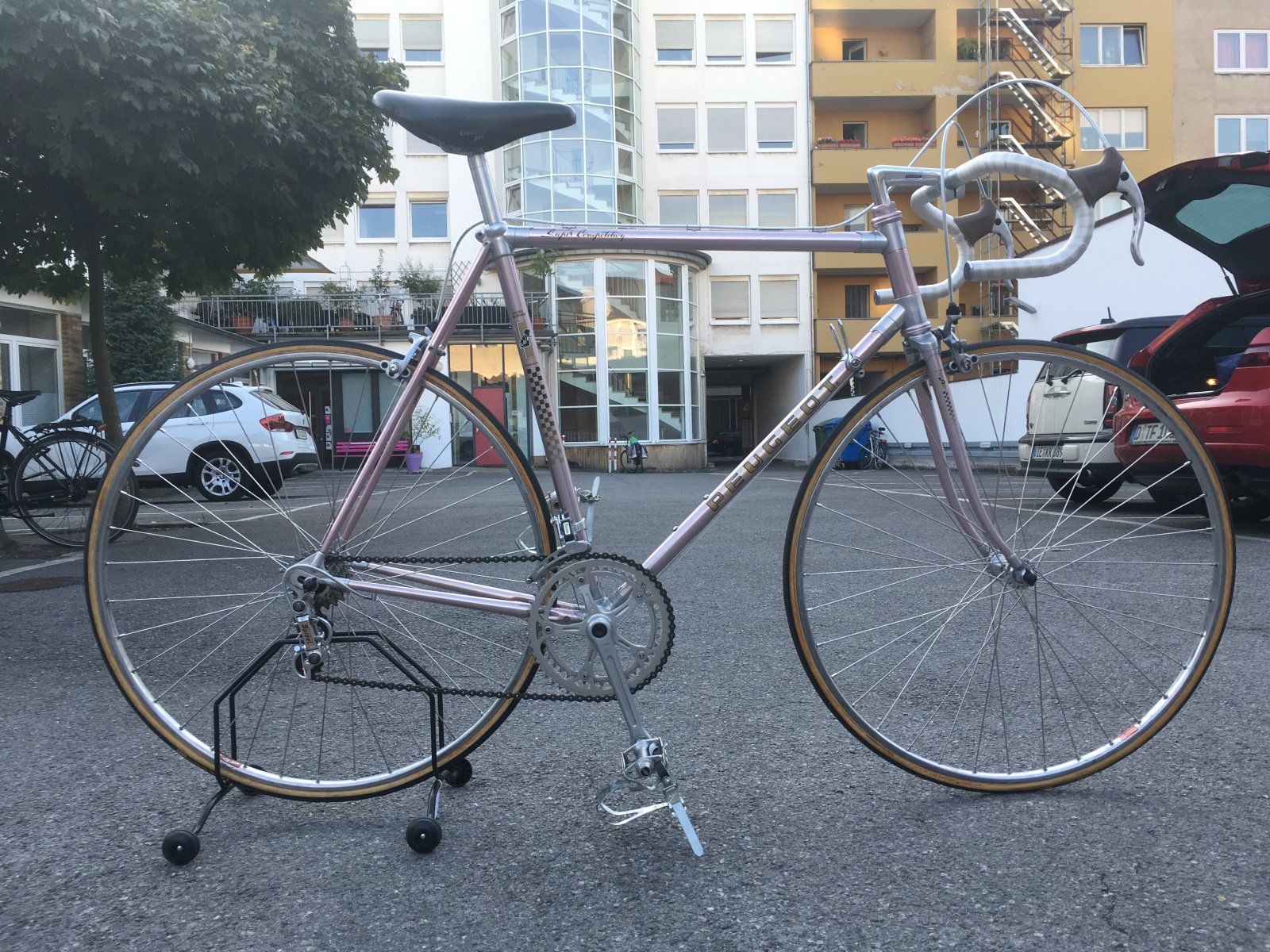

Hallo zusammen,
es gibt zwar schon einige Aufbauthreads zu diesem Rad, aber da ich auch ohne große Umbauten sicherlich zahlreiche Fragen haben werde, lohnt es sich jedenfalls für mich dann bestimmt doch... ;)
Also, seid gnädig mit mir, ich bin Einsteiger und das ist der erste Aufbauthread von mir.
Ich präsentiere also mein heute abgeholtes Peugeot PX10/LE, das vermutlich aus dem Jahr 1978 stammt (korrigierende Hinweise gerne; Rahmennummer ist siebenstellig und beginnt mit 80).
Als sanften Einstieg erstmal ein paar Bilder, die ich heute gemacht habe, bevor irgendetwas verändert wurde.
Aber auch die ersten Fragen haben sich bereits ergeben:
1) Welches Gewinde hat die Stronglight 105? Montiert waren (nicht originale) Klickpedale von LOOK. Das sollte doch vermutlich das normale M16 Maß sein. Ein entsprechendes M16-Pedal von meiner Gazelle lässt sich allerdings nur andrehen und wird dann sehr schnell schwergängig. Habe es jetzt nicht mit Gewalt versucht, um das Gewinde nicht direkt zu ruinieren. Sollte aber doch eigentlich passen, oder?
Die jetzt probierten Pedale sollen aber nicht die finale Variante sein. Zeitgerecht wäre doch eigtl etwas von Lyotard, oder? Ich würde gerne ein Modell ohne Käfig montieren. Gibt es da ein spezielles Modell von Lyotard oder was wäre Eure Empfehlung für meine Suche? In den KA finden sich schon sehr günstige Modelle in guten Zustand: https://www.ebay-kleinanzeigen.de/s...nos-9-16-x-20-f-raritaet-/1471787068-217-6072
2) Als Sattel ist ein Selle Royal Sprint montiert. Im (verfügbaren) Repertoire wäre zudem noch ein Regal Girardi. Passt das für den Anfang zu dem Gaul oder was sollte da her? Ideale 2001?
So, das wäre es für den (ersten) Moment. Vielen Dank für Eure Anregungen bereits vorab.
Viele Grüße, A.

Wie bereits geschrieben: Tolles Rad!
Zu Frage 1:
Es gab die Kurbel für zwei unterschiedliche Pedalgewinde
Französisch: 14mm x 1.25mm
Englisch: 9/16" x 20
Sollten hinten drauf stehen.
Zu Frage 2:
Lieber den aktuell drauf lassen und mittelfristig nen Ideale suchen.
Empfehlungen:
1. Vorbau DRINGEND reinschieben!!! Da ist nen Max-Markierung drauf und die Bilder sugiereren, dass die überschritten wurde.
2. Ich würde (weil Schaltwerk und Umwerfer eh schon geupgraded sind) auch die Schalthebel tauschen und Simplex RetroFriction Hebel verbauen.
Frage - ggf. an alle:
Was ist das für nen Umwerfer? Sieht irgendwie nach Mavic aus...

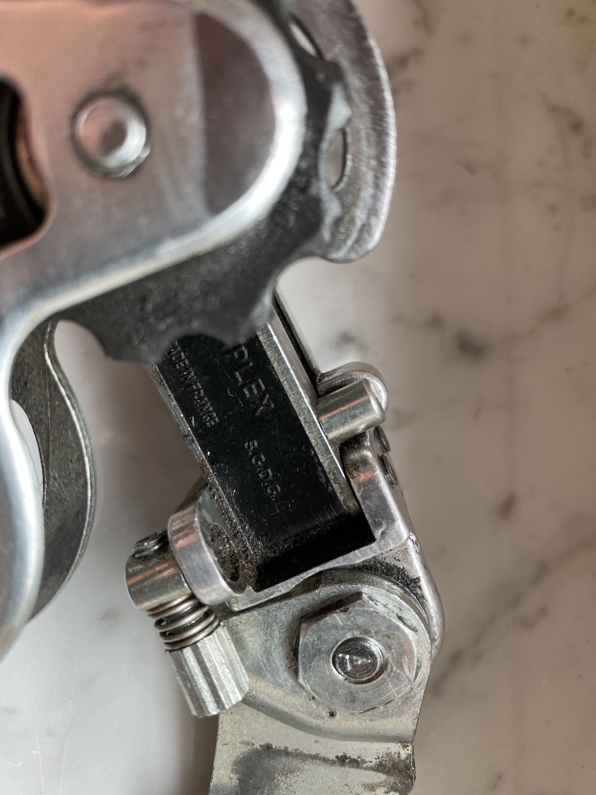

Danke, die schaue ich mir an. Der Umwerfer wurde vermutlich gewechselt, da der Originalumwerfer mE eine Plastik-Befestigung/Schelle hat, die oft beschädigt ist bzw. Risse hat. Die Schaltung müsste im Original eine Simplex LJ 1000 T sein. Inwiefern ist diese bereits upgegraded?
Frage - ggf. an alle: Was ist das für nen Umwerfer? Sieht irgendwie nach Mavic aus...
Ja, es handelt sich um einen Mavic Umwerfer. Aufgedruckt ist "87C1M". Poste morgen bei Bedarf gerne noch ein Foto...
Danke für Deine Antworten!
Weil das aktuelle Schaltwerk ebenfalls "komplett" aus Metall ist und das originale Schaltwerk, wie auder originale Umwerfer, zu großem Teilen aus Kunststoff bestand und ebenfalls zu Rissen neigte.
Das Schaltwerk, das gerade dran ist, ist ein SX 410. Original ist ein LJ 1000. Beide schalten, das aber nicht besonders souverän. Ich würde keine Kompromisse machen und ein SLJ dran schrauben: das CP, wenn hinten 26T max reicht oder ein T, wenn es 28T oder 30T sein sollen/müssen. Und wie @DaRav richtig sagt: verbunden mit den beim PY zu der Zeit serienmäßigen SLJ 5008 Schalthebeln schaltet das richtig gut ...
Da käme dann ein SLJ A 522 ins Spiel, der zur SLJ Schaltung und den Retrofricionshebeln dazu gehört ...

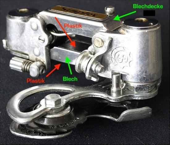

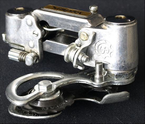

Und das alles sieht dann so aus: gleiches Baujahr wie Deins, nur andere Farbe:
Aber ist das nicht nur ne "Blende", die über dem Metall liegt? Finde leider kein gutes Bild von "Innen".
Hier velobase
Umgekehrt, Rähmchen aus Blech, Körper aus Plastik:
Und unter dem Blechdeckel ist auch Plastik ...
Wir sollten jetzt aber hier @as13 Aufbaufaden dafür nicht weiter kapern ... o_O ;)
