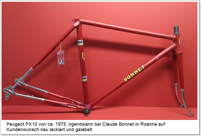

Mein heimlicher Traum war schon länger, einmal ein Peugeot PX10 mein Eigen nennen zu dürfen.
Das Problem war immer, eine kleine RH zu finden !

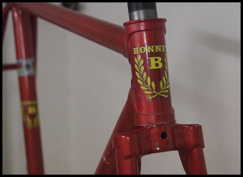

Vor etwas über einer Woche entschloss ich mich nach langer Suche, bei Pascal Dilly von Cycles Fun Passion in Frankreich einen interessanten PX10 Rahmen zu erwerben !
Interessant deshalb, weil es eben kein übliches PX10 ist, sondern eine "professionelle" Neugestaltung , denn dieser PX10 Rahmen ist :
  • rot !
  • "BONNET" gelabelt !
Pascal konte mir dazu folgende Informationen geben, soweit sie ihm selbst bekannt waren :
das Peugeot PX10 ist vermutlich Baujahr 1975 +/- 1 Jahr.
Einer der Vorbesitzer hat ( vermutlich in den 80er Jahren ) beschlossen, dem Rahmen eine andere Farbgebung zu verpassen !
Gott sei Dank machte er das nicht in Eigen-Regie, sondern ließ es professionell bei der Firma Claude Bonnet in Roanne umlackieren.
Soweit ich weiß, hat Claude Bonnet auch selber Rahmen gebaut. Nicht zu verwechseln mit Jacques Bonnet in Nantes !!
So kam der Rahmen nun zu mir !
Erster Gedanke war, wieder ein "Peugeot" daraus zu machen - also Bonnet-Decals abknibbeln und neue Peugeot-Decals drauf ....:rolleyes:
Nach einer Nacht drüber schlafen erschien mir dieser Plan allerdings geradezu frevelhaft !;)
Gerade, dass es eben kein PX10, wie so viele andere ist, macht es ja so "einzigartig" !;)

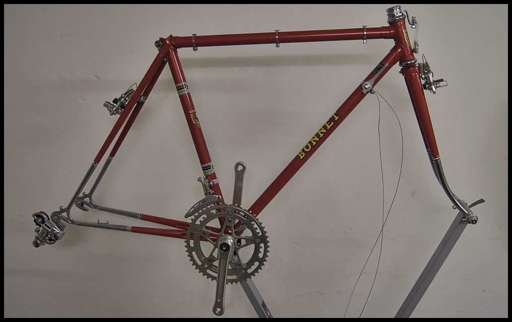

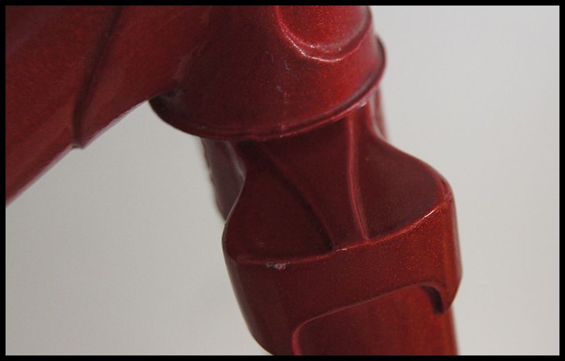

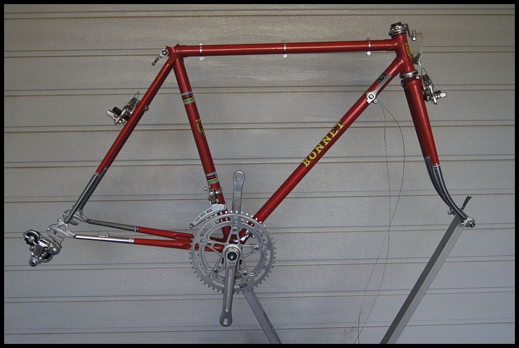

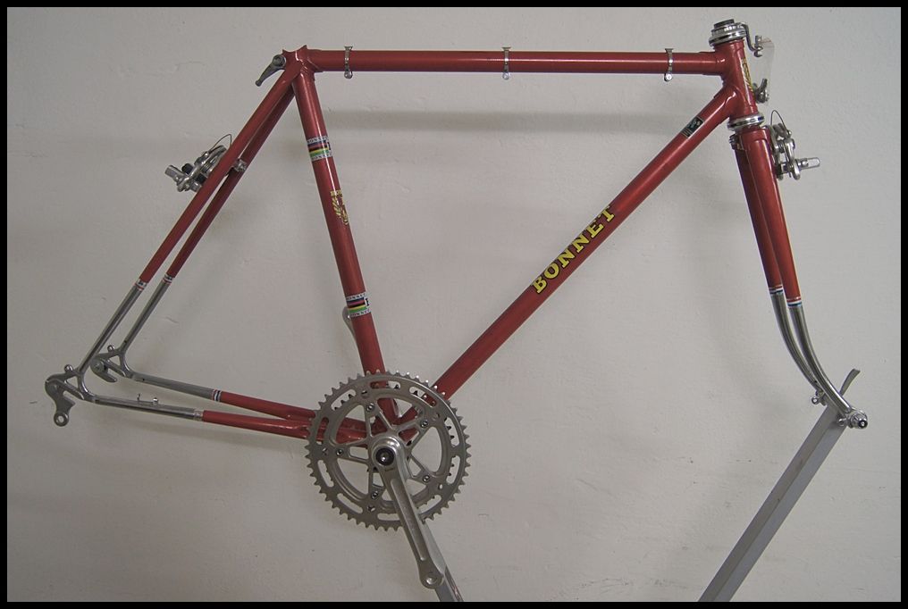

Inzwischen sieht das Bonnet PX10 so aus :

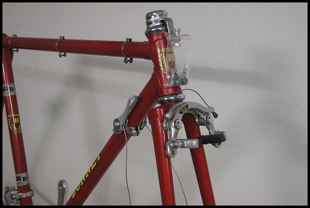

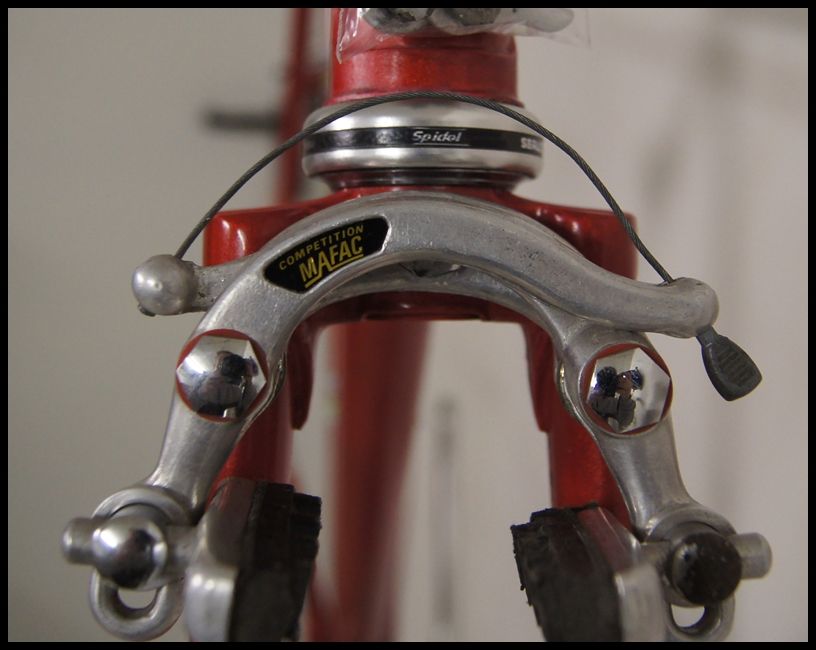

Kenner werden natürlich bemerken, dass der oben abgebildete Steuersatz absolut geschummelt ist ! Es handelt sich in Wirklichkeit um einen 600EX, den ich spaßeshalber umgelabelt habe !:cool:
Er dient momentan allerdings wirklich nur als "Halterung", damit ich Rahmen und Gabel schon mal vermählen konnte und wird noch ersetzt !:daumen:

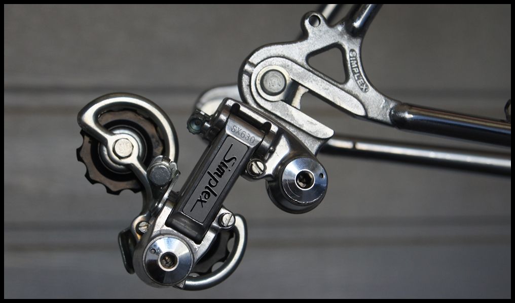

Von Velo-Classic ( Herrn Fingerhut ) konnte ich ein schönes NOS Schaltwerk SX 630 nebst passenden Umwerfer ebenfalls in NOS erwerben. Weitere Teile sind im Anmarsch .....
Wer mag, kann gerne immer mal wieder hier hereinschauen ! Ich werde die Tage noch step by step Bilder und eigene Gedanken ergänzen !

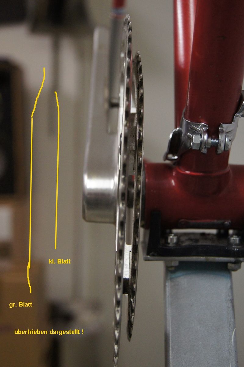

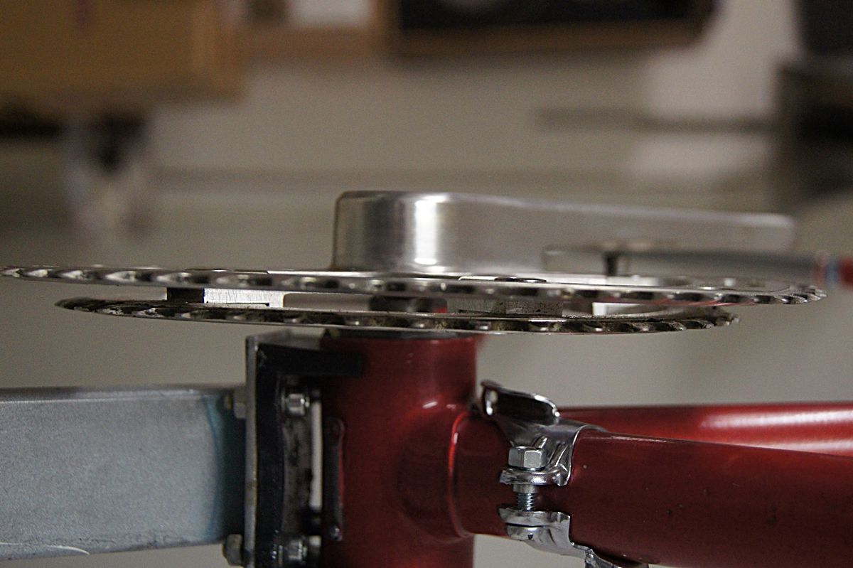

hier habe ich gleich mal ein eigenes Unter-Thema : ich hatte ja schon an anderer Stelle erwähnt, dass die sehr schöne 105er Stronglight Kurbel an beiden Kettenblättern einen Taumelschlag weg hat.
Der VK hat mir 100% fair eine Rückabwicklung angeboten...in Absprache mit ihm würde ich aber gerne noch etwas versuchen:

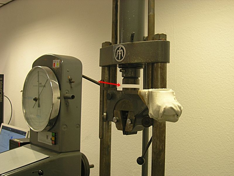

ich komme ja beruflich aus der Werkstoffprüfung und hatte nun den Gedanken, dass ich die Kettenblätter eventuell an einer alten, hydraulischen Zug/Druck-Prüfmaschine plan drücken könnte !?
Zunächst einmal muss ich die Kurbel auf eine schöne plane Fläche legen, um genau lokalisieren zu können, wo die "Schläge" eigentlich liegen.
Ich hatte ja versucht, das Ganze mal zu fotografieren :
Eventuell könnte ich die Blätter in diesem alten Schätzchen wieder richten mit Handsteuerung und langsamer Fahrt :
"Kaputt" machen kann ich da eigentlich nichts.
Wenn der Schlag also nur in den KBs ist, könnte das hinhauen.....
Sollte die Kurbel allerdings auch am "Zapfen" verformt sein, wird alles hoffnungslos. Mal sehen - oder meint Ihr das ist eine Schwachsinns-Idee ?
LG Micha

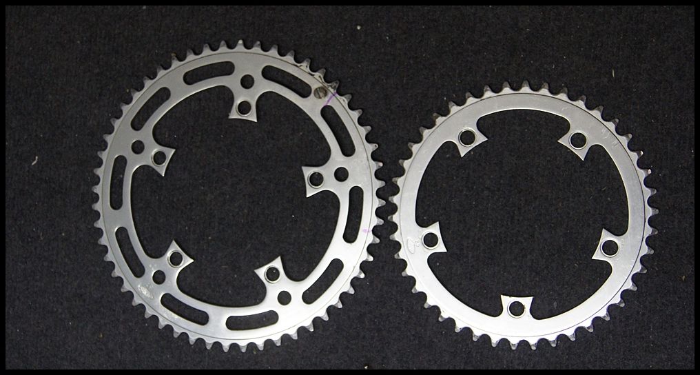

Hatte ich ja schon vorgeschlagen, Kettenblätter ab und auf eine gerade Fläche legen, wenn die plan sind die Kurbel versuchen zu richten. An der Aufnahme der Innenlagerwelle kann eigentlich nichts verzogen sein.
Auf jeden Fall vor dem Richten erstmal Kettenblätter ab und gucken ob vielleicht ne kleine Distanzscheibe falsch montiert ist oder so

Das wird nichts, da Du das Material ja um den elastischen Teil der Verformung "überbiegen" musst.
Verbogene Stelle in Alubacken in den Schraubstock, rechter Winkel und los gehts.
Auch verbogene Kurbelarme kann man richten. Hatte ich als Jugendlicher mal nach einem Sturz, hat Opa wieder geradegebogen.

Mit der Kurbel, das könnt schwierig werden das wieder 99% rund zu kriegen.
Wenn's nur die KB's sind, Kurbelstern gerade geht's auch mit neuen KB's.

Hallo Fleunde, neues vom "Mütze" - Rad !
Komme eben aus der Bastelbude und kann kleine Fortschritte vermelden.
  • die 105er Kurbel bzw. die Blätter sind schon zu 99% wieder in Ordnung ! Zwar ist mein Abzieher heute nicht gekommen, ich konnte aber beide Kettenblätter auch so demontieren. Das kleine Blatt war nur minimal taumelig, das große Blatt hatte auf ca. 60° einen Verbieger. Beides konnte ich im Schraubstock mit Schonbacken+Lappen und einem Engländer bzw. Rohrzange wieder gaaanz vorsichtig richten ! Jetzt gibt es kaum noch Taumelschlag. Trotzdem nehem ich beide Blätter morgen noch mal mit zur Einrichter-Werkstatt und lass sie von den Jungs zu 100% "auswuchten". Der Kurbelstern selber ist völlig okay gewesen.

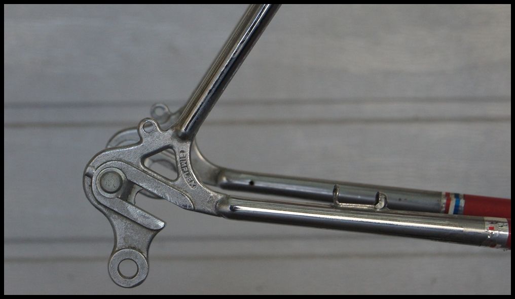

  • dann kam heute Post von Herrn Fingerhut - darin enthalten ein NOS Simplex 630 Schaltwerk, welches zwar zu modern ist, aber im Netz eigentlich überwiegend gute Kritiken bekommen hat. Es tut was es soll ! Dazu der erwähnte SJ A102er Umwerfer.

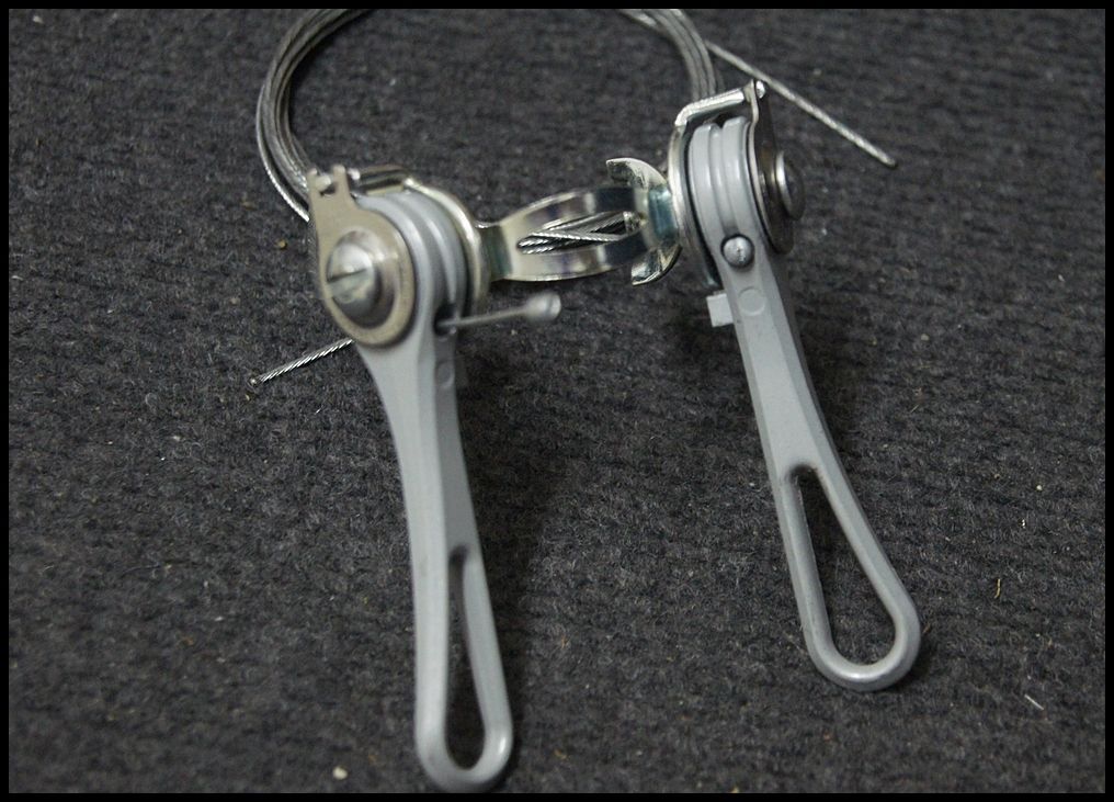

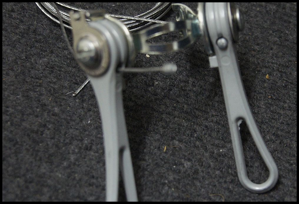

  • die mitgelieferten SJ 6311 Schalter markieren aus meiner Sicht aber schon eher den Niedergang von Simplex. Sie sind billig gefertigt und sehen auch billig aus - sie kamen NOS, waren aber nicht mal sauber entgratet ! Im unteren Bild habe ich wenigsten etwas mit der Nadelfeile abgetragen. Diese Schalter kann man wirklich nur als Übergangslösung ansehen - hier werde ich defintiv Retrofriction Schalter mit Schelle nachrüsten !
Als weiteren Punkt habe ich heute den von der Bauhöhe nicht passenden Shimano 600EX Steuersatz ausgebaut. Dafür hat sich jetzt still und heimlich ein, in der Teilekiste vorhandener, Italiener eingeschlichen : ein Campagnolo Nuovo Gran Sport Steuersatz. Er passt sowohl von der Bauhöhe als auch von der Optik besser finde ich - er wirkt filigraner und auch der Bremszuggegenhalter lässt sich so gut integrieren.
Hier mal eine Gesamtansicht, leider unter schlechten Lichtbedingungen :
LG Michael

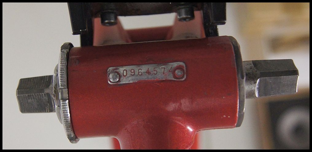

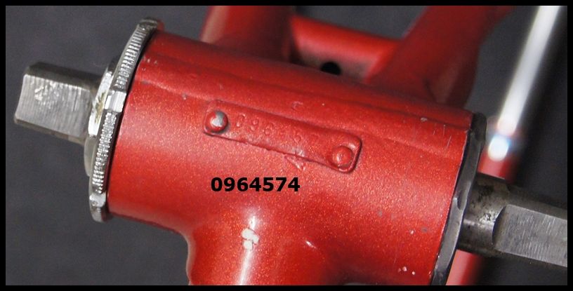

Nachtrag : habe heute auch mal die von Bonnet überlackierte Rahmennummer wieder "freigelegt"
  • Anhang anzeigen 1051104

Lassen sich die Schalthebel nicht noch polieren?
Hallo Armin, könnte man evtl. machen. Ab Werk haben die so eine Art graue "Pulverung"...optisch kein Highlight;)

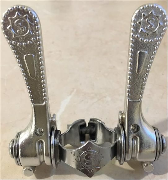

Mach Dir damit keine Arbeit..., wie Du schon sagst Retrofriction, am besten die alten mit dem Simplex Logo
Quelle Velobase
So wie ich das sehe, sind die Retrofrictionshebel zumal mit Schelle aber wohl sehr schwer zu bekommen ? Vermutlich dürften aber selbst die "normalen" Criterium Hebel besser aussehen ( edit : als die billigen , grauen Hebel ! ) ?
