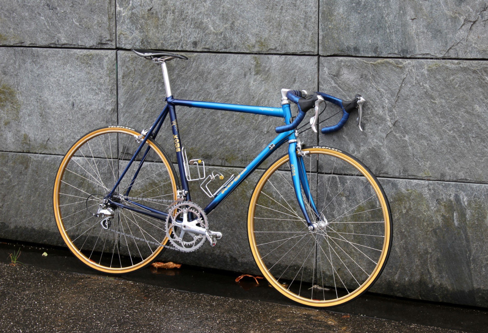

Alles fing damit an, dass @Dave Mumpitz im Was-ist-es-wert-Thread um eine preisliche Einschätzung dieses wunderschönen Rahmens bat:
bild1-jpg.634087
Der Zustand anhand der Bilder erschien mir als sehr fein, was sich dann später beim Auspacken auch bestätigte. Eine sehr schöne Anregung zum Aufbau lieferte er gleich dazu...
seite1-jpg.502004
halbvorne2-jpg.502003
In meinen Augen ein fast perfekter Aufbau. @Dave Mumpitz fuhr den Rahmen 7fach mit 8fach STI. Ich spiele mit dem Gedanken, den 126er-Aufbau auf 130mm aufweiten zu lassen. Ich weiß, dass das hier für viele ein NoGo ist...

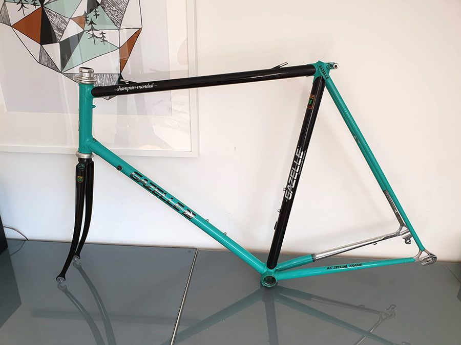

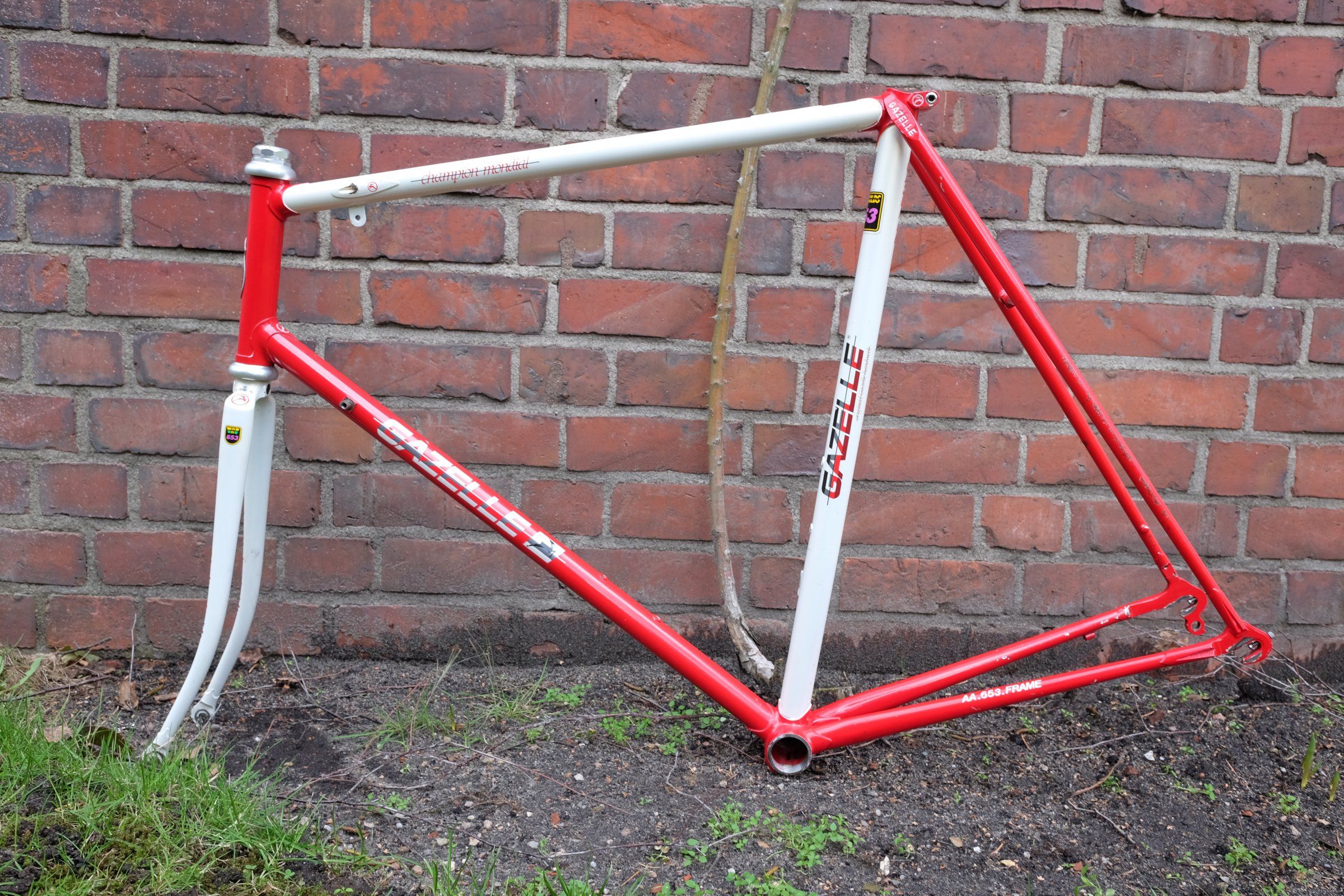

Jetzt aber mal eine andere Frage, so rein hypothetisch:
Stellt euch vor, ihr hättet diese zwei Rahmen... :idee:

...und eine 74er DuraAce (mit FC-7410 und ST-7400) und 7700er DuraAce zur Verfügung? Welchen Rahmen würdet ihr mit welcher der zwei Gruppen aufbauen?
Rot-Weiß mit Chorus, den anderen mit Superbe Pro 8f.
7700 ist geil, einmal reicht aber auch. 7400 ist optisch hinter 7700 anzusiedeln, mMn.
Rot-Weiße Gazelle mit der 7700 von Shimano...
Die grün-schwarze gar nicht mit Shimano,sondern Suntour Superbe Pro 7fach...

Es stehen nur 74xxer- und 7700er DuraAce zur Wahl!
Der rot/weiße Rahmen wird definitiv schwarze Ceramicfelgen mit schwarzen Reifen bekommen, der türkise wie geplant polierte Felgen und schwarze Reifen mit brauner Flanke...
Derzeit tendiere ich zur 7700er DuraAce am türkis-farbigen Rahmen, 74xx-DuraAce am rot-weißen...
...nee, da hatte ich mich vertan! Der hat ja die gleiche Größe wie der türkise-farbige, ca. 59cm c-c, also 1-1,5cm größer als meine Carbon-Räder.
Ach, Du hörst ja eh nie auf mich. Dann mach mal so. Dann nehme ich die Chorus und Suntour für mich, dann kann das Auditorium hier entscheiden was besser gefällt :p
Echt? Bei dem türkisen hätte ich jetzt auf ein 1-2cm längeres Steuerrohr getippt
Ich habe jetzt mal den Messstab rangehalten, zumindest am türkisen Rahmen (der rote muss aus taktischen Gründen noch eine Weile beim Verkäufer verweilen).
Also, Gazelleramen in türkis/schwarz:
RH 60cm (c-t), 58cm (c-c)
Oberrohr 58cm (c-c)
Gazellerahmen in rot/weiß (angaben lt. [user]towa87[/user]:
RH 60cm (c-t)
Oberrohr 57cm (c-c)
Wirklich vergleichen werde ich erst können, wenn beide Rahmen hier sind...
