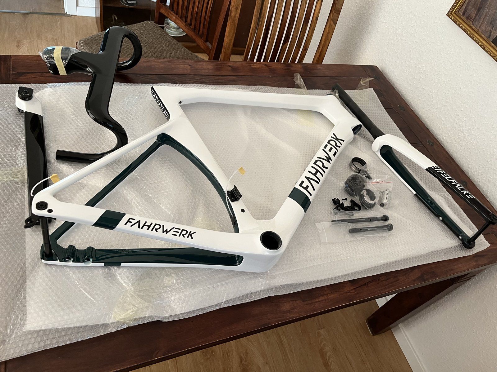

joa - kleines Update.
Hatte vor 1,5 Wochen Freigabefotos vom Lackieren erhalten.
Es sah richtig geil aus. Bis auf den Mangel dass der Farbton der Akzente, ein dunkles Petrolgrün, eher in ein schmutziges Schwarz ging.
Das habe ich bemängelt und ohne Diskussion wurde mir recht gegeben.
Es wurde sich entschuldigt und ebenfall dafür entschuldigt dass es nun noch einmal 2 Wochen in Anspruch nehmen kann bis der Rahmen wieder versandfertig ist.
Ich hab aber nach 1,5 Wochen jetzt bereits die neuen Bilder + Video erhalten.
Nun sieht alles Tip Top aus und der Rahmen wurde heute versendet.
Ich schätze dass ich in 2 Wochen mit dem Aufbau beginnen kann :-))))
Fotos poste ich erst sobald alles aufgebaut ist ;-)

Dass ich die Lackierung nach den ersten Bildern reklamiert habe, hatte ich ja schon geschrieben da mein gewählter Grünton viel zu dunkel war und kaum Kontrast zum Schwarz hatte...
Ohne Diskussion wurde mir recht ja gegeben und es wurde entsprechend überarbeitet.
Der 2. Anlauf war dann perfekt. Es dauerte allerdings somit 2 Wochen länger als ursprünglich angegeben.
Am 21. August ist der Rahmen eingetroffen. Hier in Deutschland bin ich mit der Lackierung zufrieden, wenn man bedenkt dass diese gerade einmal irgendwie 200 Dollar gekostet hat... Für sowas würde man hier locker vierstellig bezahlen...
Wenn man dann die lackierten Akzente ganz nah und im Detail betrachtet sieht man allerdings dass es nicht 100 Pro sauber ist... aber ganz ehrlich... das wirst du nicht sehen wenn man nicht auf 20 cm Entfernung genau hinsieht... Und für den Kurs... draufgeschissen

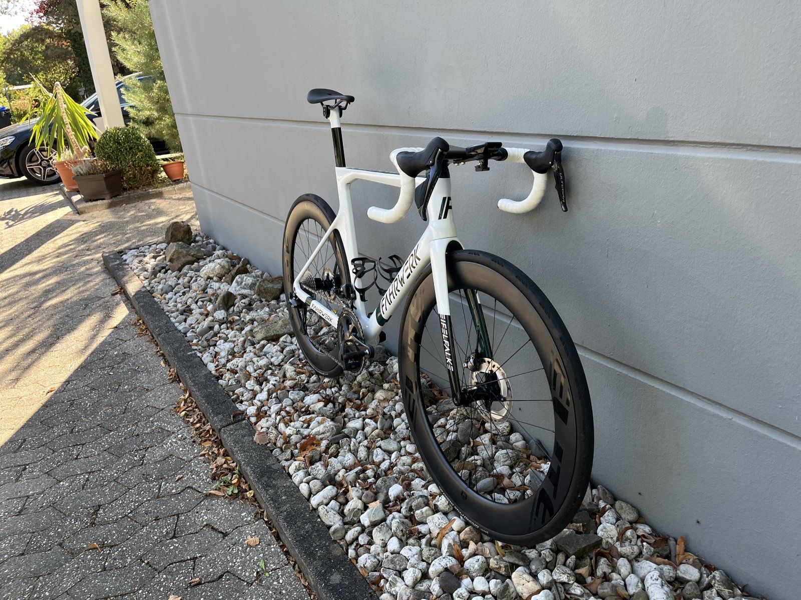

Wie versprochen - anbei mein fertiger Build.
ICAN A40 (Baugleich Cinelli Pressure, lediglich ein paar Gramm schwerer)
Spezifikationen (alle Preise aufgerundet):
Rahmen inkl. Vorbaulenkereinheit, Steuersatz, etc… (800 Euro inkl. Steuern und Versand)
Customlackierung (200 Euro)
Schaltgruppe inkl. Kurbel… etc… (Ultegra DI2 2x11 - 8050/8070 Version – Außer Kette und Kassette und Junction Box, bei Kleinanzeigen einzeln geschossen – gesamt ca. 700 Euro - Teile sehen aus wie neu)
Kette, Kassette (11-30) und Junction Box (für in den Lenkerstopfen) NEU – 150 Euro
Laufräder: Elite Edge Disc 65 mm (500 Euro inkl. Steuern und Versand)
Reifen GP5000 (hatte ich zu noch gebrauchte zu Hause)
Carbon Sattel (26 Euro / AliExpress)
Carbon Flaschenhalter (14 Euro / AliExpress)
Sonstiges (Hydraulische Bremsleitung, Lenkerband, interne Leitungsdämpfung, Kabelbinder, Felgenband, Wahoo-Halter… etc. – alles AliExpress) (ca. 50 Euro)

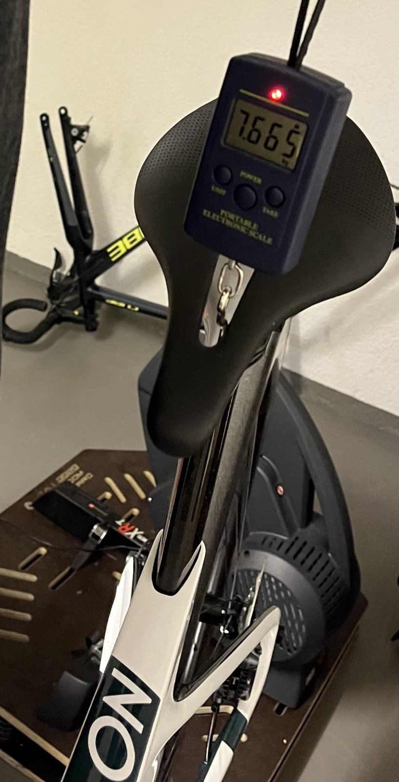

Derzeit noch mit normalen „schweren Butyl-Schläuchen“ ausgestattet.
7,67 kg. Gewicht (ohne Pedale, Flaschenhalter und Fahrradcomputer)
Wird aber auf TPU Schläuche umgerüstet sobald diese aus Fernost eintreffen.
Dann liegen wir bei unter 7,5 kg 😊
Gesamtpreis, selbst wenn ich was vergessen habe, unter 2.500 Euro (rechnerisch 2.440 Euro).
