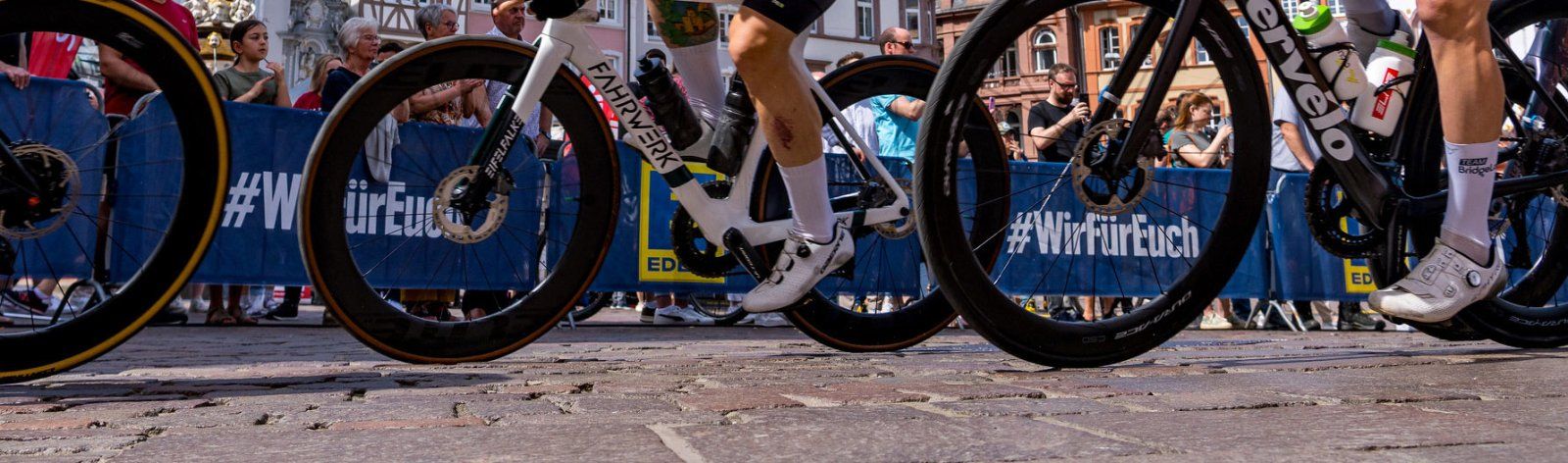

GeilDein Rad hat es auf GNC auf deutsch geschafft und es wird gerätselt was für ein Rahmen es ist. Ca. Minute 12:

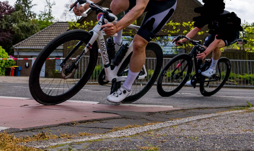

Wie versprochen - anbei mein fertiger Build.
ICAN A40 (Baugleich Cinelli Pressure, lediglich ein paar Gramm schwerer)
Spezifikationen (alle Preise aufgerundet):
Rahmen inkl. Vorbaulenkereinheit, Steuersatz, etc… (800 Euro inkl. Steuern und Versand)
Customlackierung (200 Euro)
Schaltgruppe inkl. Kurbel… etc… (Ultegra DI2 2x11 - 8050/8070 Version – Außer Kette und Kassette und Junction Box, bei Kleinanzeigen einzeln geschossen – gesamt ca. 700 Euro - Teile sehen aus wie neu)
Kette, Kassette (11-30) und Junction Box (für in den Lenkerstopfen) NEU – 150 Euro
Laufräder: Elite Edge Disc 65 mm (500 Euro inkl. Steuern und Versand)
Reifen GP5000 (hatte ich zu noch gebrauchte zu Hause)
Carbon Sattel (26 Euro / AliExpress)
Carbon Flaschenhalter (14 Euro / AliExpress)
Sonstiges (Hydraulische Bremsleitung, Lenkerband, interne Leitungsdämpfung, Kabelbinder, Felgenband, Wahoo-Halter… etc. – alles AliExpress) (ca. 50 Euro)
Derzeit noch mit normalen „schweren Butyl-Schläuchen“ ausgestattet.
7,67 kg. Gewicht (ohne Pedale, Flaschenhalter und Fahrradcomputer)
Wird aber auf TPU Schläuche umgerüstet sobald diese aus Fernost eintreffen.
Dann liegen wir bei unter 7,5 kg
Gesamtpreis, selbst wenn ich was vergessen habe, unter 2.500 Euro (rechnerisch 2.440 Euro).

Ich habe schon einige Tausen Kilometer auf dem Fahrrad verbracht. Draußen, als auch auf der Rolle.
Auch 6 Rennen hat das Teil schon mitgemacht. Dabei einmal in ner Kurve mit Geschwindigkeit auf die Nase gelegt weil der Hinterreifen platt war.
Aber genau dafür habe ich mir das Bike auch aufgebaut. Es ist meine "Critmaschine" mit gebrauchteter Di2 11-fach Schaltgruppe.
Und es wurde nicht geschont... Nasse Strecke, Kopfsteinpflaster, schlechter Belag... alles dabei.
Es muss halt von der Geo passen. Die Rahmenqualität ist gut. Aber auch auf die Anbauteile kommt es natürlich an.
