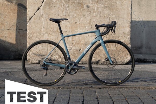

Im November 2018 stellte Radon das Spire Disc zusammen mit dem Vaillant vor – die ersten beiden Radon-Rennräder mit Scheibenbremse. Der Carbonrahmen war komplett neu entwickelt und arbeitete mit Steckachsen (142 mm hinten, 100 mm vorn) und Flat-Mount-Bremsaufnahmen. Radon positionierte das Spire damals ausdrücklich als „sportliches Endurance-Rennrad“. Zum Rahmen kam eine Carbongabel mit tapered Schaft, dazu zwei Flaschenhalter-Ösen. Angeboten wurde das Rad in sechs Größen von 48 bis 63. Für das Modelljahr 2020 blieb der Rahmen laut Radon technisch unverändert, es gab neue Farben, andere Laufräder – und beim 8.0 ein Gruppen-Downgrade bei gleichem Preis.
Getestet haben wir das Spire Disc 8.0 mit Shimano Ultegra R8000 in Rahmenhöhe 57. Auf unserer Waage standen 8,76 kg ohne Pedale. Radon gab für das Modelljahr 2020 8,6 kg für das 8.0 und 7,9 kg für das 9.0 an. Angetrieben wurden beide Varianten von einer Kompaktkurbel 50/34 mit 11-34-Kassette, gebremst wurde mit 160-mm-Scheiben vorn und hinten. Das zulässige Gesamtgewicht lag bei 115 kg.
- Spire Disc 8.0 (2019) – 1.999 €: Shimano Ultegra R8000 2×11 mechanisch, Mavic Aksium Disc
- Spire Disc 9.0 (2019) – 2.499 €: Shimano Ultegra 2×11, Mavic Ksyrium Disc
- Spire Disc 8.0 (2020) – 1.999 €: Shimano 105 2×11 im Ultegra/105-Mix, Fulcrum 900 DB, Level-Nine-Anbauteile
- Spire Disc 9.0 (2020) – 2.499 €: Shimano Ultegra 2×11, DT Swiss P1800, Newmen-Carbon-Anbauteile
Unser Fazit von 2019: „Radon macht beim Spire 8.0 bis auf Kleinigkeiten alles richtig. Nirgendwo bekommt man momentan mehr Ultegra-Disc-Rennrad fürs Geld.“ Der zweite Satz bezieht sich allerdings auf den damaligen Aktionspreis von 1.549 €, mit dem der Test durchgehend argumentiert – die UVP lag bei 1.999 €.
- Stärken: sehr gutes Preis-Leistungs-Verhältnis, wertige Ausstattung ohne Achillesferse, ausgewogene Fahreigenschaften, verwindungssteifes Rahmen- und Gabelset, mit Laufrad-Tuning einfach weiter zu verbessern
- Schwächen: etwas schwer, Größen und Gewichtszulassung nichts für ganz große Fahrer, einfacher Sattel
- Weitere Kritikpunkte: die Bremsscheiben Shimano SM-RT54 zeigten im Hochgebirge bei über 90 kg Systemgewicht Fading, die Mavic Aksium sind träge, die Continental Grand Sport Race SL rollen zäh, im Wiegetritt schliffen die Scheiben leicht
