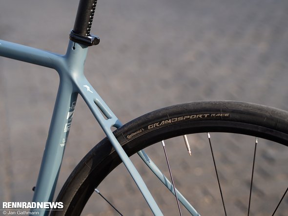

Abgeflachte Sitzstreben und 28 mm breite Continental Grandsport-Reifen sorgen für ordentliche Dämpfung.
# Abgeflachte Sitzstreben und 28 mm breite Continental Grandsport-Reifen sorgen für ordentliche Dämpfung.

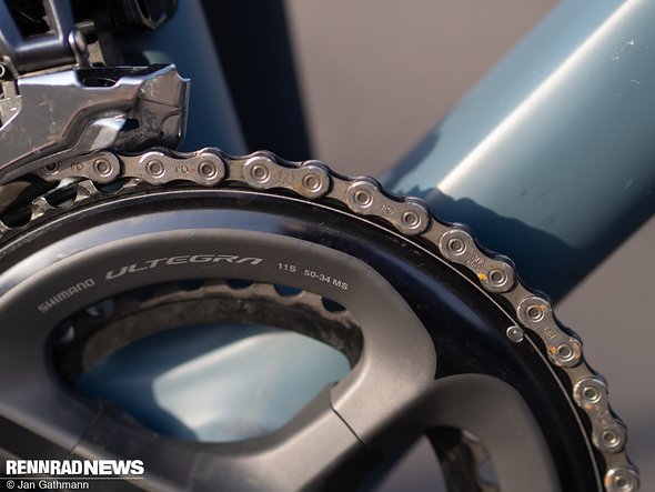

Eine Ultegra-Kurbel gibt es für das Geld sehr selten – die Kompakt-Abstufung bringt einen 1:1-Gang.
# Eine Ultegra-Kurbel gibt es für das Geld sehr selten – die Kompakt-Abstufung bringt einen 1:1-Gang.

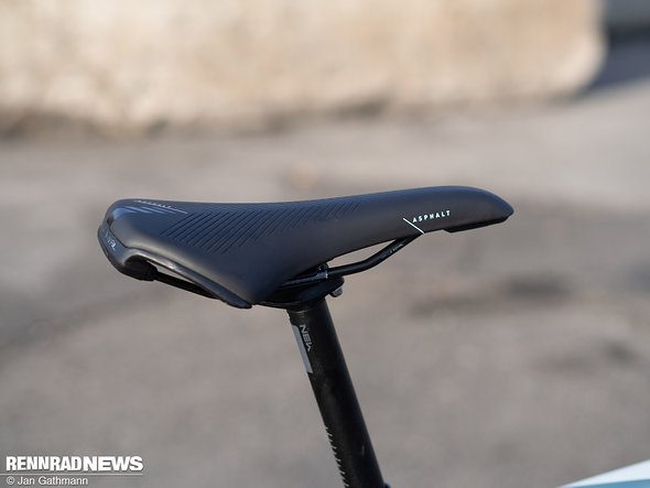

Platz nehmen darf man auf einem Selle Royal Asphalt, der relativ weich gepolstert ist. Angesichts der Ausstattung des Rades muss man sich zwangsläufig fragen, wie Radon das Spire kalkuliert. Neben den Aksiums wurde vor allem an kleinen Details gespart. Bei genauerem Hinsehen findet man: die gruppenfremden Bremsscheiben, eine Kette und eine Kassette aus der 105er Gruppe, den erwähnten einfachen Sattel und die günstigen Faltreifen – alles nichts, was einem den Spaß am Radfahren verderben kann.
Der Selle Royal Asphalt Sattel ist zwar komfortabler als der Preis nahelegt, wurde aber im Test getauscht.
# Der Selle Royal Asphalt Sattel ist zwar komfortabler als der Preis nahelegt, wurde aber im Test getauscht.

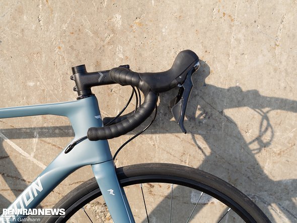

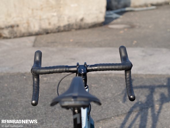

Der Newmen Alu-Lenker bringt einen guten Übergang zu den Shimano Schalt-/Bremshebeln. Er besitzt einen großen Drop.
# Der Newmen Alu-Lenker bringt einen guten Übergang zu den Shimano Schalt-/Bremshebeln. Er besitzt einen großen Drop.

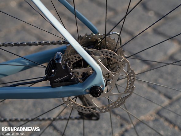

Bremsen: Weniger hochgebirgstauglich ist die Bremsanlage. Limitierender Faktor in schnellen Abfahrten sind dabei die verbauten, sehr einfachen Bremsscheiben vom Typ Shimano SM-RT54, die die Vorderradbremse bei einem Systemgewicht von über 90 kg dann doch schnell an ihre Grenzen bringt, was die Bremszangen mit einem genervten Röcheln und zunehmendem Fading quittieren. Vor dem Radurlaub in den Bergen sollte man höherwertige Scheiben mit besserer Wärmeableitung montieren.
Die Reifen überzeugten durch Pannenfreiheit, in Sachen Leichtlauf besteht aber Tuningpotential.
# Die Reifen überzeugten durch Pannenfreiheit, in Sachen Leichtlauf besteht aber Tuningpotential.
Die Ultegra Disc-Bremse hat einen festen Druckpunkt und packt kräftig zu. Nur an den gruppenfremden Bremsscheiben fiel im Hochgebirge Fading-Neigung auf.
# Die Ultegra Disc-Bremse hat einen festen Druckpunkt und packt kräftig zu. Nur an den gruppenfremden Bremsscheiben fiel im Hochgebirge Fading-Neigung auf.
