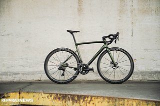

Radon Spire 10.0 Test Preisleistungswunder, aber auch Herzensbrecher?
Das neue Radon Spire 10.0 im Test: Die Ausstattung eines 12.000 Euro-Rennrades in einem 6.000-Euro-Paket, das schafft das vor kurzem erschienene Radon Spire 10.0. Ein leichter Carbonrahmen, einteiliges Cockpit, sportliche Geometrie, Dura Ace Di2, 1.000-Gramm-Laufräder sind drin. Zu schön, um wahrlich gut zu sein? Und was ist mit dem Fahrgefühl? Wir haben es ausführlich getestet.
Titelbild
Steckbrief: Radon Spire 10.0
EinsatzbereichRennen
RahmenmaterialCarbon
GabelCarbon
Gewicht (o. Pedale)6,8 kg
Stack542 mm
RahmengrößenXS, S, M, L, XL (im Test: M)
Websiteradon-bikes.de
Preisspanne2.799 Euro bis 5.999 Euro
Preis: 5999 Euro
Das Radon Spire 10.0 ist das neue Flaggschiff unter den Carbon-Rennrädern des Direktanbieters. Die aktuelle Generation setzt stärker als je zuvor auf Race-Performance: leichterer Rahmen, aggressivere Geometrie und eine Top-Ausstattung mit Shimano Dura-Ace Di2 sowie den ultraleichten Newmen Streem Vonoa Carbon-Laufrädern gibt es an unserem Radon Spire Test Rad mit dem Kürzel 10.0. Wo das Spire früher noch als ausgewogener Allrounder zwischen Sport und Komfort galt, zeigt die Neuauflage klar die Richtung: kompromissloses Performance-Bike – ohne dabei vollkommen auf Alltagstauglichkeit zu verzichten.
Mit diesem Setup tritt das Spire 10.0 in direkte Konkurrenz zu Bikes wie dem Van Rysel RCR-R, dem Canyon Ultimate oder dem Rose Xlite. Preislich spielt das Topmodell im gleichen Segment: 5.999 Euro für das Spire, 5.499 Euro für das Van Rysel RCR-R Pro mit Ultegra Di2, 5.999 Euro für das Canyon Ultimate CF SLX 8 mit Ultegra Di2 und rund 6.690 Euro für das Rose Xlite 06 Dura-Ace Di2. Diese Räder sind allesamt Preis-Leistungs-Kracher in der Papierform. Zum Vergleich: Ein Specialized Tarmac SL8 S-Works mit Dura-Ace Di2 schlägt mit rund 14.000 Euro zu Buche. Klar, dieser Vergleich ist nicht ganz fair, da das Tarmac in einer anderen Liga antritt – doch der Preisunterschied zeigt, wie groß die Spannweite im Highend-Segment ist.

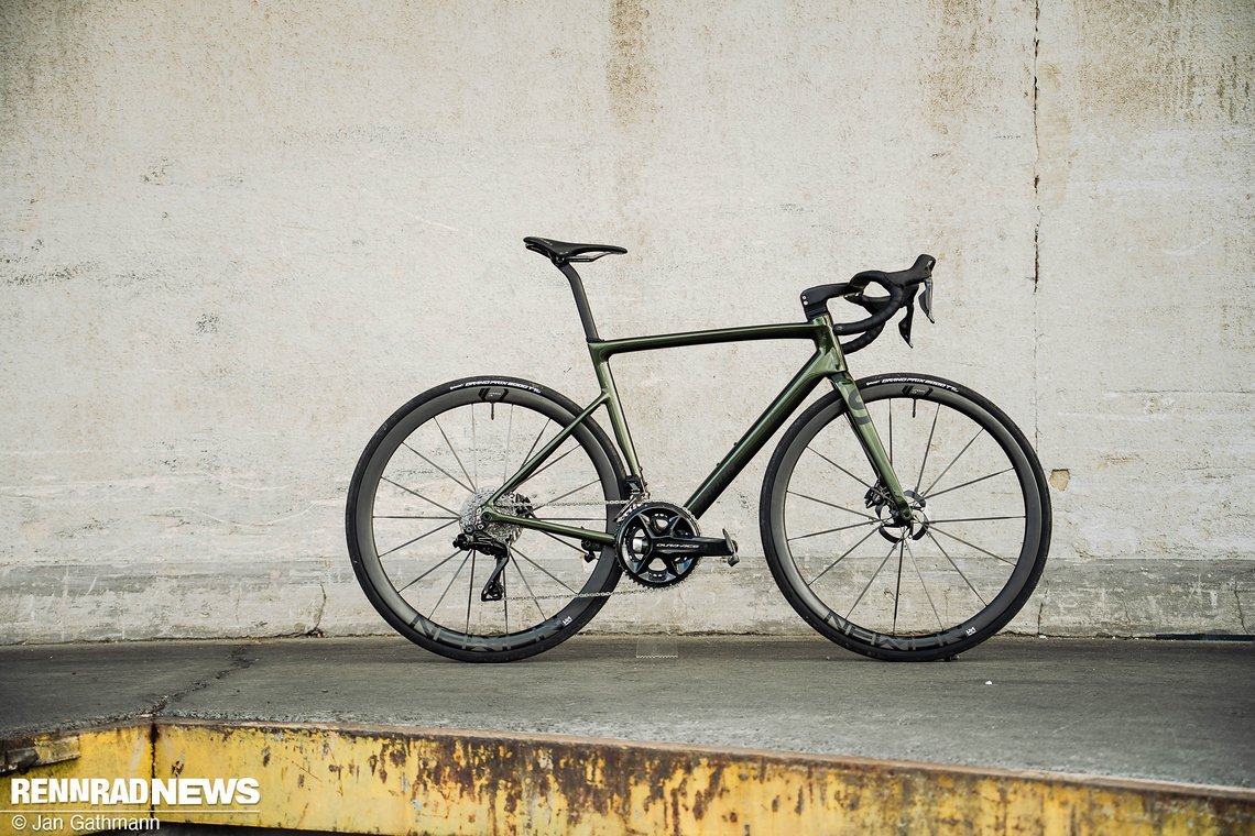

Das Radon Spire Test Rad.
# Das Radon Spire Test Rad. – Das Top-Modell 10.0 bringt eine Dura Ace Di2 mit, wog bei uns 6,75 kg und kostet 5.999 €.

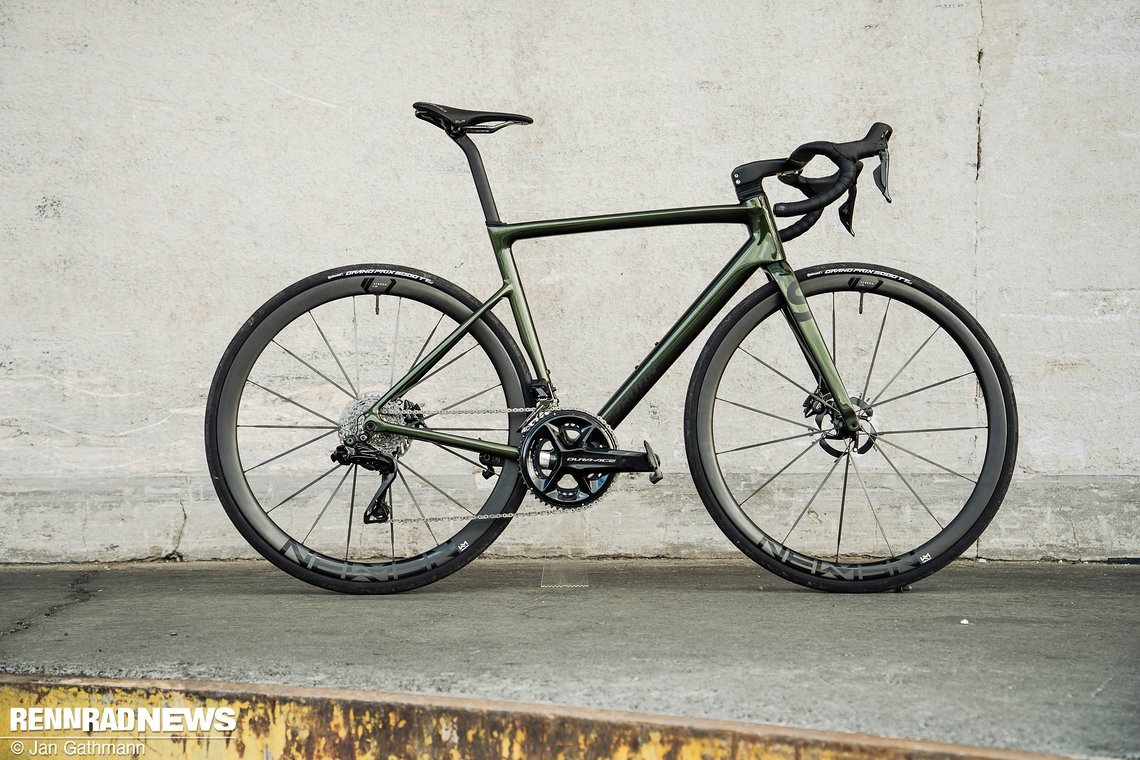

Das Radon Spire 10.0 ist eine echte Schönheit.
Diashow starten »

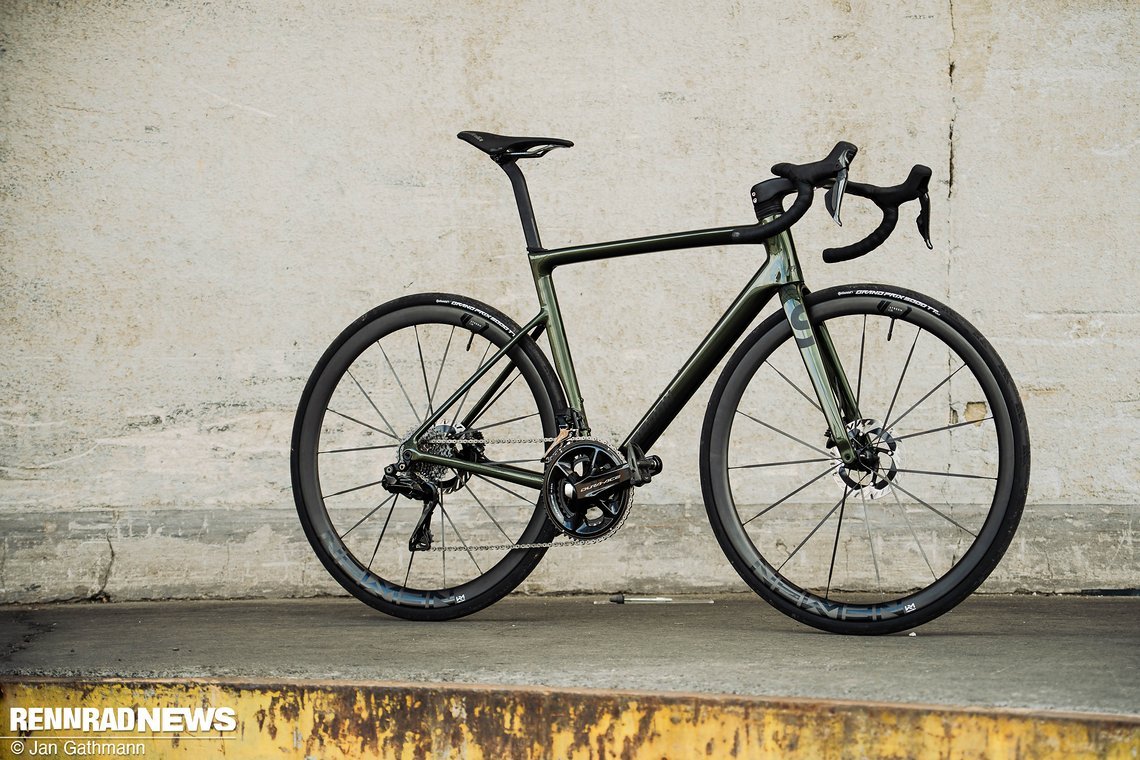

# Das Radon Spire 10.0 ist eine echte Schönheit.
Vergleichsweise schlanke Rohre und ein Rahmengewicht knapp unter 1.000 g.
# Vergleichsweise schlanke Rohre und ein Rahmengewicht knapp unter 1.000 g.

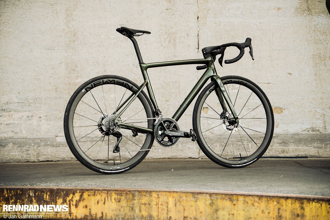

Fließende Rahmenform
# Fließende Rahmenform – Tief angesetzte Sitzstreben

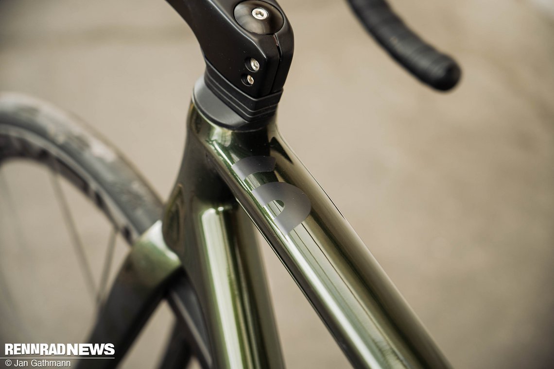

Der Rahmen schimmert zwischen Metallic-Grün und beinahe Schwarz.
# Der Rahmen schimmert zwischen Metallic-Grün und beinahe Schwarz.
Clean – alle Leitungen sind innenverlegt.
# Clean – alle Leitungen sind innenverlegt.
Der Rahmen des Spire 10.0 macht einen sehr hochwertigen Eindruck. Alles sitzt fest, nichts klappert, auch die innen verlegten Leitungen verhalten sich absolut unauffällig. Das Rad läuft leise und vermittelt selbst auf rauem Asphalt und Kopfsteinpflaster einen soliden Eindruck. Auch bei den Details hat Radon mitgedacht: So ist etwa die Klemmung der D-Shape-Sattelstütze sauber integriert und bleibt beim Herausziehen zuverlässig an ihrem Platz.

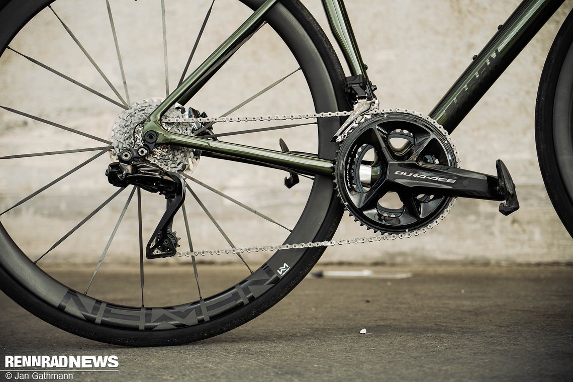

Eine komplette Shimano Dura Ace Di2 Gruppe an einem sub 6,8 kg Rad für sub 6.000 Euro.
# Eine komplette Shimano Dura Ace Di2 Gruppe an einem sub 6,8 kg Rad für sub 6.000 Euro. – Die Übersetzung ist Jedermann freundlich.

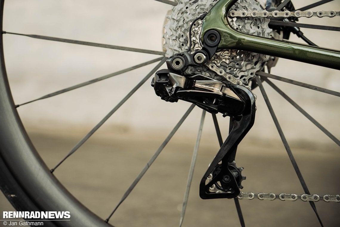

Das Schaltwerk bedient eine Dura Ace 11-34-Kassette.
# Das Schaltwerk bedient eine Dura Ace 11-34-Kassette.

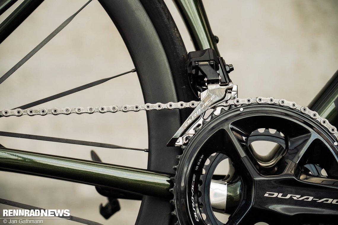

Die Semi Compact Kurbel hat 52-36 Zähne.
# Die Semi Compact Kurbel hat 52-36 Zähne. – 52/36
Bei der Schaltgruppe setzt Radon auf Shimanos Dura-Ace Di2 in Semi-Kompakt-Konfiguration mit 52/36er Kettenblättern und einer 11-34er Kassette. Die Übersetzung ist praxisnah gewählt, allerdings verzichtet Radon auf einen Powermeter. Gerade in dieser „Leistungsklasse“ wäre ein Leistungsmesser wünschenswert. Bei der Preisdifferenz selbst zu anderen günstigen Competition-Rennrädern mit Dura Ace Di2, ist aber Nachrüsten quasi eingepreist.

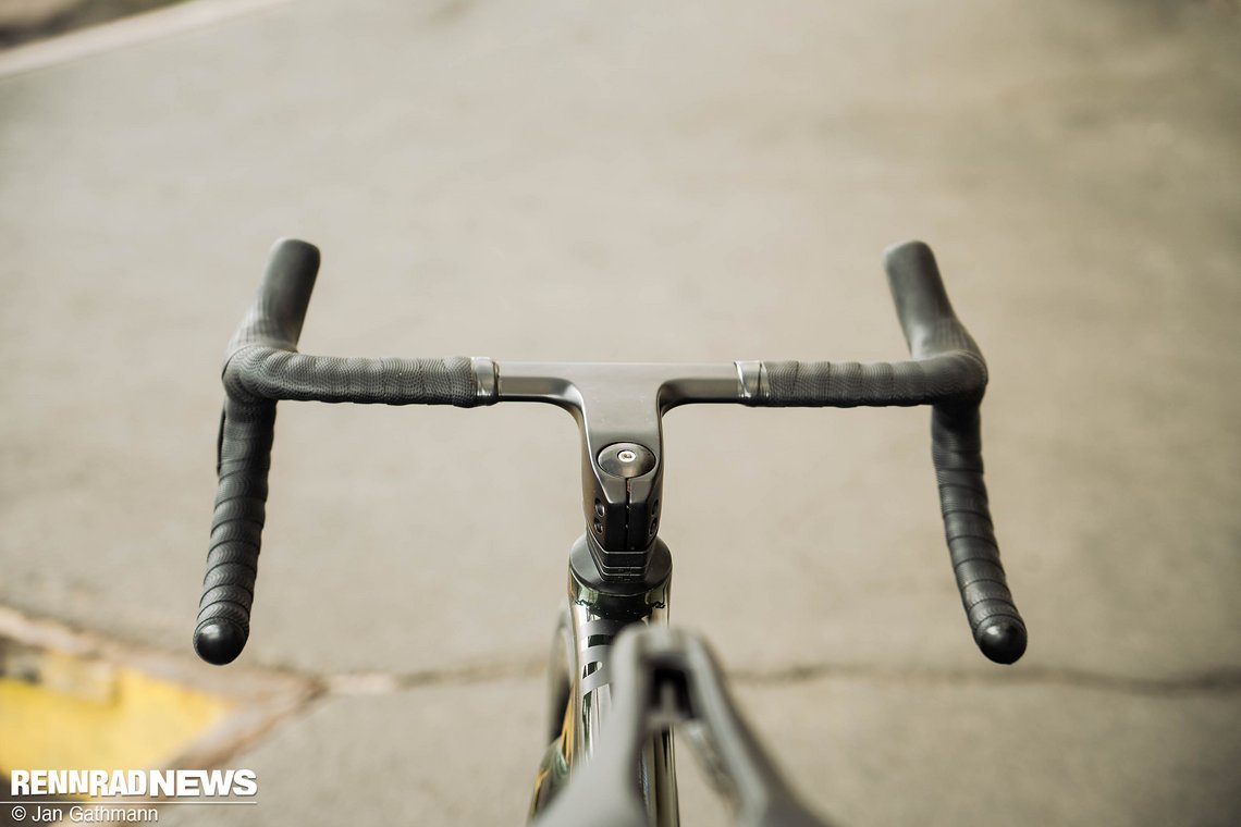

One-Piece Cockpit
# One-Piece Cockpit – 420 mm breit und 100 mm lang.
Lenkerbogen.
# Lenkerbogen. – Race mäßiger Drop und schön langer Unterlenker.

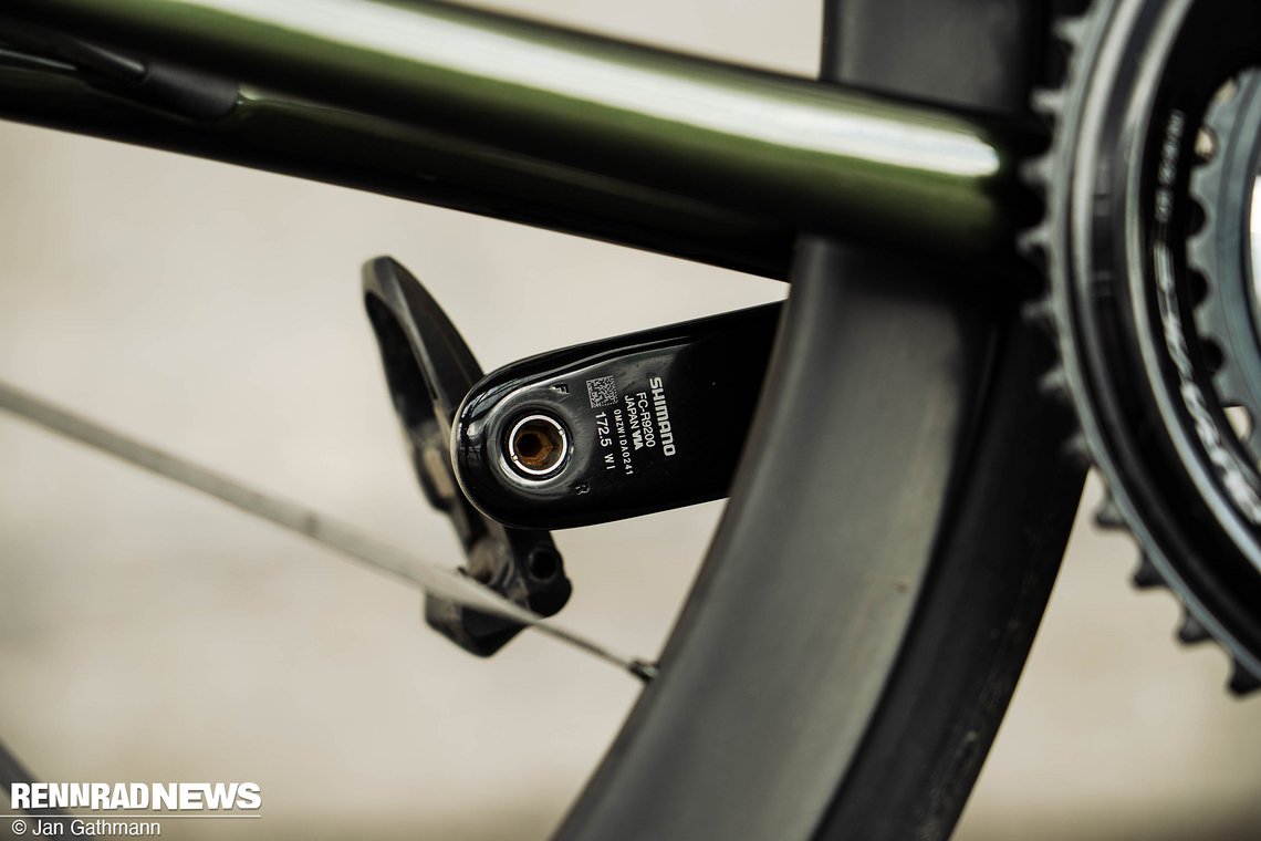

Dura Ace 172,5 mm Kurbel.
# Dura Ace 172,5 mm Kurbel. – 170 mm wären nach neueren Trends in der Größe auch okay.
Das Cockpit besteht aus einer einteiligen Carbon-Lenker-Vorbau-Einheit, die optisch überzeugt. Die gewählte Lenkerbreite von 42 cm wirkt allerdings etwas traditionell – ein 40er oder gar 38er Lenker hätte besser zum Race-Charakter gepasst. Der Vorbau misst 100 mm. Ergänzt wird das Setup durch eine D-Shape-Sattelstütze mit 25 mm Setback. Für den Aftermarket ist eine Version ohne Setback angekündigt, die für viele Fahrer – mich eingeschlossen – die bessere Wahl wäre, wie man auch an der Sattelposition auf den Bildern sehen kann.

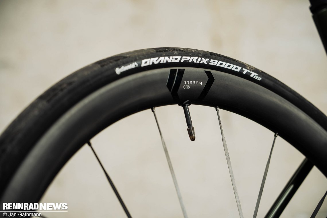

Die Newmen Advanced Streem Vonoa Laufräder sind definitiv ein Highlight.
# Die Newmen Advanced Streem Vonoa Laufräder sind definitiv ein Highlight. – Die Kombi mit Continental GP 5000 TT-Reifen macht schnell und leicht.
Innen spart ein TPU-Schlauch zusätzlich Gewicht.
# Innen spart ein TPU-Schlauch zusätzlich Gewicht.
Der Laufradsatz besitzt Aerospeichen aus Carbon und leichte Fade Naben.
# Der Laufradsatz besitzt Aerospeichen aus Carbon und leichte Fade Naben.

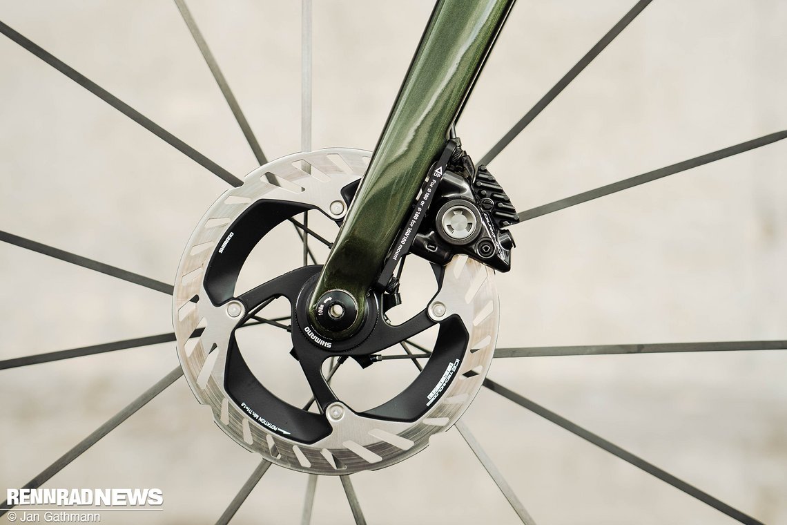

Shimano Dura Ace Bremse
# Shimano Dura Ace Bremse – mit 160 mm Scheiben

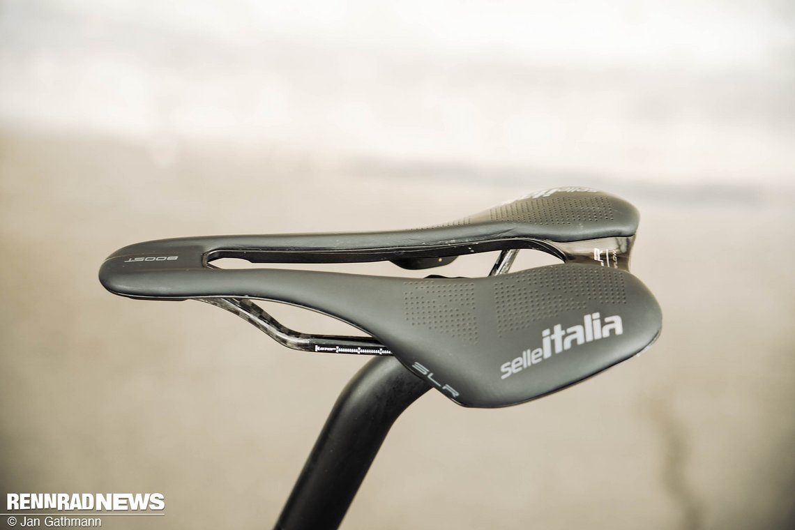

Dieser Sattel wiegt 129g
# Dieser Sattel wiegt 129g – und kostet knapp 315€
