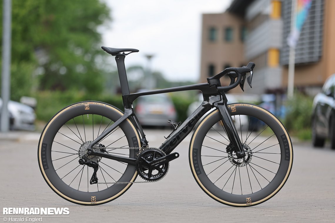

Cervélo S5 mit SRAM Force AXS
Cervélo S5 mit Shimano Ultegra Di1

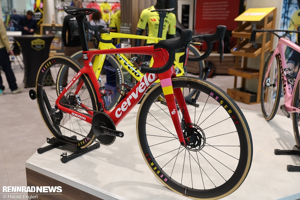

Das neue Cervélo S5 wurde komplett überarbeitet
# Das neue Cervélo S5 wurde komplett überarbeitet – in der Top-Ausstattung wie hier gezeigt mit Shimano Dura-Ace Di2 Gruppe kostet es 13.999 Euro.

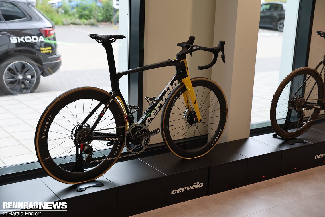

Vorgestellt wurde das neue Cervélo S5 im Performance Center vom Team Visma | Lease a Bike.
# Vorgestellt wurde das neue Cervélo S5 im Performance Center vom Team Visma | Lease a Bike.

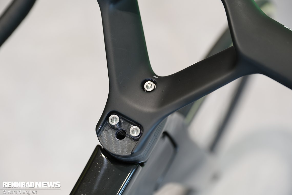

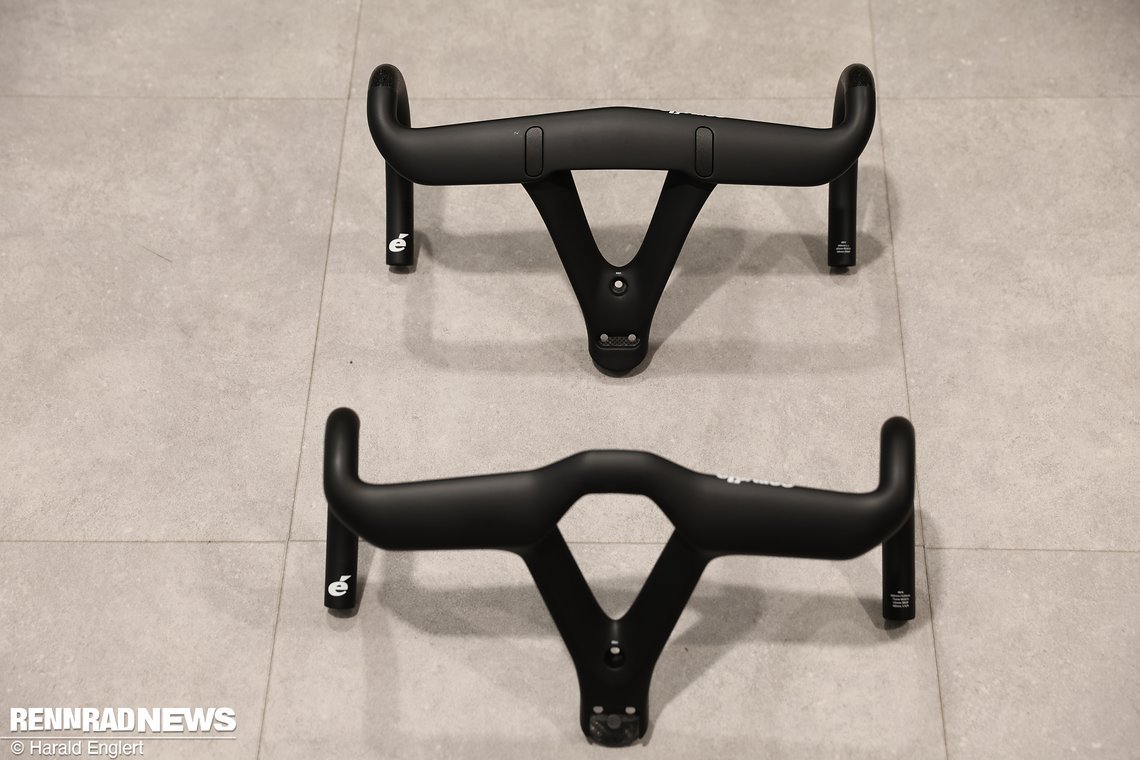

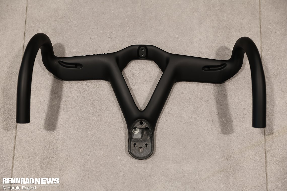

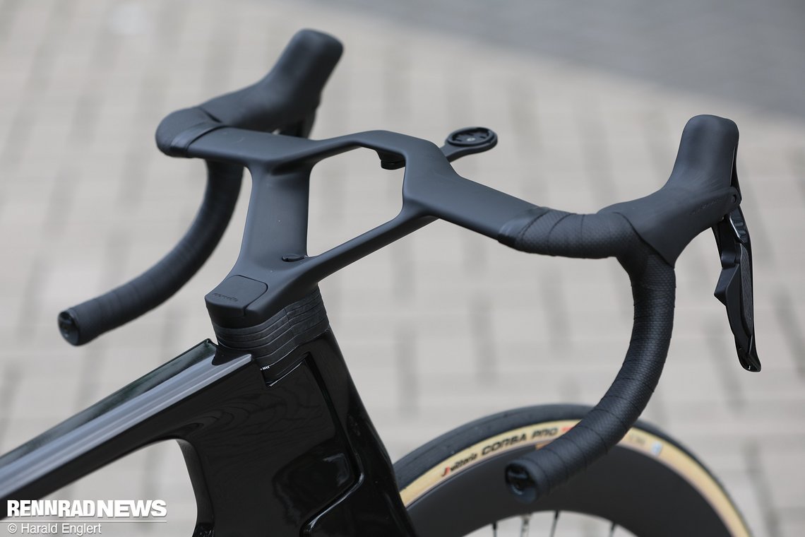

Einteiliges Cockpit
Das neue Aero-Cockpit bietet Potenzial zu Diskussionen
# Das neue Aero-Cockpit bietet Potenzial zu Diskussionen – schnell soll es auf jeden Fall sein.

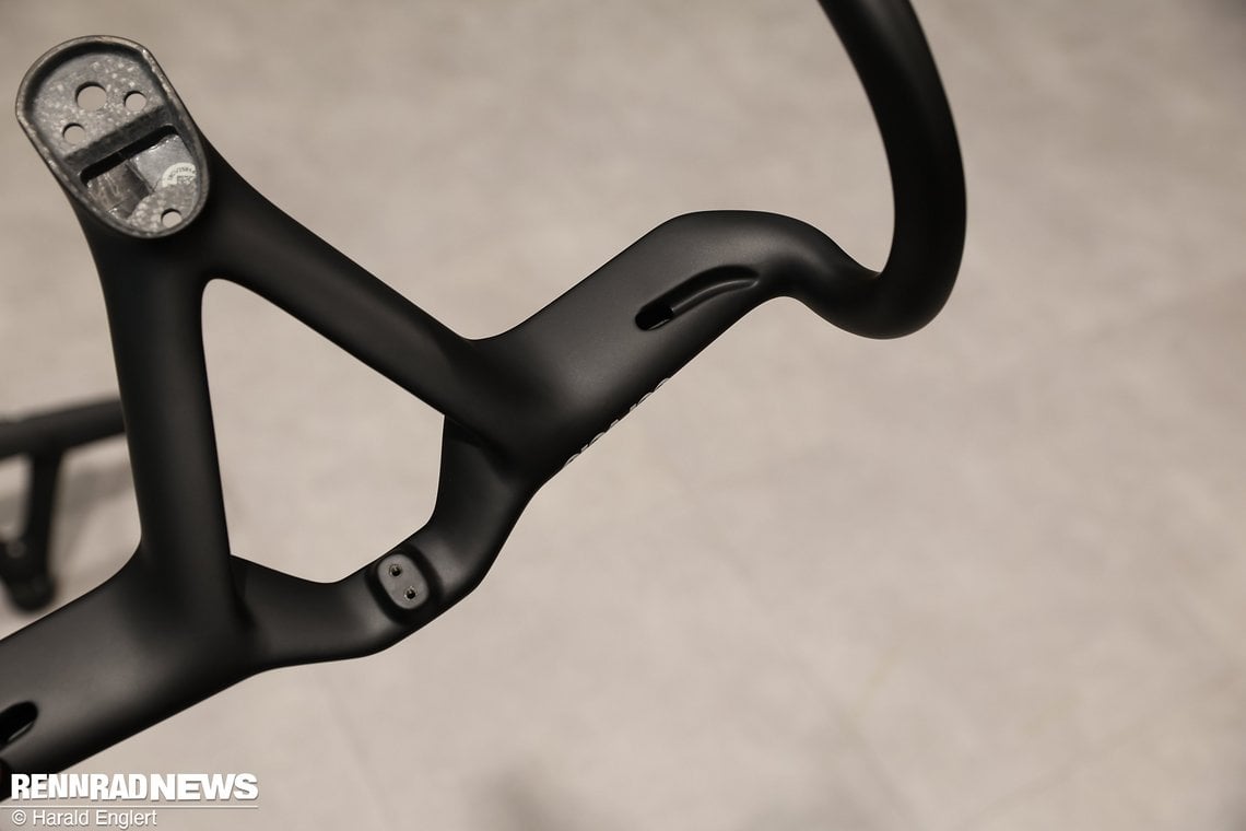

Auf der Unterseite ist zu sehen, wo die Leitungen im Inneren verschwinden.
# Auf der Unterseite ist zu sehen, wo die Leitungen im Inneren verschwinden.
Am Übergang zum Rahmen ist gut zu erkennen, wie fein und genau auch das Innere des Cockpits gearbeitet wurde.
# Am Übergang zum Rahmen ist gut zu erkennen, wie fein und genau auch das Innere des Cockpits gearbeitet wurde.

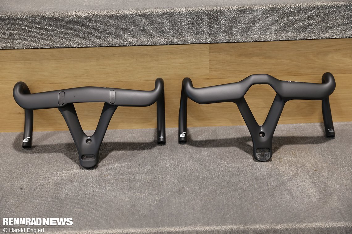

Vergleich von neuer (unten) zur bisherigen Version
# Vergleich von neuer (unten) zur bisherigen Version – das neue Cockpit passt auch auf das bisherige S5.
Eine der auffälligsten Änderungen ist auch gleichzeitig eine der effektivsten Maßnahmen für die Aerodnamik, nämlich das neue Cockpit mit der neuen markanten Form. Es bricht mit hergebrachten Designs und geht einen eigenständigen Weg, der wie viele neue Dinge, zunächt einmal ungewohnt aussieht. Da hier jedoch der Wind frontal auftrifft, wirkt sich die Form ganz besonders stark aus. Im vorliegenden Fall soll das neue Cockpit den Windwiderstand um rund 1 Watt im Vergleich zum Vorgänger reduzieren.
Das neue Cockpit ist in 9 Größen erhältlich
# Das neue Cockpit ist in 9 Größen erhältlich – Cervélo bleibt bei den Breiten für die Komplettbikes noch relativ konservativ.
Angeboten wird es in insgesamt neun Größen, die passend zu den jeweiligen Rahmengrößen zugeordnet werden. Einige Größen sind nur als Nachrüst-Teile erhältlich. Interesannterweise passt das neue Cockpit auch auf den bisherigen S5 Rahmen. Wer also schon ein S5 zu Hause stehen hat und vom neuen Cockpiot profitieren möchte, kann dieses problemlos nachrüsten.

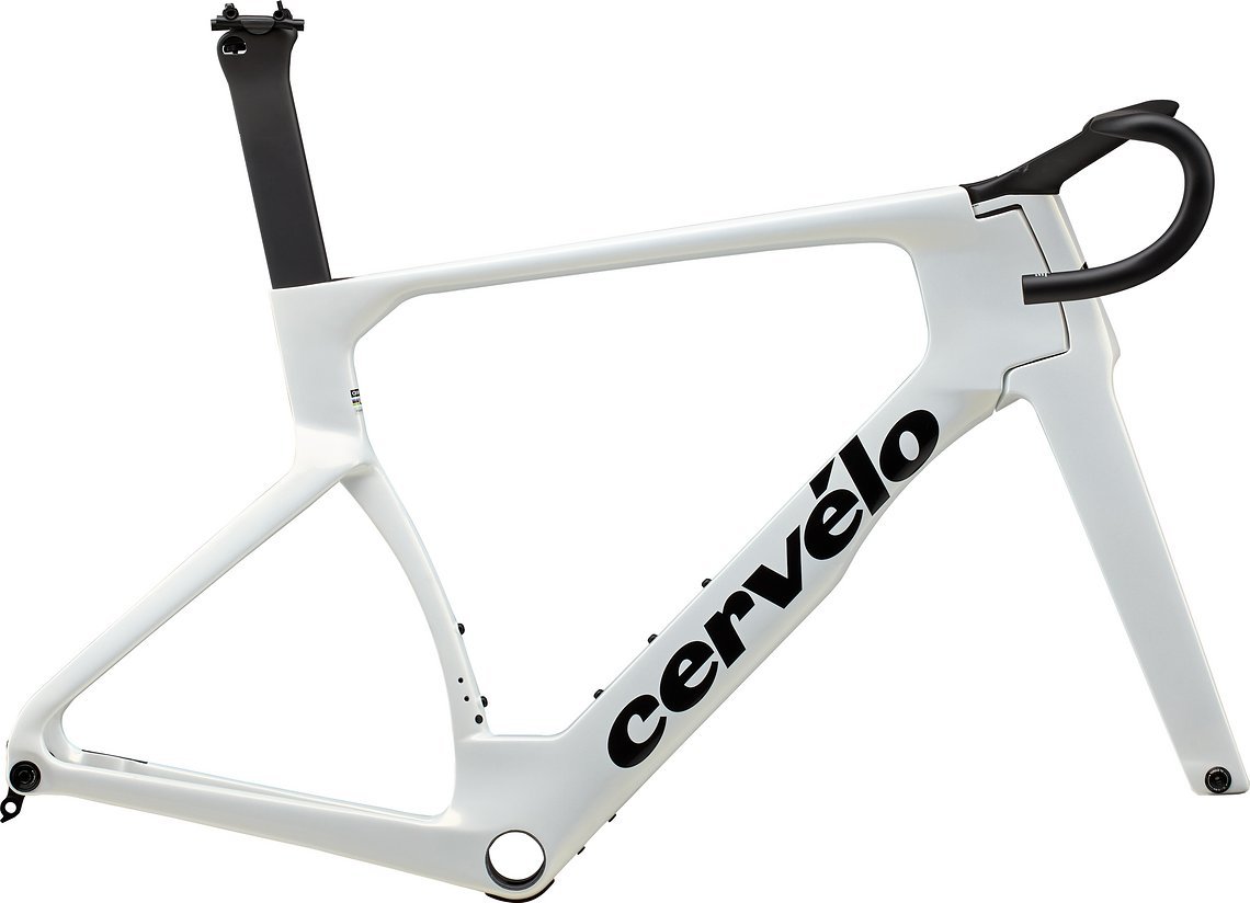

Komplett überarbeiteter Rahmen und Gabel
Auf den ersten Blick mag es nicht unbedingt so erscheinen, aber der Rahmen des Cervélo S5 wurde ebenfalls komplett neu entworfen. Freilich nicht in dem Sinne, dass alles Vorherige verworfen wurde, aber schon so, dass keine der bisherigen Rahmenbauformen mehr weiterverwendet werden kann. Eine auffällige Änderung ist die neue Gabel, deren Scheiden um rund 11 mm tiefer als beim Vorgänger wurden. Damit wird die Aerodynamik so stark verbessert, dass die Ingenieure dafür auch ein Mehrgewicht von gut 50 Gramm in Kauf nahmen. Um ein wenig Gewicht zu sparen, wurde die Aufnahme des Bremssattels überarbeitet und auf eine 160 mm Bremsscheibe optimiert. An der Front des neuen S5 kann keine 140 mm Bremsscheibe mehr gefahren werden.

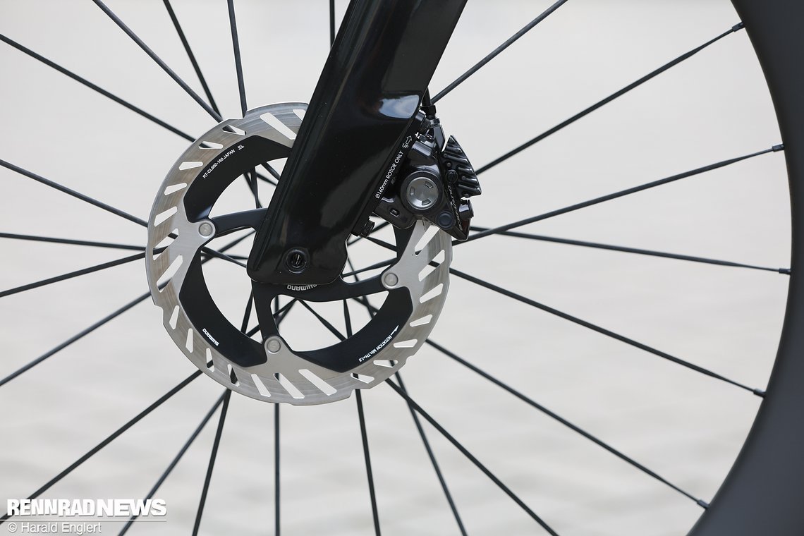

Die Bremssattel-Befestigung an der Gabel wurde auf 160 mm Scheiben optimiert
# Die Bremssattel-Befestigung an der Gabel wurde auf 160 mm Scheiben optimiert – 140er-Scheiben können nicht mehr genutzt werden.

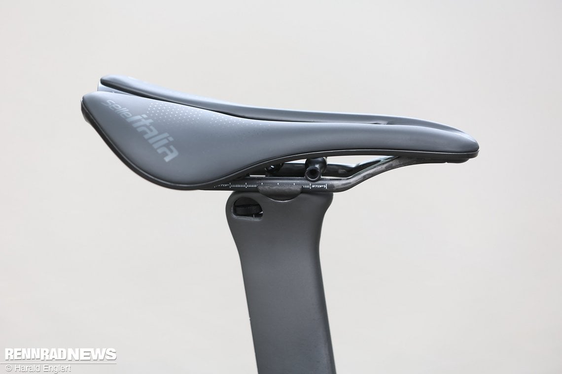

Die Sattelklemmung wurde filigraner als beim Vorgänger.
# Die Sattelklemmung wurde filigraner als beim Vorgänger.
Die Sattelstütze ist mit 0 oder 15 mm Offset erhältlich.
# Die Sattelstütze ist mit 0 oder 15 mm Offset erhältlich.
Die Höhenverstellung des Cockpits ist recht einfach
# Die Höhenverstellung des Cockpits ist recht einfach – ein Umbau geht schnell.
Zudem wurden überall am Rahmen die Rohrformen überarbeitet und meist mit schärferen Abrisskannten versehen. Ziemlich kurios ist zudem das nicht symmetrische Sitzrohr. Um die Aerodynamik des Gesamtpakets positiv zu beeinflussen, wurde das Sitzrohr deutlich asymmetrisch geformt. Um dies zu komplettieren, ist auch das Felgenprofil des Hinterrades asymmetrisch und das Hinterrad ist entsprechend eingespeicht, um ebenfalls eine optimale Aerowirkung zu erzielen. Dieser Aufwand kommt vorwiegend dann zum Tragen, wenn der Wind von vorne links kommt und das Bike entsprechend angeströmt wird.

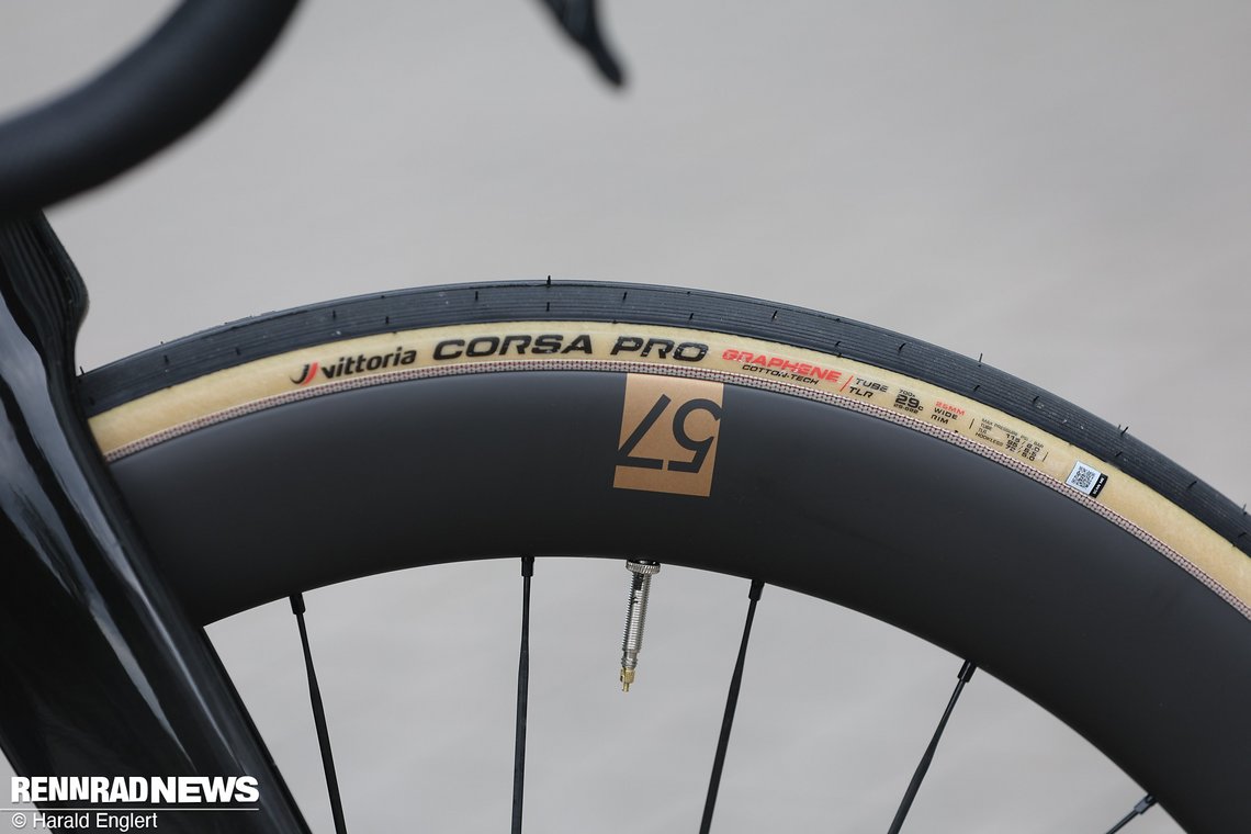

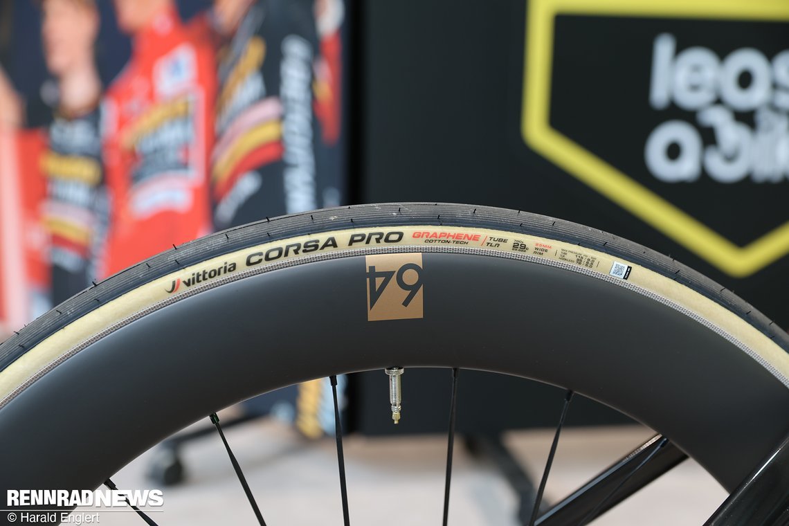

Neue Laufräder

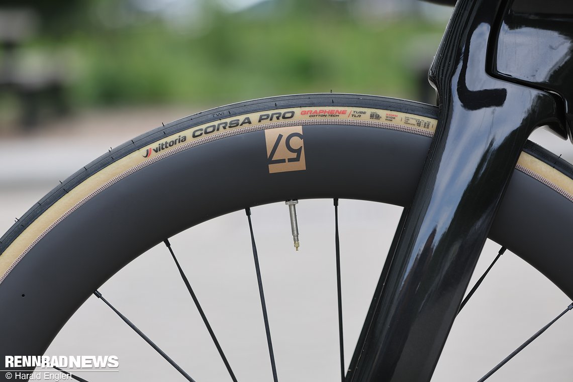

Die neuen Laufräder weisen nicht nur die oben angesprochene asymmetrische Hinterrad-Felge auf, sondern die Felgenhöhen wuchsen auf 57 mm an der Front und 64 am Heck. Damit sind die Felgenhöhen deutlich höher als beim Vorgänger und zeichnen auch für einen Großteil der Aero-Gewinne des Gesamtsystems verantwortlich. Dass die Laufräder speziell für das S5 und dessen neuen Rahmen entwickelt wurden, zeigt wie weit fortgeschritten die Aero-Entwicklung mittlerweile ist und welchen Aufwand die Hersteller betreiben müssen, um noch weitere Verbesserungen des Windwiderstandes erzielen zu können. Ziel bei der Entwicklung der neuen Laufräder war nicht nur die Verbesserung des Windwiderstandes, sondern auch eine Beibehaltung des Gewichtes, denn das neue S5 sollte ja laut Vorgabe rund 80 Gramm leichter als der Vorgänger werden.
Vorn wuchs die Felgenhöhe auf 57 mm
# Vorn wuchs die Felgenhöhe auf 57 mm – zum Einsatz kommen Vittoria Corsa Pro Tubeless Reifen in 29 mm Breite.
Am Hinterrad kommt eine 64 mm hohe Felge zum Einsatz
# Am Hinterrad kommt eine 64 mm hohe Felge zum Einsatz – sie ist deutlich asymmetrisch.

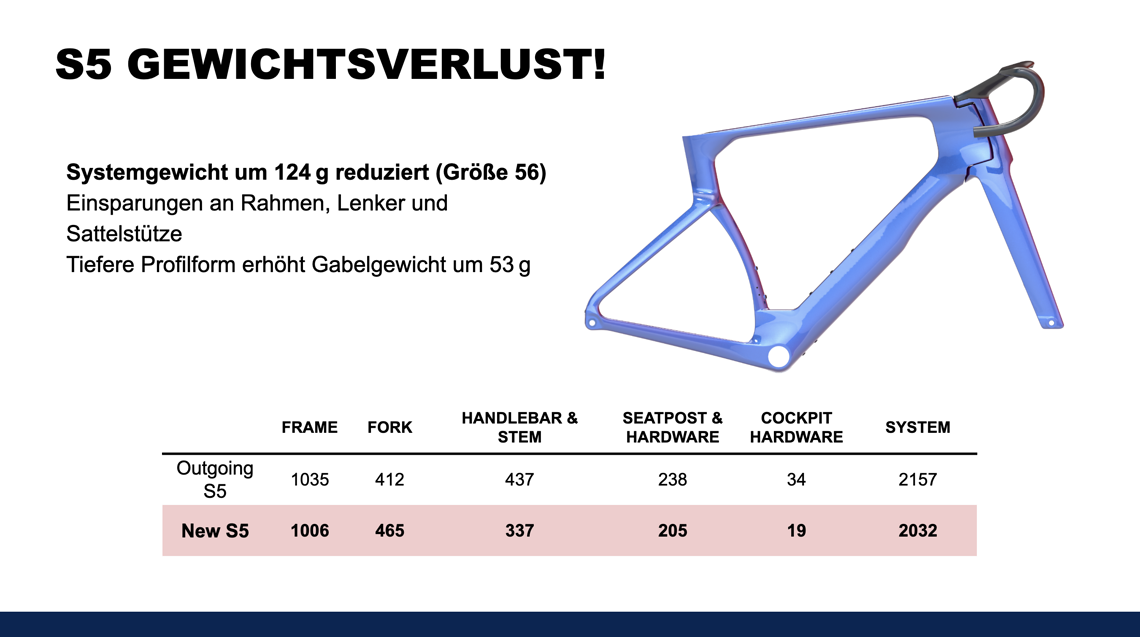

Gewicht reduziert: um 125 Gramm leichter
80 Gramm sollte das neue Cervélo S5 Rahmen-Set leichter werden, so die Vorgabe der Produkt-Manager. „Diese Vorgabe konnten wir zum Glück deutlich überbieten“, freute sich der zuständige Produkt-Manager bei der Vorstellung des neuen Cervélo S5 bei der Präsentation des neuen Renners im Performance-Zentrum vom Team Visma | Lease a Bike. „Denn letzten Endes wurde das Gewicht des kompletten Rahmen-Kits inklusive Cockpit, Sattelstütze und Sattelklemmung um 125 Gramm bei Rahmengröße 56 reduziert.“
Dabei entfallen lediglich 29 Gramm auf den Rahmen. Sage und schreibe 100 Gramm spart hingegen das neue einteilige Cockpit ein, das bei genauerem Hinsehen durch eine extrem saubere Fertigung mit wirklich filigranen Formen auffällt. Somit hat natürlich auch Cervélo von den Fortschritten im Carbonbau profitiert. Diese kommen auch bei der Sattelstütze deutlich zum Vorschein. Die neue Konstruktion ist 27 Gramm leichter als der Vorgänger. Weitere 6 Gramm entfallen auf die filigraner konstruierte Sattelklemmung.
Hier eine Übersicht der Gewichte von aktueller Version und dem Vorgänger:
Die Gabel wurde schwerer, der Rest leichter
# Die Gabel wurde schwerer, der Rest leichter – insgesamt wurden 125 Gramm bei Rahmengröße 56 eingespart.

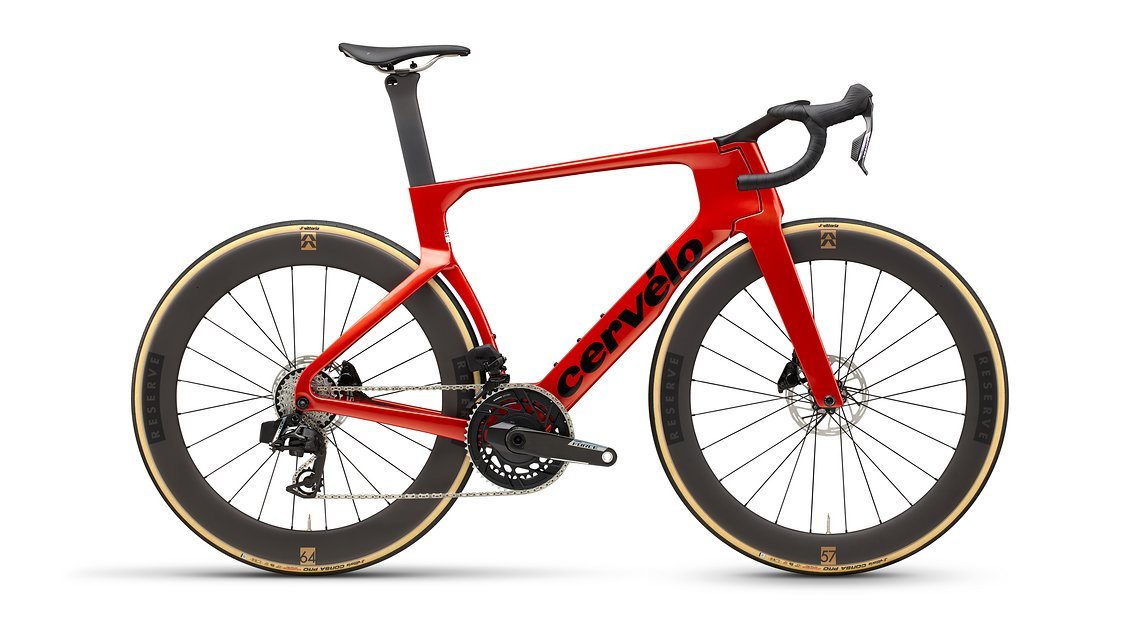

Ausstattung: 5 Modelle – auch mit 1×13 Schaltung
Wenig überraschend gibt es das neue Cervélo S5 ausschließlich mit Top-Schaltgruppen. Im Angebot zum Marktstart sind die üblichen Verdächtigen, also SRAM Red und Force AXS, sowie Shimano Dura-Ace und Ultegra Di2 zu finden. Die beiden Top-Modelle kosten je 13.999 Euro und haben die neuen Reserve Laufräder mit DT Swiss 180 Dicut Naben an Bord. Das einteilige Aero-Cockpit und die Sattelstütze inklusive Klemmung ist an allen Komplettbikes gleich. Insgesamt gibt es mit Rot, Schwarz und Weiß drei Rahmenfarben, in denen die Komplettbikes in unterschiedlichen Konstellationen erhältlich sind. Ein beidseitig messender Powermeter ist immer mit an Bord, dieser stammt entweder von SRAM oder bei den Shimano-Gruppen von 4iiii.
Das Rahmenset ist in 4 Farben und 6 Größen erhältlich
# Das Rahmenset ist in 4 Farben und 6 Größen erhältlich – es kostet 5.999 Euro.

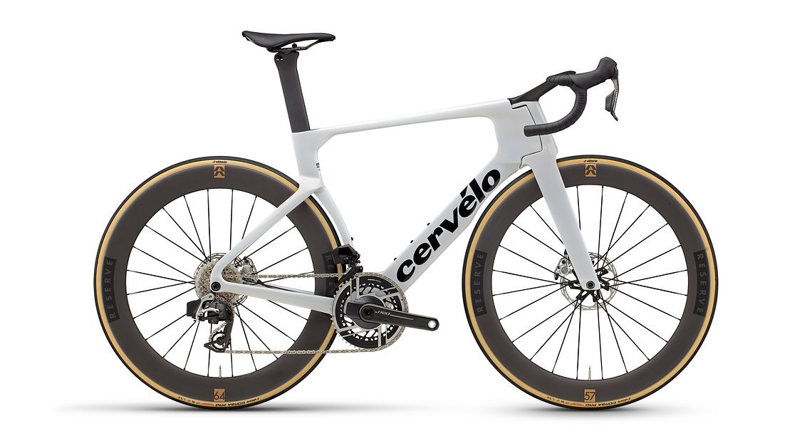

Cervélo S5 mit SRAM Red AXS
# Cervélo S5 mit SRAM Red AXS – 13,999 Euro.

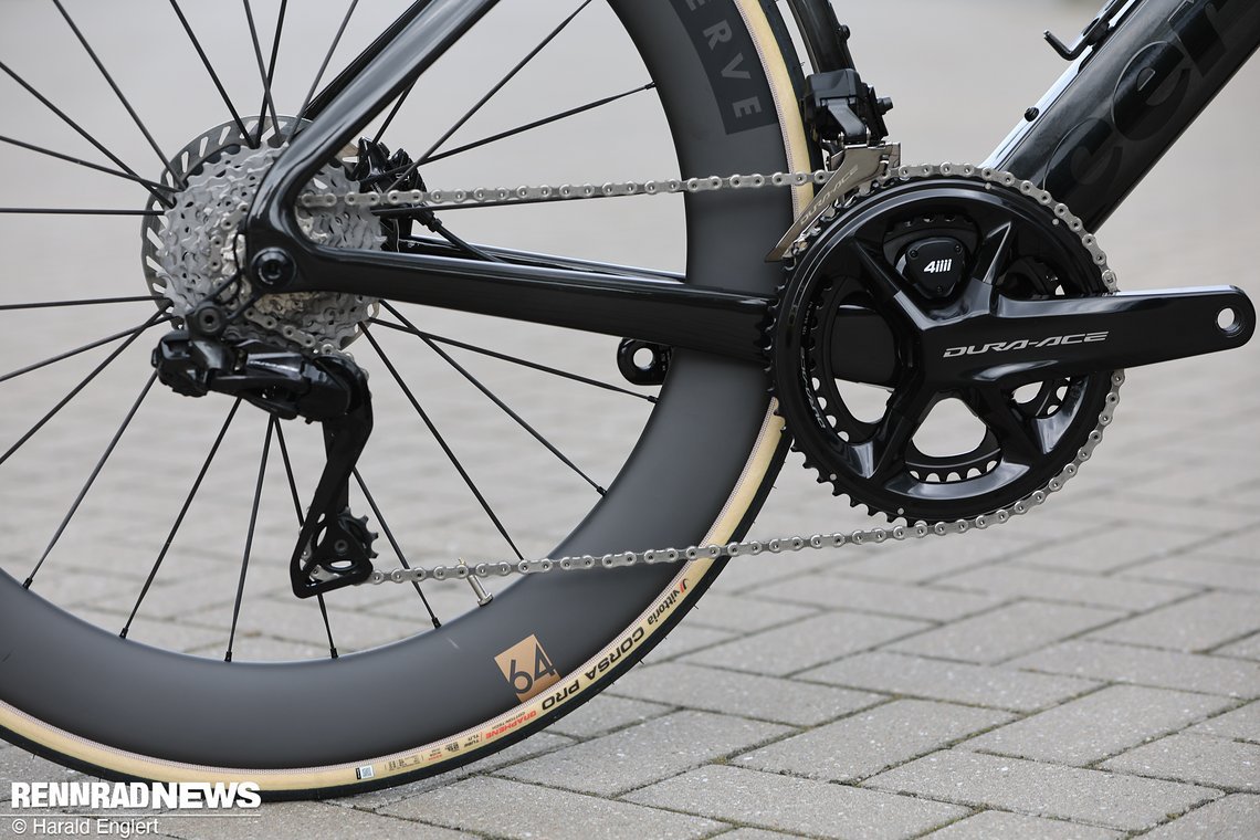

Cervélo S5 mit Shimano Dura-Ace Di2
# Cervélo S5 mit Shimano Dura-Ace Di2 – 13.999 Euro.
# Cervélo S5 mit Shimano Ultegra Di1 – 9.999 Euro.

Links das bisherige Cockpit, rechts die neue Version.
# Links das bisherige Cockpit, rechts die neue Version.

Der 40 cm breite „Lenker“ am Testrad liegt auf Anhieb gut in der Hand und ich vermisse das „fehlende Stück“ zwischen der „Lenker-Ecke“ und den Hoods keineswegs. Vielmehr kommt mir der kürzere Lenker-Reach hinsichtlich meiner Sitzposition im wahrsten Sinne des Wortes sehr entgegen. Dass die Drops aus aerodynamischen Gründen im Rohrdurchmesser recht klein gehalten und nicht ganz rund sind, fühlt sich für mich mit recht kleinen Händen (Handschuhgröße 8) gut und stimmig an. Wer große Hände hat, könnte den Bügel im Dropbereich jedoch etwas dünn finden.
Hinsichtlich der Breite bleibt Cervélo noch recht konservativ und verbaut an unserem Testrad mit Rahmenhöhe 54 ein 40 cm breites Cockpit. Mein persönlicher Sweetspot wäre vermutlich die 38 cm Version, doch für eine abschließende Aussage müsste ich erst noch länger mit dem neuen S5 unterwegs sein. Letztlich bleibt das natürlich eine Frage der persönlichen Präferenz, aber schmäler ist hier in der Regel auch aerodynamischer und damit schneller. Deshalb ist es schon erstaunlich, dass Cervélo die Serienbikes nicht mit tendenziell schmäleren Cockpits ausstattet.

An der Front scheint das in Fahrtrichtung durchaus filigran gezeichnete Cockpit für eine gut wahrnehmbare Vibrations- und Stoßdämpfung zu sorgen, die in dieser Bike-Kategorie als sehr ordentlich zu bezeichnen wäre. Ob dies jedoch tatsächlich so ist, muss im weiteren Testverlauf noch bestätigt werden. Alles in allem schien das Cervélo S5 damit auf ähnlichem Komfort-Niveau wie ähnlich aufgebaute und konsequente Aero-Rennräder, etwa das Canyon Aeroad CFR. Ohnehin akzeptiert man in dieser Bike-Kategorie Komfort-Maßnahmen nur solange sie nicht den Eindruck erwecken, langsamer zu machen.
Mein erster Eindruck nach der ersten Mini-Runde mit neuen Cervélo S5 war also durchaus sehr positiv, aber es ist eben auch nur ein erster Eindruck, eine Momentaufnahme. Alles Weitere wird sich bei einem umfassenden Test über einen längeren Zeitraum zeigen.

Kurz nach der ersten Ausfahrt mit dem Cervélo S5 in Top-Ausstattung mit Dura-Ace Di2 Schaltung und der Top-Version der Reserve Laufräder mit DT Swiss 180 Naben, bekam ich ein Testbike mit Shimano Ultegra Di2 Gruppe und den etwas schwereren Reserve Laufrädern mit DT Swiss 240 Naben. In dieser Konfiguration kostet das Cervélo S5 9.999 Euro und brachte genau 7,70 kg auf unsere Redaktionswaage. Wie immer gemessen ohne Pedale und ohne Flaschenhalter. Aufgebaut im Tubeless Setup mit Dichtmilch.
Im Testzeitraum konnte ich über 1.000 km mit dem Aero-Renner zurücklegen und das Bike dabei auch 1:1 mit dem neuen Cervélo R5 vergleichen. Den Link zu diesem Video findet ihr weiter oben in diesem Artikel.
Musste ich die Ausfahrt bei der Präsentation noch mit einigen Spacern unter dem neuen Cockpit vornehmen, konnte ich das zweite Testbike nach meinen individuellen Vorlieben einstellen. Also alle Spacer raus und damit eine Überhöhung von gut 130 mm realisiert. Dabei sei erwähnt, wie genial einfach das Spacersystem von Cervélo ist. Ohne eine erneute Klemmung des Gabelschaftes vornehmen zu müssen, lassen sich nach dem Lösen von nur zwei Schrauben beliebig viele Spacer entnehmen oder einsetzen. Das dauert weniger als 5 Minuten und ist wirklich sehr einfach zu bewerkstelligen. Bravo!
Das Cervélo S5 wurde zum Schnellfahren gebaut
# Das Cervélo S5 wurde zum Schnellfahren gebaut – die Sitzposition ist sehr sportlich.
Damit wird die Sitzposition und das Fahrverhalten für mich noch etwas sportlicher und trifft den Nagel auf den Kopf. Cervélo ist mit dem S5 ein hervorragender Kompromiss zwischen sportivem Einlenken und Stabilität bei hohen Geschwindigkeiten gelungen. Bei moderater Geschwindigkeit ist der Aero-Renner sehr handlich und agil, lässt bei schnellen Abfahrten aber keineswegs an Stabilität vermissen.
Das ist auch ein Verdienst der wirklich ausgezeichneten Reserve-Laufräder in Kombination mit der Vittoria-Corsa-Pro-Wide-Bereifung in 29 mm Breite. Hinsichtlich der Seitenwindempfindlichkeit der Hochprofil-Felgen hat sich der erste Eindruck von der kurzen Ausfahrt bei sehr windigen Verhältnissen in den Niederlanden absolut bestätigt. Die Abstimmung der Laufräder ist so gut gelungen, dass die Einflüsse von Wind oder Böen so gut wie nie negativ auffallen.
Freilich können die Gesetze der Physik auch hier nicht ausgehebelt werden, aber die Reserve-Kombo ist deutlich spürbar unempfindlicher als die meisten Laufräder ähnlicher Bauhöhe oder sogar mit nur 50 mm Felgenhöhe. Ähnlich unkritisch habe ich sonst nur die super aufwendig gefertigten Syncros Capital SL Aero im Test erlebt.
Das Handling kann auf ganzer Linie überzeugen
# Das Handling kann auf ganzer Linie überzeugen – Cervélo ist ein hervorragender Kompromiss aus Agilität und Stabilität gelungen.

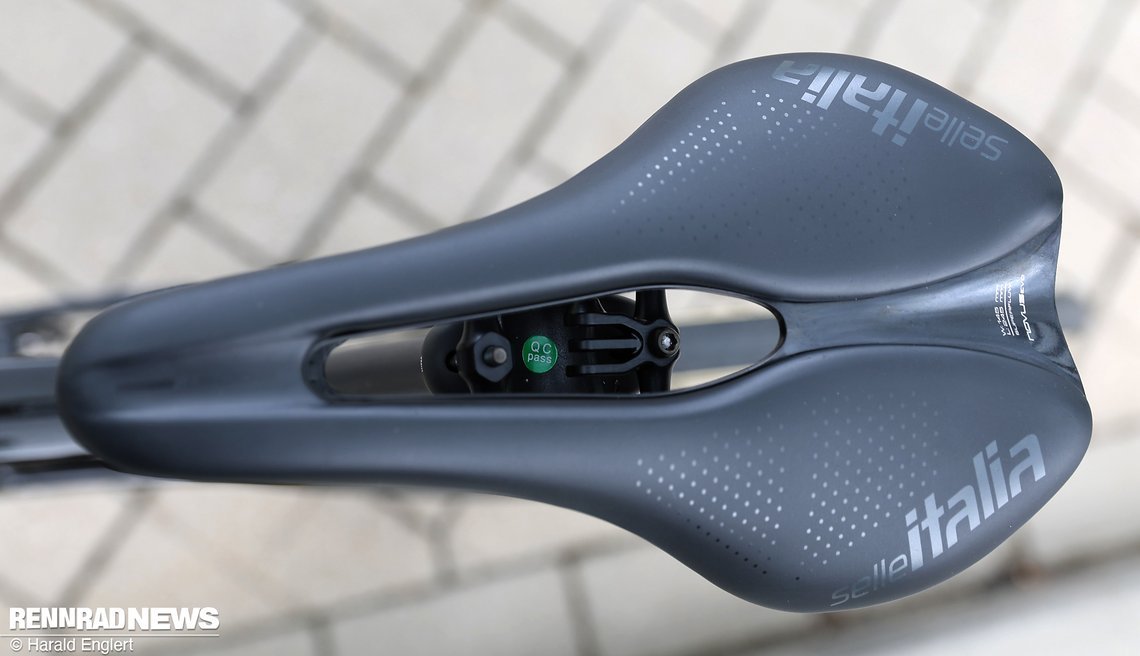

An dieser Stelle auch noch ein Wort zur Ausstattung des Testbikes. Wie zu erwarten, hat die Shimano Ultegra Di2 Schaltung im Test absolut zuverlässig und unproblematisch gearbeitet. Die Performance von Schaltung und Bremsen, steht der Dura-Ace Di2 nicht wirklich spürbar nach, daher kommt der Nachteil hauptsächlich vom Gewicht. Das gilt in gleichem Umfang auch für die verbauten Laufräder, mit der DT Swiss 240 anstatt 180 Nabe.
Die weiteren Unterschiede liegen im Material des Sattelgestells und beim Verzicht auf ein CeramicSpeed Tretlager. Der beidseitig messende Powermeter von 4iiii ist immer mit an Bord und lieferte im Test plausible Werte. Ob man also 4.000 Euro Aufpreis für die Top-Version zahlen möchte, ist jedem freigestellt. Jedenfalls dürfte die getestete Variante nicht spürbar langsamer als die Top-Version sein, sondern nur etwas schwerer.

  1. Wie gut, dass ich für solch teure Bikes kein Geld habe, das rote mit der 1x13 wäre so richtig meins.🫣😍
  2. Simplon bietet den "Vorbau" in zwei Höhen an, auf deinem Foto sieht man den flachen. Ist das ein Rad von DCC bzw. RSC Kempten? 😍 Der nach oben zeigende schaut dem des Cervélo sehr ähnlich und ist dann nicht mehr so schick.
    ja, das ist der Pro Vorbau, dann gibts noch den Marathon und den Comfort.
    Der Comfort sieht dem vom S5 am ähnlichsten. Der Marathon geht nur leicht in die Höhe und sieht auch besser aus, als der vom S5. Der ist auch ohne Spacer fahrbar finde ich. Hab mir das mal ausgerechnet.
  3. Ohne die Spacer aus dem Originalartikel sieht es jetzt auf dem Update-Foto nochmal besser aus!
  4. Der größte Nachteil beim S5 ist seit Ewigkeiten (auch schon seit der Rim-Version mit ähnlicher Sattelstütze) der 73° Sitzwinkel durchweg.
    Witzigerweise sind nun alle Produktbilder mit der 0 Setback-Stütze abgebildet. Früher wurde ja immer mit Setback ausgeliefert. Allerdings hat der Stützenkopf einen extrem breiten Klemmbereich. Der Sattel lässt sich dadurch kaum bis wenig verschieben, vor allem wenig nach vorn trotz 0 Setback-Stütze.
    Ich fahre mein S5 Rim schon eine ganze Weile (2018). Aber immer ohne Setback und im Grunde die meisten Sättel voll nach vorn geknallt. Gerade bei kleineren Rahmengrößen wäre ein steilerer Winkel echt nicht verkehrt. Bei größeren Größen mag das weniger ins Gewicht fallen, weil die Stütze ja eher nach oben rauszieht. Aber möglicherweise auch da.
    Ansonsten bliebe da noch der BBright-Innenlagerstandard, der eben auch zusätzlich nervt. Besonders bei den üblichen Toleranzen da, kann man eigentlich direkt zum Wheels MFG-Innenlager greifen und hoffen, dass die Passform nicht viel, viel zu eng ist.
    Trotz dessen ist das schon ein geiles Rad - aber ohne 40-50% Rahmenpreis damals im Abverkauf und Selbstaufbau mit vorhandenen Teilen hätte ich mir sowas nie geholt.
