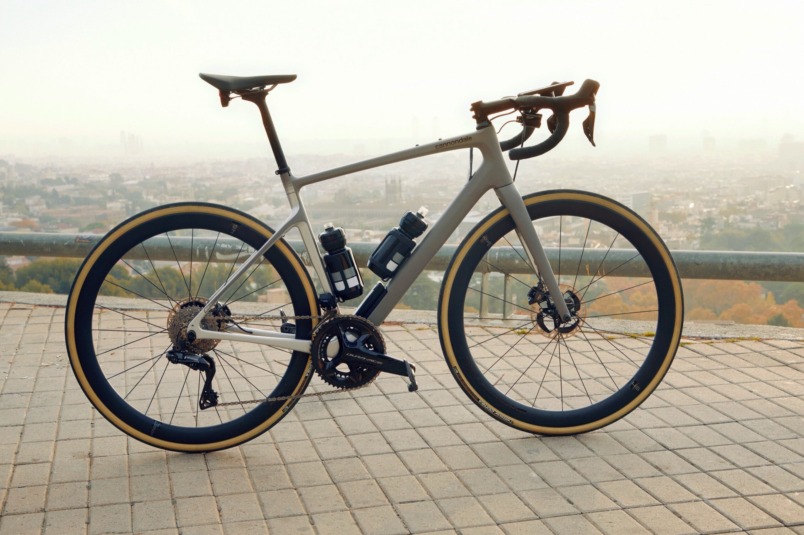

Das LAB 71 Modell kommt nicht nur mit besonders leichtem HI-MOD Rahmen, sondern auch mit einer aufwendigen Lackierung.

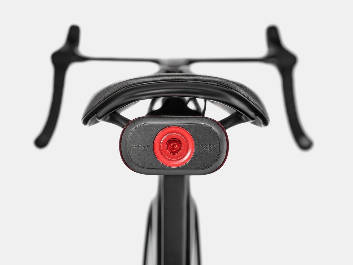

Rücklicht und Radar sind diret am Sattel befestigt

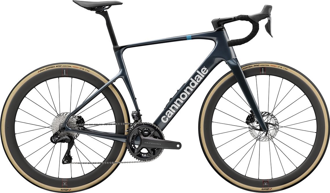

Cannondale Synapse Carbon 4 mit Shimano 105 Di2 Gruppe

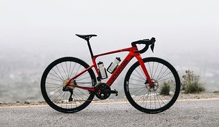

Auch eine günstige Version mit mechanischer Shimano 105 Gruppe ist im Angebot.

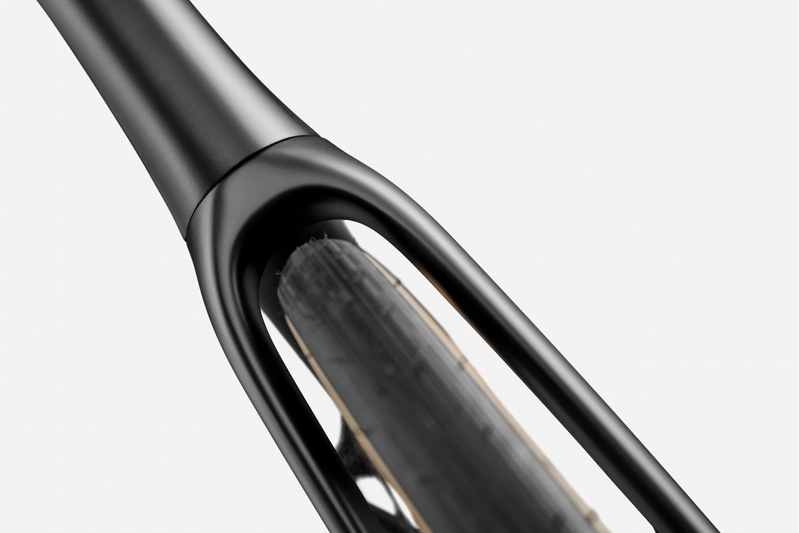

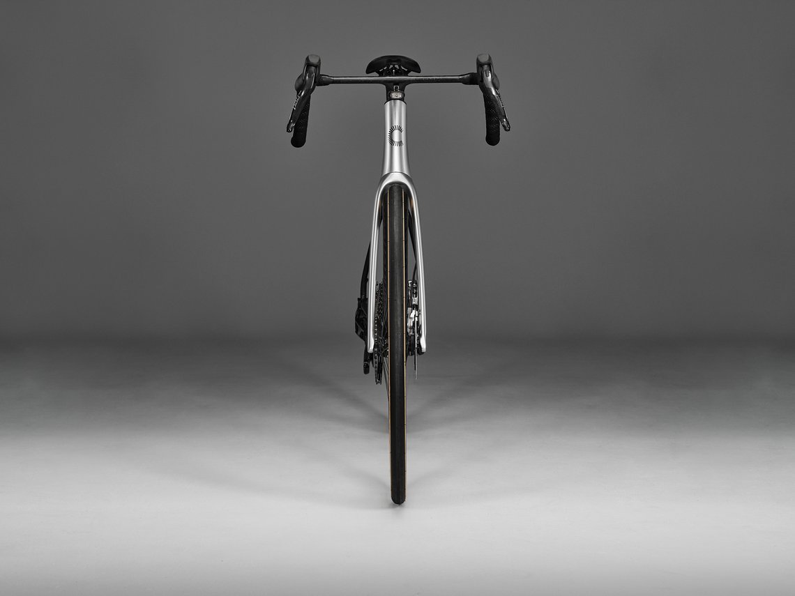

Die schmale Front soll die Aerodynamik verbessern
# Die schmale Front soll die Aerodynamik verbessern – der Rahmen bietet Platz für bis zu 42 mm breite Reifen.
# Auch eine günstige Version mit mechanischer Shimano 105 Gruppe ist im Angebot.

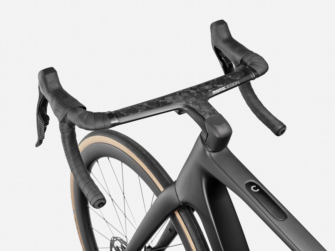

Das einteilige Cockpit sieht nicht nur schick aus, sondern verbessert auch die Aerodynamik
# Das einteilige Cockpit sieht nicht nur schick aus, sondern verbessert auch die Aerodynamik – die Bremsleitungen verlaufen im Inneren von Cockpit und Rahmen.

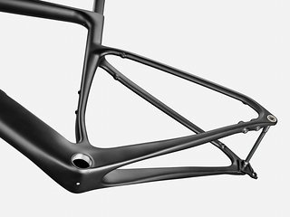

Mehr Komfort
Das Carbon-Layup wurde natürlich auch unter Komfort-Gesichtspunkten genau unter die Lupe genommen. Dank den Fortschritten bei der Konstruktion und Rahmenfertigung will Cannondale es geschafft haben, das neue Synapse „um 18 % komfortabler“ zu gestalten als den Vorgänger. Auch das optisch auffällig verjüngte Sitzrohr des Vorgängers wurde deshalb weitestgehend erhalten.
Mit der auf 42 mm erhöhten Reifenfreiheit hat man zudem die Möglichkeit, mit sehr breiten Reifen und entsprechend niedrigen Luftdrücken an den Start zu gehen. Serienmäßig werden die neuen Synapse Modelle mit 32 mm breiten Reifen ausgeliefert, die eine effektive Kombination, aus Aerodynamik, niedrigem Rollwiderstand und Komfort bieten sollen.

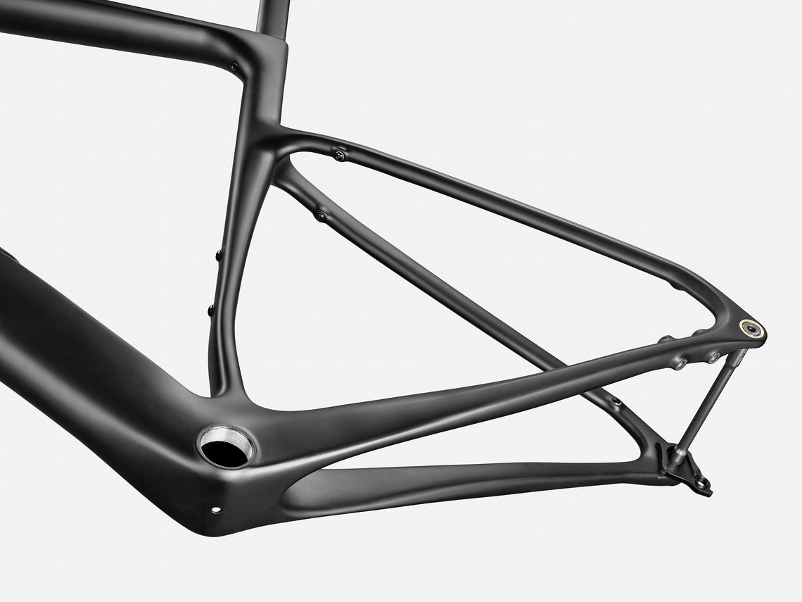

Das abgeflachte Sitzrohr verbessert den Komfort ebenso wie die der recht filigrane Hinterbau
# Das abgeflachte Sitzrohr verbessert den Komfort ebenso wie die der recht filigrane Hinterbau – Befestigungsmöglichkeiten für Schutzbleche sind serienmäßig mit an Bord.

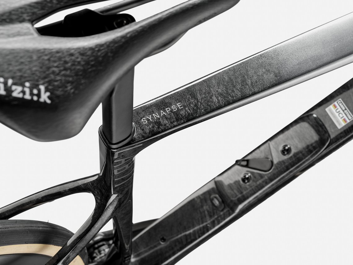

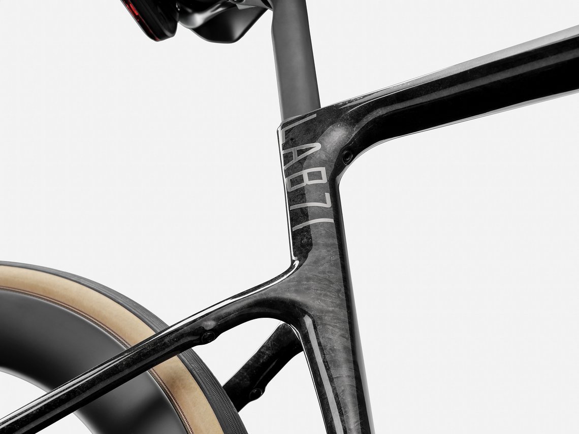

# Das LAB 71 Modell kommt nicht nur mit besonders leichtem HI-MOD Rahmen, sondern auch mit einer aufwendigen Lackierung.

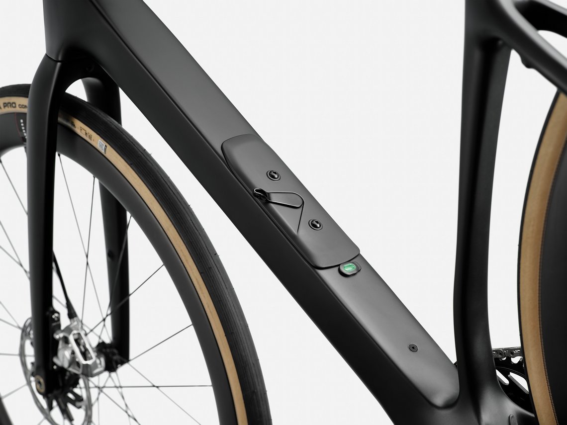

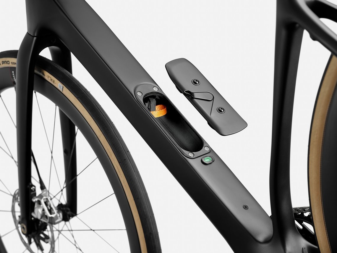

Integriertes Staufach
Dank einem im Unterrohr integrierten Staufach verschwindet die Smart Sense Batterie der entsprechend ausgestatten Modelle optisch komplett von der Bildfläche. Die Ausstattungs-Varianten ohne Smart Sense können das integrierte Staufach natürlich ebenfalls sinnvoll nutzen. Denn neben der Batterie lassen sich dort selbstverständlich auch Werkzeug und ein Notfall-Kit unterbringen.
Das Staufach im Unterrohr ist bei allen Modellen im Rahmen integriert
# Das Staufach im Unterrohr ist bei allen Modellen im Rahmen integriert – es bietet ausreichend Platz für ein komplettes Notfallkit.

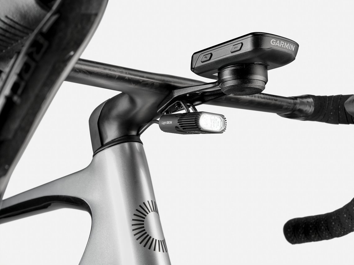

Auch an einen Computermount wurde natürlich gedacht.
# Auch an einen Computermount wurde natürlich gedacht.
Rückraum-Überwachung per Radar plus integrierte Rückleuchte.
# Rückraum-Überwachung per Radar plus integrierte Rückleuchte.

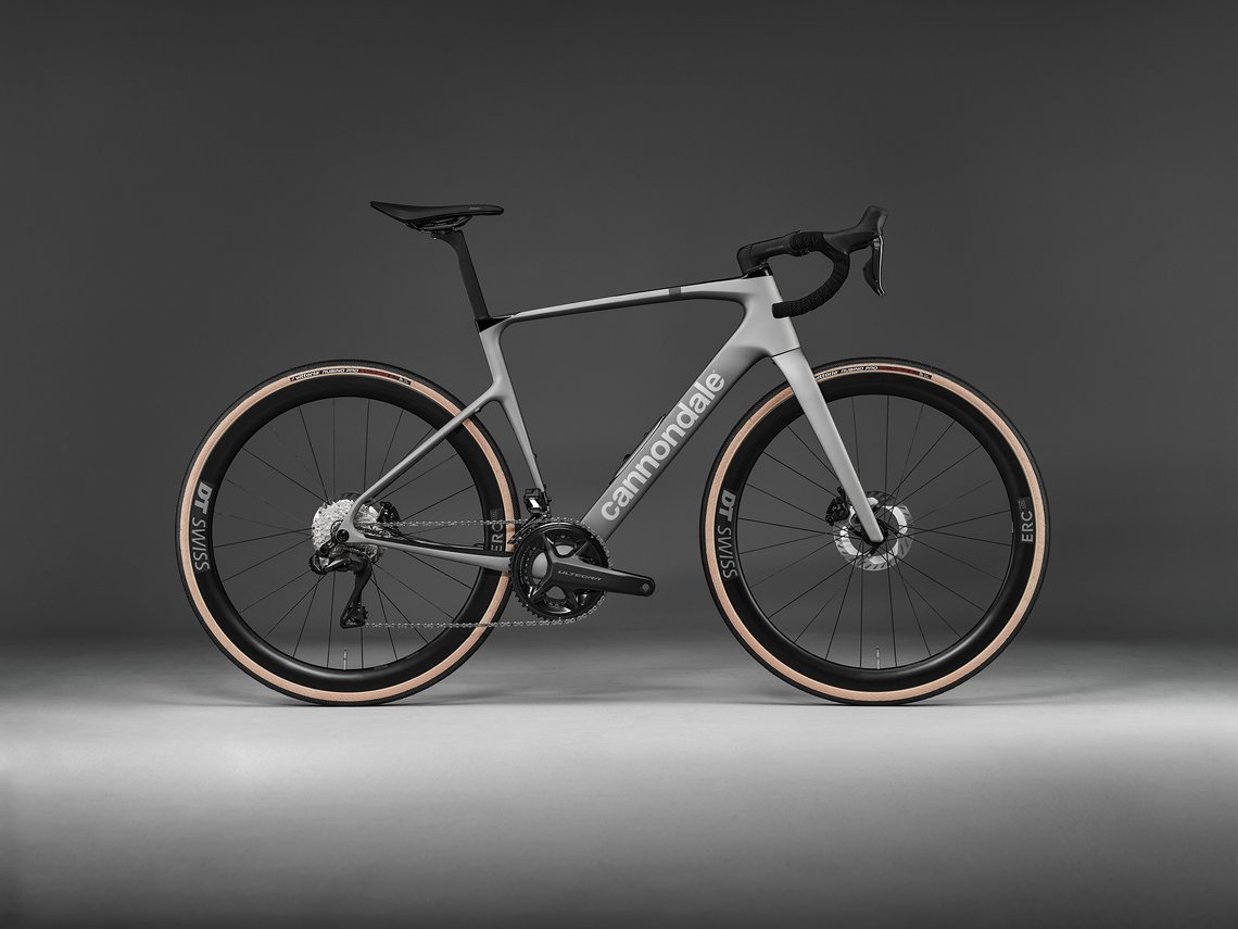

Cannondale Synapse Carbon 1 mit Shimano Ultegra Di2 Gruppe
# Cannondale Synapse Carbon 1 mit Shimano Ultegra Di2 Gruppe – UVP 7.199 Euro.
Cannondale Synapse Carbon 1 mit HI-MOD Rahmen, Shimano Ultegra Di2 und  integriertem Cockpit sowie Reserve-Laufrädern.
# Cannondale Synapse Carbon 1 mit HI-MOD Rahmen, Shimano Ultegra Di2 und integriertem Cockpit sowie Reserve-Laufrädern. – UVP 9.199 Euro.

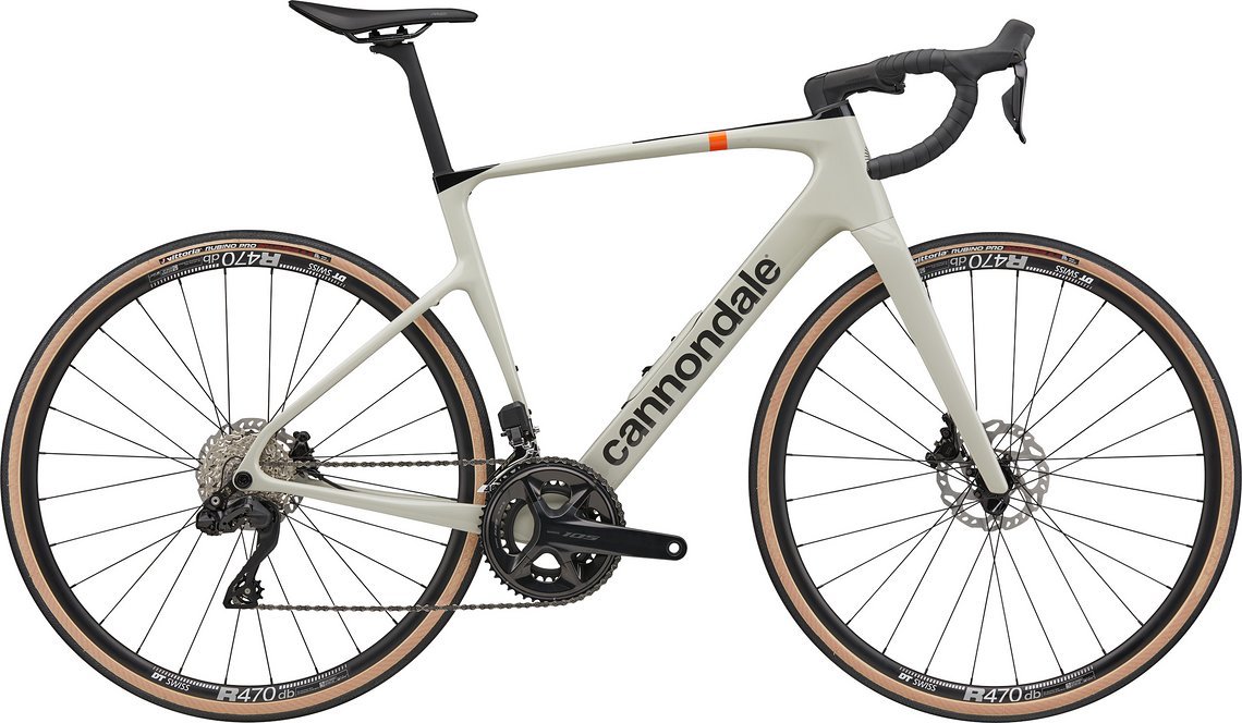

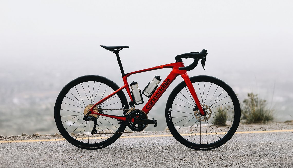

# Cannondale Synapse Carbon 4 mit Shimano 105 Di2 Gruppe – UVP 4.499 Euro.
Cannondale Synapse Carbon 5 mit Shimano 105 Gruppe
# Cannondale Synapse Carbon 5 mit Shimano 105 Gruppe – UVP 3.499 Euro.

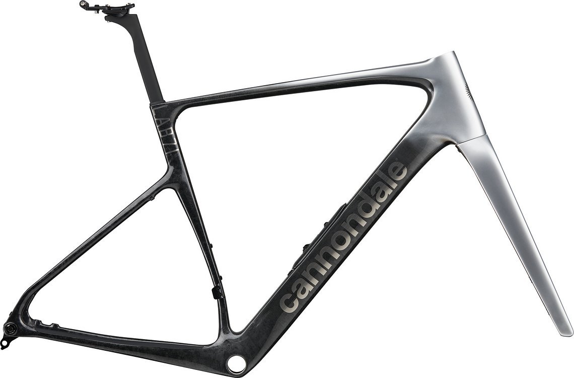

Als Rahmenkit gibt es zum Marktstart das LAB71 Modell mit HI-MOD Carbonrahmen.
# Als Rahmenkit gibt es zum Marktstart das LAB71 Modell mit HI-MOD Carbonrahmen. – UVP 5.799 Euro.

Das Sataufach im Unterrohr ist riesig
# Das Sataufach im Unterrohr ist riesig – und wird durch eine integrierte Leuchte im Akku erhellt!

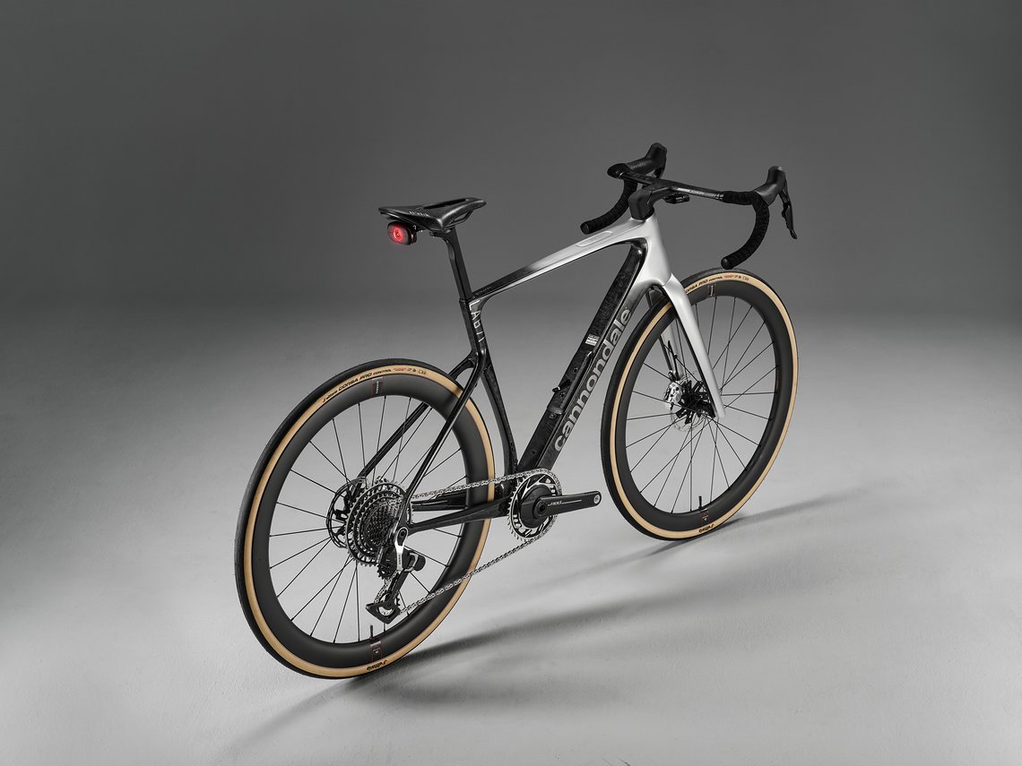

# Rücklicht und Radar sind diret am Sattel befestigt – der Knopf zum wechseln der Betriebsmodi ist auch während der Fahrt einfach zu bedienen.

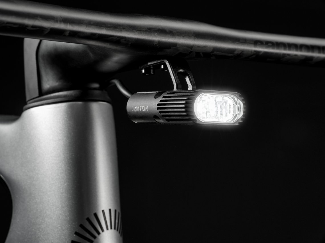

Die kleine Frontleuchte sitzt an einem Halter unter dem Cockpit
# Die kleine Frontleuchte sitzt an einem Halter unter dem Cockpit – ein Computermount ist selbstverständlich auch an Bord.

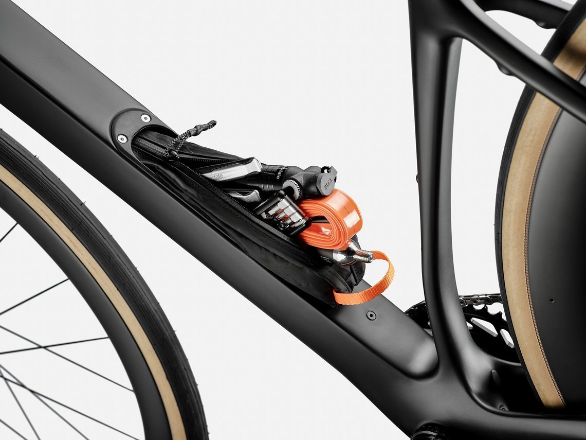

In einer passenden Tasche lassen sich Notfall-Kit und Ersatzteile unterbringen
# In einer passenden Tasche lassen sich Notfall-Kit und Ersatzteile unterbringen – die Beladung über die große Öffnung im Rahmen ist sehr komfortabel.

# Das Carbon-Cockpit liegt gut in der Hand – und sieht schick aus.

Die lange Sattelstütze trägt maßgeblich zum Komfort bei.
# Die lange Sattelstütze trägt maßgeblich zum Komfort bei.

Auch die recht lange und sichtbar flexende Sattelstütze zahlt auf das Komfort-Konto ein. Sie schluckt die eher groben Löcher und sorgt damit auch auf wirklich schlechten Straßen für Fahrspaß. Gut dazu passt das einteilige Carbon-Cockpit, das ebenfalls nicht zu hart konstruiert ist, um einen Komfortgewinn zu ermöglichen. Alles in allem bietet unser Testbike damit ein sehr effektives Komfort-Paket.

Test Cannondale Synapse LAB 71 – Fazit
Wer ein echtes High-End Endurance-Rennrad mit exklusiver Ausstattung sucht, ist mit unserem Testbike Cannondale Synapse LAB71 sicher gut bedient. Dank feinster Ausstattung und dem toll funktionierenden SmartSense System bleiben hier keine Wünsche offen. Viel mehr zeigt Cannondale mit dem Top-Modell der Synapse Reihe was aktuell an integrierter Technik möglich ist. Die gebotenen Fahrleistungen und der Komfort sind auf ähnlich hohem Niveau wie die technische Ausstattung und Funktionsvielfalt. Allerdings ist auch der Preis von fast 16.000 Euro auf allerhöchster Ebene. Zum Glück bieten die US-Amerikaner auch zahlreiche günstigere Synapse Modelle an.

  1. Gordon als Pendler vermutlich jeden Morgen und Abend in den Wintermonaten. Davon abgesehen kann man sicher auch tagsüber eine sinnvolle Verwendung für Licht am Rad/Rennrad finden 😆
    Mein Rücklicht hab ich, auch im Sommer, immer an.
    Mehr gesehen werden tut ja prinzipiell nicht weh, ehr das gegenteil^^, Front ist in der Dämmerung schon nett, auch einfach um gesehen zu werden.
    Aber als "Allrounder" kann ich mir das Rad ganz nett vorstellen.
    Die Leute die das als eine Waffe für alles kaufen bauen ihr Licht ja nicht ständig ab um das an einem anderen Rad zu montieren, da meistens ja nur 1 Rad da.
    Ich finde aber die Specs der SmartSense Modelle nicht ansprechend.
    Das 3er hat "nur" Rival und kostet halt 4500€.
    Das 2er Smartsense finde ich, bis auf die Farbe, noch uninteressanter da "nur" 500 günstiger als das Synapse 1, aber keine der Vorteile, außer die Reserve Räder.
    Würde das Smartsense 2 so viel wie das reguläre 2 kosten, wäre das eine Überlegung wert.
