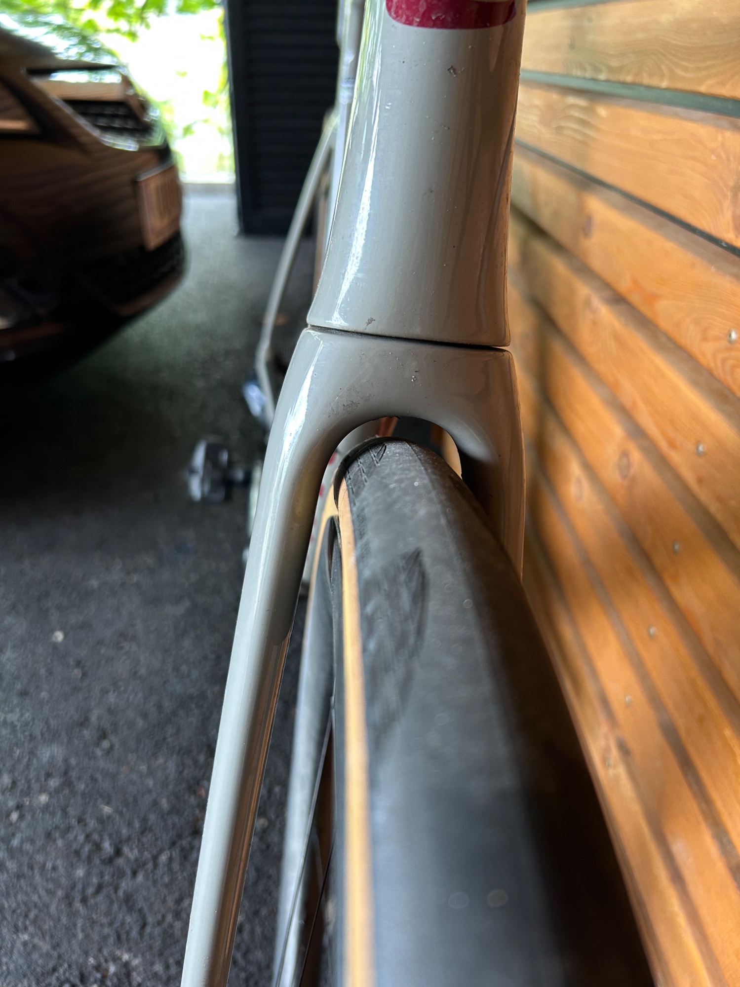

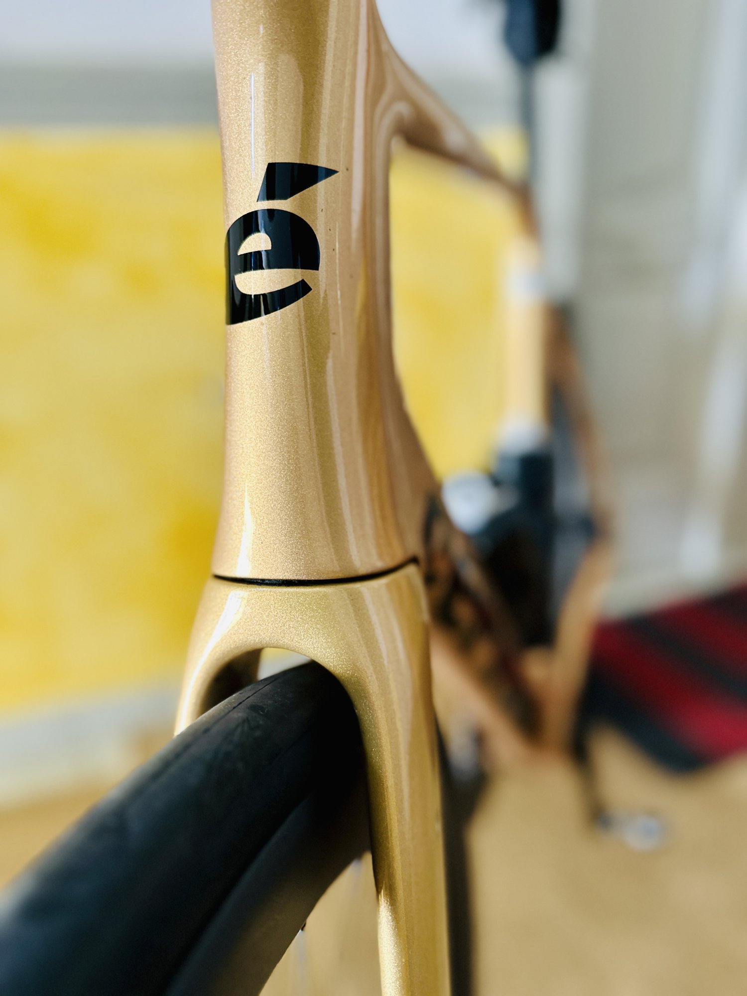

Viel Freiheit bei der Reifenwahl
Nicht zuletzt bietet der Rahmen des neuen Cervélo Soloist viel Freiheit bei der Reifenwahl. Pneus bis zu 34 mm Breite finden im Carbonrahmen Platz. Zudem will Cervélo darauf geachtet haben, dass auch ausreichend Platz für breite Felgen vorhanden ist, die in modernen Aero-Set-Ups durchaus auch mal breiter als der Reifen sein können.
Der Rahmen des neuen Cervélo Soloist bietet ordentlich Freiheit bei der Reifenwahl
# Der Rahmen des neuen Cervélo Soloist bietet ordentlich Freiheit bei der Reifenwahl – Pneus bis zu 34 mm Breite finden im top verarbeiteten Carbonrahmen Platz.

  1. Was geht da eigentlich real als maximaler Reifen rein ins Soloist? Hat da schonmal wer nen 35er oder so reingebaut?
    32mm Conti GP5000 AS TR. Ist genau 36mm breit auf der Felge und hat hinten und vorne 5mm Luft auf beiden Seiten.

  4. Anhang anzeigen 1653481
    Die Farbe kommt auf Bildern überhaupt nicht rüber. In echt sieht das noch viel besser aus. Bei uns fährt auch eine so ein Teil. Mit dem Teil hat sie es zum Platz 3 AK 60 bis 64 auf Hawaii und dieses Jahr sogar zur Europameisterin geschafft. Vor dem Bäcker macht es natürlich auch eine gute Figur. 😅

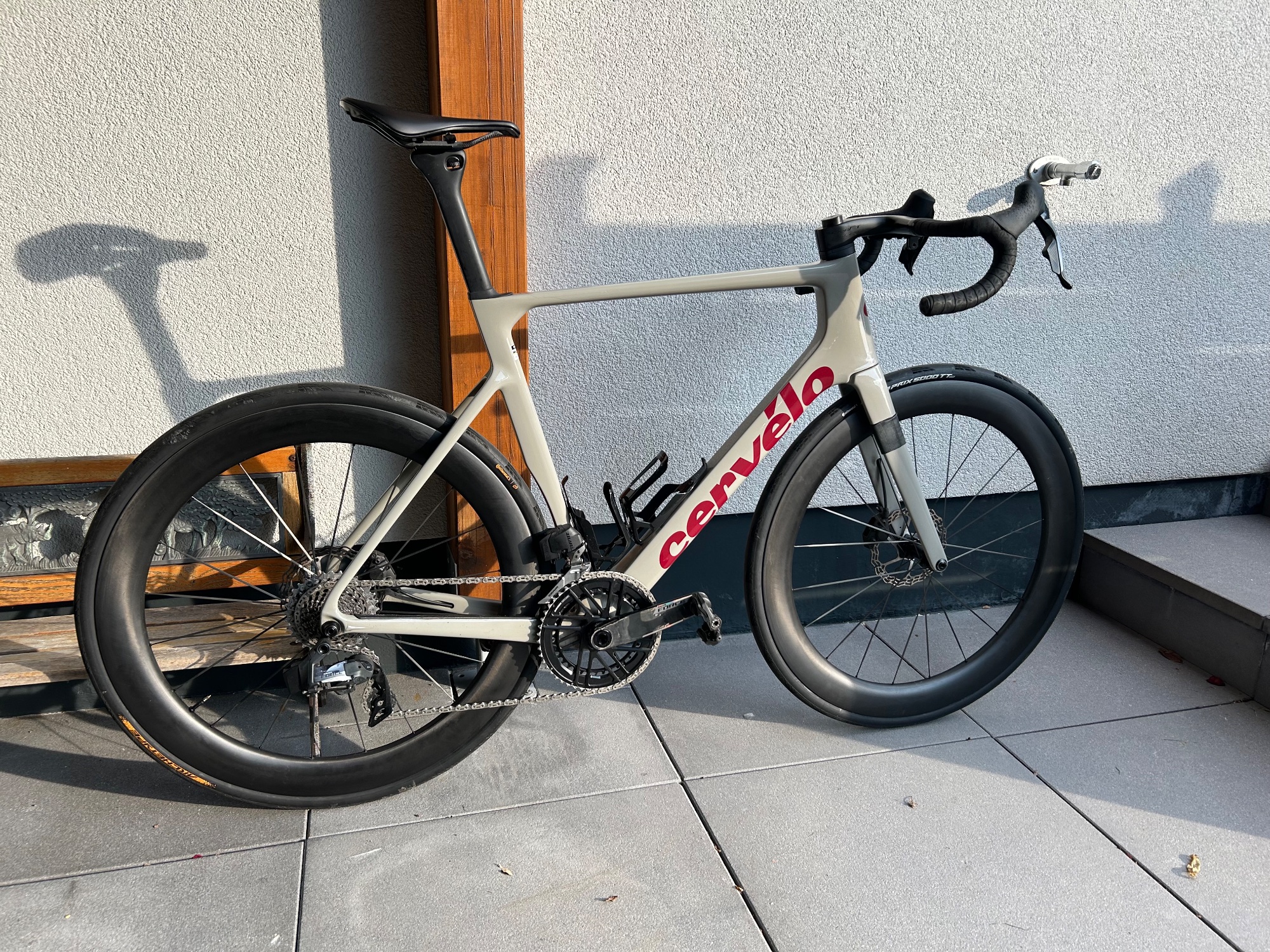

  5. Einmal noch gewogen und fotografiert bevor wieder der Alltags-LRS (mit schweren Reifen) montiert wird: 7,34kg
    Hat mich fast ein bisschen schockiert, wären also wirklich 6,XX kg drin wenn man sich wirklich bemüht 😅
    An das Rollverhalten von TT Reifen könnte man sich echt gewöhnen 😬
