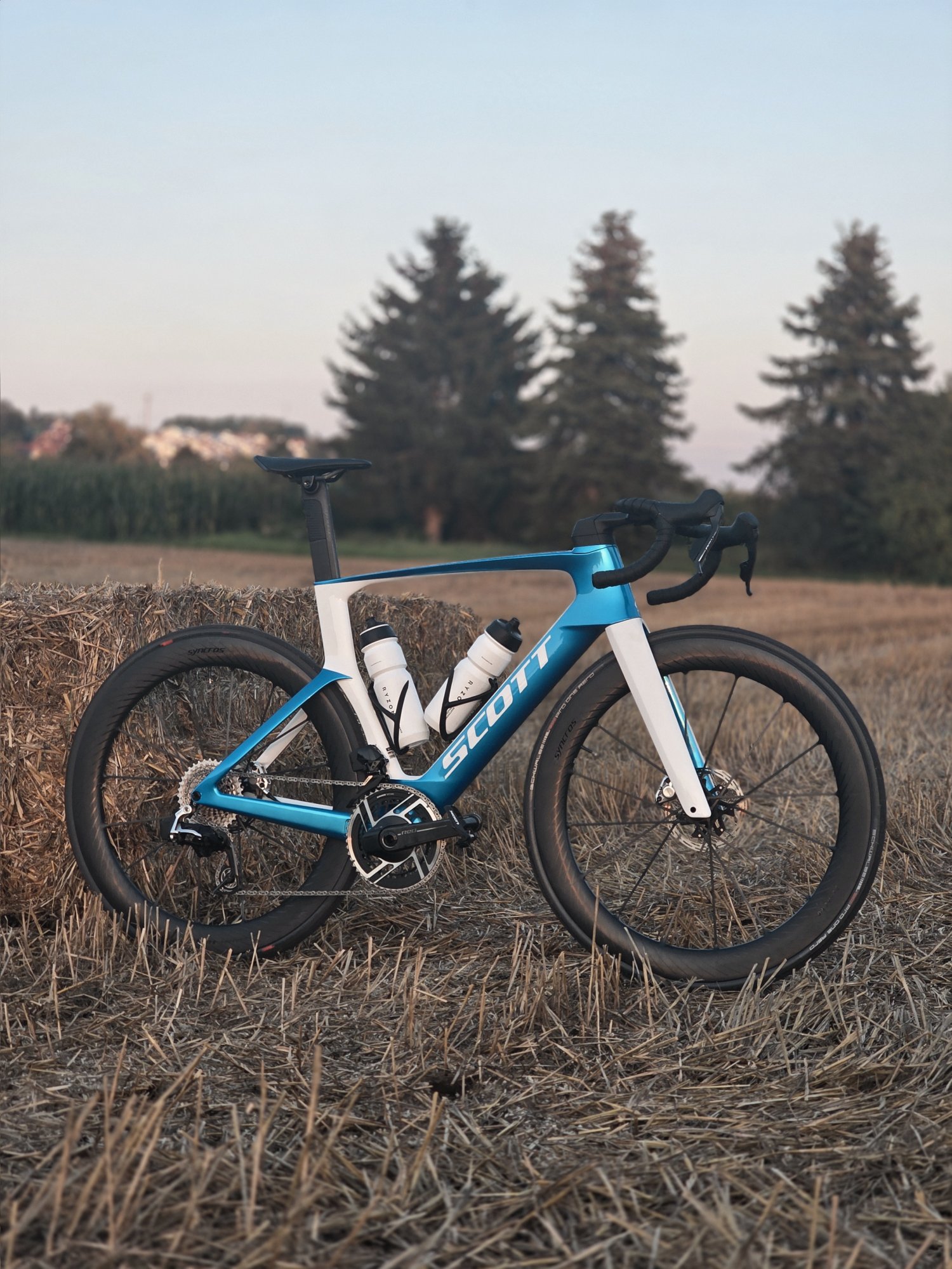

  3. Hast du ein Bild, wo man die Teile mal an deinem Rad sieht? 🙂
    Leider nur ein provisorisches, mal eben im Flur gemacht:

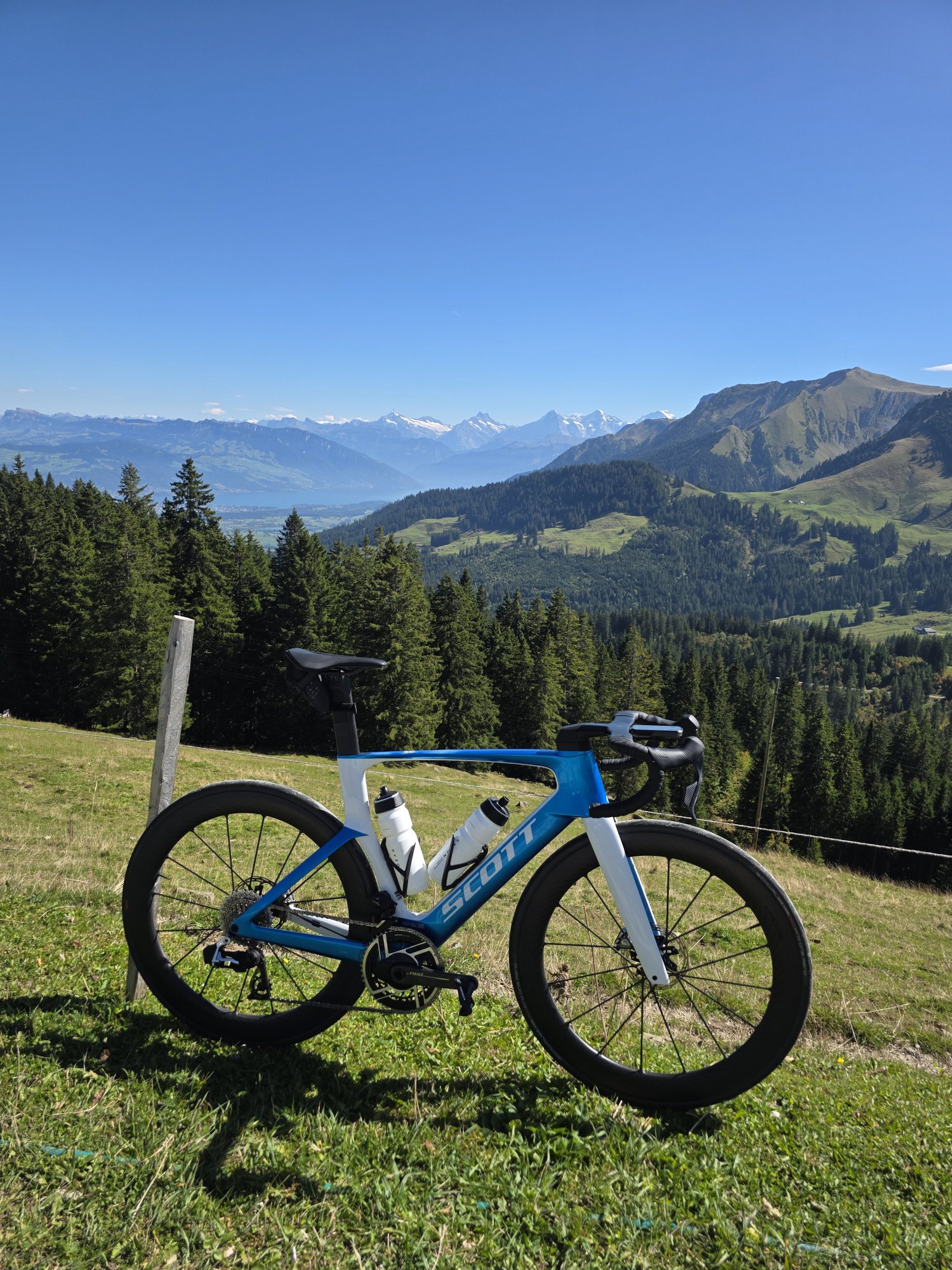

  4. Ich hab inzwischen auch 2500km auf den Teilen verbracht und finde es sind einfach geile Laufräder. Schön Steif, super leicht aber vorallem Optisch ein Träumchen. Merk ich einen spürbaren Unterschied zu den Newman Stream S.66 Vonoa, die ich davor gefahren bin? Ja vielleicht einen kleinen aber davon ist die Hälfte vermutlich eher Kopfsache. Sind sie trotzdem geiler? Ja! Sind sie den Aufpreis wert? Rational nein, Emotional Ja🙂
    Abschließend zwei hübsche Bildchen von den Teilen:
