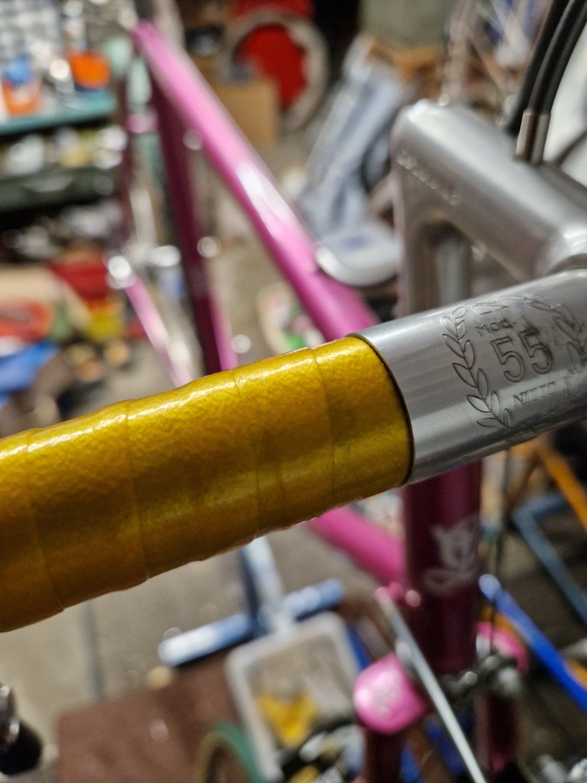

Müsste auch mit Benotto gehen, einfach von oben wickeln. Was ich mich dann aber Frage, wie sieht denn ein eleganter Abschluss am Lenkerstopfen aus? Braucht man dann diese, die außen auf dem Lenkerband sitzen?

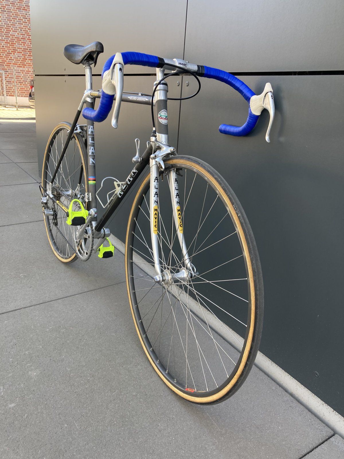

Es ist Benotto in burgunderrot von @Bonanzero geworden. Damit ist das Nishiki fertig 😎
Der SR Royal Lenker ist tatsächlich gleich alt wie das Rahmenset 😅
Natürlich nicht gleiche Farbe wie am Steuerrohr, aber es passt gut finde ich 👍
Und noch Mal im letztem Licht des heutigen Tages
Geht schon 😅
dunkler wirds durch benutzung, dass passt dann schon ;)

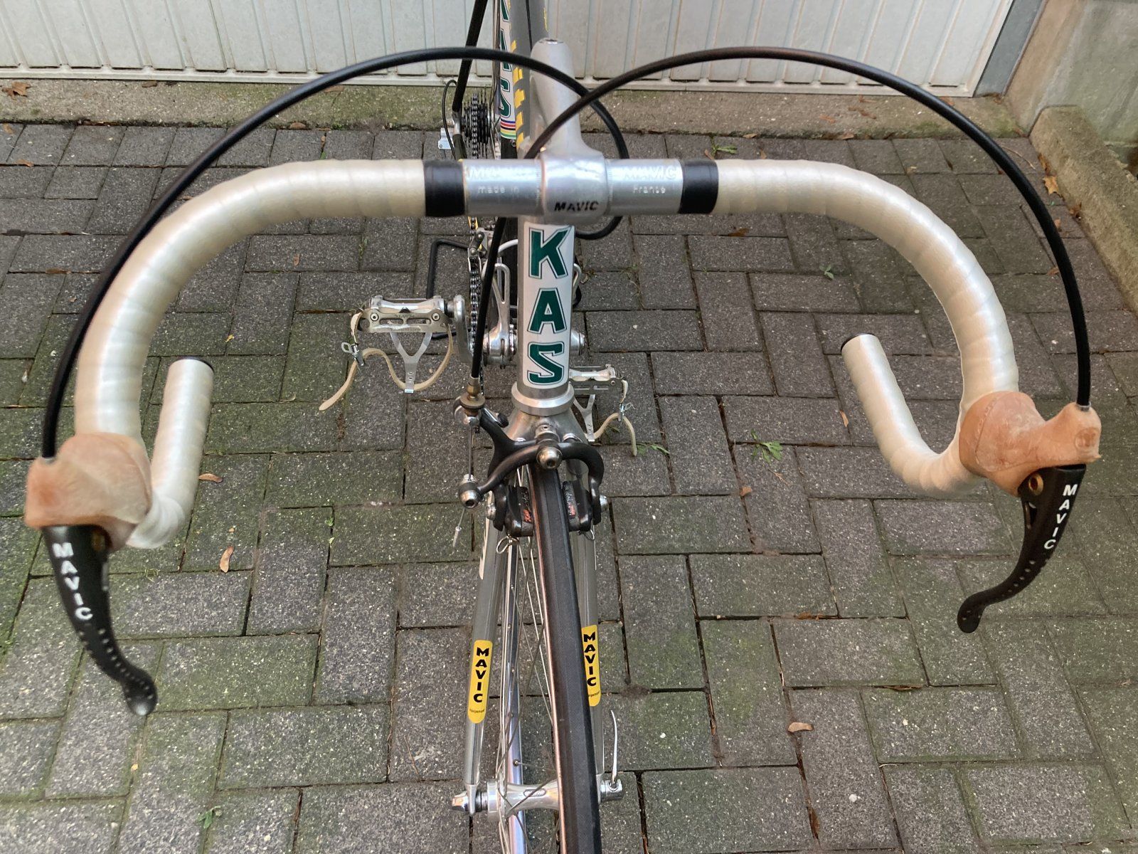

kleiner Tipp - wenn Du weisses Benotto aero am Lenker wickelst kein dunkles Klebeband zum fixieren der Bremskabel vorne am Lenker
... ich hab die damals extra mit silbernem Band abgeklebt auch die dunklen Kabel sonst scheint das bei weissem Benotto durch
Ich wollte weisses Tesa oder Newbaums drunterkleben. Ich hoffe das geht.

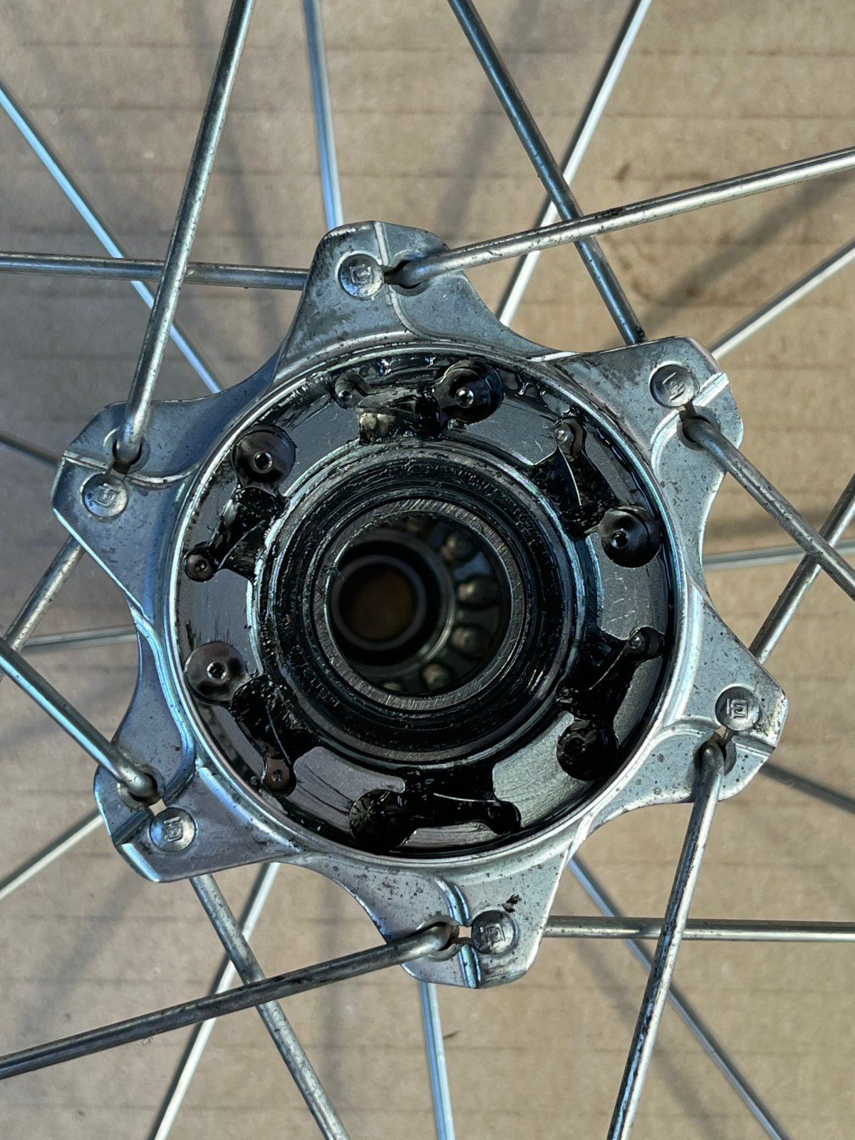

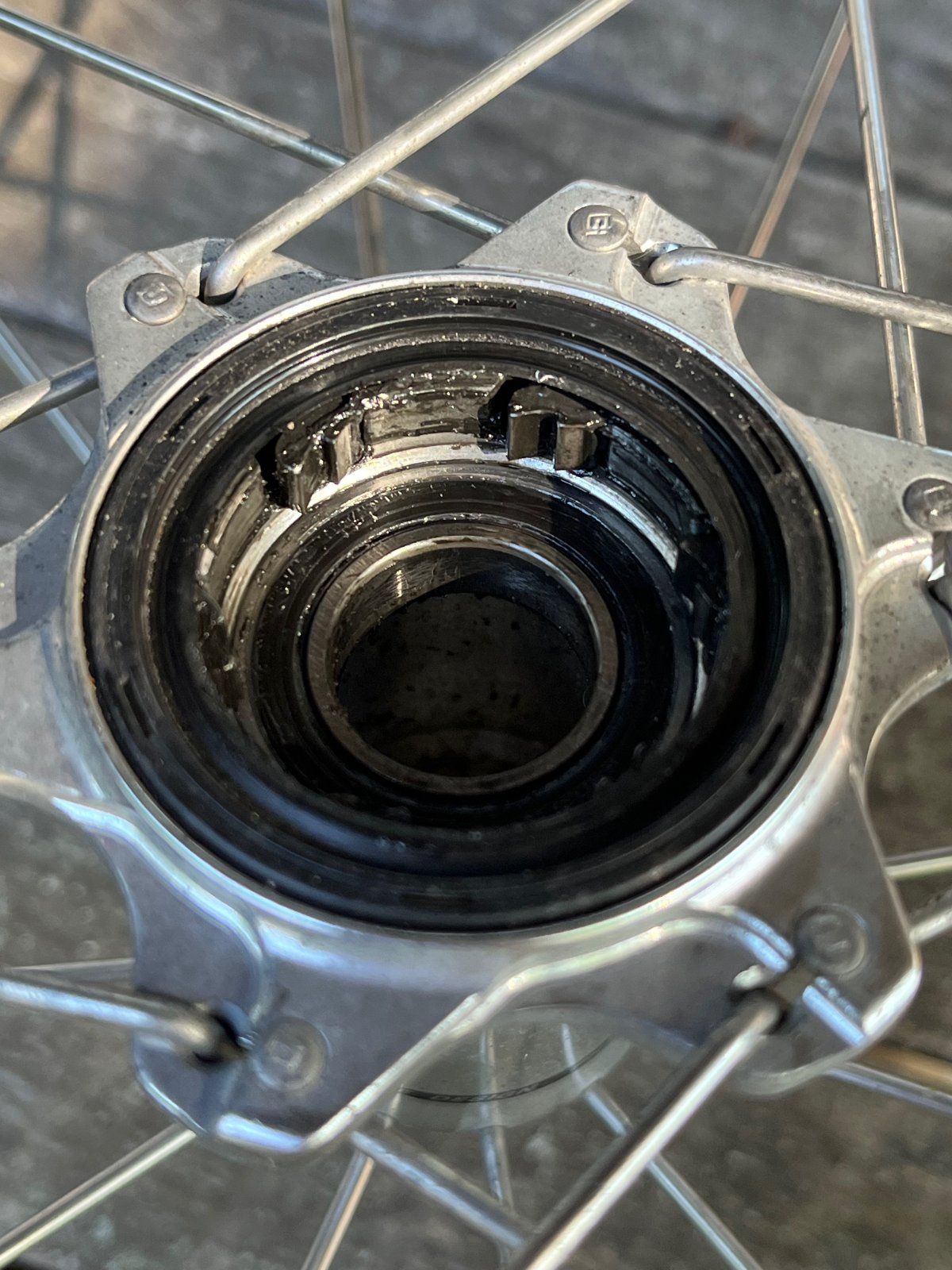

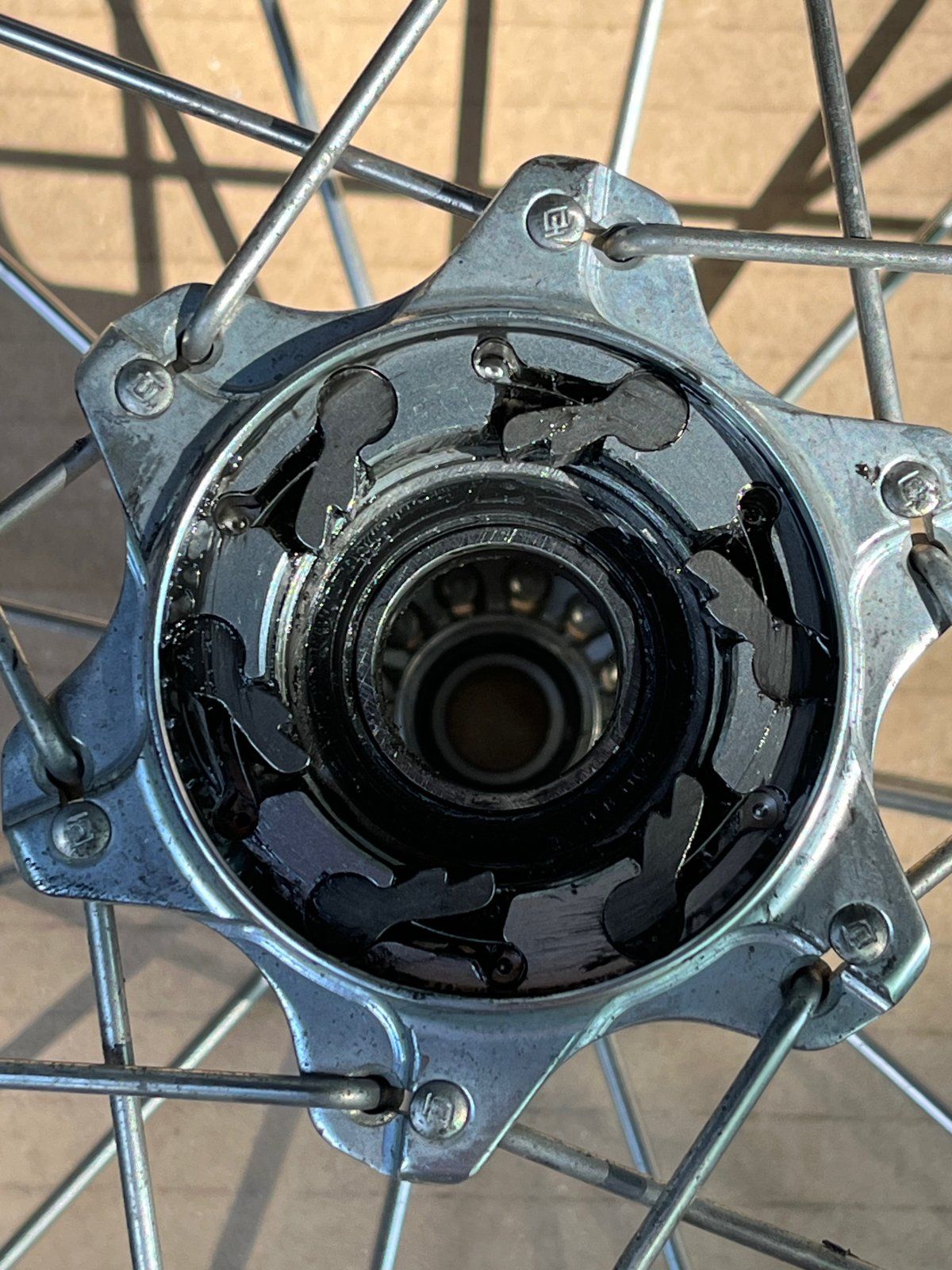

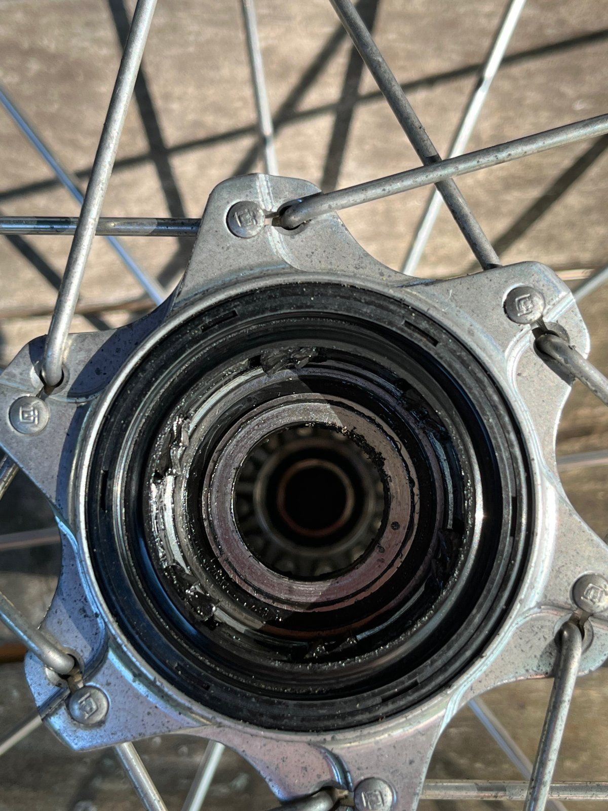

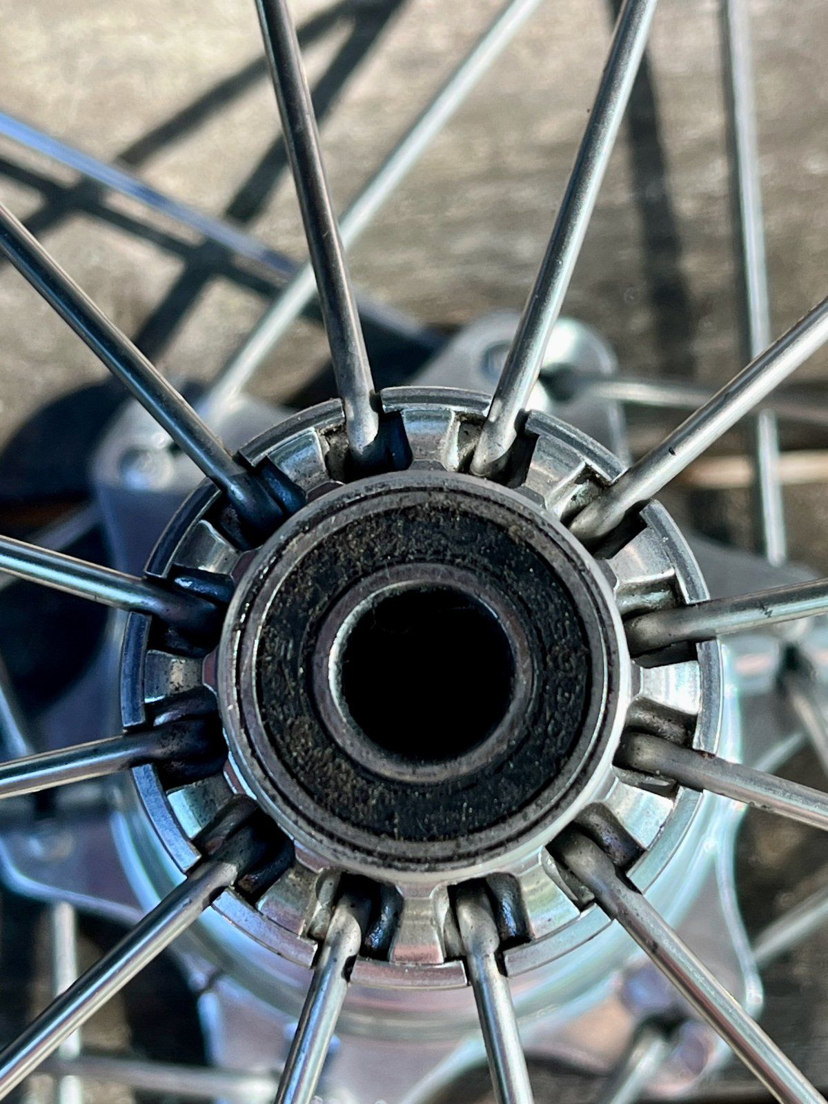

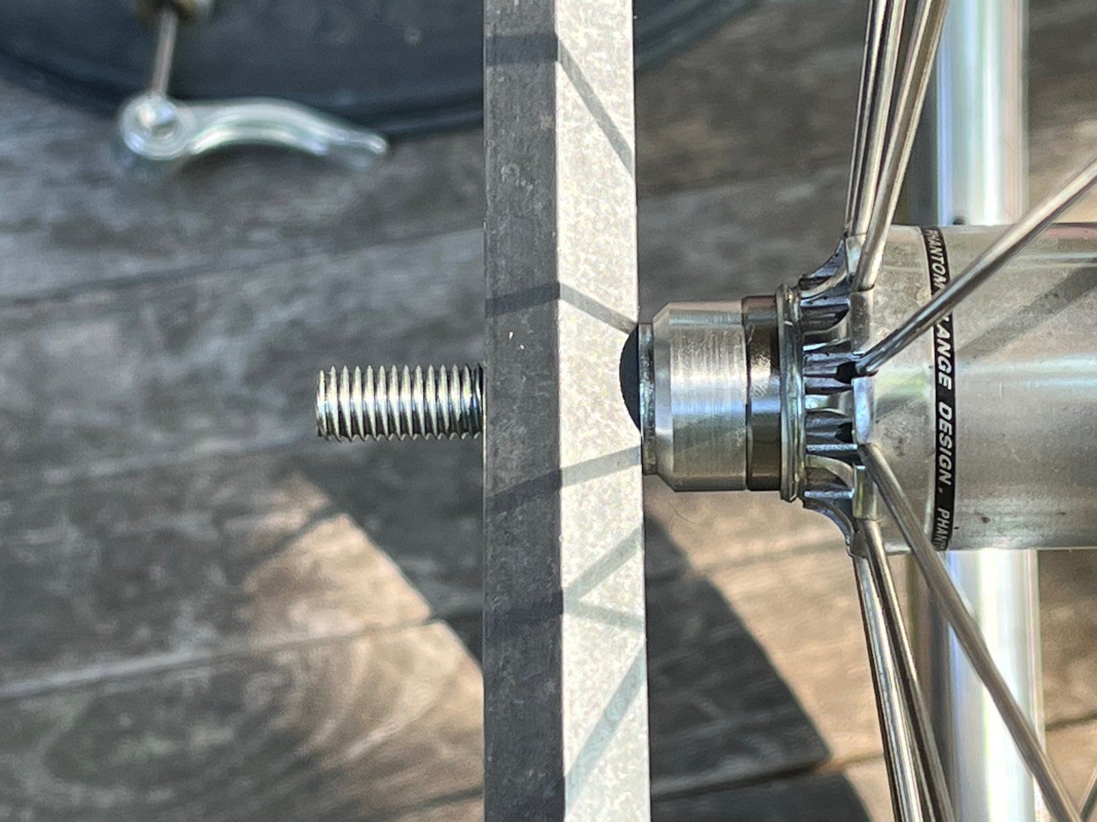

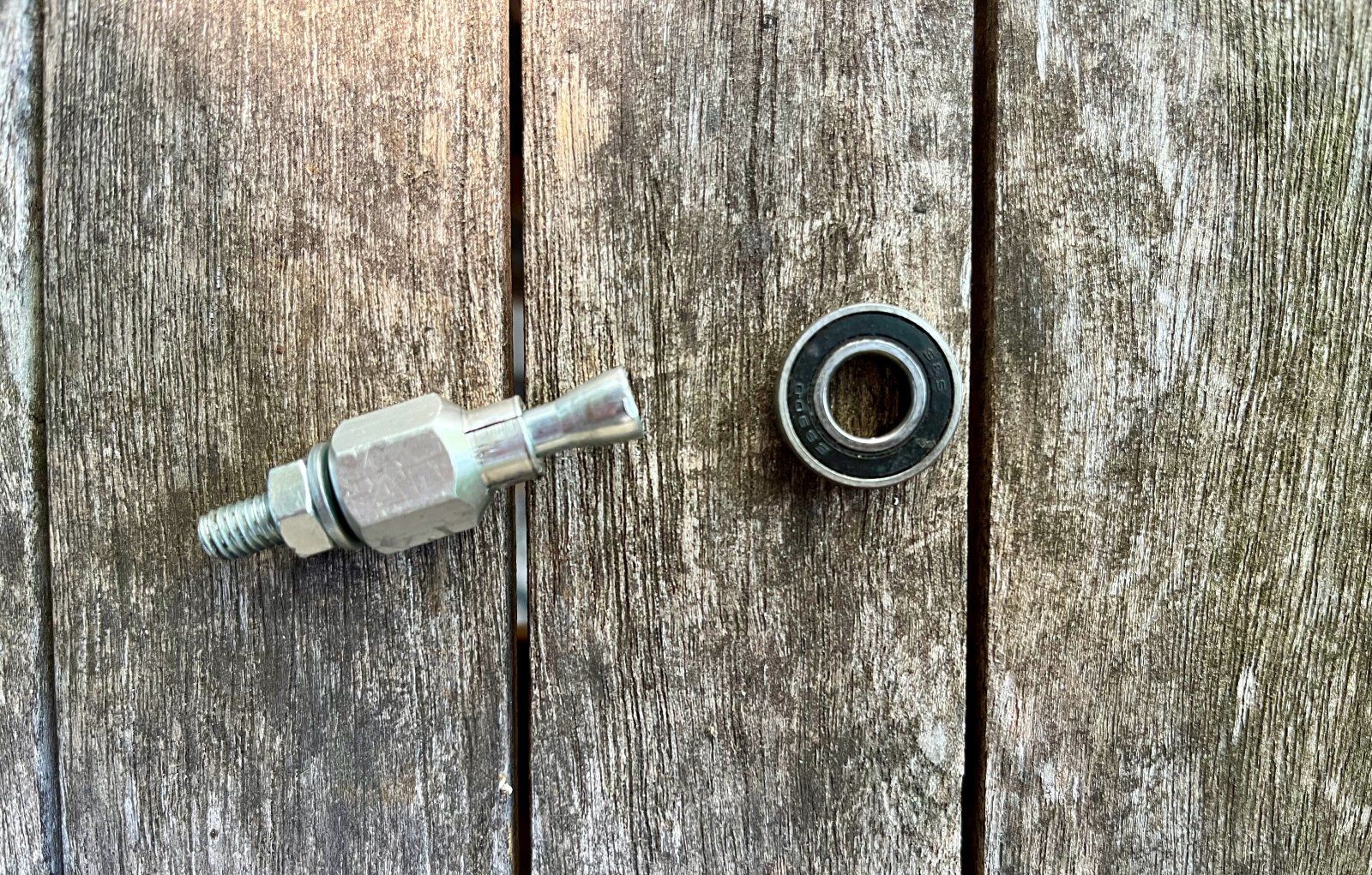

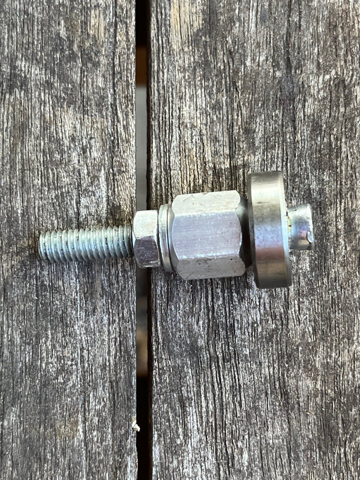

Nachdem auf meine Anfrage im Bastel-Faden niemand antwortete, versuche ich mal mein Glück: Ich möchte/muss bei meiner HR-Nabe die Rillenkugellager wechseln. Da stecken vier Stück drin.
Ich muss wohl die u.a. Klinken des Freilaufs dafür entfernen.

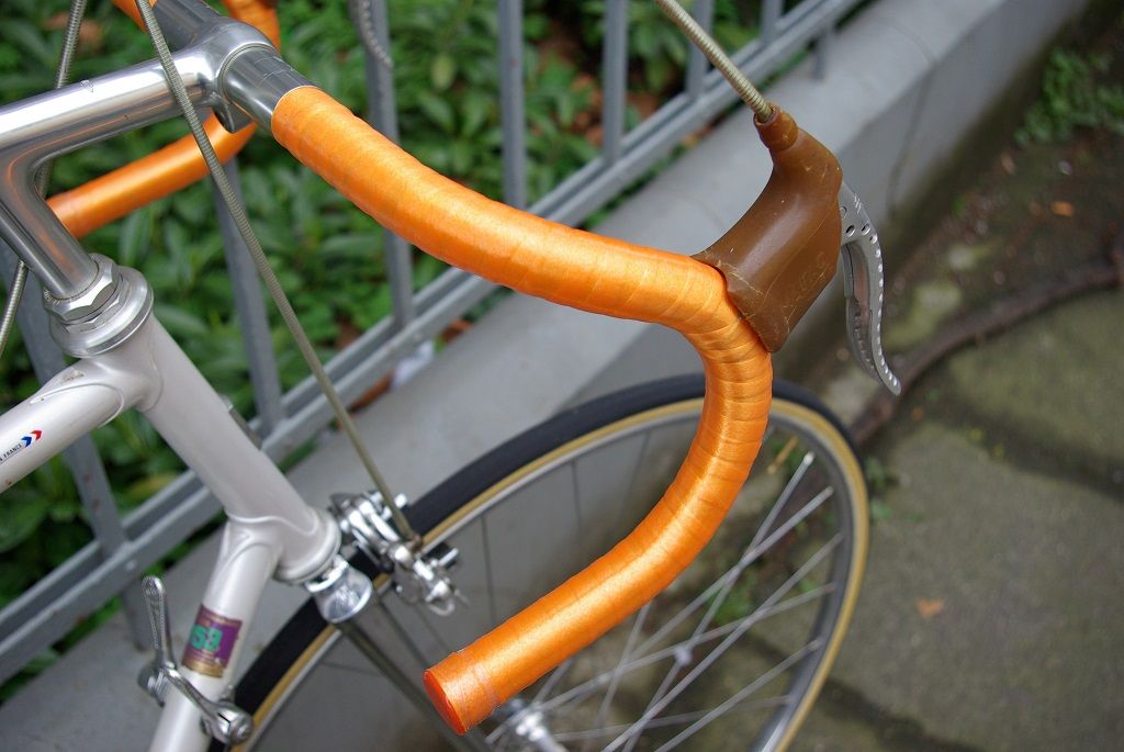

Ja das auf jeden Fall, es ist genau 10 Jahre her, das ich mein letztes Benotto gewickelt habe, mit dem Ergebnis damals war ich zufrieden.
bei silbernem Lenker kommt weisses Benetto meist so in dieser Farbgebung raus - ich glaub das ist aber benotto-like Shiny
... manch einer macht damit es richtig weiss wird deshalb gern ein weisses Textilband drunter, was aber auch nicht ganz ohne ist, da Textilband ohne Falten zu wickeln auch schon anspruchsvoll ist - zudem finde ich trägt es zu stark auf
Wenn Du mit weissem Tesa-Isolierband arbeitest sollte der ganze Lenker sonst könnten unterschiedliche Schattierungen entstehen, weshalb ich so'n Silberband dafür habe
Ich wickle immer von unten nach oben und mache lieber mit Isolierband einen sauberen Abschluss
... und manchmal kommt auch noch wenn's passt eine französische Trikolore drüber
bei silbernem Lenker kommt weisses Benetto meist so in dieser Farbgebung raus - manche machen damit es richitg weiss wird deshalb gern ein weisses Textilband drunter, was aber auch nicht ganz ohne ist, da Textilband ohne Falten zu wickeln auch schon anspruchsvoll ist Anhang anzeigen 1290227
ich versuche es mal mit weissem Tesa Isolierband, das was die Elektriker verwenden. Das ist sehr dünn, klebt und ist blickdicht. Ich hoffe da kann ich mit meinem begrenzten LB-Wickeltalent nix falsch machen
Bei dem gelben Benotto von dir, besten Dank nochmal:daumen:, scheinen alte Klebereste schon durch, war erstmal ein Test, der Lenker muss richtig blank sein.
Die beiden in der Skizze grün markierten Lager habe ich gewechselt. Und es knistert immer noch.
Dann müssen die beiden rot markierten wohl auch noch raus. Diese lagern den Freilauf?
Mir ist aufgefallen, dass es nur beim Treten knistert.IMG_5806.jpegIMG_5805.jpegIMG_5804.jpegIMG_5803.jpegIMG_5801.jpegIMG_5800.jpegIMG_5799.jpegIMG_5798.jpegIMG_5797.jpeg
