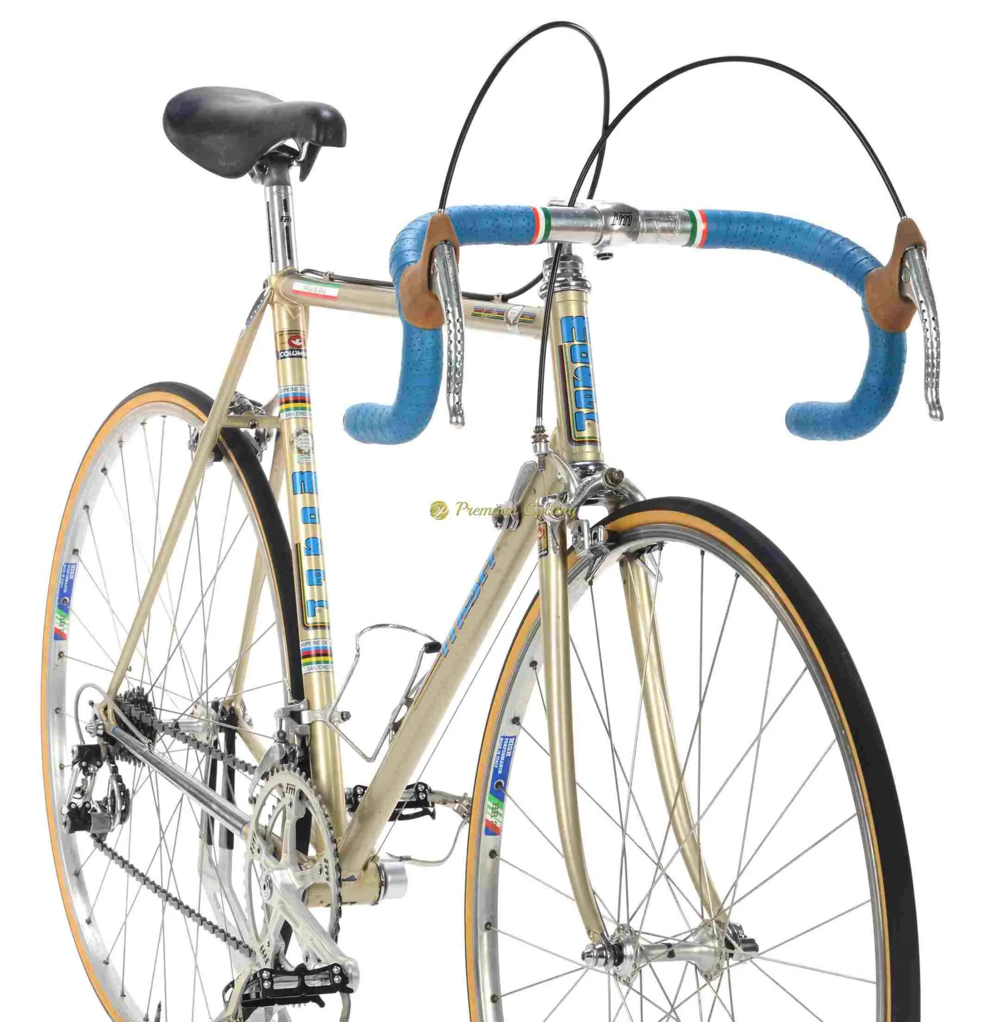

Ermanno Moser Aufbau/Rettung
Ich könnte gerade so richtig 🤮
Wollte gerade den Rahmen vom Lackierer abholen...
Leider ist das Pulver zu dick und alle Pantos sind zugelaufen, man kann es noch erkennen aber es ist einfach beschissen und ich habe den Rahmen nicht mitgenommen.
Der letzte Rahmen ist so gut geworden und dieser 😫😫😫...
Für mich ist der Rahmen verloren und das Projekt wohl damit am Ende.
Wüsste nicht wie ich da weiterkommen sollte

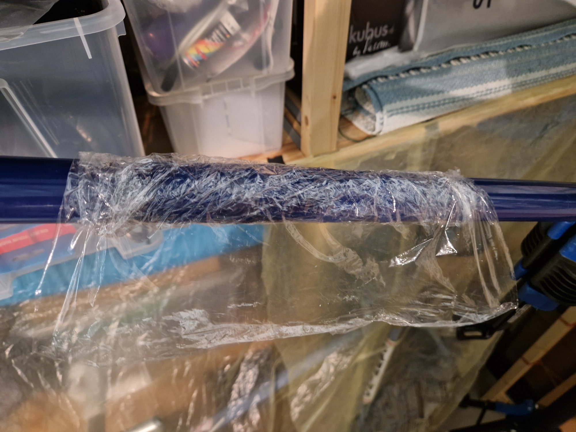

Das chemische entlacken sollte der Pulverer durch einen Partnerbetrieb hinbekommen. Wird nicht das erste Mal sein, das sowas als Vorarbeit nötig ist . Teuer ist das nicht, und das würde ich ihm bezahlen wollen. Die Kosten dafür wären ja eh entstanden. Dann mental alles auf 0 und bei einem Lackierer weitermachen.
Alternativ, wenn du Zeit und Lust hast: Es gibt Leser auf Ameisensäurebasis (glaube ich), mit dem hab ich das Pulver von meinem Herkelmann gepuhlt. Muss man halt manches Mal doppelt drüber.
Drecksarbeit, dauert lange, aber greift den Rahmen nicht an. In Frischhaltefolie eingewickelt ging es nachher recht gut. Hier der Link.
Klar, ist ätzend, doch alles selbst zu machen, aber dann weißt du wenigstens, wer pfuscht.
Klingt gut, das Zeug.
Wieviel davon braucht man wohl für einen Rahmen, kannst du das etwa sagen?
0,5 L kosten 30 Eur, 1 L 40..
wenn das für mehrere Rahmen reicht, wäre ja schon ne gute Sache.

Für meinen Rahmen ohne Gabel hab ich mit mehreren Durchgängen von der 500ml Dose noch ein wenig was übrig...Nimm die große.
Ist halt Dreclsarbeit:
