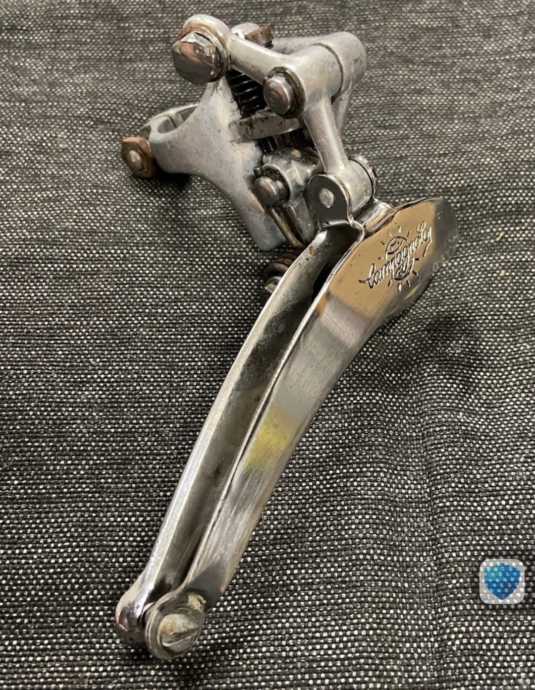

Umwerfer vorher
und nachher (zerlegt, gereinigt und verrostete Teile ersetzt)

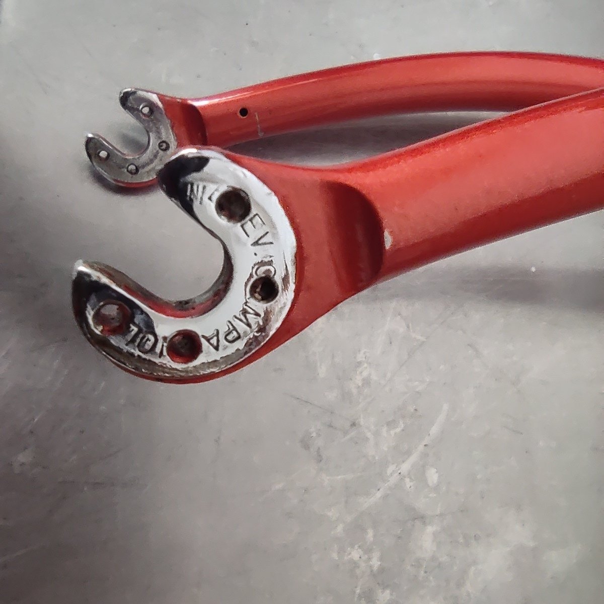

In 27.2, nehme ich an...
In 27 hätte ich eine two bolt superleggero
Ja, 27,2 mm
Vielleicht raube ich die 2 bolt ja von meinem Benotto, das hat bereits Porta Catena Ausfallenden und dürfte ein wenig jünger sein und damit passend für die 1 bolt Stürze

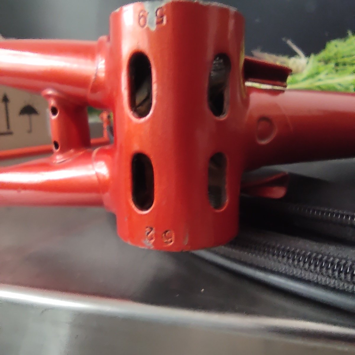

Was sagt eigentlich das Tretlagergewinde Standard? ITA 36 x 24?
Hast du eigentlich Spekulationen ueber die Produkionstaette oder Lokation???
Ich haette einen Treffer erzielt, ueber zwei Punkte, die Rahmengeometrie sprich Oberrohr,- und Sattelrohrlaengenangaben, sich gegenueberliegend links und rechts unterhalb des Tretlagergehaeuses, eingeschlagen.
Zweiter Punkt, die vierfache Ventilationbohrungen des Bemssteges.
Ach aehm Punkt Drei gar, die doppelte oder zweifache Ventilationsbohrung im Unterstrebensteg!
Aehm Tretlagergehaeusebohrung so noch nicht gesehen bei denen...

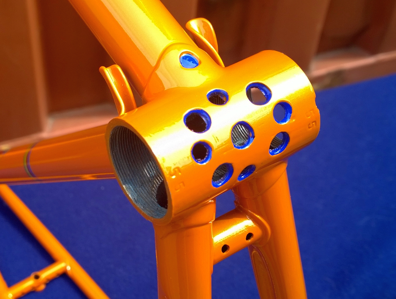

Ferrali, nicht obige Mattolini, haben auch die 4 Loch und 2 Loch Bohrung als Kombi... auch Toscana...

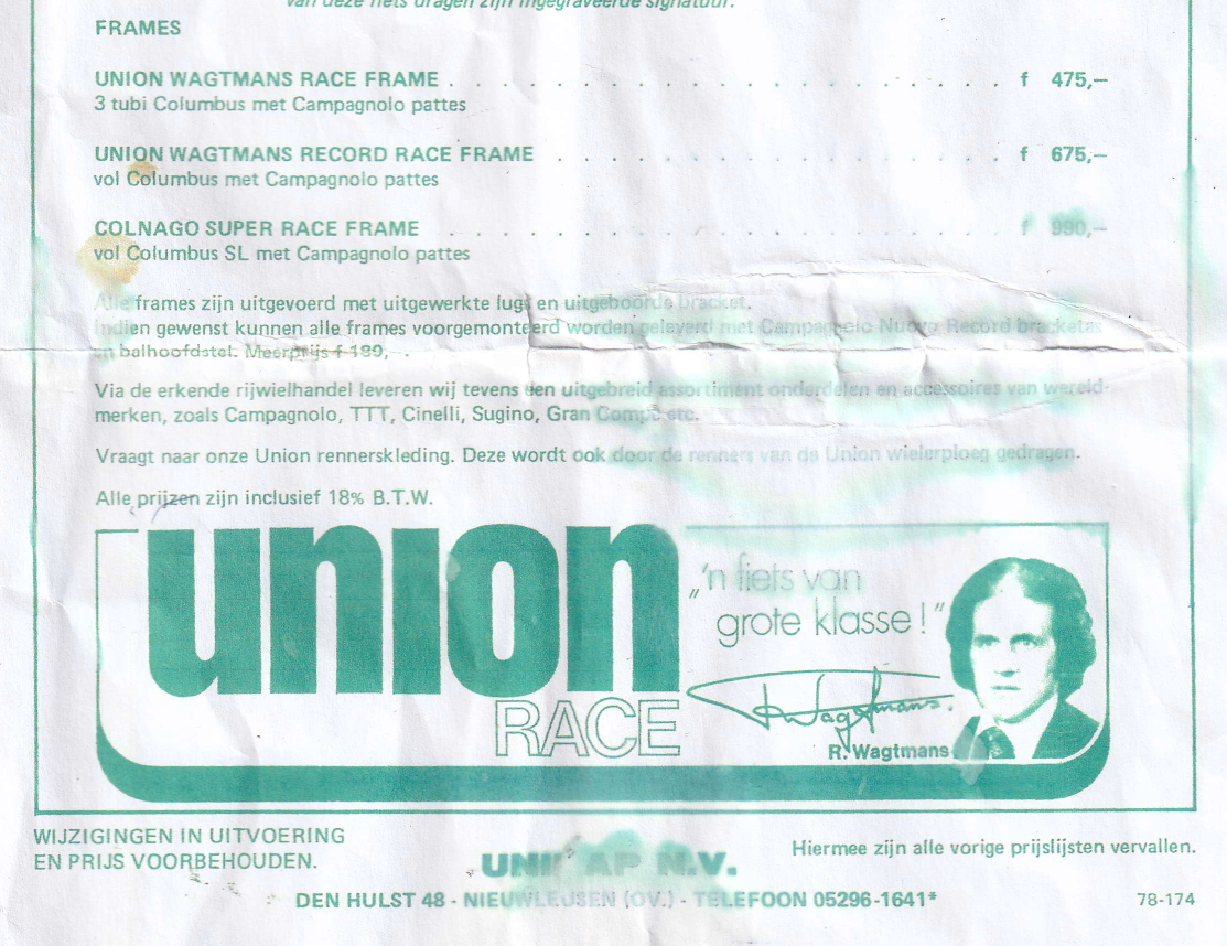

Die Wagtmans Record Race Rahmen kosteten 1978 laut Preisliste 675 Gulden.
Warum auf der Union Preisliste auch Colnago Rahmen auftauchen erschliesst sich mir nicht auf den ersten Blick

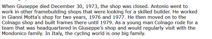

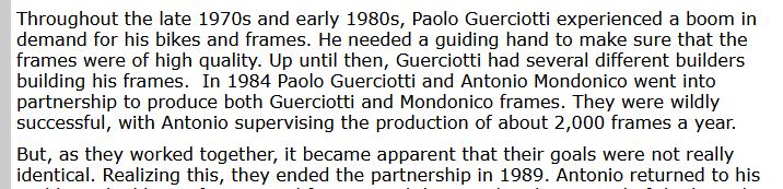

Antonio Mondonico von 1977 - 79 bis fuer Colnago geloetet. (davor Motta, ab 1980 fuer freschi als terzista, und ab '84 bis '89 Guerciotti)
Auch angeblich vier Ventilationsbohrungen im Bremssteg. (keine Photobeweise oder Verweise zu Antonio Mondonico s geloetete Colnagos mit vier Loch Ventilationsbohrung.)!
https://www.bikeraceinfo.com/oralhistory/mondonico-shop-story.html
https://www.frameteller.it/2018/09/29/freschi-milano/
Antonio Mondonico hat seine Rahmen, zumindest immer partiell/teilweise, gestiftet!
Als (signifikantes & weiteres.. ) Erkennungsmerkmal :D.

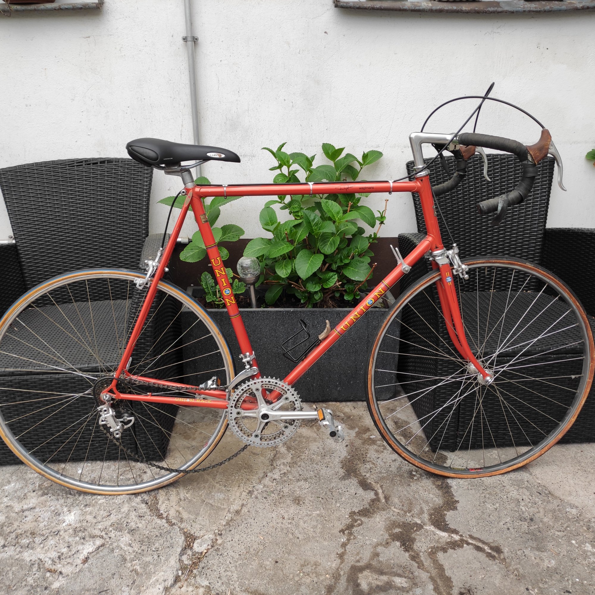

Hier nun der eigentliche Anlass für mich zur Erstellung dieses Threads
"Schuld" am Erwerb dieses Rades ist ein freundlicher Hinweis von @FloKos67 aus dem "Nimm Du es..." Thread und obwohl ich eigentlich auch "genug" Räder besitze haben es mir die Farbe und u.a. die Details des Rahmens angetan und ich habe mich kurzfristig entschlossen, mich ins Auto gesetzt und das Rad "gerettet".
Anhang anzeigen 1609435Anhang anzeigen 1609436Anhang anzeigen 1609437Anhang anzeigen 1609438

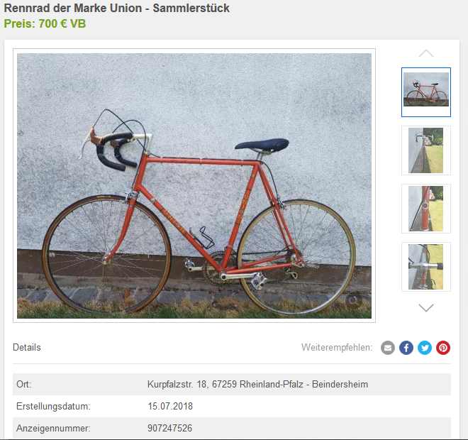

Interessanterweise war es bereits im Jahr 2018 schon einmal angeboten worden und auch im Forum erwähnt. Damals jedoch noch ein wenig teurer...
S.u.
Jetzt ,knapp 7 Jahre später , war dasselbe Rad nun in unverändertem Zustand wieder bei gleicher Adresse angeboten, nunmehr aber für etwa die Hälfte des Preises von 2018 .
Auch wenn einige Teile so wie gekauft nicht original und/oder defekt sind so bietet der sehr gute Zustand von Rahmen und Lack viel Potential für einen periodengerechten Neuaufbau wie ich finde.
Felgen (vorne GP4, hinten Ambrosio) waren Schrott, hinten war eine Gipiemme Sprint Nabe mit Atom 5 fach Kranz verbaut. Die Kurbel rechts eine SR Apex, platte Reifen, gerissene Hoods, ein Gel Sattel ,4 Lagen altes Velox Lenkerband übereinander gewickelt und ein paar Pedale vom Treckingrad luden nicht zu einer ausgiebigen Probefahrt ein....
Der Zustand der noch brauchbaren Campa Record Teile (Bremsen, Lager, VR Nabe, Schaltung) ist jedoch - nach intensiver Reinigung, Überarbeitung und Komplettierung (u.a. Bremsklötze, Gummiringe etc.) erstaunlich gut was dafür spricht dass das Rad wenig bis kein schlechtes Wetter gesehen hat und trocken stand.
Es wiegt in ct 63 wie im Foto gezeigt 9,9 kg was für diese Rahmenhöhe kein schlechter Wert ist.

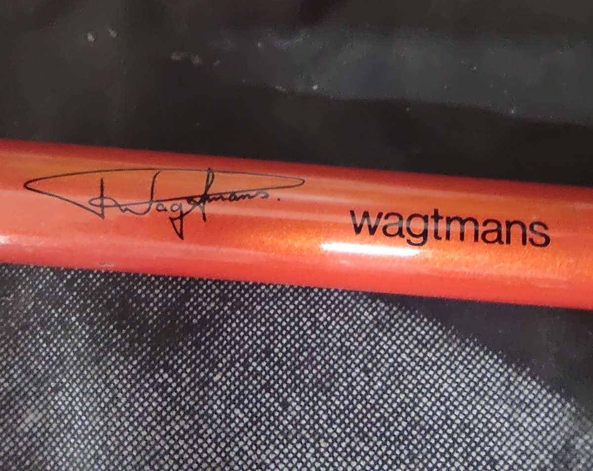

Da das hintere,rechte Ausfallende noch keine Campagnolo Portacatena Löcher aufweist und das montierte Record Schaltwerk zudem mit Pat 77 markiert ist würde ich den Rahmen mal auf 1977 datieren.
Es ist wohl ein relativ früher Wagtmans Rahmen da er noch nicht die späteren, sehr charakteristischen angelöteten Zugführungen hat und die Gabel lackiert (wie auf den Fotos des Werksteams abgebildet) und nicht verchromt ist.

Typisch ist ums Tretlagergehaeuse rum, sprich Unterstreben, Sattelrohr und Unterrohr....
Oder halt alle(s) Verbindungen, auch die Sitzstreben oben zur Sattelmuffe.
