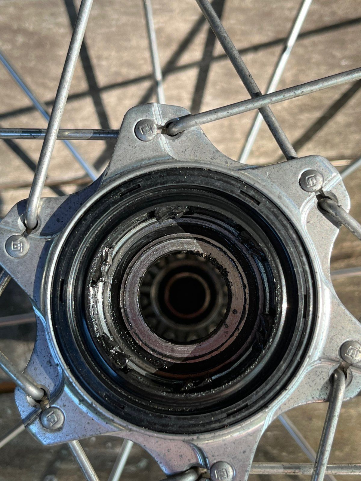

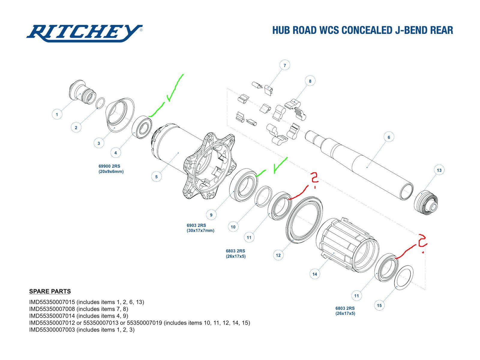

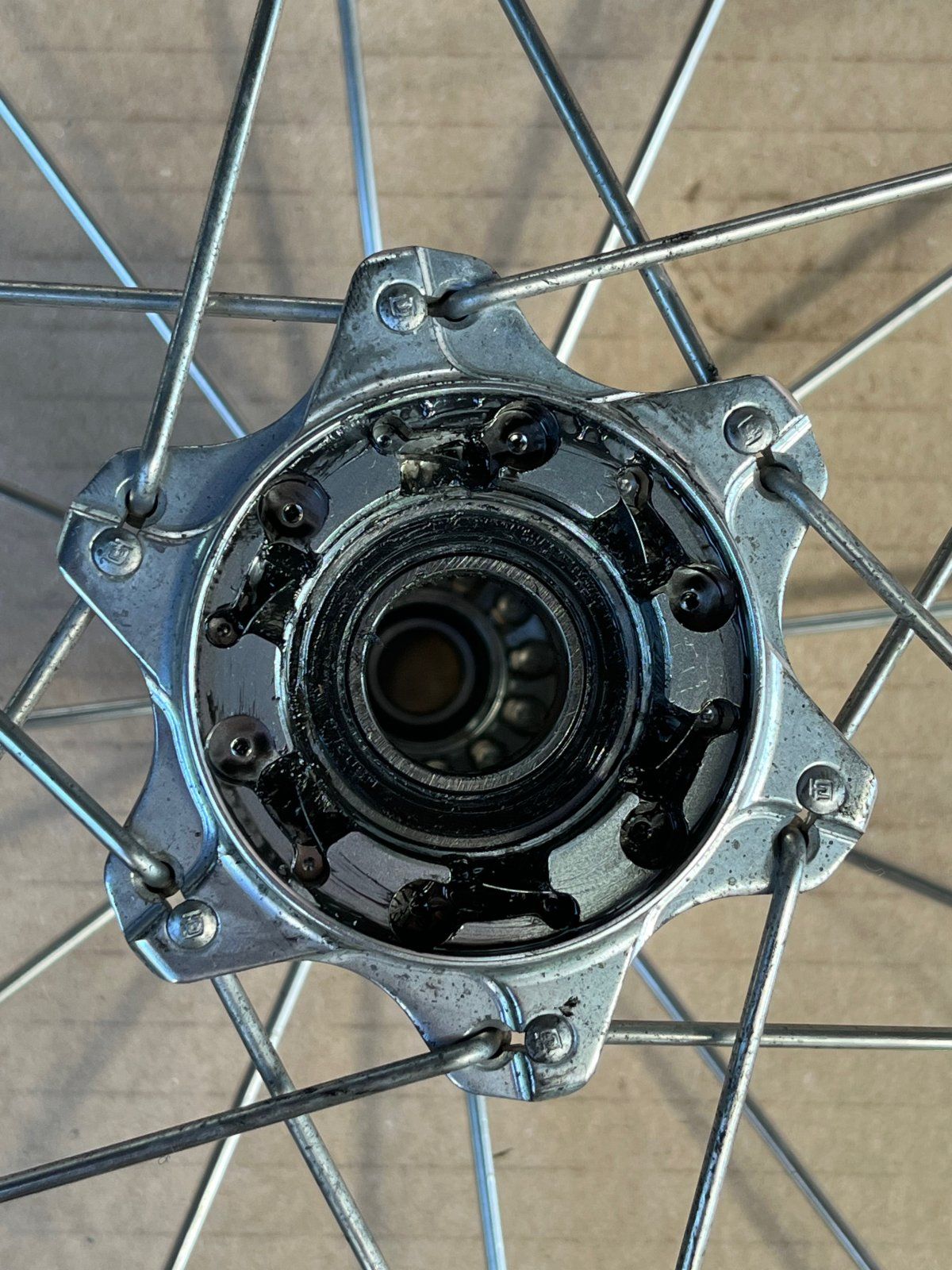

Ähm....wenn Du eh schon alles zerlegt hast,Dann müssen die beiden rot markierten wohl auch noch raus. Diese lagern den Freilauf?
Ausschluss-Methode.Ähm....wenn Du eh schon alles zerlegt hast,
warum hast Du die nicht gleich gewechselt?

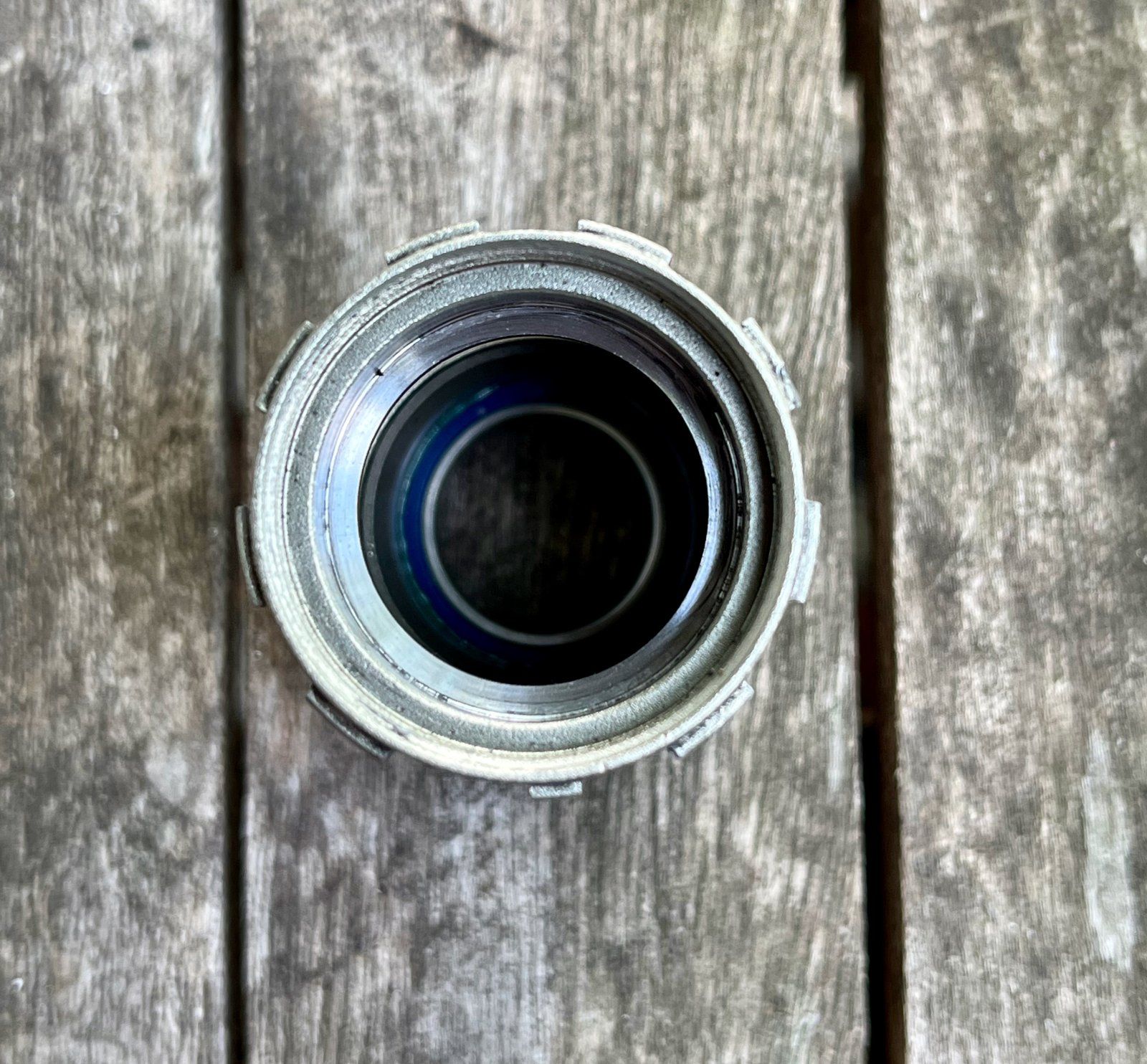

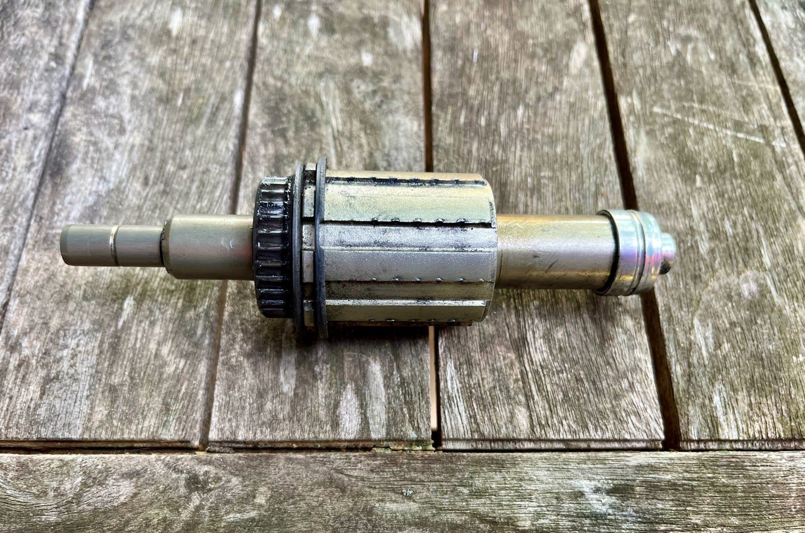

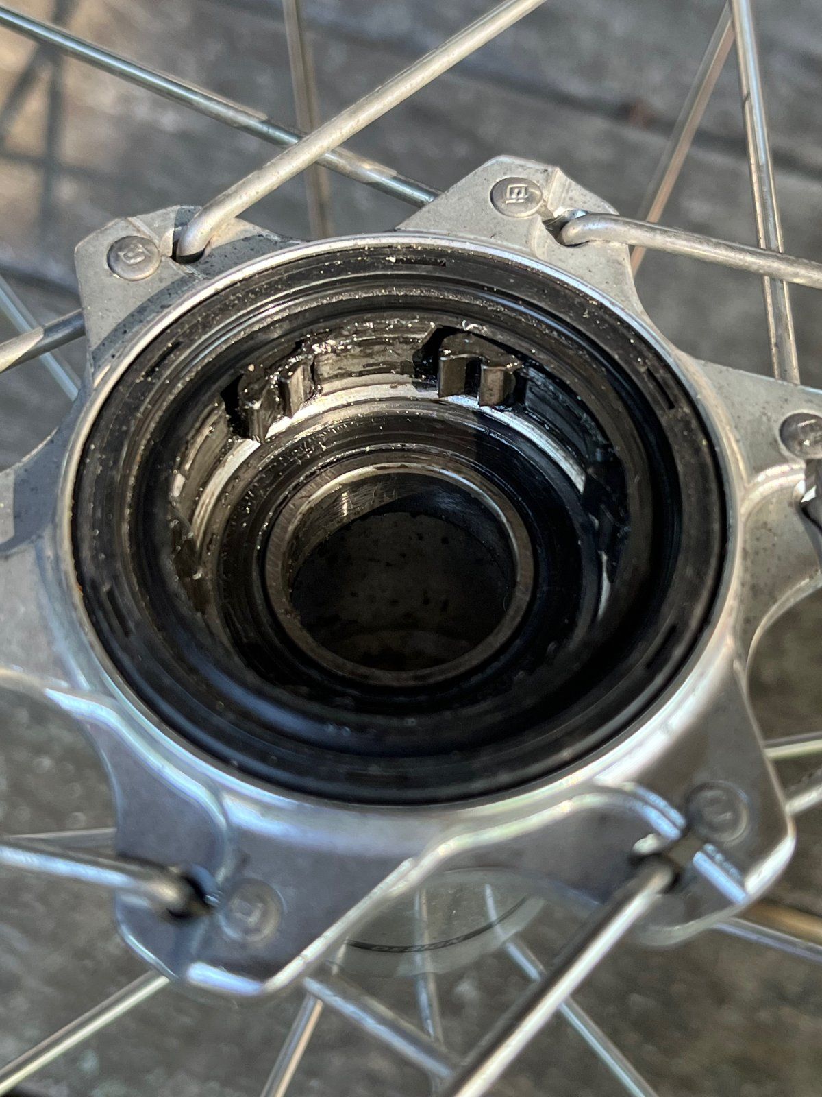

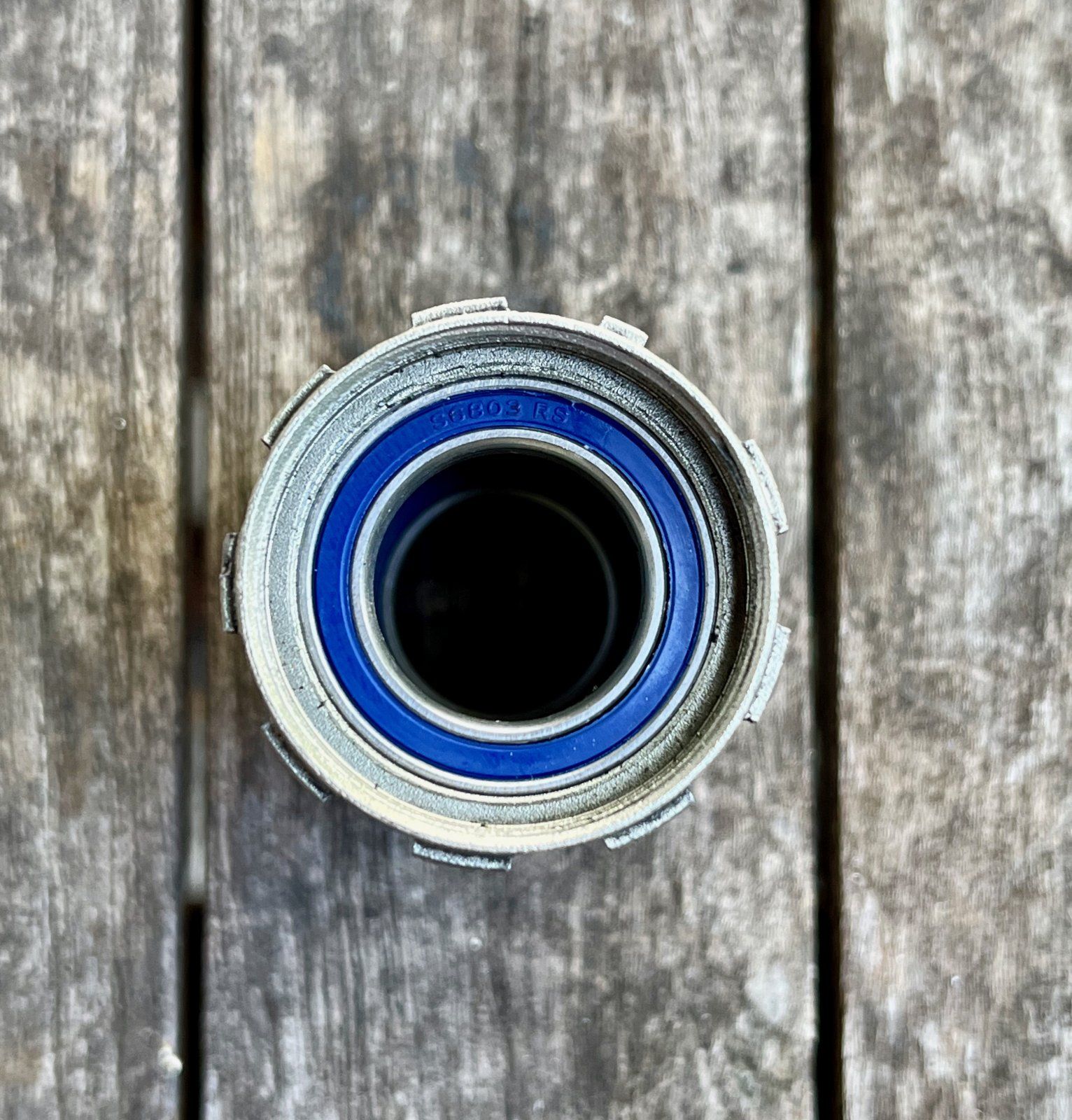

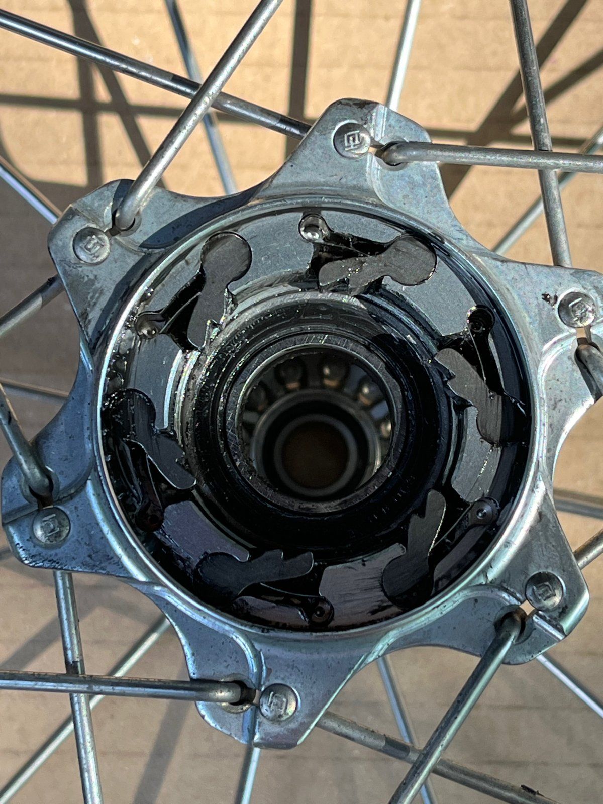

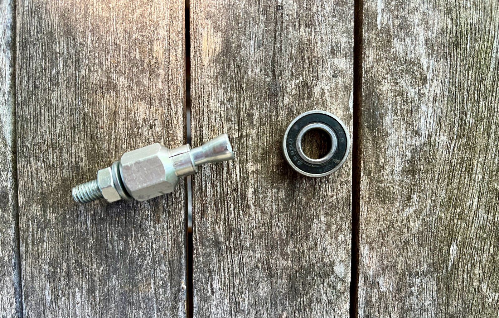

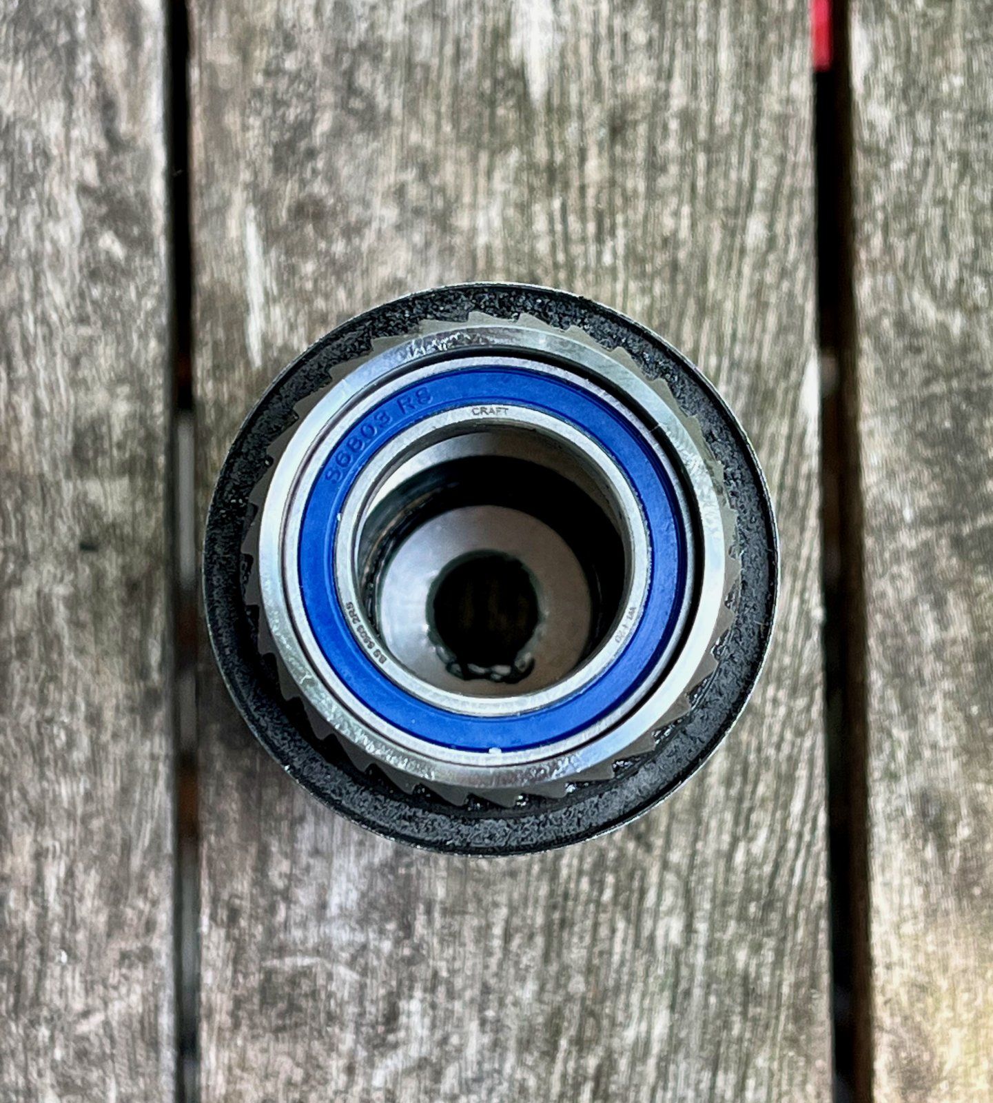

Die Lager auf der Antriebsseite sind die am stärksten belasteten , und wenn sollten alle Lager gewechselt werden, macht man beim Tretlager auch, wenn nur eine Seite defekt ist.Die beiden in der Skizze grün markierten Lager habe ich gewechselt. Und es knistert immer noch.
Mir ist aufgefallen, dass es nur beim Treten knistert.Anhang anzeigen 1290433Anhang anzeigen 1290434Anhang anzeigen 1290435Anhang anzeigen 1290436Anhang anzeigen 1290437Anhang anzeigen 1290438Anhang anzeigen 1290439Anhang anzeigen 1290440Anhang anzeigen 1290441

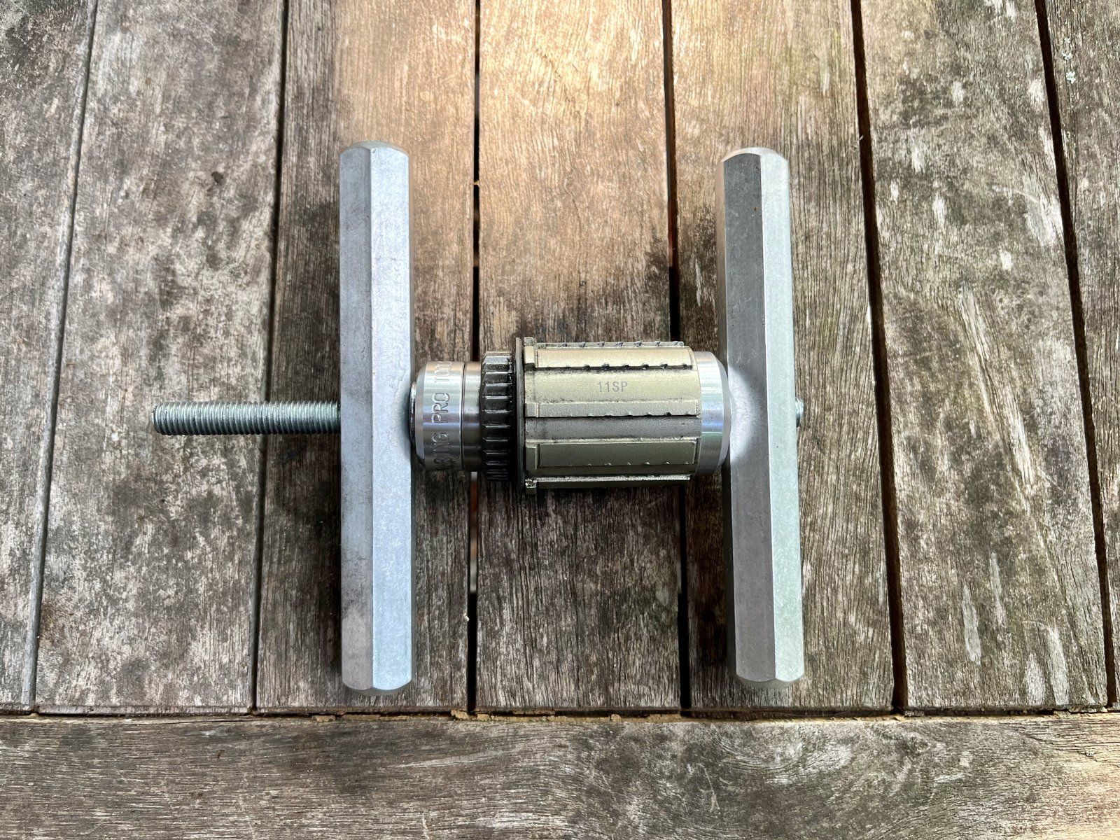

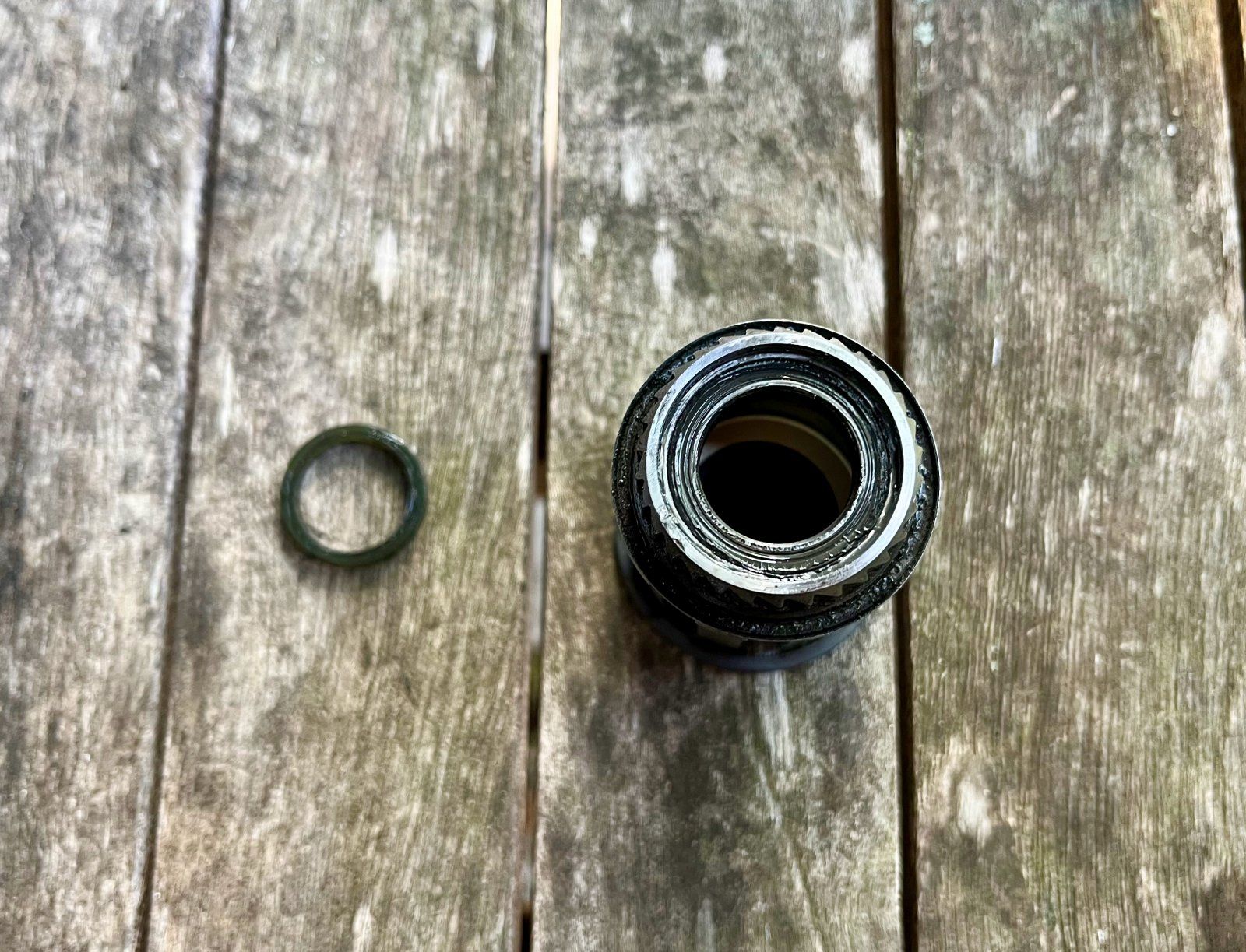

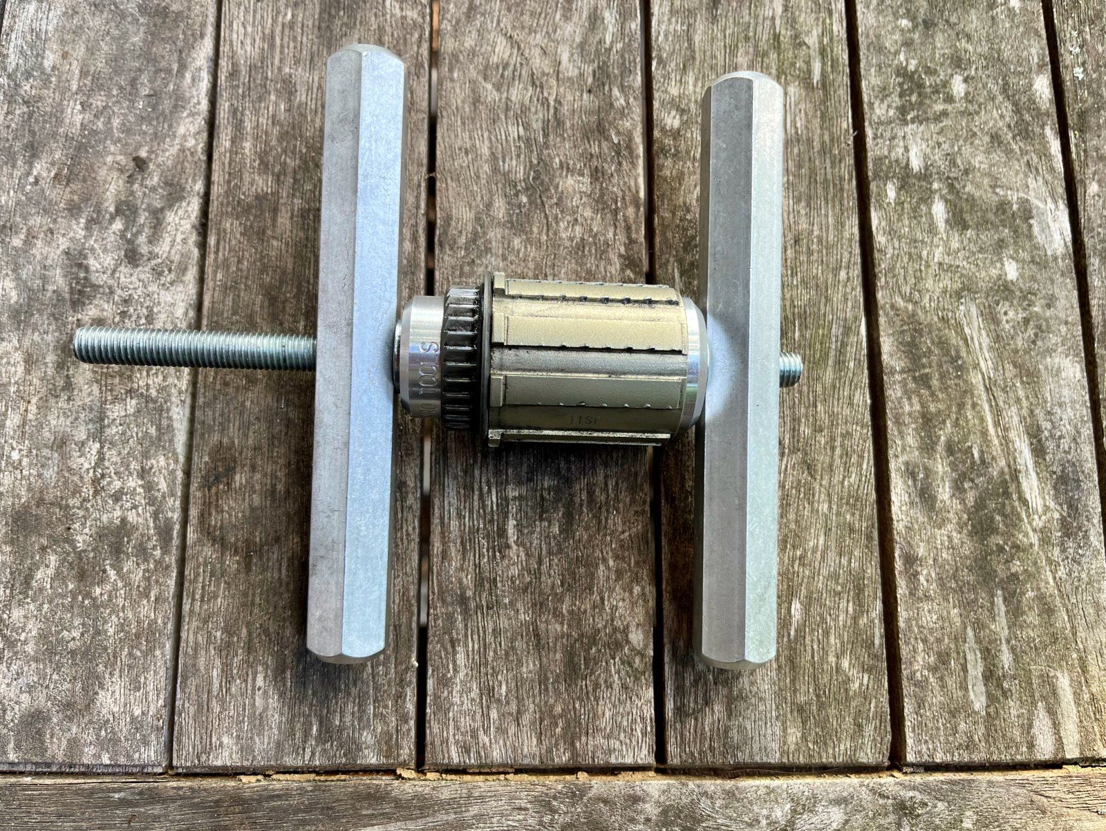

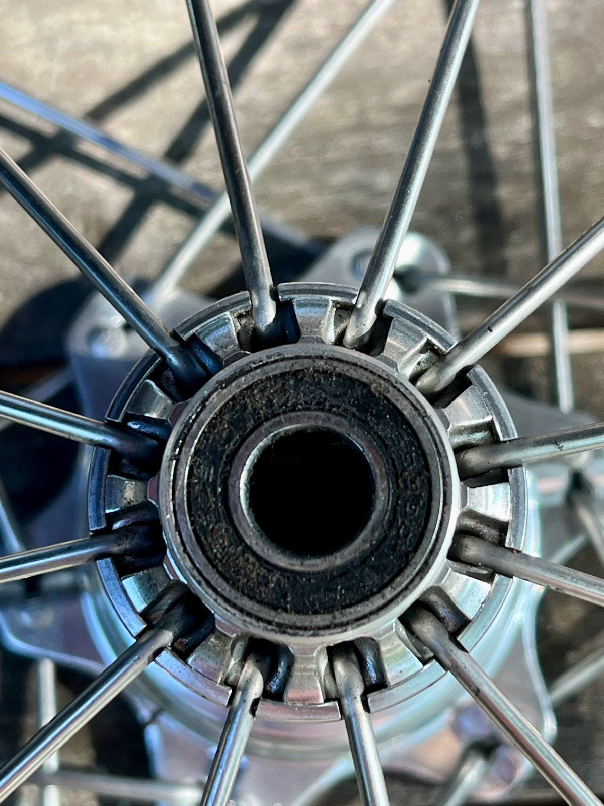

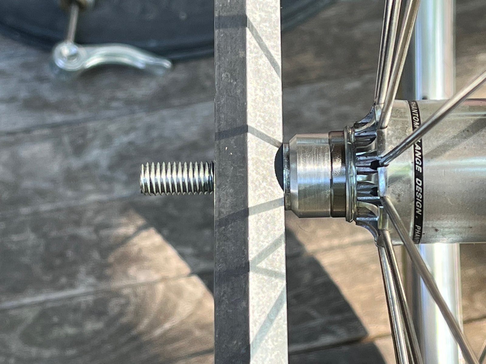

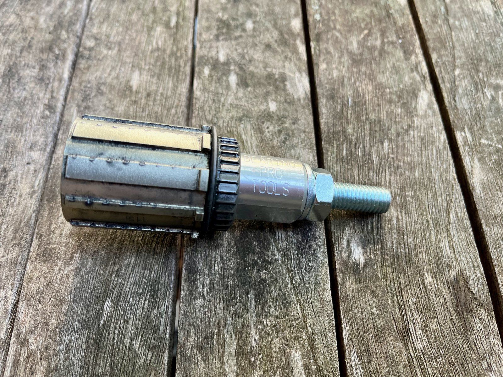

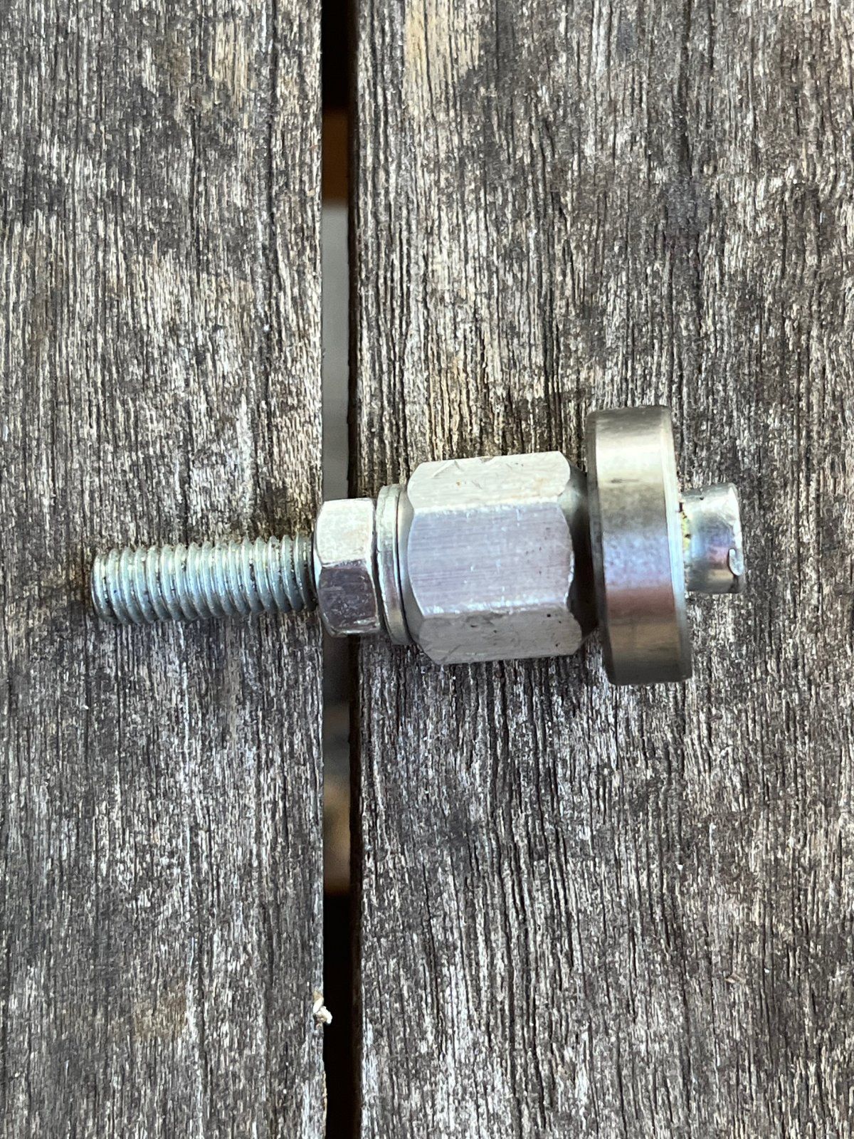

So, Kinder! Die beiden verbleibenden Rillenkugellager, die im Freilauf-Gehäuse sitzen, sind auch gewechselt. Nach der ersten Probefahrt scheint das Knistern verschwunden zu sein.

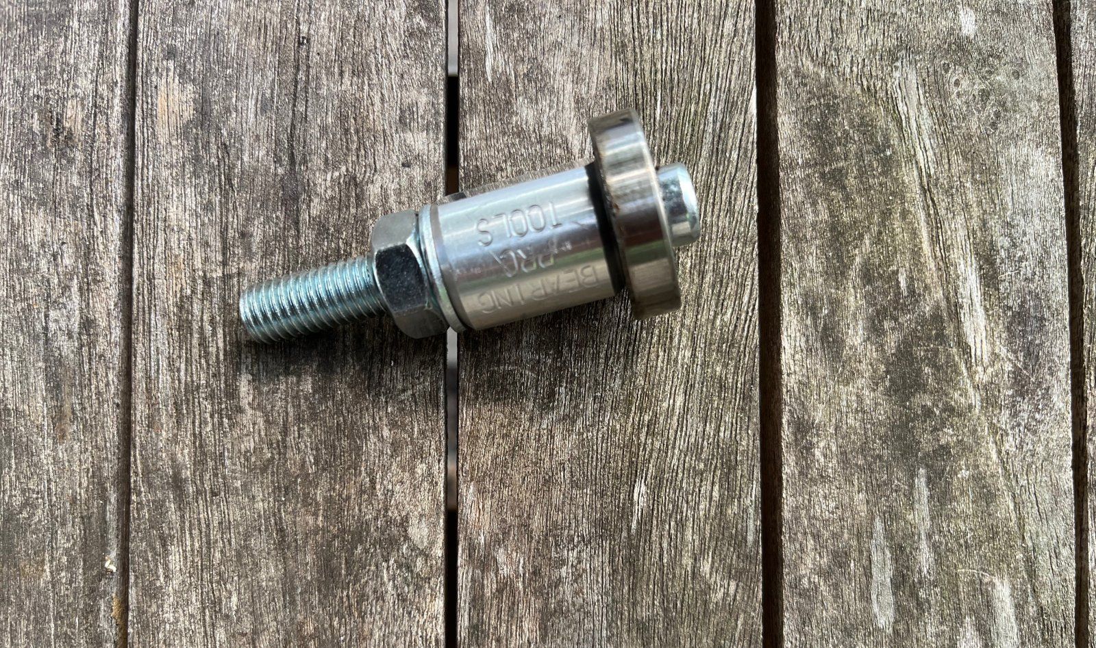

Das angeschaffte Werkzeug leistet gute Dienste. Die Abzieher musste ich schon sehr fest ziehen, damit die Lager sich lösten. Dabei war mir etwas unwohl, den Freilauf im Schraubstock einzuspannen. Dafür habe ich aber Kunstoff-Backen.

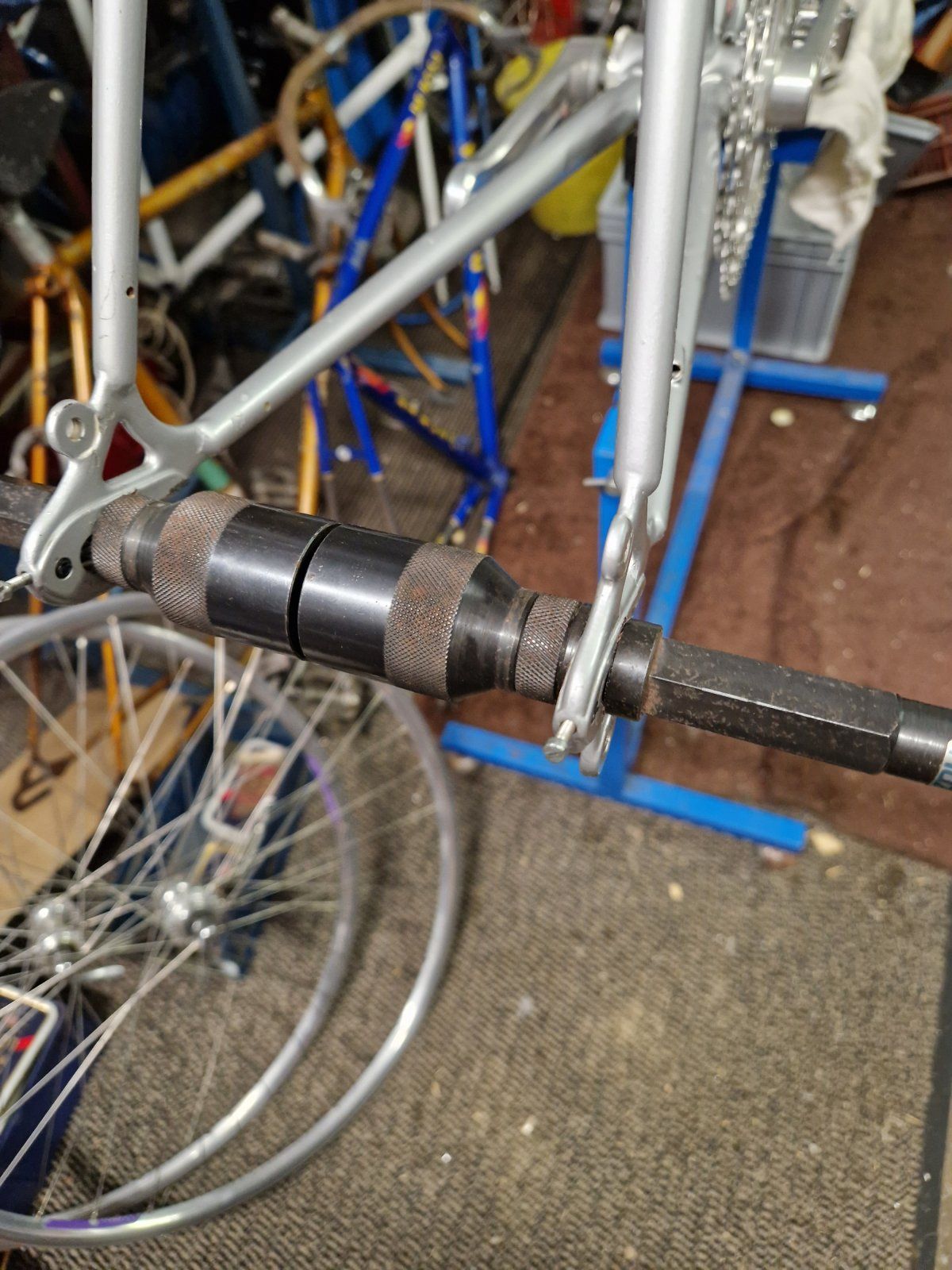

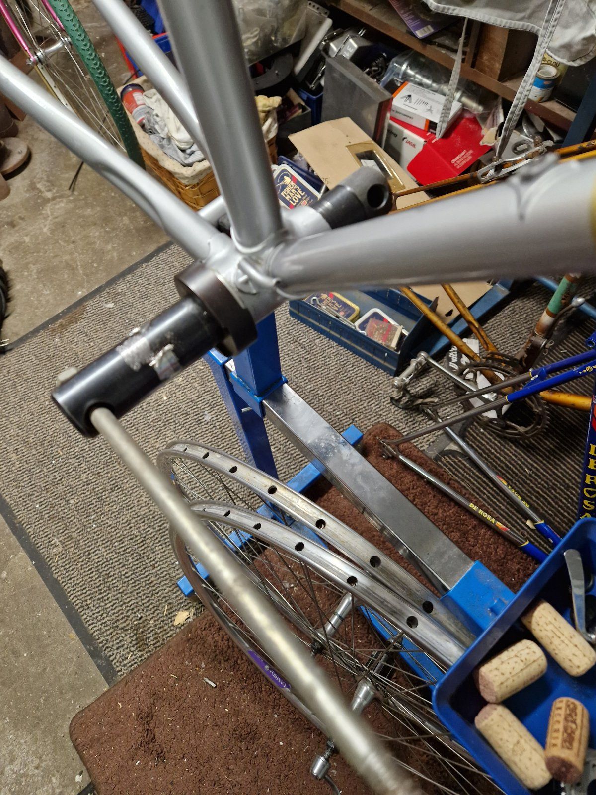

1. Eine Presse zum Eintreiben der Lager (inkl. passender Aufsätze)Was ist denn das für Werkzeug?

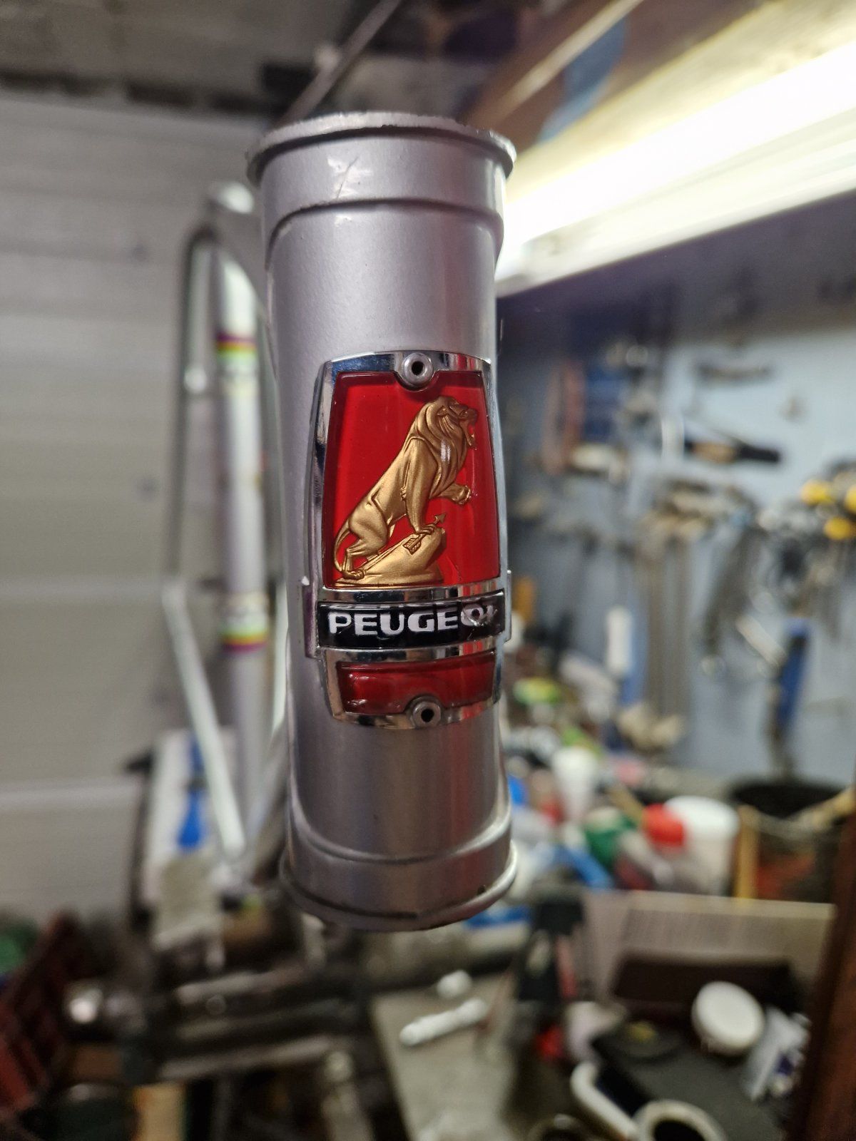

Und dann hat der Rahmen vom Meister, glatt den Lauer vom Bock verbannt
Der sollte aus 76-77 sein, die Plakette gab es meine ich ab 1975, aber da weiß der @DS19Pallas mehr.aus welchem Zeitraum stammt dein Rahmen?
Hab mit diesem Badge noch einen Rahmen stehen, allerdings für Trommelbremsen.
Sollte mal ein Alltagsrad werden bei dem es nicht so drauf ankommt, aber es interessiert mich schon wo man ihn zeitlich einordnen kann.
Ja, die 74ger und Anfang 75ger waren noch geklebt und die 78ger auch wieder ...Der sollte aus 76-77 sein, die Plakette gab es meine ich ab 1975, aber da weiß der @DS19Pallas mehr.
