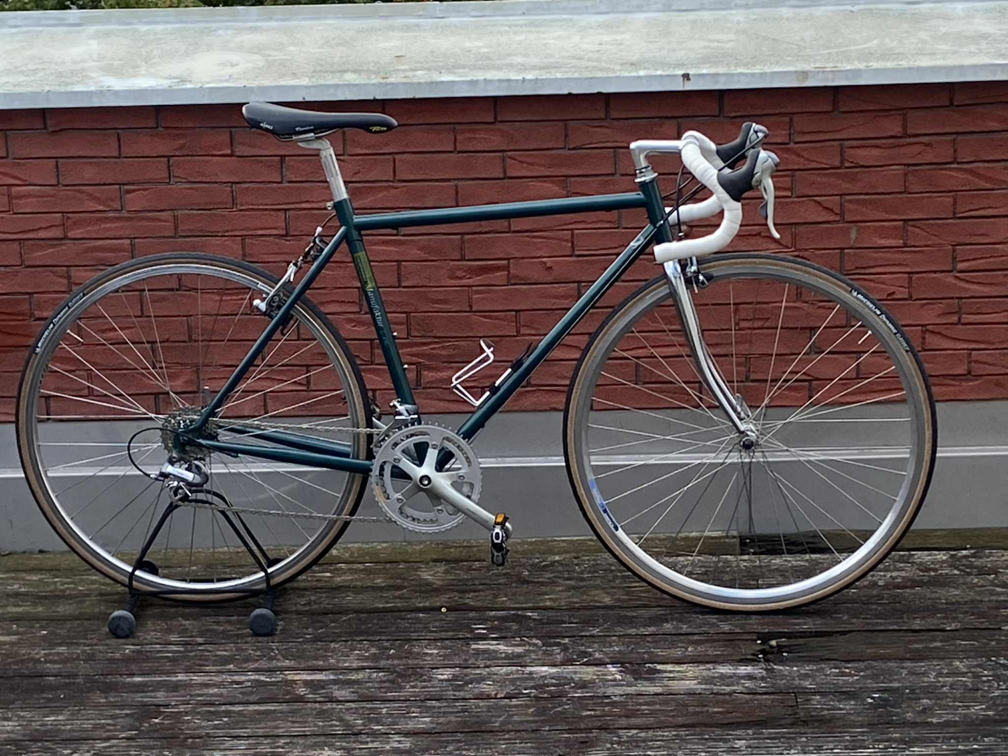

Heute fertig geworden…

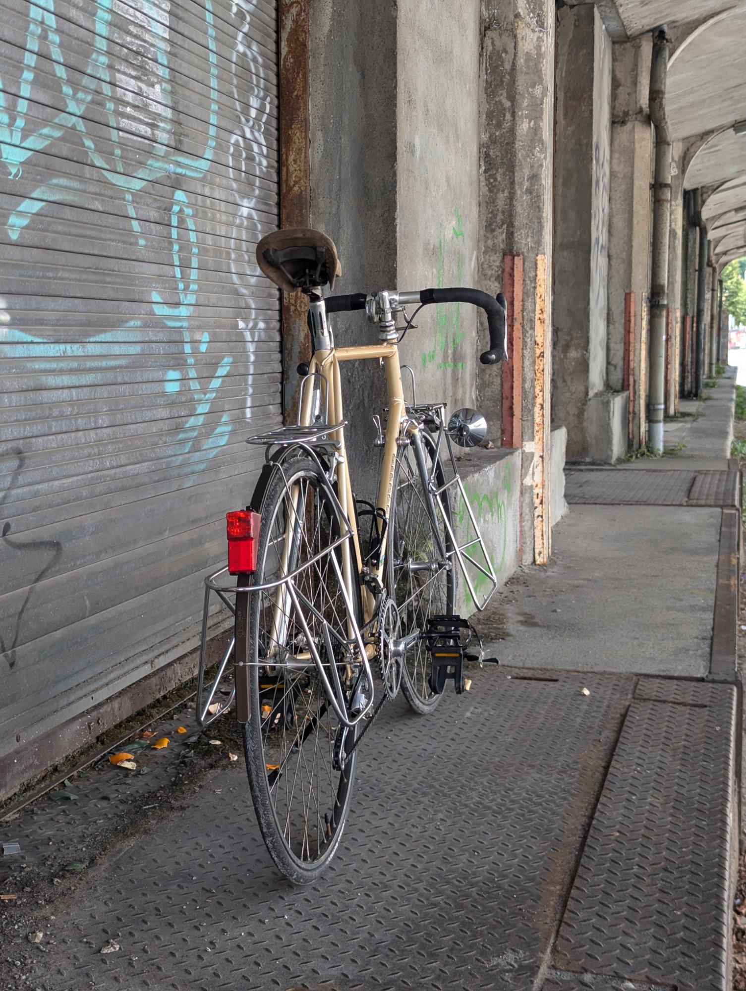

Bianchi CdM CX (1975) - Eroica-Untersatz eines guten Freundes.

Solange du 1K Lacke verwendest kannst du die Schichten übereinander lackieren. Auch nachdem sie getrocknet sind. Das Lösungsmittel in der frischen Lackschicht sollte die alte Lackschicht wieder leicht anlösen und eine Verbindung herstellen.
Zum Abschluss wird dann mit 2k Klarlack abgeschlossen. Der härtet nicht nur physisch (durch Entzug des Lösungsmittels) aus sondern bindet chemisch ab. Dadurch ist die Lackoberfläche dann Lösungsmittelresistent.
Aber trotzdem:
Ich empfehle zwischendurch die Flächen mit feuchten 1000er zu glätten und mit Zewa sauber und trocken zu polieren.
Grund? Nach der letzten Decklackschicht und vor dem Klarlack nassschleifen ist klar.
