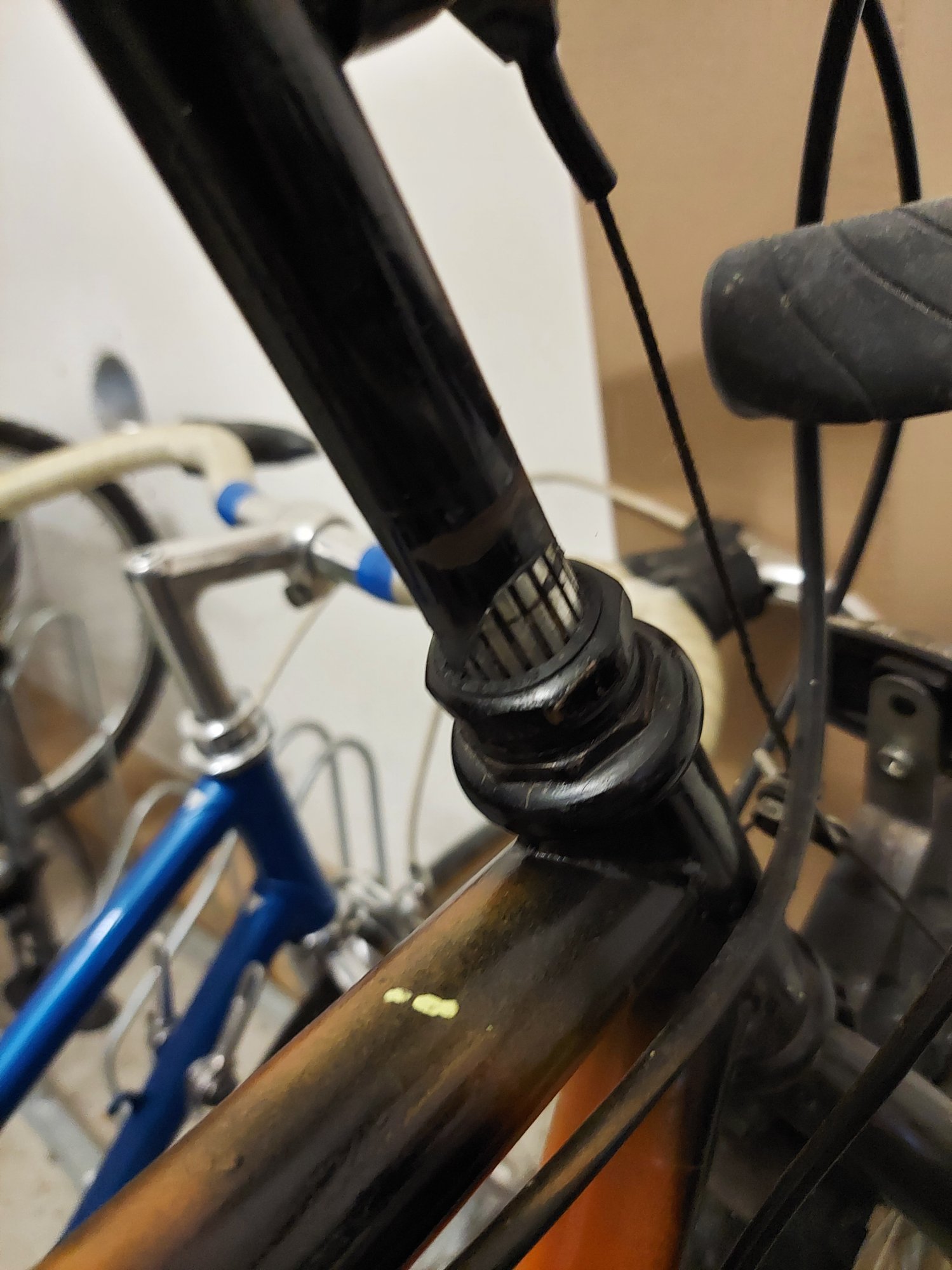

Solange es keine Gefahr für Leib und Leben ist halte ich mich da raus. Ich habe nur letztes Jahr die Besitzer dieses MTB mit dem Jahrtausenpfusch angesprochen. Steht in unseren Radlkeller aber er fährt offenbar nie damit. Trotzdem ich könnte nicht mehr ruhig schlafen wenn ich nicht auf die Gefahr hingewiesen hätte. Bin jetzt gespannt ob und wann was passiert.

Puh… wieviele mm da wohl noch drin sind? 3, 4 oder 5?
Puh, wenn der Vorbau drin ist, geht die Bremse vorne nicht mehr... Da fiel die Entscheidung wohl mal pro Bremse. Um es positiv zu sehen.
